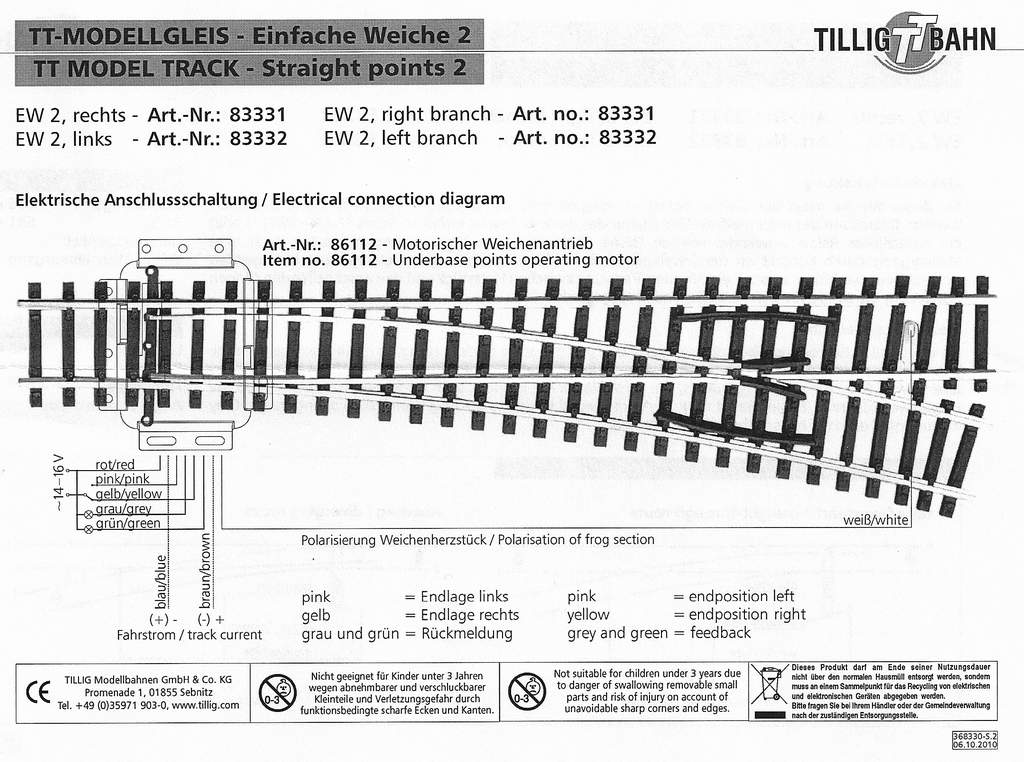

Rolando aiutami a fare il punto: i motori Tillig hanno il fine corsa, hanno un filo comune sia per il motore che per le luci del sinottico (che sono led) e i due fili per muovere il motore in CA. Consumano solo 0,04 Ampere. Credo quindi che i fili indicati possano sopportare tali carichi, specie se per il motore è di 3-4 secondi.

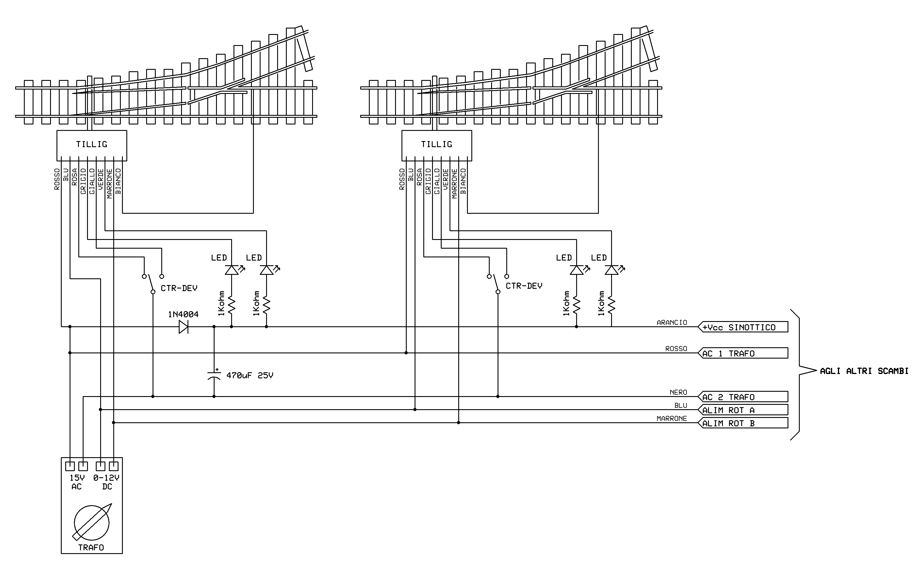

ho disegnato velocemente uno schema di collegamento per deviatoi motorizzati Tillig. I colori e le funzioni dei cavi le ho recuperate dallo schema originale fornito dalla casa:
121,98 KB
e qua sotto c'è una soluzione di collegamento dei motori dei deviatoi e dei rispettivi interruttori e LED a sinottico. Nello schema si è preferito convertire la corrente alternata del trasformatore in CC (con un semplice raddrizzatore a diodo e condensatore) per la linea di alimentazione dei LED.
22,2 KB
spero che sia comprensibile.

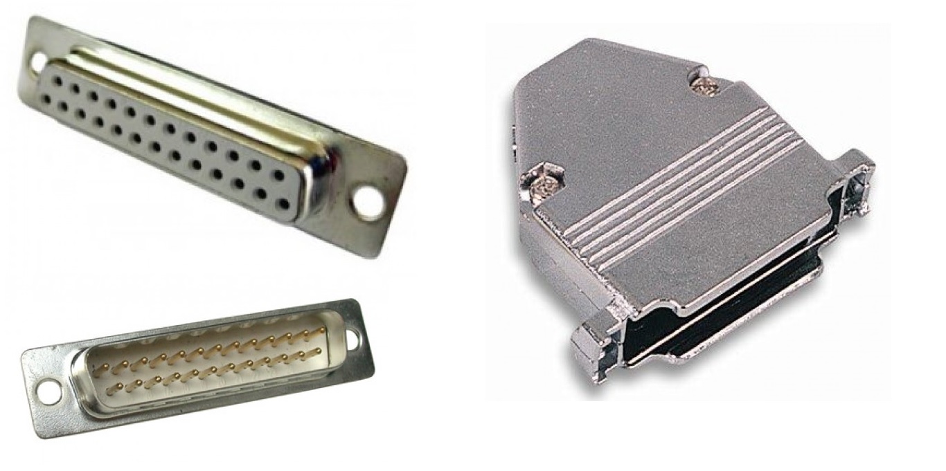

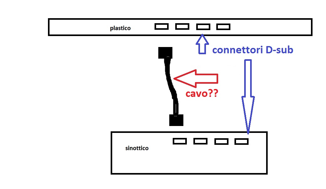

Re: Deviatoi peco+motore+quadro sinottico
#32 Messaggio da terfra »
marioscd ha scritto:
sconsiglio vivamente di usare lo stesso cavo multipolare per alimentazioni, motori, feedback, led e comandi...
le alimentazioni (sia in CA che CC) che arrivano al sinottico è meglio che viaggino su cavi separati e di dimensioni adeguate. Si può usare un cavo multipolare del tipo di quello indicato qua sopra da Francesco ma limitatamente per i led del sinottico. I cavetti di comando dei motori sarebbe meglio se viaggiassero su conduttori di almeno 0,5mm di diametro della trecciola. Se le alimentazioni arrivano separatamente al quadro sinottico, bisogna calcolare due cavetti da 0,5mm per il controllo dei motori e due cavetti da 0,2mm per i LED per ogni deviatoio. Essenziale è, anche, che il quadro sinottico sia scollegabile elettricamente dal piano binari, a tale scopo è consigliabile utilizzare coppie di connettori (maschio/femmina) tipo D-SUB che esistono a 9, 15, 25, 37 e 50 poli. Anche in questo caso separare le alimentazioni dai comandi...
Ciao, Mario ammesso di usare i cavi con le dimensioni adatte sotto il plastico e dentro il sinottico, quando vado a collegarli ad esempio con connettori D-sub il cavo appunto da creare poi con le dimensioni adatte si trova o bisogna usare vari fili e poi magari iguainarli in qualche modo rustico? Ne esistono da comprare al metro a prezzi umani?
Metto un disegno e un'immagine dei connettori per essere certo di spiegarmi ed aver capito :? :?

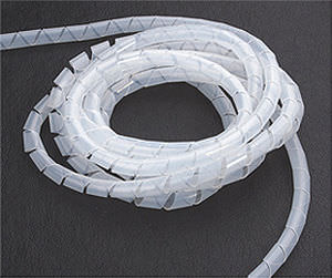

#34 Messaggio da terfra »
Per non avere i vari cavi in disordine da una spina all'altra potrebbe andare bene una guaina di questo tipo, ho visto che ce ne sono di varie dimensioni di diametro
http://www.electronicsurplus.it/product ... m.-20.html

#35 Messaggio da liftman »
direi che è più pratica (ed economica) questa:

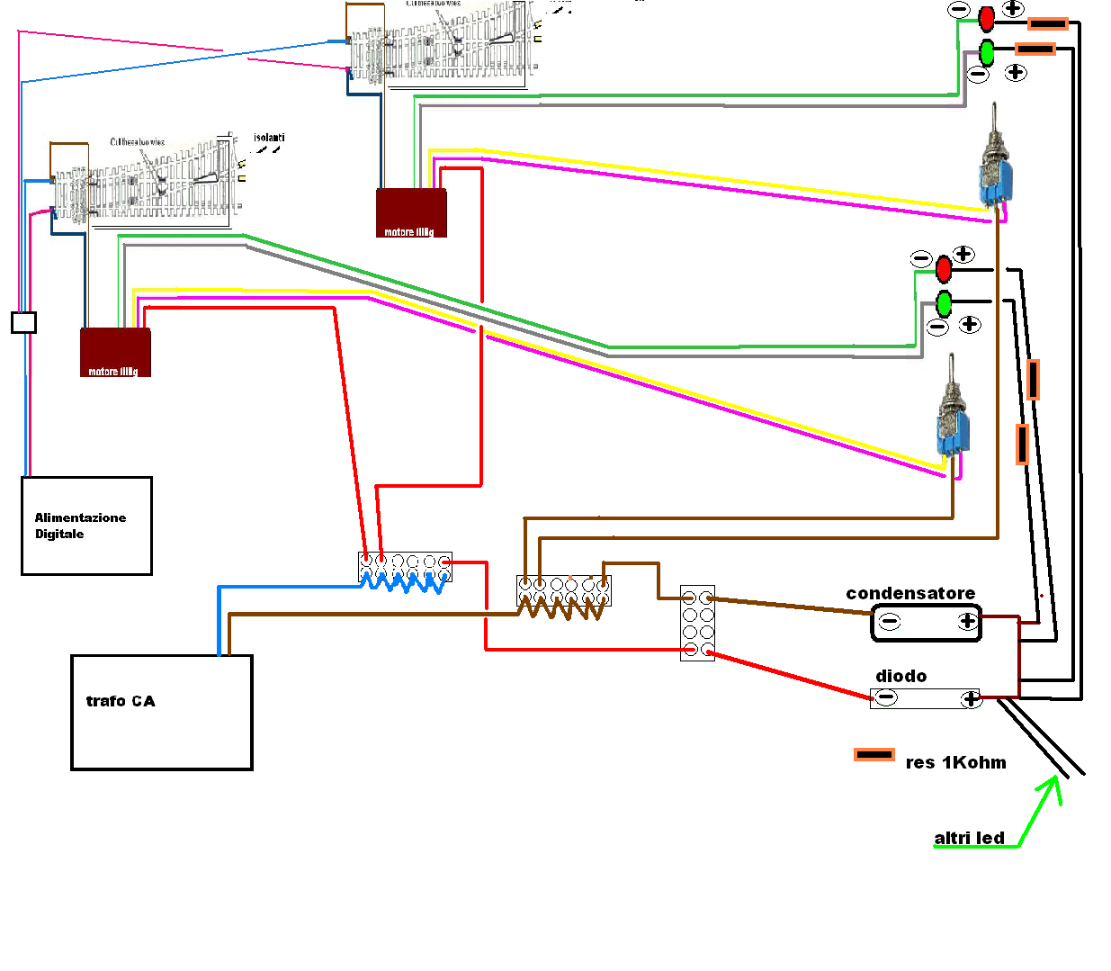

Ciao Mario, allego uno schema casareccio per vedere se ho capito il collegamento che hai postato fermo restando i valori delle varie resistenze condensatore e diodo
178,04 KB

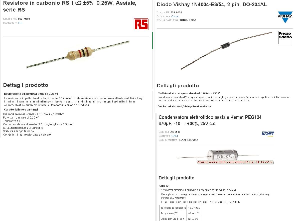

#37 Messaggio da terfra »

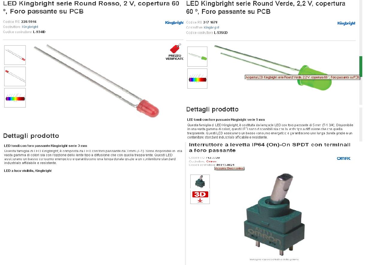

Lista della spesa per i componenti elettrici ,allego delle immagini tratte da un'unico store, almeno la spedizione è unica, mi rimane da capire il tipo di relè che invece deve comandare i deviatoi della trix situati nella zona nascosta del plastico, ditemi se gli oggetti in foto sono corretti
104,72 KB
108,84 KB

#39 Messaggio da marioscd »
attenzione che nella tua lista della spesa hai messo i LED rossi da 3mm di diametro mentre quelli verdi sono da 5!
Un'altro problema potrebbero dartelo i deviatori che hai scelto perchè questi sono privi della ghiera di fissaggio al pannello (sono, infatti, deviatori per montaggio su circuito stampato).
Il condensatore elettrolitico può tranquillamente essere anche da 35 V o più se fai fatica a trovare quelli da 25V.
i relè possono essere comuni Finder con bobina da 12Vcc (mi pare, non ho sotto mano il tuo schema) con portata sui contatti da almeno 1A.

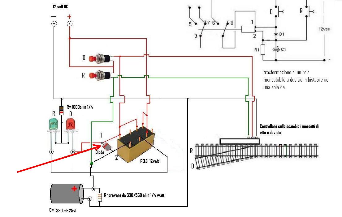

Ciao Mario lo schema è questo, lo utilizzerei per movimentare i motori dei deviatoi minitrix
56,93 KB
Questo ad esempio andrebbe bene? http://it.rs-online.com/web/p/rele-monostabili/8154919/

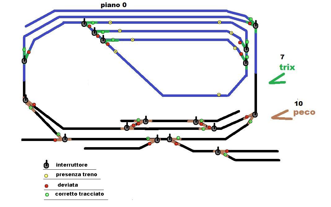

Allego uno schemino di come avrei intenzione di realizzare il quadro sinottico, ho aggiunto anche un sistema di rilevazione di presenza del treno con barriera ottica http://www.scalatt.it/bottega%20plastic ... esenza.htm che per le mie necessità e capacità va più che bene e oltretutto lo vedo anche di facile realizzazione :wink:

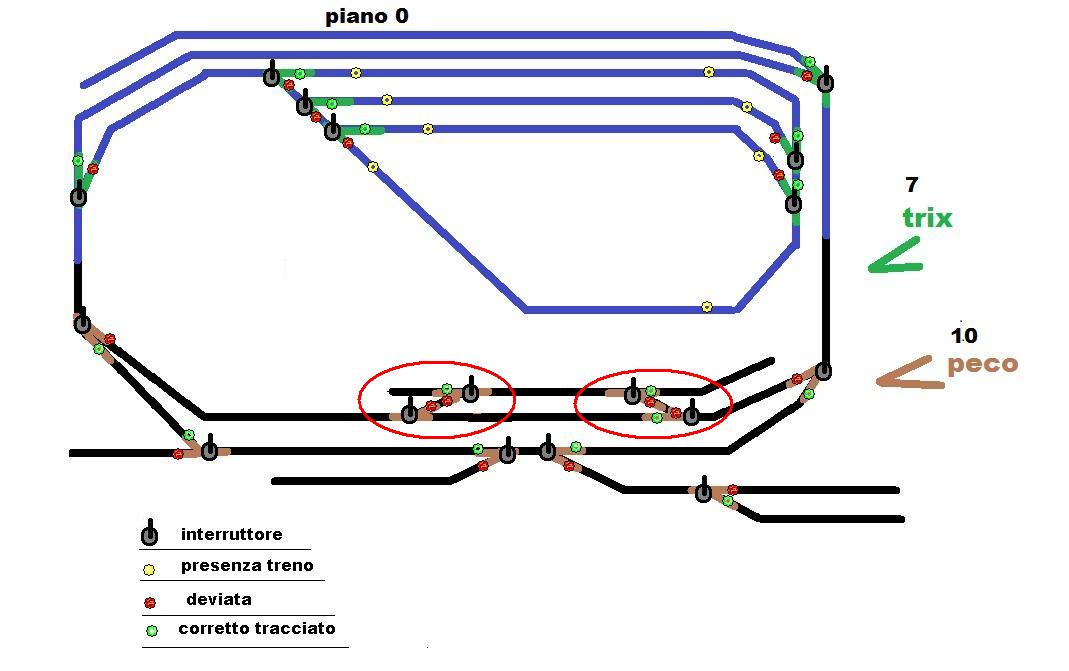

#42 Messaggio da Docdelburg »
Semplifica intanto il quadro mettendo un solo interruttore anzichè due (e qualche led in meno) in quelle coppie di deviatoi che devono essere per forza tutti e due deviati o in corretto tracciato (evidenziati dai cerchi).....
74,23 KB
L'unico interruttore comanda la coppia di deviatoi, una sorta di mini itinerario.
#43 Messaggio da terfra »
74,23 KB
Ciao Doc, quello che suggerisci sarà fatto magari quando dovrò fare i collegamenti adesso temo di incasinarmi troppo, tu comunque quale interruttore elimineresti, te lo chiedo adesso per non dover riprendere in futuro lo stesso argomento [:I]

#44 Messaggio da Docdelburg »
In generale ogni coppia di deviatoi come quelli che ti ho cerchiato devono essere mossi in contemporanea e in modo coordinato. Non puoi metterne in deviata uno e l'altro no. Quindi è superfluo comandarli singolarmente. Basterà un unico interruttore messo proprio tra i due deviatoi per comandarli entrambe in corretto tracciato o in deviata. Elettricamente è molto semplice: un interruttore comanda contemporaneamente e in modo simmetrico i due motori. Riceverà quindi due fili per ogni polo anzichè uno solo.

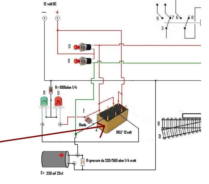

Ciao ma il diodo nello schema che valori deve avere?
74,46 KB

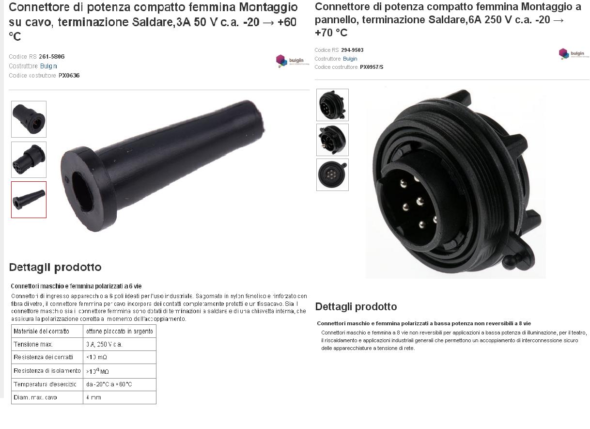

Ciao Mario,
vanno tenute separate le alimentazioni i CA da quelle in CC, cioè devono arrivare su su connettori separati oppure è sufficiente che non viaggino insieme ai cavi dei comandi dei motori?
Dai conti che che ho fatto i collegamenti risulterebbero essere, per adesso, i seguenti:
64 cavi per i mtori tillig, divisi in due connettori D-sub da 37
14 cavi per i motori trix in connettore D-sub da 25
2 cavi per il digitale+1 cavo per CA+3 cavi CC - totale 6 cavi che se va bene il connettore della foto metterei insieme.
vanno aggiunti poi i cavi per i segnali, che ancora non ho considerato .....devo capire come funzionano ed i cavi per l'illuminazione,case stazioni lampioni..........c'è da farsi venire il mal di testa :? :?
117,95 KB

#49 Messaggio da marioscd »
I cavi per le alimentazioni dei lampioni e simili sul sinottico li devi considerare solo se hai intenzione di mettere gli interruttori sul pannello stesso altrimenti non servono. Dividi le utenze in gruppi (es. lampioni, case, etc) e prevedi un conduttore per gruppo più un filo comune. Per i segnali devi decidere cosa vuoi fare... Se li pensi tutti manuali, indipendenti e semplificati (ovvero solo in condizione rosso/verde) allora devi pensare ad un deviatore per ognuno è quindi due conduttori per segnale più il solito ritorno comune.
Il connettore che hai proposto per le alimentazioni dovrebbe andare bene (però il digitale da questo connettore serve solo se hai la centrale in consolle e alimenti il plastico attraverso di esso).
