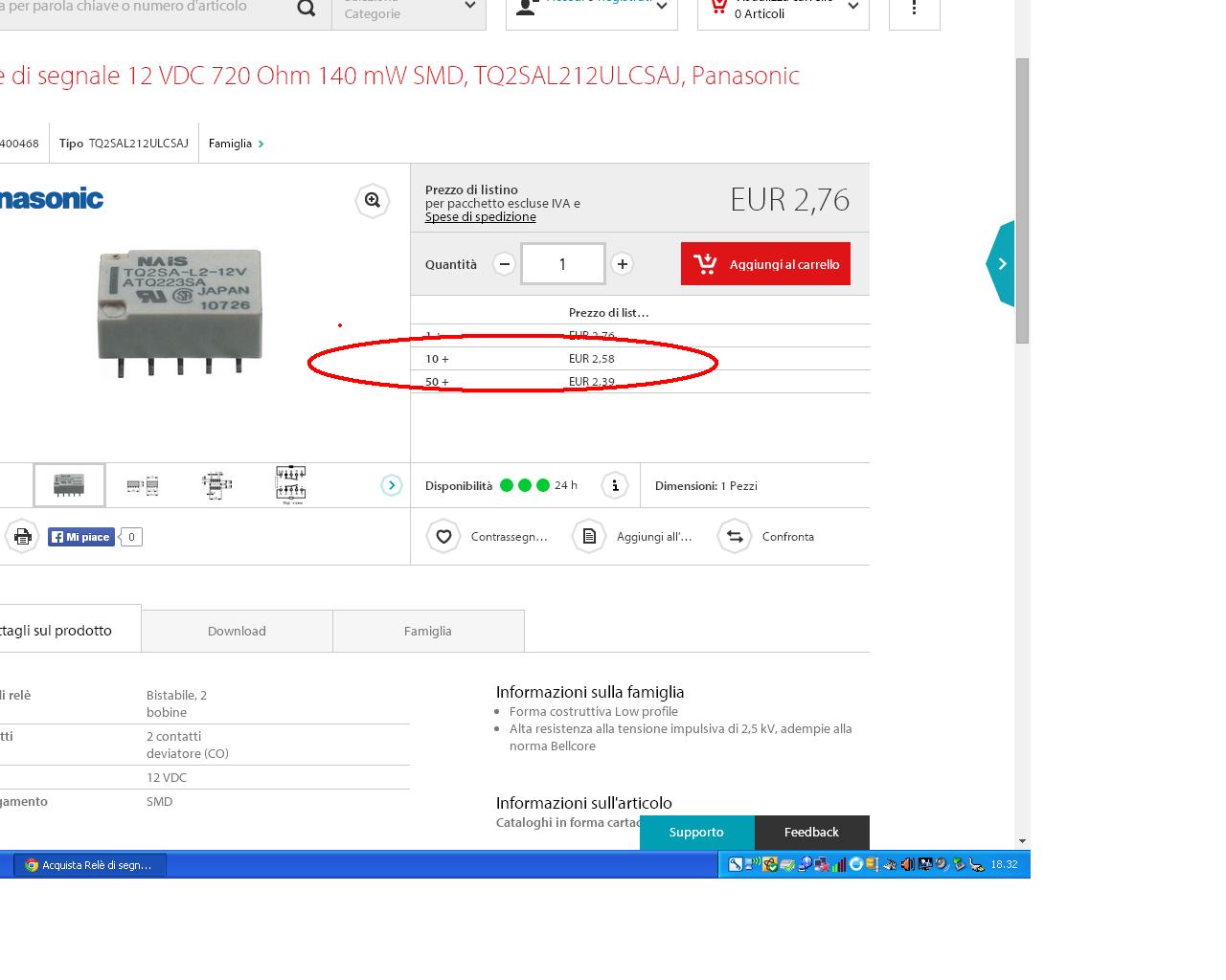

Scusa ma guarda che ti costa meno Distrelec......[:I]
100,14 KB
10 relé costano meno di 26 euro.....
100,14 KB
C'ero cascato anch'io, ma guarda meglio, il prezzo è iva esclusa, dopodiché caricano 10€ di spedizione, anche quelli iva esclusa. Alla fine si arriva a quasi 44€.
