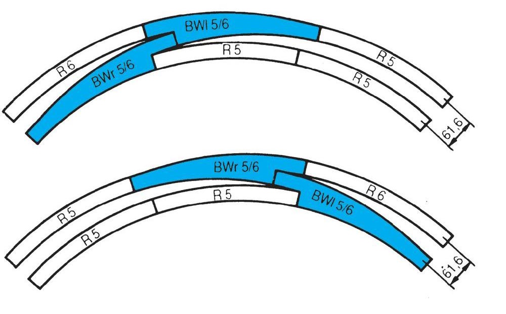

Buon giorno a tutti ... ho bisogno di una vostra consulenza e/o aiuto
Nel mio tracciato in costruzione mi ritrovo con queste comunicazioni ...
... e per la movimentazione degli aghi ho installato i relativi servo.

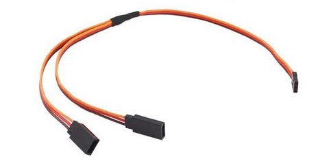

Ora da qualche parte avevo letto che è possibile "muovere" contemporaneamente gli aghi dei due scambi contrapposti (e quindi i due servo) con unico comando (nel mio caso interruttori a pulsante posto sul pannello sinottico) e pertanto avrei pensato di munirmi di queste prolunghe ad Y
La mia domanda ora è questa ... poichè utilizzo un decoder ESU SWITCH PILOT SERVO3 per il controllo del movimento devo settare singolarmente il movimento due scambi (servo 5 e servo 6) prima di collegarli con la prolunga Y ad una delle due posizioni (5 o 6) del decoder?
Non so se mi sono spiegato correttamente ... eventualmente sono qui

Buongiorno Santino,
cerco di risponderti nel limiti delle mie precedenti esperienze.
Comandare in contemporanea due servomotori per deviatoi in sequenza come quelli che hai illustrato, per cui devono essere per forza di cosa entrambe in corretto tracciato o in deviata, e' una soluzione assolutamente possibile e che spesso ho suggerito. Va benissimo il cavo sdoppiato illustrato.
Va da se che i due servomotori debbano essere identici.
Occorre settare il movimento di un servomotore, sia come estensione della rotazione della leva che come velocita'; collegando poi il secondo servomotore questo si comportera' esattamente come il primo (ricevono in fondo lo stesso comando in contemporanea).
Occorre quindi, prima della loro posa in opera, posizionare la leva forata dei servomotori nella stessa posizione iniziale; essendo i due deviatoi contrapposti, per avere un azionamento corretto degli aghi anche i servomotori dovranno essere posti in posizione invertita uno rispetto all'altro.
Infatti il movimento degli aghi dei due deviatoi avverra' in contemporanea o verso l'interbinario (uno verso l'altro) o in direzione contraria.
In questo modo, ad esempio, pigiando il tasto 5 azionerai i due deviatoi della curva superiore della tua immagine e con il tasto 6 i due deviatoi dell'altra curva inferiore.
Trattandosi di servomotori uguali in azione su deviatoi uguali, non ci dovrebbero essere significative differenze nel movimento richiesto; in ogni caso l'uso di astine metalliche di tipo armonico garantira' un funzionamento duraturo senza far sforzare traversa degli aghi e servomotori, rispetto ad astine metalliche di tipo piu' rigido.

Se non vuoi buttare soldi, lascia perdere le prolunghe a Y e semplicemente taglia i fili di due servomotori e uniscili per ottenere lo stesso risultato. Rispetta solo la corrispondenza dei colori.

Grazie Mauro, ma non è una grande spesa 12 € 5 prolunghe da 30 cm ... e al momento me ne servono solo 2 [104]

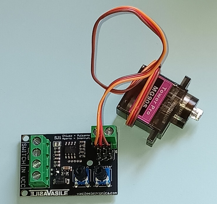

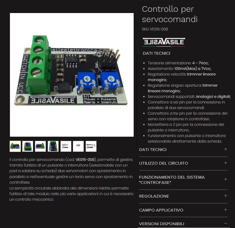

Mi è capitato di provare questa soluzione per un comando analogico dei servo, senza quindi altri accessori come Arduino o simili.
Si tratta di un semplice circuito della "Vasile Elettronica" con cui comandare 2 o 3 servomotori a seconda delle versioni.
Ci sono alcune versioni che comandano vari tipi di movimento; a noi fermodellisti interessa in particolare la versione numero 3, così da poter muovere il servo con 2 pulsanti, prima in una direzione e poi nell'altra per ritornare al punto di partenza. In questo modo si azionano, ad esempio, i deviatoi e le barriere dei passaggi a livello.

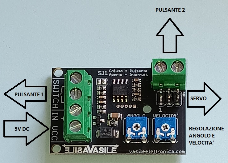

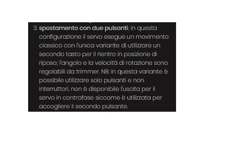

Ho provato appunto il circuito configurato per la versione numero 3 che vedete in questa foto, fornito con le due manopoline per la regolazione del movimento del servomotore.
Il circuito presenta morsetti a vite per un'alimentazione in corrente continua intorno a 5V e due uscite per due pulsanti con cui comandare 1 o 2 servomotori in contemporanea.
Due servomotori comandati in modo simile e in contemporanea sono, ad esempio, utili per muovere due deviatoi contigui per un passaggio da un binario legale a uno illegale in una linea a doppio binario.

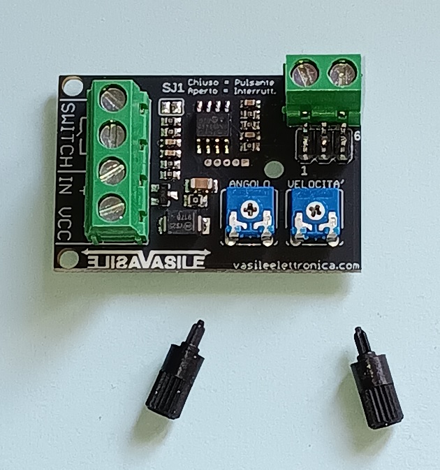

In ques'ultima foto il circuito con inserito un servomotore e con le due manopoline inserite nei loro trimmer per la regolazione dell'ampiezza e della velocità del movimento.
Si apprezzano anche le dimensioni contenute del circuito elettrico rispetto ad un normale microservo.
Messaggi: 5312
Re: Servomotori ..... questi sconosciuti!
#39 Messaggio da Edgardo_Rosatti »
Anni fa ne ho realizzati una decina quando il codice del micro era disponibile sul sito di Vasile; lo avevo utilizzato
per gestire i servi di movimento delle sbarre di un PL sul modulare TT.
Tuttavia non mantiene una memoria dell'ultima posizione, quindi tutte le volte che si accende riparte dalla posizione iniziale.
Resta sempre un ottimo driver per servi.
Messaggi: 5985
#40 Messaggio da MrPatato76 »
Il costo è abbastanza contenuto, ma non è possibile poi comandare i servo tramite centrale digitale, cosa possibile con i decoder Esu …
O almeno così ho capito dal sito Vasile.
Tra l’altro serve una tensione di alimentazione dedicata…
Senialas
Messaggi: 925
Città: Gallarate
#41 Messaggio da Senialas »
Ma per l'uso in DCC direi che ha poco senso se non proprio per 2 deviatoi. Per l'uso su un plastico c'è di meglio e anche ad un costo leggermente minore. E anche la regolazione della velocità e degli angoli tramite trimmer sono sempre un po' approssimativi e obbligano ad un posizionamento più accurato rispetto alla regolazione tramite CV i cui punti di arresto (angolo) non risentono della posizione centrale.
Resta forse valido chi ancora desidera usare i pulsanti.
Roberto M.
