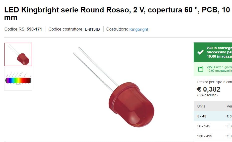

#13 Messaggio da liftman »
Come fare se si hanno dei LED di cui non si conoscono le caratteristiche? Sto cercando di riutilizzare delle vecchie decorazioni natalizie (erano dei rametti con 4-5 fili da 8 LED ciascuno collegati in parallelo (mentre nel filo da 8 sono normalmente in serie) una roba così:
e funzionavano con il classico scatolotto porta pile (2xAA). Ho testato uno dei fili con 8 LED e si accendono tranquillamente con 2 pile, quindi mantenendo il medesimo sistema di alimentazione, posso usarli tranquillamente. Il problema è che vorrei usare anche un LED rosso da 10mm, tipo questo:
di cui ignoro persino la provenienza... è nuovo, ne ho un paio ma non i ricordo dove, come e perchè a suo tempo li acquistai.. [101]
Con le classiche 2xAA in serie si accende regolarmente, anche se non luminosissimo, ma se lo collego in parallelo con il filo da 8 LED di cui sopra, si accende il LED rosso, ma restano spenti gli altri (no, non ho sbagliato polarità.. :roll: ). Se fosse un problema di assorbimento mi aspetterei tutti i LED con luminosità bassa (cosa che succedeva all'intera catena dei fili da 8 LED con pile vecchie di 2-3 anni), ma un comportamento del genere non me lo spiego...
Comunque sia, indipendentemente da questo problema (che vorrei in qualche modo risolvere), siccome sparsi nei meandri del mio box, di LED di vari colori e misure ne ho abbastanza, vorrei un suggerimento su come alimentarli (tensione in primis).
Denghiu! :mrgreen:
P.S. preferirei non usare le pile, per ovvi motivi...
Messaggi: 6519
Re: led e resistenze
#14 Messaggio da roy67 »
Rolando......
led rosso 0.02 mA.
Aggiungi alla soma restiva.....
