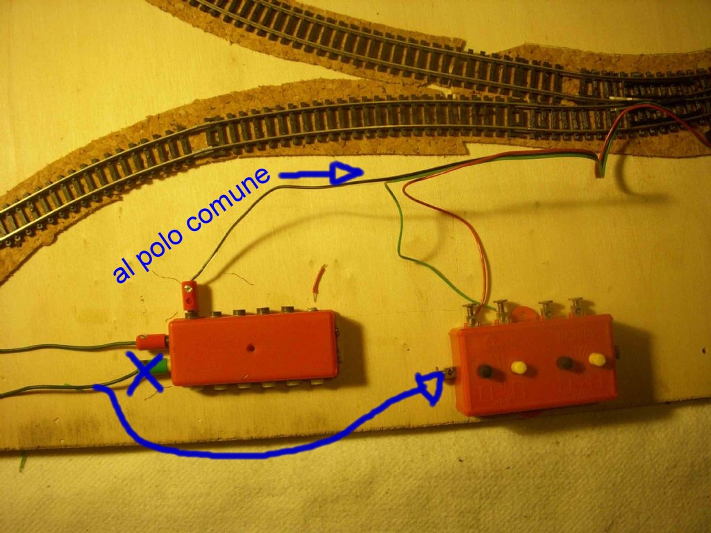

scusatemi ancora
ma non riesco a far funzionare gli scambi
potrebbe essere che i collegamenti siano errati
posto una foto dei collegamenti
grazie

Dalla foto risulta che la pulsantiera non riceve corrente. Uno dei due poli che provengono dall'alimentatore e che hai collegato alla scatole di derivazione (quella a destra nell'immagine) deve essere collegato alla pulsantiera. Devi anche controllare che il cavetto che dalla scatola di derivazione va allo scambio sia quello comune agli elettromagneti.
Così:
306,8 KB

grazie
tutto ok
