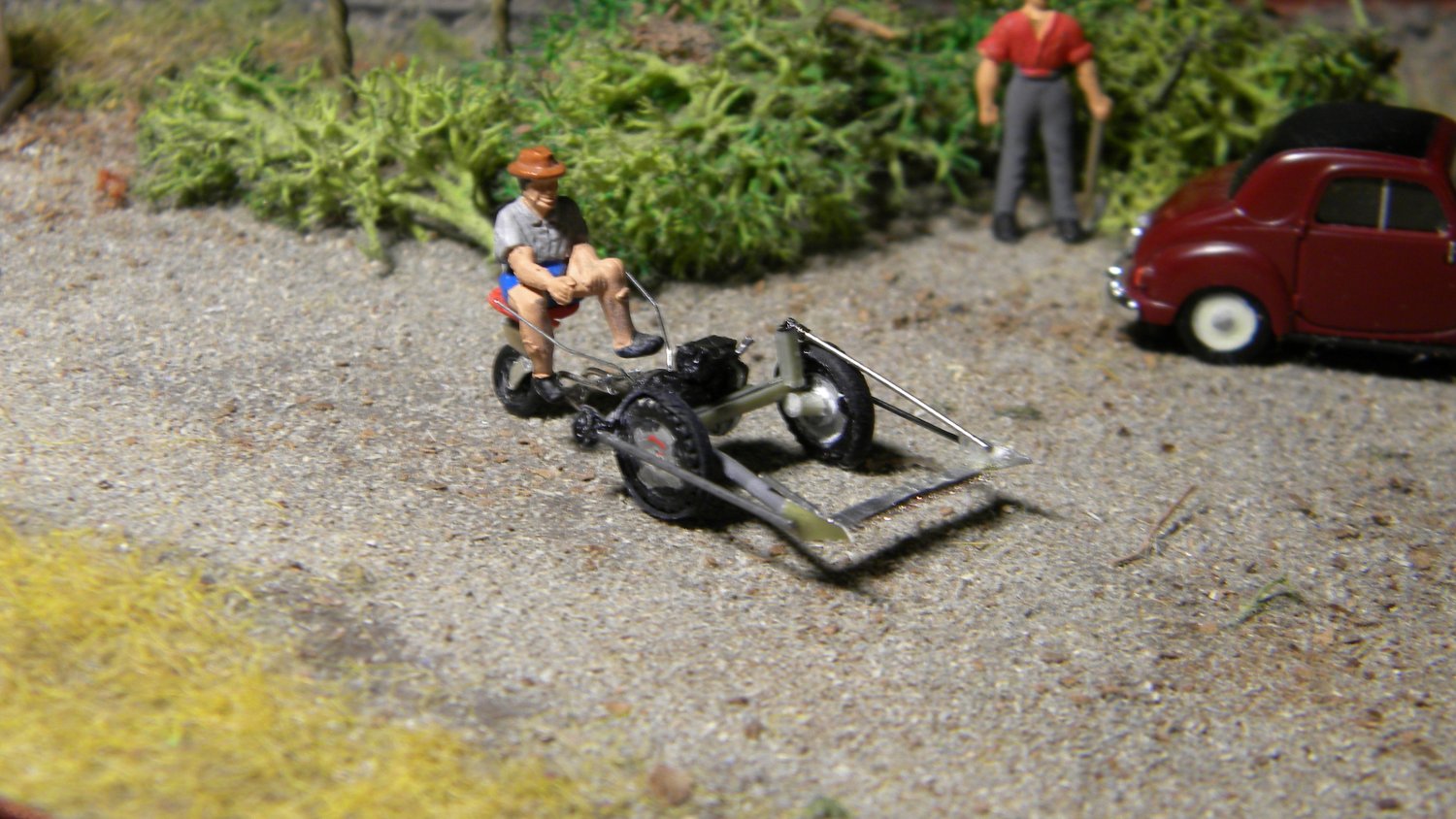

Salve a tutti,
dopo il preambolo del carro, seppur fresco ma sempre d'archivio, continuo il filone "agri" con un altro accessorio da plastico, non troppo comune, ovvero la mitica falciatrice a tre ruote BCS, sugli scudi oramai da parecchio tempo, dato che la capostipite risale addirittura agli anni '40.
Nella fattispecie ho preferito avventurarmi nella riproduzione della mod.622, forse la più diffusa, e ambientabile in un lasso di tempo decisamente ampio.
Poteva montare, nelle declinazioni più comuni e rimanendo in ambito ciclo Otto, un motore 450 cc 4 tempi ad alimentazione mista benzina/petrolio, costruito per lo più dalla veneta ACME (ebbene si :grin: ) o dalla milanese Condor-Guidetti.
Il primo era montato quasi sempre in posizione verticale, come quello riprodotto in foto, mentre il secondo (quello che vorrei riprodurre) era montato in posizione reclinata in avanti di circa 45°, molto più racing.....

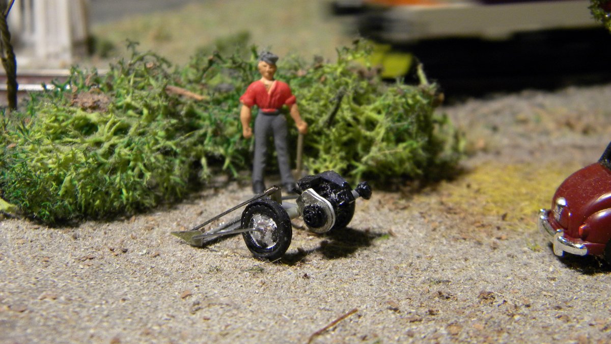

Dunque, dopo le misure di rito sul quasi relitto che ancora staziona sotto casa, sono partito, come al solito dalle ruote, in questo caso gentilmente donate da un trattorino Faller che non brillava per robustezza, dato che era oramai divenuto un ammasso di colla.
Per ora ho opzionato anche il tipico sedile a scodella.

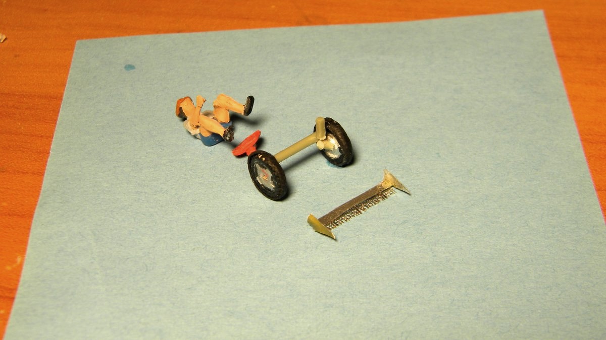

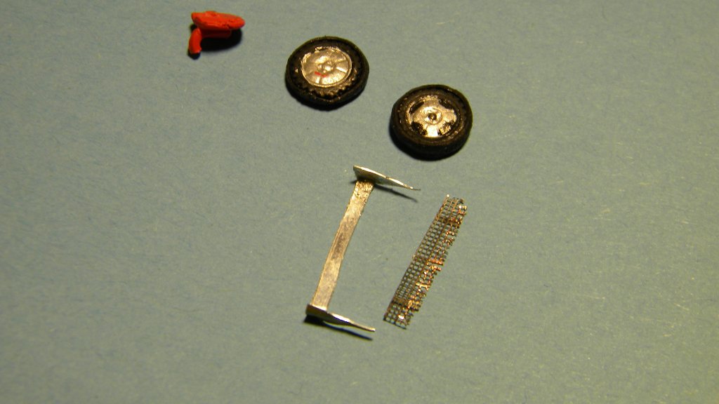

La barra anteriore, vero cruccio che non sapevo come riprodurre, consta in un lamierino d'alluminio offset tagliato e sagomato ad hoc a cui ho applicato, da sotto, un avanzo di griglia 1:43 Abarth in fotoincisione, a cui o tagliato le trame in un senso per simulare i cornetti porta lama:
Le ruote sono state aumentate di diametro con un mini anello di guaina termorestringente, ancora in posa provvisoria a cui ho tentato di creare i tipici tasselli a "V".
Per ora ho collegato le ruote con il ponte della trasmissione, per saggiare le misure:
Ai prossimi aggiornamenti
Alessandro

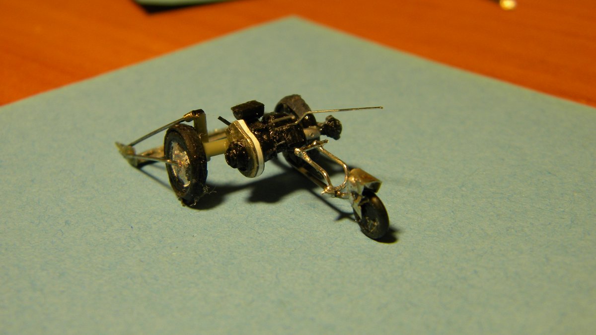

'Sera e grazie a tutti :smile: ,
contrariamente alle previsioni, l'operazione BCS va avanti abbastanza speditamente.

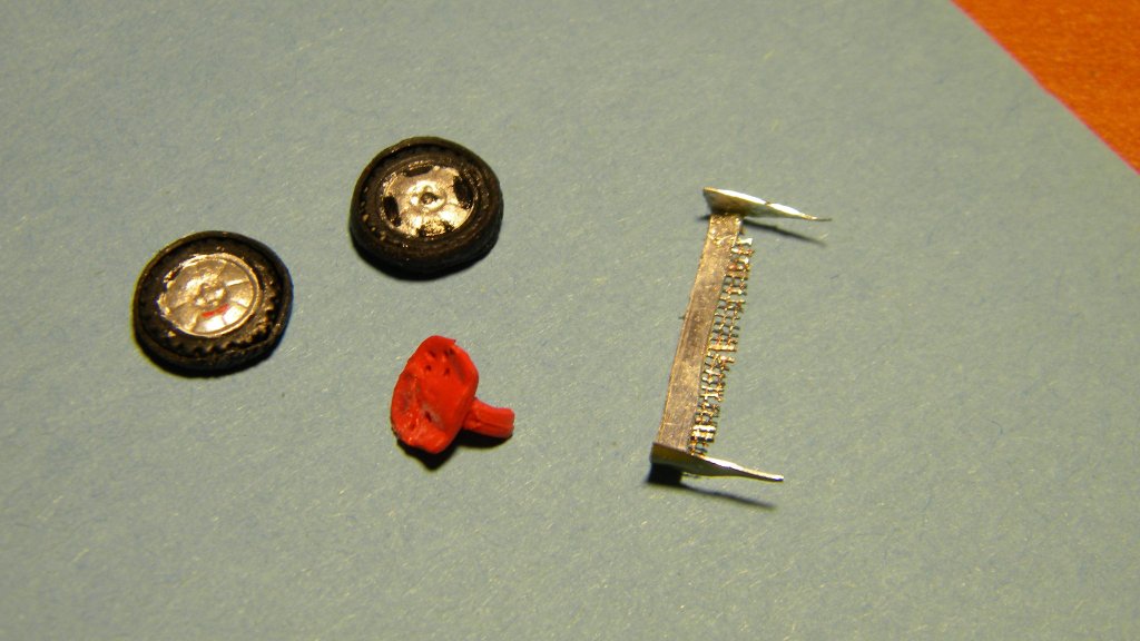

Grazie a vecchie corde di chitarra, di vari diametri e a qualche avanzo di materozza Auhagen, ho allestito l'avantreno:
il carter motore, abbastanza caratteristico come forma, è stato ottenuto sagomando un lamierino avanzo di fotoincisione, incollato a sandwich ad una scheda telefonica, mentre la puleggia/volano è una boccola (adattata) di una MDVC ViTrains, che si trova in esubero negli aggiuntivi.
Un altro aggiuntivo abbastanza comune (credo Roco) mi è venuto decisamente in aiuto per creare il filtro dell'aria e per creare quella sorta di convertitore di moto che aziona la barra anteriore:
Passando alla parte posteriore, il ruotino è stato creato con un "O" ring con ripieno di "fetta di materozza tonda" incastellato in avanzi di fotoincisione e saldato con tondini ø0,8mm e piccoli reofori:
ancora una prova generale con sedile e omino Faller, per saggiare il basculamento della barra, funzionante come al vero, dato che ho sfruttato quel minimo di elasticità della colla nell'aggancio fra il traliccio posteriore e il ponte anteriore:
Con manubrio ancora fittizio.

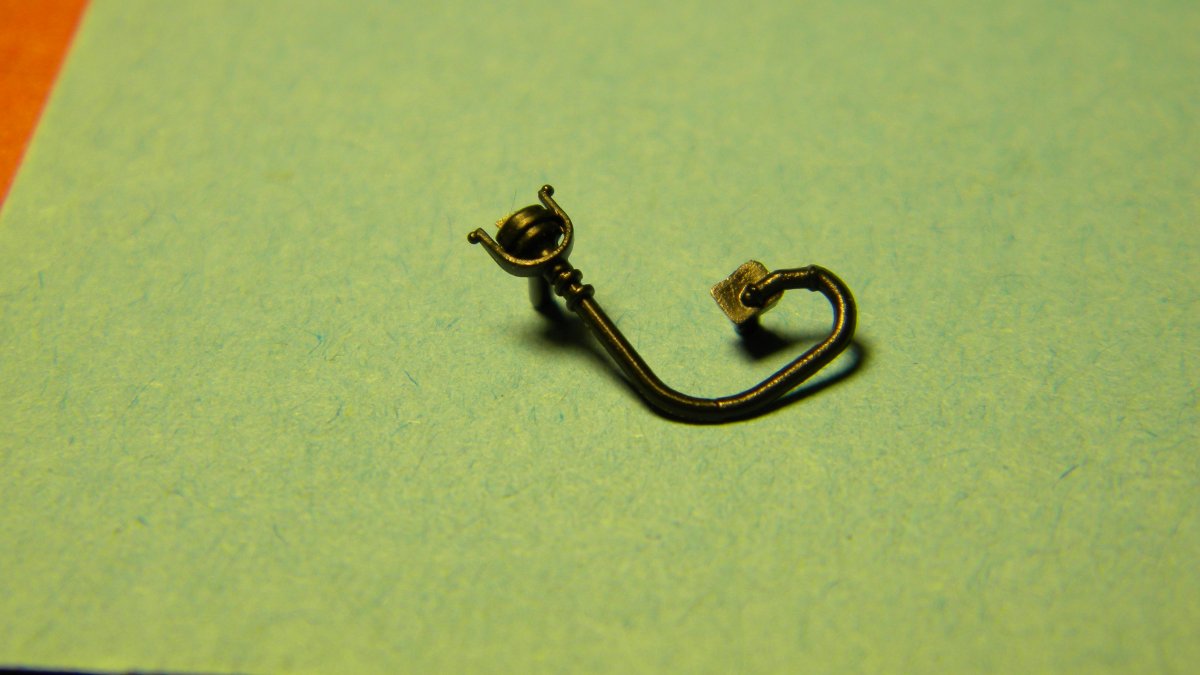

#9 Messaggio da Alessandro Piazzai »
Eh eh,
sto giustappunto avvolgendo sul manubrio il "motorino d'avviamento" come era ed è tuttora usanza, dato che la microscopica cassetta porta oggetti (la colonnina a sezione quadra adiacente la ruota sinistra) solitamente veniva riempita con attrezzi di primo soccorso, inclusa l'immancabile ingrassatrice da viaggio.
Già che ci sono appongo anche la caratteristica targa triangolare.

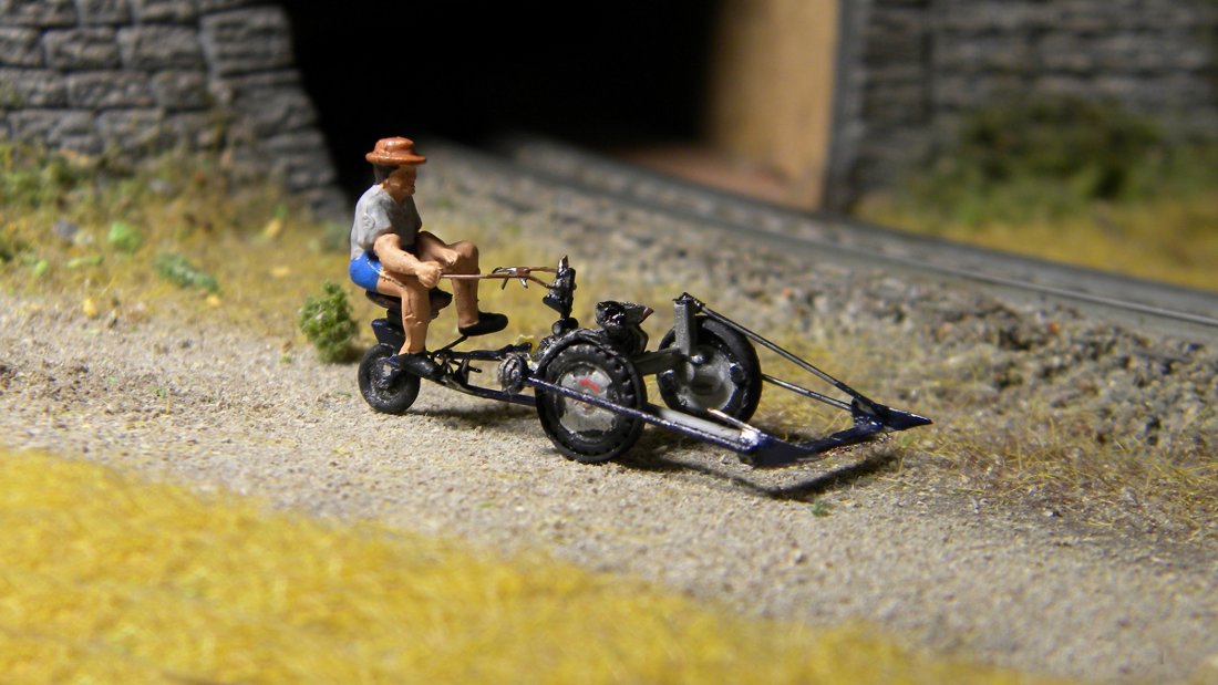

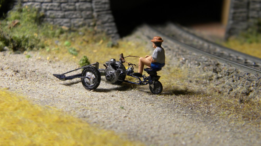

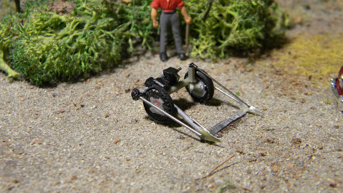

Ho operato gli ultimi ritocchi, ovvero un colore più aderente alla realtà, la targa, il "motorino d'avviamento" legato al manubrio e la solita passata di Tamiya TS80 (trasparente opaco)...........una bella ingrassata e subito all'opera:
..e il ritorno a casa prima che il sole vada sotto:
