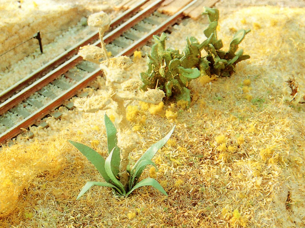

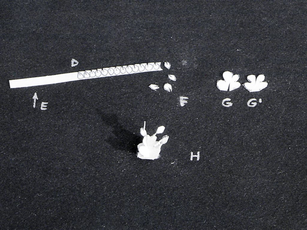

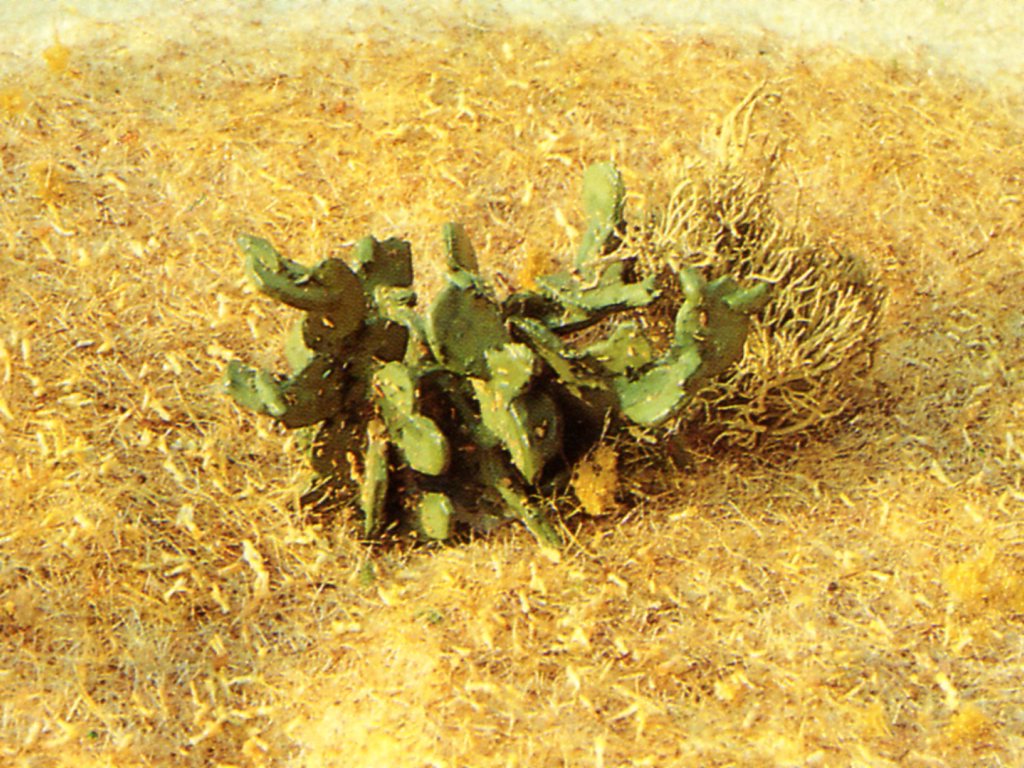

Ciao Silvestro. Ho finalmente trovato le foto, tratte da un vecchio manuale di modellismo degli anni '80.
In questo manuale si parla proprio dell'autocostruzione della vegetazione mediterranea.
Fico d'India:
- Tagliare dei pezzzi di cartoncino, dopo avervi disegnato la sagoma in modo diseguale e delle dimensioni volute, tanti pezzi quanti ne servono (vedi G e G1 nella foto che segue).
- Incastrarli fra loro ed incollarli
- Dopo aver disegnato le foglie su di una striscia di cartoncino (E - D nella foto), tagliarle (F) ed incastrarle nelle foglie della precedente struttura (H).
- Verniciarle con il colore più adatto, facendovi anche dei piccoli puntini neri a simulare le spine.
203,32 KB
Questo è il risultato finale:
232,13 KB

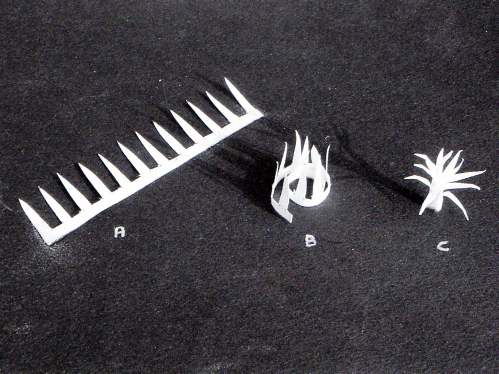

Agave:
- Tagliare una striscia di cartoncino come da foto (sez A)
- Attorcigliare la striscia su se stessa (B)
- Stringere la base, facendo attenzione a non piegare le lunghe foglie.
- Verniciare con il colore adatto.
207,77 KB
Risultato finale di agave e fico d'india sul plastico:
251,01 KB

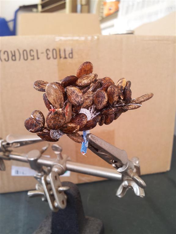

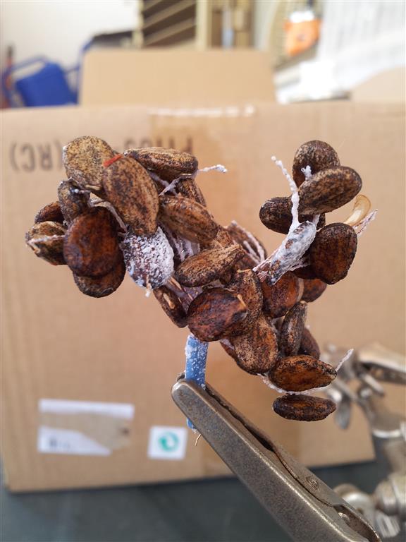

Ieri sera mi sono spulciato i semi di anguria ed oggi provo con questi appena faccio qualche foto la posto, per quanto riguarda le agavi ieri ho provato a farle a modo mio anche queste metterò le foto, a dopo e GRAZIE a TUTTI

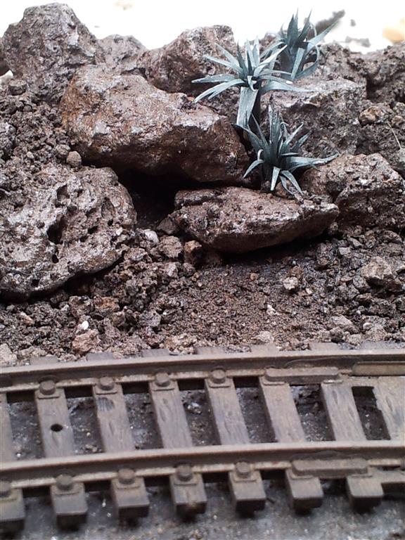

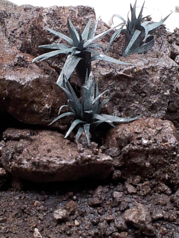

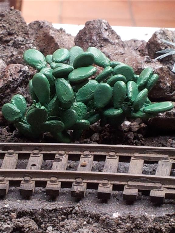

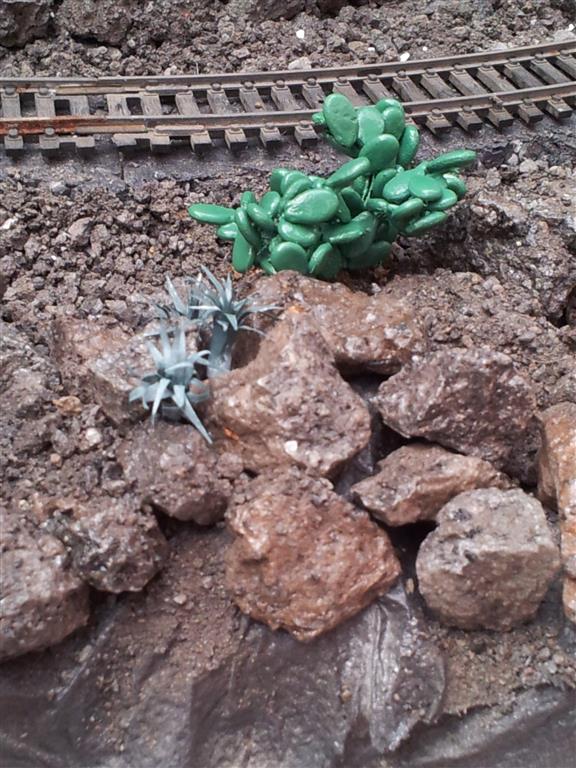

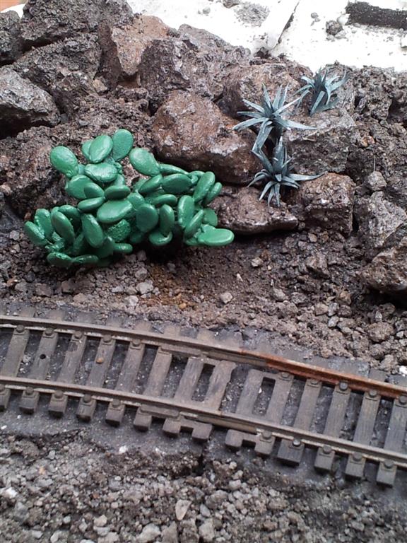

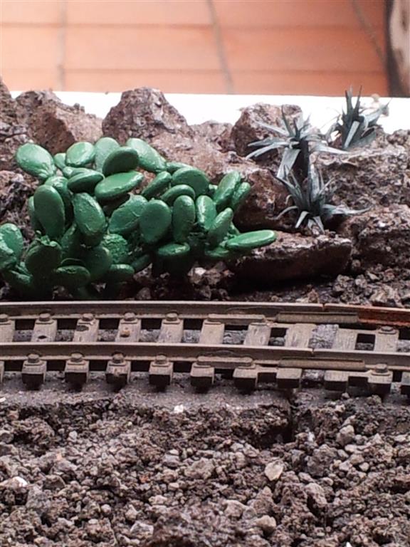

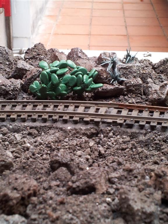

ecco i miei fichi d'india in fase di "crescita"
67,92 KB
61,41 KB
e "cresciuti" in posa sul diorama
125,62 KB
105,92 KB
112,84 KB
101,54 KB
137,36 KB
insieme alle mie agavi
129,37 KB
111,76 KB
adesso ha un aspetto più "siciliano" (visto si"""" è stato censurato" :grin:

roy67 ha scritto:

Silvestro, la disposizione delle "pale" è venuta molto bene, ma secondo me dovresti attenuare il verde, farlo meno carico. In questo momento sono davanti ad una fila di fichi d'india ed il loro verde è assai più tenue, come quello che hai dato alle agavi.
Immagino che proverai a macchiettare le pale per simulare i punti in cui crescono i frutti e magari inserirai qualche frutto.
Stamattina ho fatto colazione con marmellata di fichi d'India preparata ieri sera :wink:

Però, come ti hanno già detto, anch'io consiglio una miglior verniciatura.
Farei un "lavaggio giallo" (vedi guide per invecchiamento rotabili). poi, dopo avervi dato una mano di trasparente opaco, farei dei piccoli punti neri a simulare la base delle spine su ogni foglia.
Volendo, con una piccola goccia di attak gel, puoi simulare anche i frutti. verniciati poi di color rosso-arancio... con lavaggio rosa tenue..

Belle realizzazioni Silvestro, come ti hanno consigliato anche io credo che sia da migliorare solo il colore perché per il resto rendono bene. Forse sarebbe anche il caso di far seccare i semi di anguria prima di usarli, onde evitare che possano degenerare.

Belle, soprattutto le agavi, per i fichi d'india anch'io, come ti hanno già fatto notare coloro che mi hanno preceduto, attenuerei un po il colore ed eviterei di renderlo uniforme con un po lavaggi di colore più scuro per creare delle zone d'ombra.
