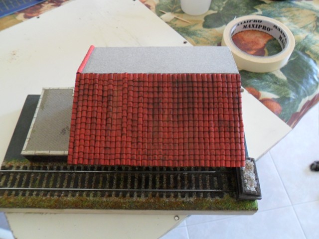

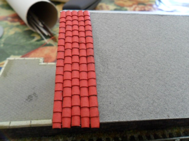

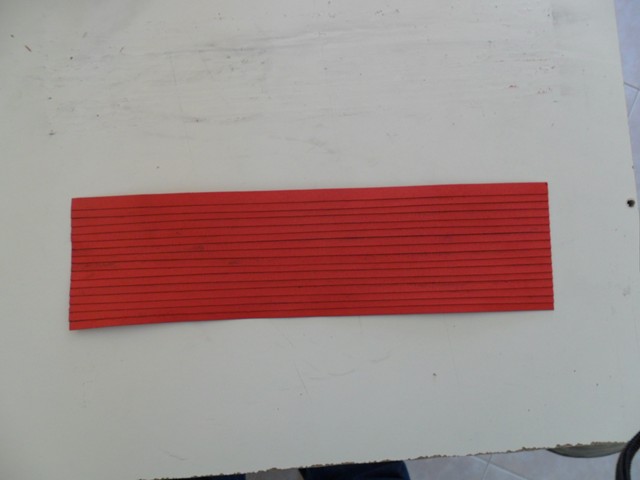

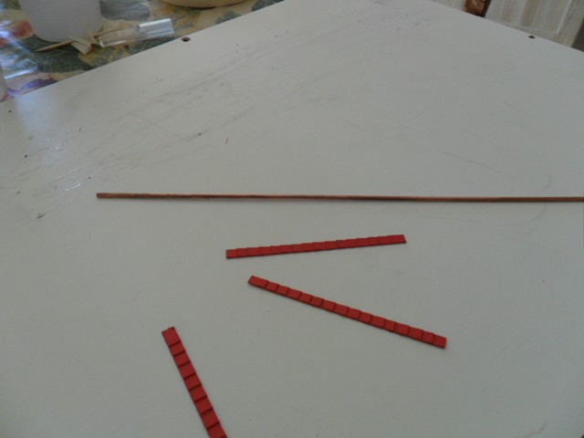

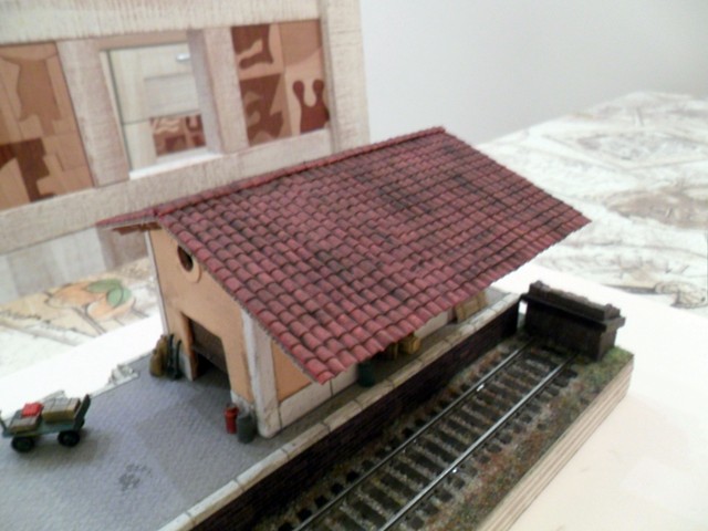

Umberto,
per contribuire ti invio alcune foto sulla tecnica che ho utilizzato per fare il tetto al mio piccolo magazzino.
Spero ti sia utile.
Ho tagliato a strisce larghe 7 mm un cartoncino rosso sovrapponendole, che poi ho tagliato a strisce verticali da 4 mm che susseguentemente ho arrotondato con un tubicino di rame da 2 mm.
Allego alcune foto.
51,44 KB
82,3 KB
48,02 KB
85,37 KB
82,49 KB

adobel55 ha scritto:
Umberto,
Spero ti sia utile.
quindi tu incolli le strisce orizzontalmente, poi le tagli verticalmente e <font color="red">dopo</font id="red"> le curvi?
cavolo, io son diventato matto a mettere le tegoline una ad una.... :sad: :cool: :cool:
Umberto,
Spero ti sia utile.
Esattamente, incollo prima in orizzontale sovrapponendo le strisce fino ad arrivare alla lunghezza del tetto e anche un pò di più.
Poi taglio in verticale ed arrotondo su un tubicino, così si possono fare anche i colmi di chiusura del tetto.
Tale tecnica si può adattare, credo, a tutte le scale, basta riprodurre le misure.
Questa modalità è quella che mi ha più soddisfatto in termini di resa complessiva e mi è sembrato il giusto compromesso tra velocità di esecuzione e qualità.
Ci sei a Genova ? se non ho problemi il sabato sarò lì.

Messaggi: 11268
Re: tegole
#14 Messaggio da adobel55 »
umberto ha scritto:
mi piace l'idea del cartoncino mi piace :grin:
penso proprio che ci proverò !
che colore si avvicina di più a quello reale per le tegole ?
Umberto,
io ho usato il cartoncino rosso perchè ne ero già in possesso, ma si uò utilizzare anche un aranncio scuro tendente al marroncino.
Comunque puoi poi sporcarlo scurendo o schiarendo con terre.
Nel tetto del magazzino ho usato terra d'ombra.
Volendo puoi anche verniciarlo.
