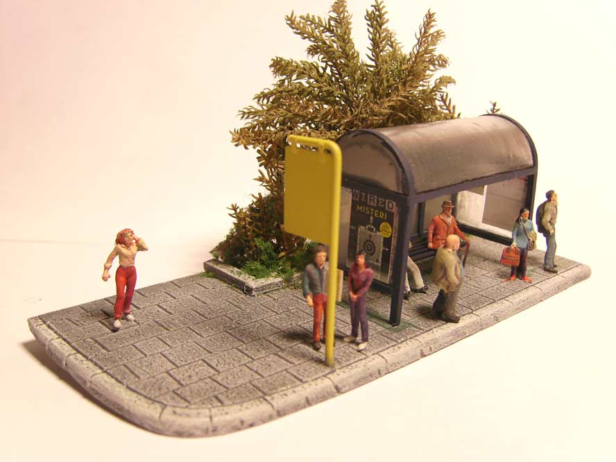

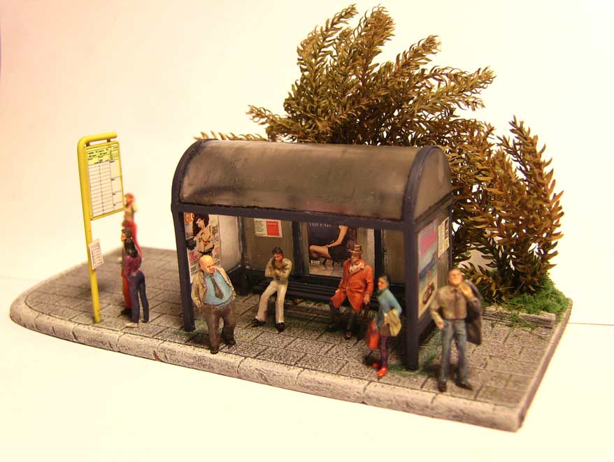

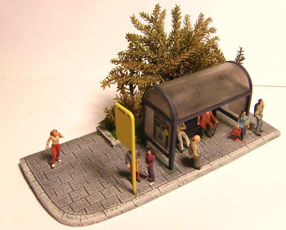

Ciao a tutti , vi illustro questa piccola scenetta che ho appena portato a termine , pensata come un eventuale inserimento nella scenografia di un plastico ;

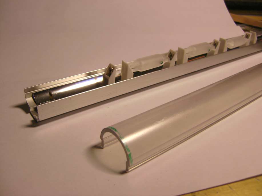

l'idea era nata casualmente , avevo recuperato uno spezzone di profilato con lampadine per mensole di vetrina , io lavoro in un negozio e l'elettricista che stava eseguendo una riparazione, lo stava buttando , compresa la calotta in plexiglass che vedete , immediatamente ne compresi il suo riutilizzo :

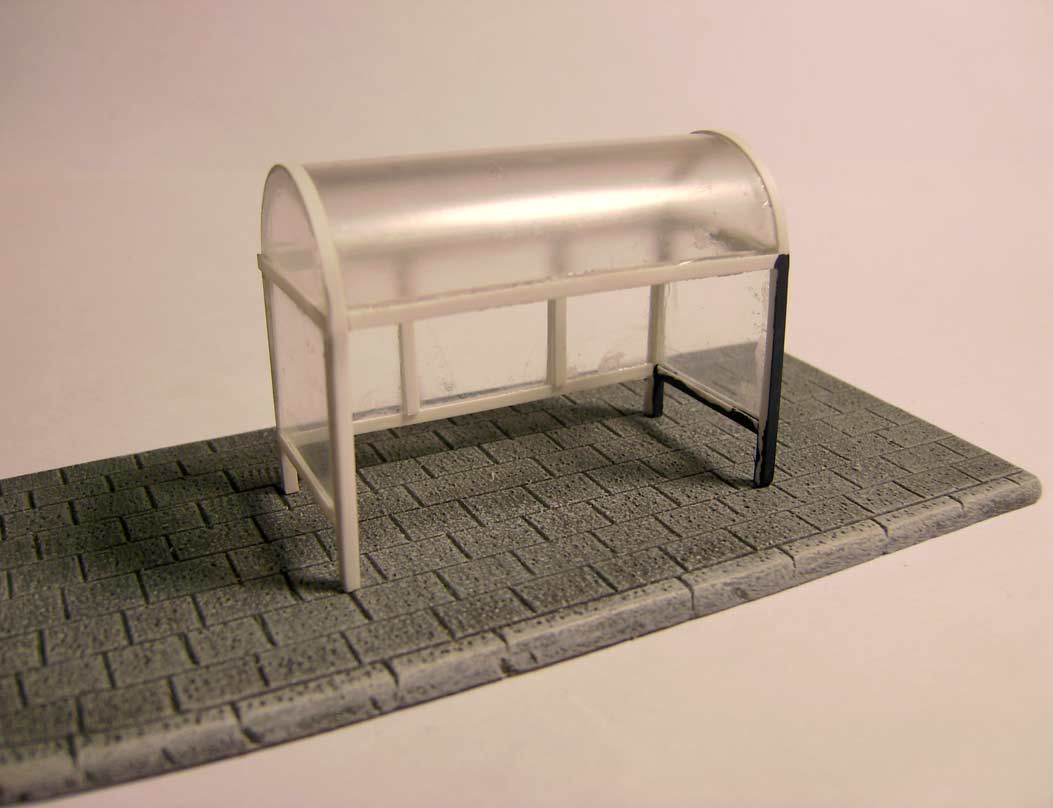

Dunque , ho creato il marciapiede incidendo uno spezzone di forex , poi ho iniziato la costruzione della pensilina di fermata del bus con qualche pezzo di fine plastica
trasparente da scatola di formaggino e profilati della Evergreen in plastica :

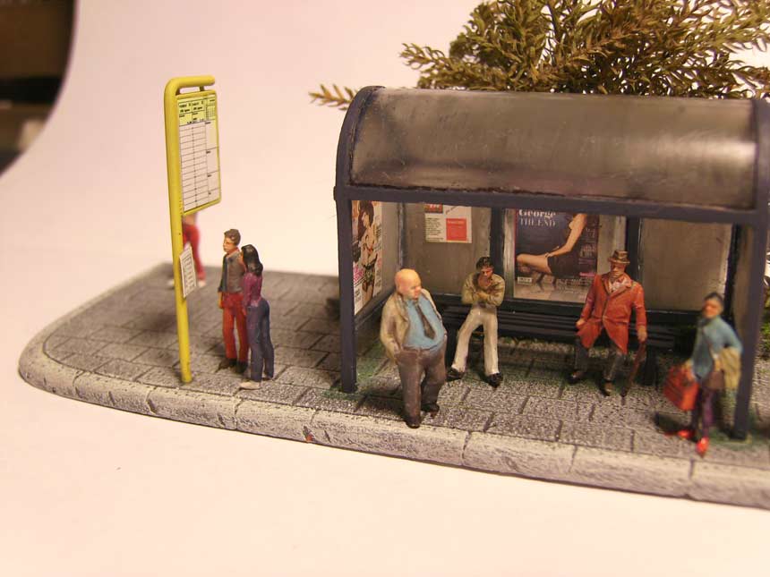

Successivamente ho dipinto i figurini Preiser , io non li acquisto mai già dipinti , preferisco farlo personalmente anche per risparmiare un po di denaro .
Ho realizzato la tabella di percorso dipingendola in giallo ad aerografo , è in metallo e plastica , la stampa della tabella , l'ho trovata in un depliants .
Ho dato un aspetto vissuto , al vero , lo sappiamo tutti , molto spesso e purtroppo , queste pensiline sono poco rispettate , per non parlare degli scarabocchi spray e manifesti .
La scenetta misura cm 13 , mentre la pensilina cm 5 .
Un lavoretto poco impegnativo, che ne pensate ?
Ciao a Tutti :smile:

- Grazie Amici dei vostri splendidi complimenti ; ho dimenticato di dire
che quel tetto ha una larghezza di 2,4 cm e l'altezza max . di quella
saletta di attesa è di 3,7 cm , per cui se vi capitasse un tubo in plastica trasparente potreste tagliagliarlo longitudinalmente a metà , facilmente potreste crearvi questo modello ; attenzione , non combinate l'errore che avevo fatto io che mi ha complicato un pò le cose : vi consiglio
di dipingere prima le striscette Evergreen, lasciandole asciugare molto bene, altrimenti internamente risulterebbero bianche , il colore della plastica , poi applicarle .

ciao Andrea mi e ci spieghi come dipingi i preiserini e con cosa?

- Grazie ancora , Gianluca , Max , Carlo ; per Max : i preiser li dipingo
a smalti Humbrol opachi , prima do una base scura su tutto il figurino ,
grigio o marrron per gli incarnati , poi inizio con i vari colori del vestiario
ed infine , schiarisco con il metodo del pennello a secco con del bianco , in questo modo si esaltano tutti i dettagli .
