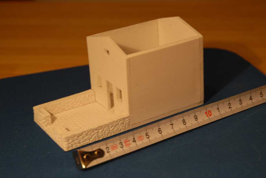

i vari dettagli . Eccone dunque le dimensioni :
22,25 KB

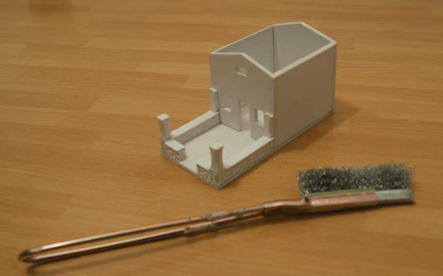

Dopo averne incollate le pareti con il cianoacrilato , con una spazzolina da metalli ne ho reso ruvide le superfici e con l'incisore della Valex ne ho creato il muretto inciso a pietre .
19,79 KB

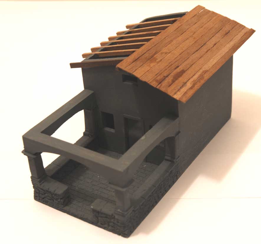

La parte in cui dovevo prestare la massima attenzione , erano le due
colonnine che reggono il tetto , sbagliarne le altezze , significava ovviamente , l'errata posa delle falde il cui colmo doveva come massima altezza , trovarsi al di sotto della piccola finestra superiore del muro frontale . Successivamente ne ho realizzato anche le arcate .
In questa foto , potete notare la prima mano ad aerografo in grigio opaco scuro Humbrol e l'inizio della posa del tetto con travature e listelli .
Il pavimento era stato inciso e picchiettato con la punta d'acciaio per
aumentarne l'effetto vissuto e ruvido .
32,4 KB

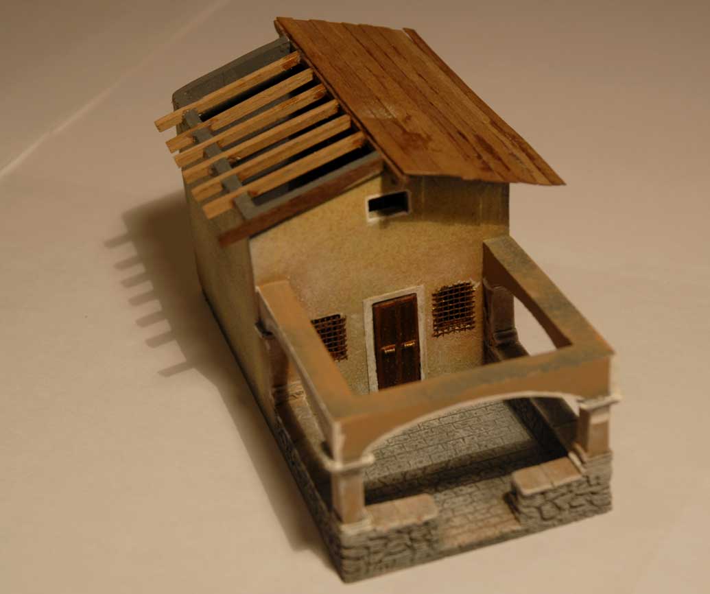

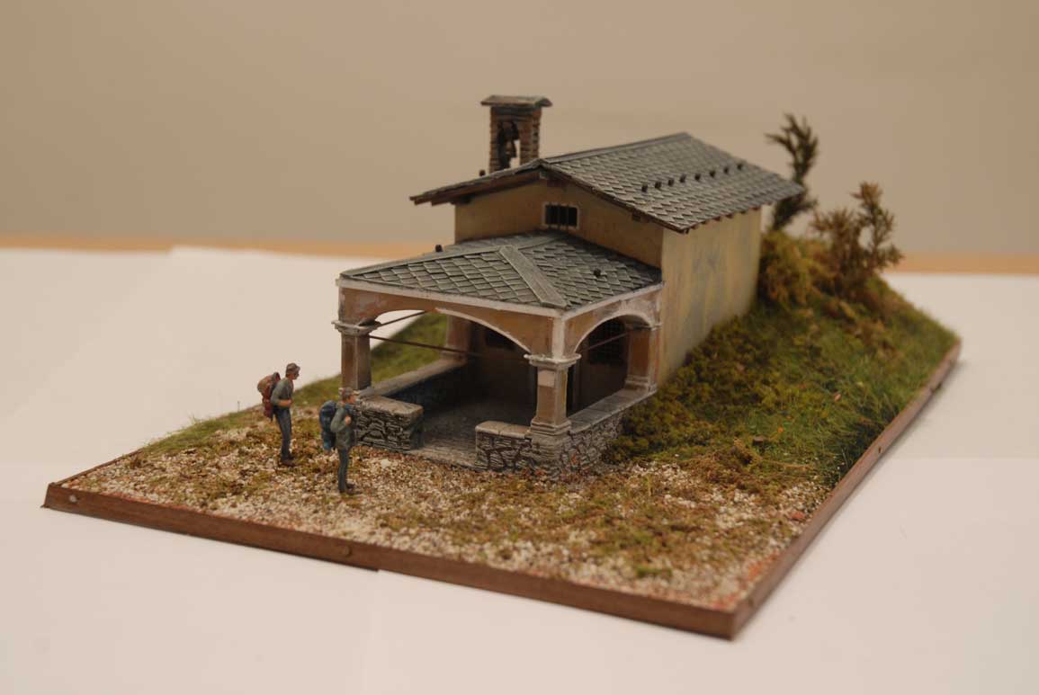

Porte e telai delle finestre ( internamente sono presenti ) sono in legno di noce . Completato il tetto , mediante una forbice dentellata per sartoria , ne ho ritagliato attentamente , tantissime striscioline in plasticard , in modo da simulare il caratteristico tetto a lastre di ardesia ; l'operazione è stata
sinceramente noiosa e non priva di difficoltà , poichè dovevano essere incollate con un senso ben preciso .
Come vedete, ho cercato di rispettarne tutti gli invecchiamenti del tempo ,
specialmente quelle delle arcate .
41,24 KB[/size

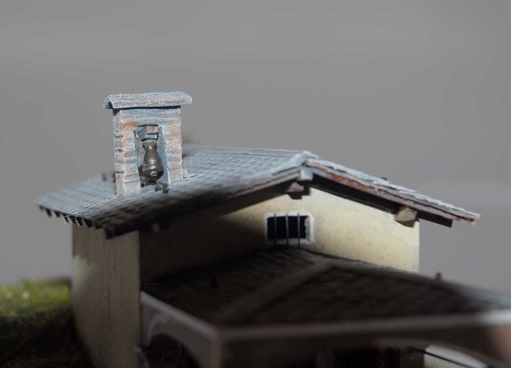

Ecco anche la minuscola campana in ottone tornita al trapanino e llimettta tonda :
26,16 KB

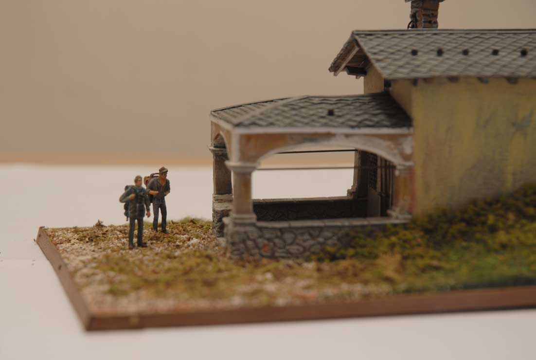

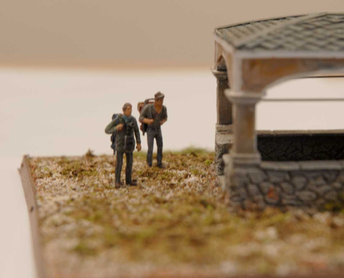

I figurini Preiser li ho dipinti nel solito modo da me descritto per la scenetta
" Edicola "
34,62 KB
40,61 KB
48,05 KB
40,52 KB

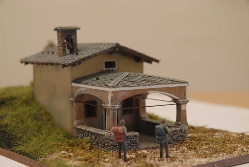

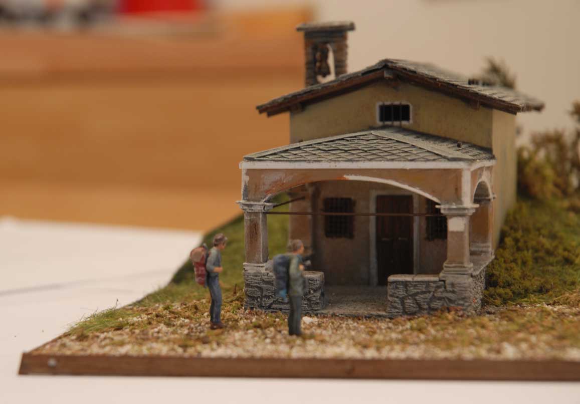

Per rendere l'intonaco vissuto e sbiadito , sono bastate un paio di mani
molto diluite di smalto opaco ad aerografo , ed il grigio opaco precedentemente steso , ha servito per esaltarne le sfumature . Molto utili
sono state anche le chine colorate . Tra le arcate , come al vero ho riprodotto i tiranti in acciaio .
- Ecco tutto , come vedete , sono bastate semplici cose per ottenere
un buon modello che potrebbe magari , trovare posto in un plastico .
