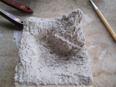

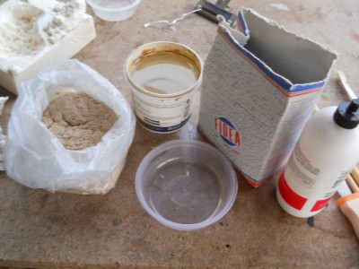

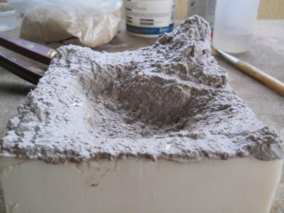

no sinceramente non l'ho mai visto e sentito, và detto anche che il gesso da solo non è mai stato un gran materiale per il modellismo perchè ha il divetto di creparsi o perlomeno diciamo che potrebbe farlo, io per le scenografie in genere uso un impasto di segatura fine , gesso acqua e vinavil lo puoi modellare come vuoi ed è stabile nel tempo e anche economico
nelle foto piccola scenografia h0 con laghetto ovviamente tutto da finire
marco :)

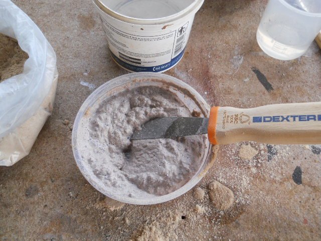

Leggendo il famoso "Saluti da Ferbach" io ho adottato il miscuglio proposto; metto a mollo in acqua per una notte la carta di giornale, poi la frullo col minipimer fino a ottenere una poltiglia. Preparo la miscela con poltiglia di carta, vinanvil, gesso scagliola ed eventuale colore acrilico. Si può aggiungere anche della segatura se si vuole una superficie un pò più rugosa. La consistenza la si decide variando le proporzioni di acqua e materiale secco. Dopo 15-20 minuti dall'applicazione la parte più superficiale è ancora lavorabile e lisciabile a piacimento per ottenere l'effetto desiderato.
La poltiglia di carta elimina le fastidiose crepe delle miscele troppo ricche di gesso.
Se lo spessore da riempire è importante, tale miscela copre bene e fissa ogni materiale inerte come polistirolo e altri estrusi con risparmio fi nale di miscela e peso del manufatto.

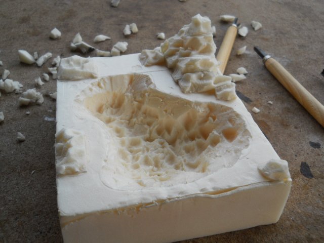

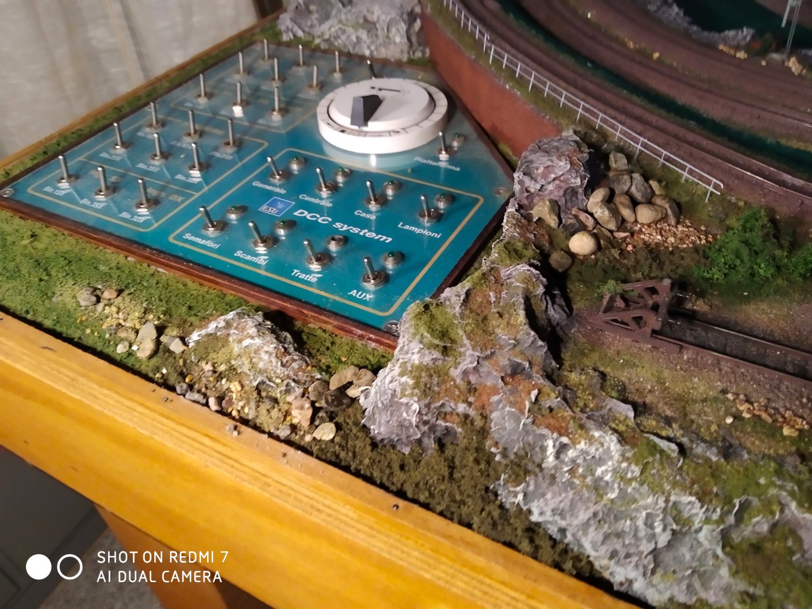

Io ho usato questo sistema:
polistirolo spray, sagomato poi col cutter e infine ricoperto di cartapesta.
Verniciato di grigio scuro poi di marrone e di seguito beige, alla fine bianco a secco.
Nella foto 1: rocce finite ma manca erba, arbusti, terra.
Nella foto 2: come risulta una volta finito.
E' un lavoro lungo, certo dipende dalla metratura, dal proprio gusto e soprattutto dalla volontà.
Poca spesa, molta resa e... poco peso.
