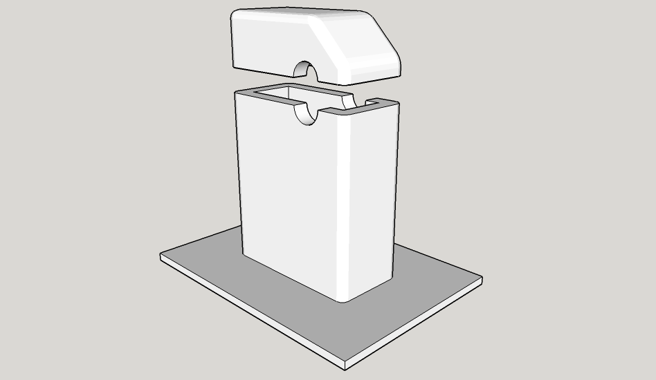

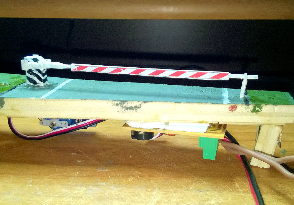

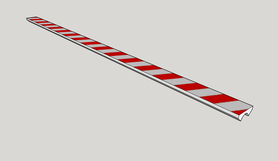

Avevo questo progettino fermo da un po', l'ho visto nel Gas TT Lab e inizialmente ho preparato il circuitino per gestire il servo motore attraverso un micro, una volta provato e funzionante lo avevo accantonato, in questo we mi sono dedicato a questo e l'ho finalmente terminato, almeno un prototipo studiando un meccanismo interno per fare alzare le sbarre, ho faticato un pochino per fare stare il tutto, essendo lo spazio piuttosto limitato anche se in scala H0, per altre scale minori questo sistema non credo possa essere attuabile, i supporti come di mia consuetudine li ho fatti con la stampa 3D, il resto ho utilizzato del tubo in ottone di 2mm e 3mm, direi che è venuto abbastanza bene devo solo regolare l'angolatura per far si che si apra un po' di più
è venuto così:
per la base ho utilizzato rimanenze di compensato e l'ho anche verniciato, almeno ci ho provato [:I] per vederlo completo.
a seguire un breve video per vederne il funzionamento

#4 Messaggio da Edgardo_Rosatti »
Bel lavoro Sal, peccato per l'effetto un po' scattoso del movimento della sbarra.

#7 Messaggio da sal727 »
Grazie a tutti :smile:
Credo che il problema degli scatti sia dovuto al servo, è uno di quelli economici da pochi euro, aumentando la velocità gli scatti non ci sono, dovrei fare la prova con un servo un po' più decente.

Re: Passaggio a livello
Vero, è successo anche a me col PL TT in fotoincisione usando servi economici. Oppure può essere che ci sia attrito nel perno di rotazione. Se si somma il tutto va a finire che il circuito del servo cerca sempre di compensare gli attriti e questo è il risultato.

Salvatore, il circuito che pilota il servo monta un Pic?
In tal caso, con l'aiuto di chi conosce la programmazione, si potrebbe personalizzare il funzionamento a quel tipo/qualità di servo.
#13 Messaggio da sal727 »
si monta il 12F675
#14 Messaggio da sal727 »
schunt ha scritto:
Peccato che non ho tempo di andare a filmare un PL, magari usando il telefonino, perche' ti accorgereste che le barriere, a causa dei congegni meccanici, non hanno il movimento lineare.
Inoltre va considerato che le barriere sono soggette all'azione del vento !
effettivamente da quel che ho visto non è proprio omogeneo in reale il movimento della sbarra, peggio ancora quando c'era il casellante che azionava il meccanismo a manovella, nel mio meccanismo il braccetto è molto piccolo e con bassa velocità probabilmente il servo sforza, credo che mettendone uno un po' più potente si risolva
