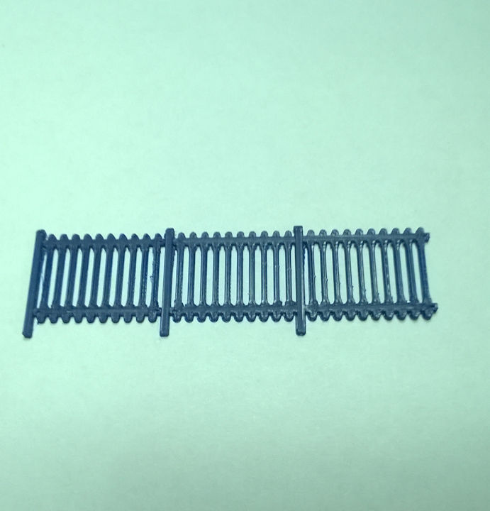

ho rifatto la staccionata di cemento fs riducendone un po' lo spessore e provato a fare un accorpamento del modulo singolo, in questo modo si può fare la misura desiderata

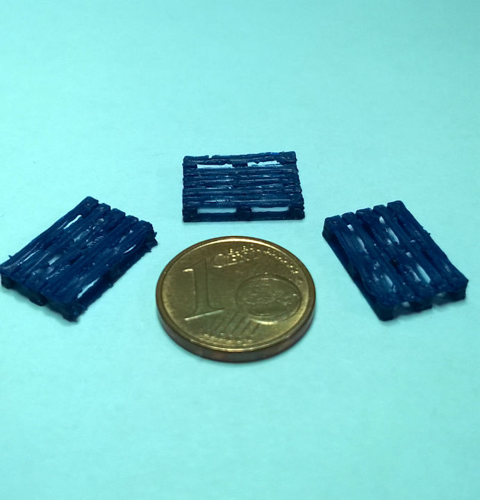

70,73 KB
alcuni pallets in scala 1/87 da misure reali standar, qui ci ho messo un po' per settare la stampante, dopo almeno una ventina di prove sono riuscito a realizzarlo, il più difficile è nel riuscire a far scorrere il pla dove non c'è supporto senza che si pieghi, non è perfetto al 100% ma visto le dimensioni penso che sia venuto abbastanza bene :wink:

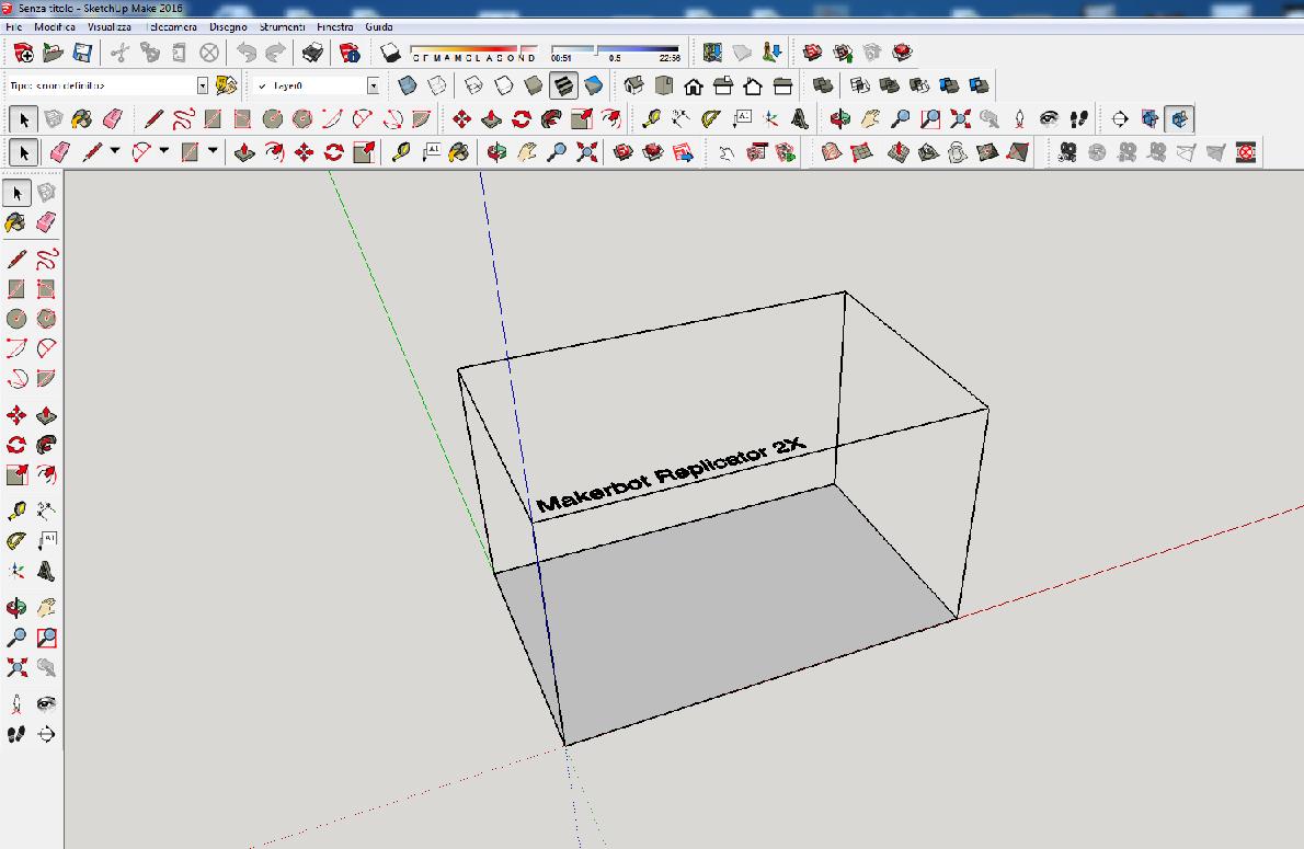

#17 Messaggio da AXEL »
Installato!
E' lui?
In questi giorni provo a disegnare qualcosa[:I]
91,59 KB
Re: Stampante 3D
#18 Messaggio da sal727 »
Si è quello, guardati qualche video tutorial prima, per capire un pop' di comandi

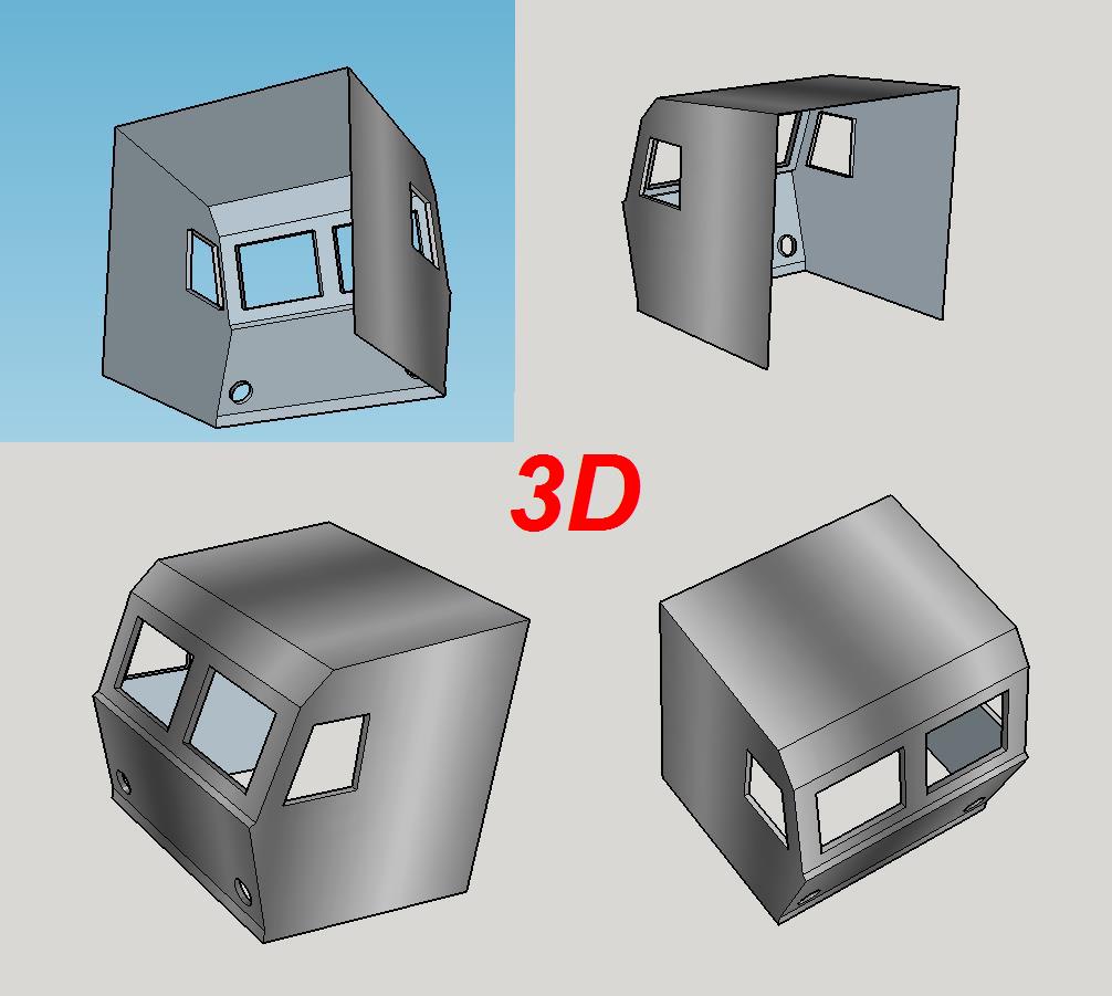

Questo è quello che sono riuscito a fare velocemente senza seguire nessun tutorial in merito.A me interessa progettare rotabili.Mi hanno parlato molto bene di solidworks, anche se il massimo sarebbe catia V5, ma al momento mi mancano 12.000 euro per acquistartlo :cool: :cool: :cool:
