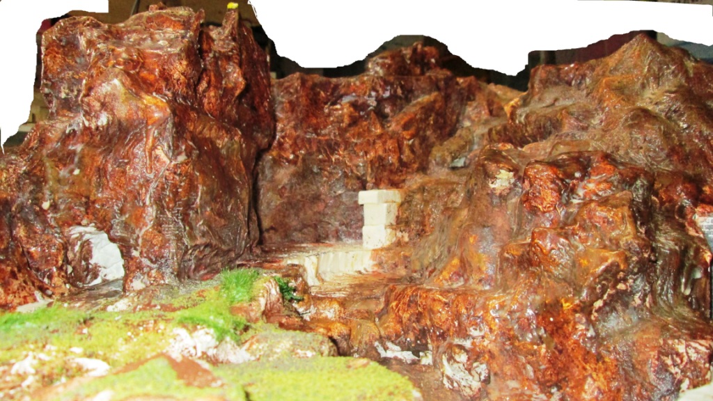

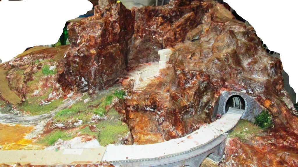

potete darmi un cosiglio su come finire di colorare le montagne
vorrei realizzare un paesaggio tra collina e montagna molto verde
una foto di dove sono arrivato .
ho letto le vostre bellissime realizzazioni ma vanno tutte sul grigio io vorrei stare un pò più sul marrone nelle parti basse con grigio e bianco per le parti alte ..........
258,28 KB
233,55 KB
voi come fareste ?

Filippo,
qui entriamo in un campo che è a gusto personale.
Io di solito faccio un colore base che assomiglia ad un caffè latte, sul crema chiaro.
Poi comincio a creare le sfumature in marrone più scuro con gli anfratti, fino a scalare per le roccie con grigio chiaro e bianco con striature in neri molto diluito.

Oltre che al gusto personale, Filippo, l'ispirazione vera te la da proprio la realta'. Osservando le montagne vere
od una foto che le riproducono puoi certamente trarne ispirazione e comunque indirizzarti verso le tonalita' di
colore da adoperare. Sicuramente il tuo lavoro si sara' ispirato a qualche paesaggio italiano o non. Comunque prima di procedere
verso il definitivo puoi sempre, come consiglio sempre, fare una prova. Anche perche' se non si fanno diversi tentativi sono sicuro
che non si arriva verso il risultato finale....... Saluti. Egidio. :cool:

Ciao Filippo, anche io come te prediligo le rocce rossicce in quanto il granito normalmente si trova più all'interno e non sulla costa.
Come ti ha già suggerito Adolfo bisogna dare un colore di base che sia sul grigio medio, prima di fare ciò bisognerebbe fare delle lavature con il nero, con colore molto diluito, soprattutto nelle insenature delle rocce e successivamente dare il colore di fondo schiarendolo sulla sommità delle stesse degradando verso l'interno con una onalità sempre più scura; al grigio puoi aggiungere del blu (otterrai una tonalità di grigio più fredda) oppure del giallo di varie tonalità e del marrone (otterrai così delle roccie con una tonalità di grigio più calda), potrai aggiungere in alcuni tratti anche del verde che assicura una parvenza di muschio al composto.....
Ti giro il link di Youtube del canale della Woodland Scenic dove potrai trovare dei filmati dedicati sia alle rocce che alla realizzazione del paesaggio e sono, a mio giudizio, molto esaustivi nonostante siano in lingua inglese:
http://www.youtube.com/user/ModelSceneryExpert

anche per me, dipingere le rocce e le pareti rocciose è sempre un problema.
per le piccole zone rocciose presenti nel mio plastico ho operato in questi 2 modi :
1) dipinto le rocce con stucco spray per carrozzieri colore beige, ripassato con marrone chiaro, poi giallo ocra ed infine grigio sfumato.
2) dipinto le rocce con stucco spray per carrozzieri colore beige ed in seguito ho tritato un pò di gessetto marrone e grigio e l'ho passato con un pennello secco
dei metodi sperimentati, è quello che mi ha convinto di più.
le rocce le avevo ottenute facendo una mescola di acqua e gesso scagliola e fatto indurire.
una volta secco l'ho scalpellato ed ho ottenuto dei veri e propri blocchetti che sembrano sassi, molto leggeri.
il tuo lavoro, dalle foto, mi pare già buono.
dovresti provare a cospargere di vegetazione e piante e vedrai che ne guadagna molto
