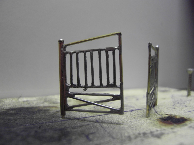

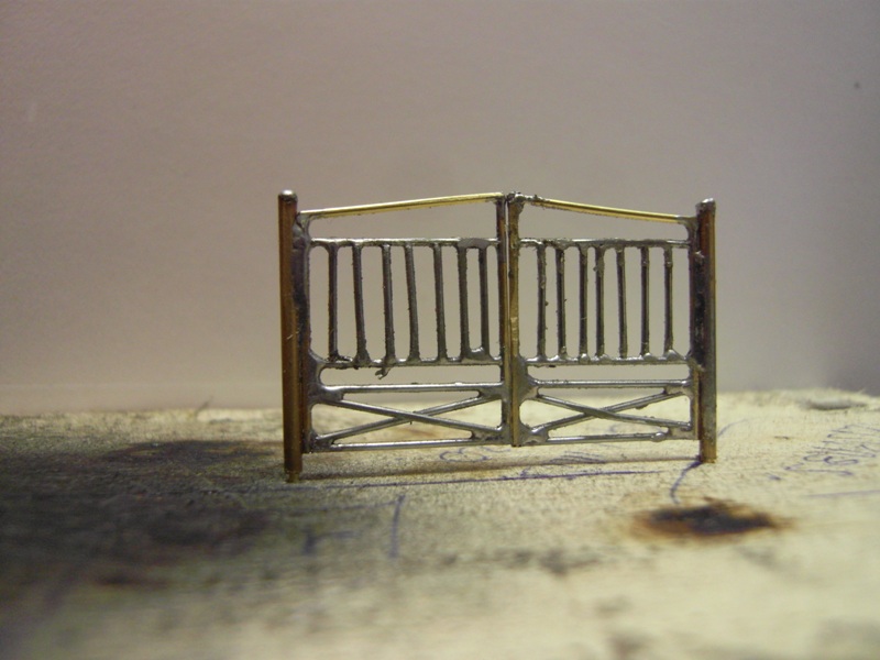

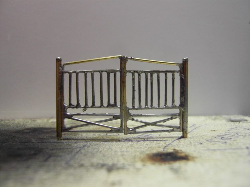

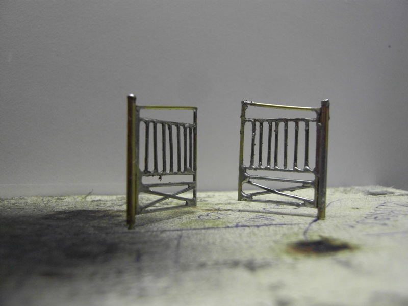

Ciao a tutti,sto eseguendo delle prime prove per la realizzazione di cancelli,prego da parte vostra, consigli come sempre..

Direi Gianfranco come prova va bene.
Io non riuscirei mai a fare simili cose, non so saldare.
Comunque un pochino più di precisione, proprio per essere pignoli.

Come prime prove, vanno bene.
Nelle prossime cercherei di usare meno stagno e trovare il modo di tenere equidistanti le barre tra di loro :grin: .

Ciao Adolfo,certamente la precisione serve,come serve il forum per avere consigli,paletti piu dritti,e secondo me meno stagno,diciamo che il 30%della prova va bene,domani riprovo con un'altro cancello,e poi confrontare al momento le due realizzazioni....ciao.

Come prova direi che è ottima. La prima ciambella viene sempre senza buco..[:I]
Mi unisco anch'io.. meno stagno e più flussante (o pasta salda, dipende con cosa ti trovi meglio).

Mi associo anch'io esprimendo parere favorevole.
Ah Ginafra', sei promosso !! :wink: Saluti. Egidio. :cool:

Come detto sopra meno stagno io proverei con diametri piu' piccoli

ti potrei consigliare di fare una dima di legno per mantenere equidistanti le barre tra di loro, con un pò di compensato e degli stuzzicadenti incollati alternandoli ai tondini da saldare, in modo da inserire poi i tondini e saldarli tra le due barre superiore e inferiore.
magari puoi mettere altri due stuzzicadenti che tengono ferme le barre sopra e sotto.
