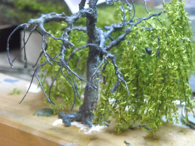

Carlo, quando farai i prossimi salici puoi mettere le foto del tronco senza le foglie così si potrà vedere meglio come è fatto il tronco e la posizione dei rami. Comunque lavoro eccezionale il salice è fantastico
Ciao Loris
Navari Loris

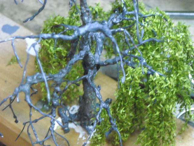

Re: Tecniche per realizzare alberi
#580 Messaggio da Marshall61 »
Ciao Loris qualche immagine nè ho anche di questo appena terminato.... ;-)
76,39 KB
78,93 KB
76,7 KB
....spero ti siano utili, se comunque hai bisogno con il prossimo ti posso fare delle istantaneee ancora più mirate...... ;-)

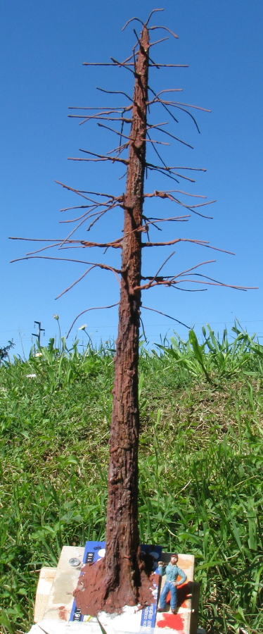

#581 Messaggio da loredano »

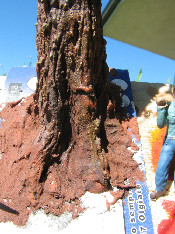

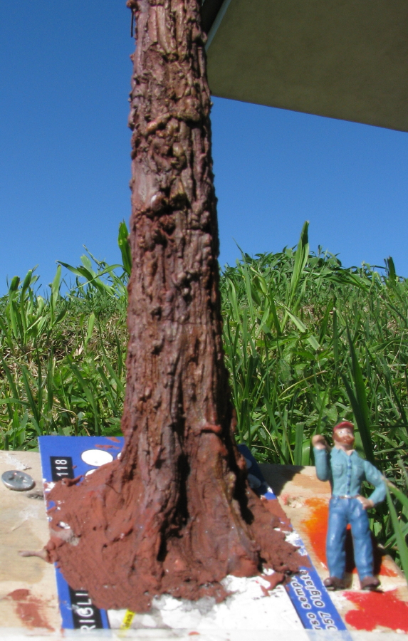

Dopo innumerevoli tentativi sono finalmente riuscito a costruire una sequoia che mi soddisfi.
ecco le immagini del tronco.
426,2 KB
547,08 KB
703,44 KB
Siccome non le ho mai viste dal vero, ma solo in foto, chiedo una verifica da chi le ha ammirate dal vero.
Per il fogliame leggo che sono di un verde scuro nella parte superiore e tendenti al grigio per la parte inferiore. Se mi date conferma volevo usare il fogliame della mininatur per i pini e dargli una spruzzata ad aerografo nella parte inferiore con del grigio chiaro con un pò di argento
Loredano
#582 Messaggio da Marshall61 »
:cool: :cool: :cool: .....eccezionale Loredano!!!!!, questa volta hai fatto un opera d'arte è veritiera al 100%.....complimenti vivissimi!!!!!
Per il fogliame non potresti fare meglio.....la ricetta è quella giusta!!!! :wink: :grin:

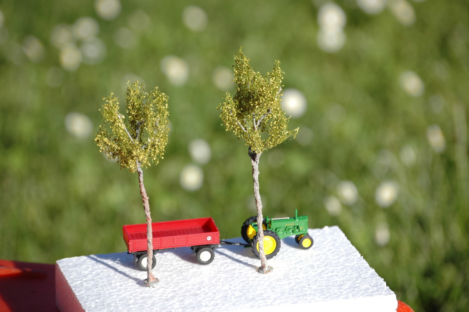

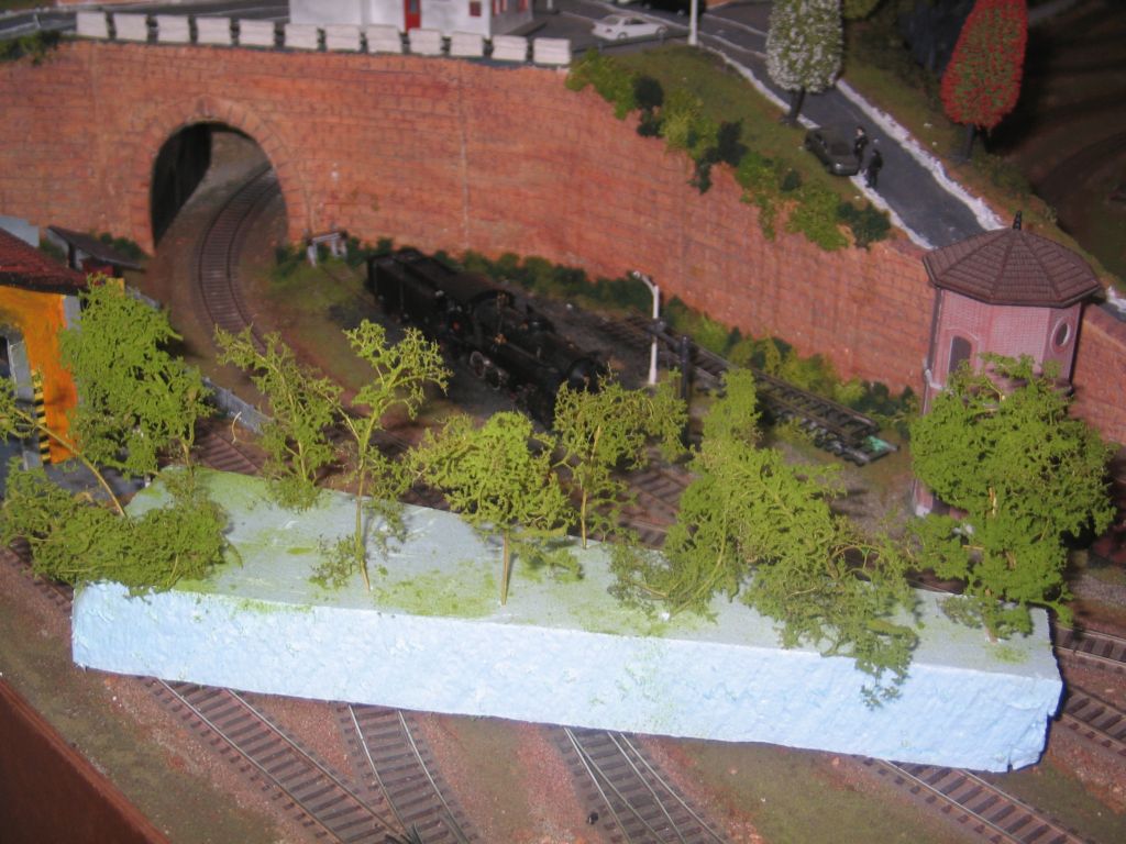

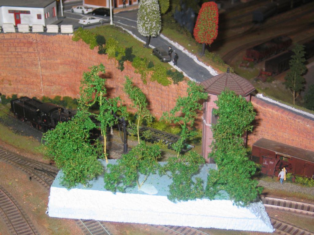

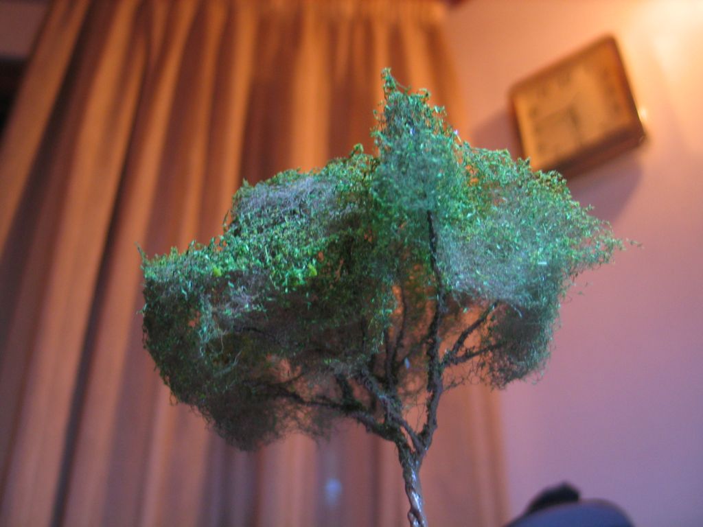

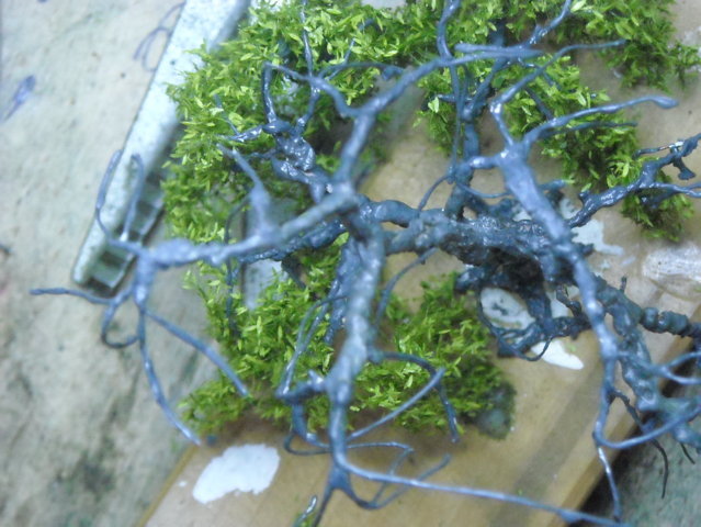

Con un bel pò di vergogna, visto il livello delle altrui realizzazioni, porto alla vostra attenzione i miei primi due pioppi.[:I]
Più che un giudizio avrò bisogno di qualche suggerimento...... :sad:
Me ne serviranno un bel numero per realizzare un paio di pioppeti lungo le sponde del fiume Po, sui moduli del ponte.
Questi sono i pioppi che intendo realizzare
428,56 KB

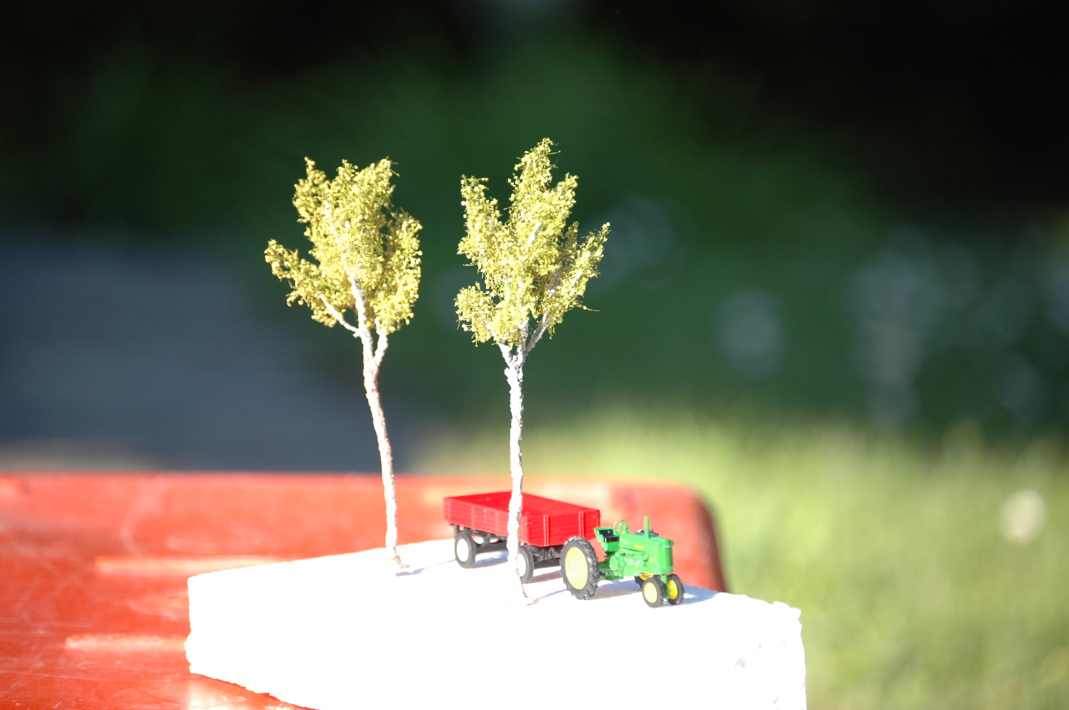

E questo è il risultato dopo alcuni consigli dati tempo fa da Loredano; ho messo un mezzo agricolo in scala HO per meglio rendere le proporzioni.
412,89 KB
425,56 KB
#586 Messaggio da Marshall61 »
Ciao Mauro, non essere troppo severo nel giudicare i tuoi lavori :wink: , la base è buona dovresti solamente fare più rami, magari un paio di altri principali (simili a quelli che hai fatto, più in basso) ad altri più fini a completamento di quelli principali.....comunque complimenti per la realizzazione, continua così aggiungendo solamente più rami e vedrai che andranno benissimo!!!! :cool: :cool:
loredano
Messaggi: 312
Nome: Loredano
Città: Cornate d'Adda
#587 Messaggio da loredano »
Caro Mauro, vado un po oltre quanto detto da Carlo ed entro più nello specifico.
- il colore del tronco va bene
- cerca di tenere la superfice del tronco più liscia
- quando Carlo dice di mettere più rami non è esattamente vero, ma non hai rispettato le proporzioni. Con un tronco così alto devono esserci più rami, ma se tagli il tronco il numero dei rami può essere giusto. La proporzione con il trattore sembra un pioppo di almeno 10/15 anni, mentre il numero dei rami che tu hai fatto assomiglia più ad un pioppo giovane.
Spero di essermi spiegato.
Continua su questa strada che vai bene, alla mostra di Schizzolla prima dei bagordi del pranzo una ventina di pioppi riusciamo a farli assieme.
Loredano
Messaggi: 6924
#588 Messaggio da Docdelburg »
Grazie a entrambe! In effetti avete toccato i due punti più critici.
Il tronco dev'essere più liscio e in questo senso io ho usato una pasta acrilica per ricoprire il filo intrecciato; vedrò di renderlo al meglio.
Per quanto riguarda l'altezza e il volume della chioma sono anch'io del parere che non vanno di pari passo.
Per rispettare le proporzioni con i tralicci dell'alta tensione, vorrei fare un pioppeto giovane; tenderei quindi a non aumentare il volume del fogliame e dei rami e semmai accorciare l'altezza del tronco.
#589 Messaggio da Marshall61 »
Prego Mauro! :wink:
Se usi la pasta acrilica per ricoprire i fili e le spire che compongono il tronco, utilizza come aggrappante il gesso acrilico prima della pasta; utilizzerai meno pasta e non c'è il rischio di metterne una quantità eccessiva per farla aderire al metallo, copre e si stende meglio..... :wink:

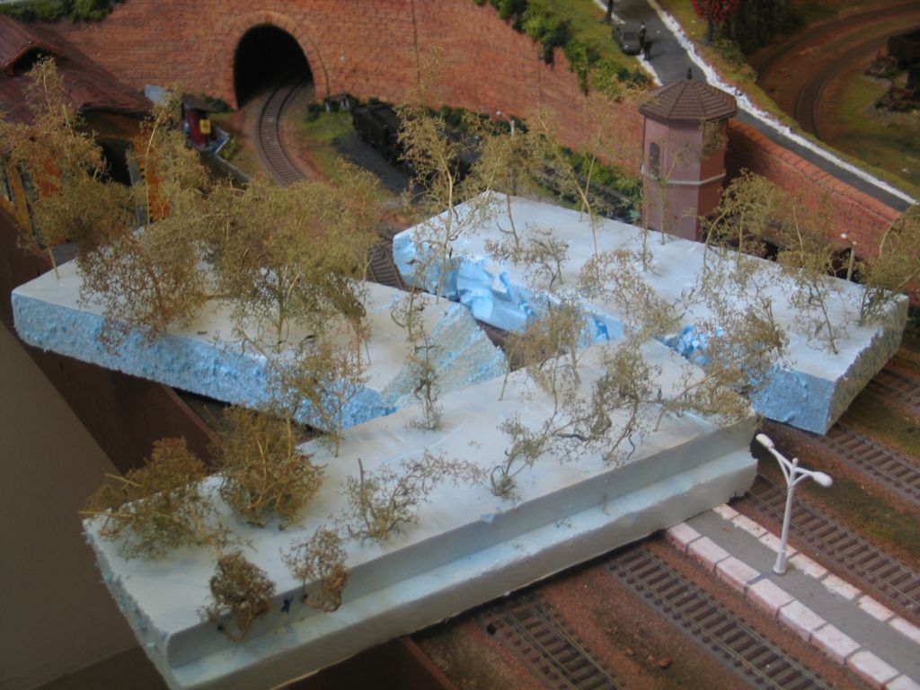

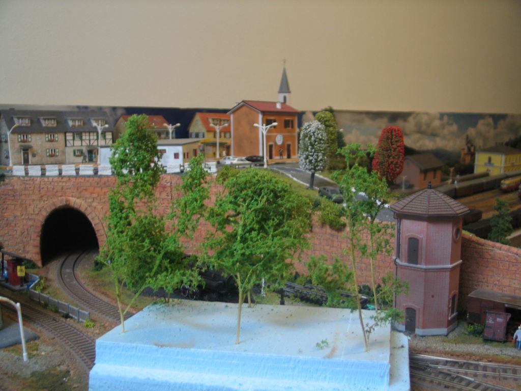

Buongiorno a tutti :smile:
in questi giorni sto realizzando alcuni alberelli per il costruendo diorama che dovranno rappresentare il bosco, per la realizzazione ho usato la teloxis aristata, della quale ne possedevo un sacchetto comprato parecchio tempo fa dal trenivendolo, ma ancora inutilizzato, dopo aver ricavato varie piantine di varie altezze aiutandomi con la lacca ho iniziato il fioccaggio, ho fatto varie prove di colore, questi i risultati ottenuti [:I]
Colorazione Chiara
139,64 KB
Colorazione Media
106,52 KB
Colorazione Scura
155,74 KB
Queste invece le piantine come si presentano prima del fioccaggio, sono quelle ancora da lavorare
135,58 KB
Ho optato per tre colorazioni diversi in quanto nel momento che verranno disposte nel diorama non volevo creare un bosco uniforme, ma dare una certa verietà, queste piantine non so se nella realtà assomigliano a qualcosa di reale, aspetto i giudizio degli esperti botanici, credo che si potrebbero rappresentare delle betulle o comunque piante da bosco [:I]
Cosa ne dite?
Ho dimenticato di dire che questo materiale secondo me è molto adatto per fare i cespugli, in quanto essendo parecchio fragile si ha anche vario scarto che può andare bene per queste realizzazioni, io ho messo da parte i rami di scarto in quanto ho in mente di realizzare anche degli ulivi, facendo il tronco con una tecnica che in seguito vi esporrò, vorrei prima fare delle prove, ed utilizzare la teloxis aristata con un opportuna tonalità di colore per il fioccaggio, vediamo in seguito...[:I]

#591 Messaggio da Marshall61 »
Ciao Massy, premetto che le piante fatte con la teloxis sono valide per riprodurre dei pioppi neri, le betulle hanno il tronco bianco chiazzato di nero, se vuoi riprodurre quelle devi necessariamente ricolorare il tronco.....fermo restando che hai fatto un ottimo lavoro, complimenti!!!! :cool: :wink:
#592 Messaggio da MrMassy86 »
Grazie Carlo, io ho detto betulle, ma non ero sicuro che fossero quelle, l'altra supposizione erano infatti i pioppi, ne avevo uno, finche non è stato tagliato, davantio casa e gli asomigliava parecchio, credi che possano andare bene per il diorama che sto costruendo, per intenderci l'ambientazione tipica della garfagnana [:I]
#593 Messaggio da Marshall61 »
...i pioppi neri sono dovuque dai 0 ai 1.000 metri, poi lasciano posto ai pioppi tremoli che sopportano un altitudine fino ai 1.500 metri....si differenziano per il tronco che somiglia molto alle betulle in quanto biancastro ed anch'egli con chiazze nere.....
Vai tranquillo che i pioppi neri vanno benissimo!!!! :wink:
#594 Messaggio da MrMassy86 »
Grazie Carlo per le precise ed esaurienti spiegazioni :cool: posso procedere tranquilllo per le prossime realizzazioni :wink: Massimiliano :cool:
#595 Messaggio da Marshall61 »
....prego figurati!!! :cool: :cool: :cool: !!!!! :wink:

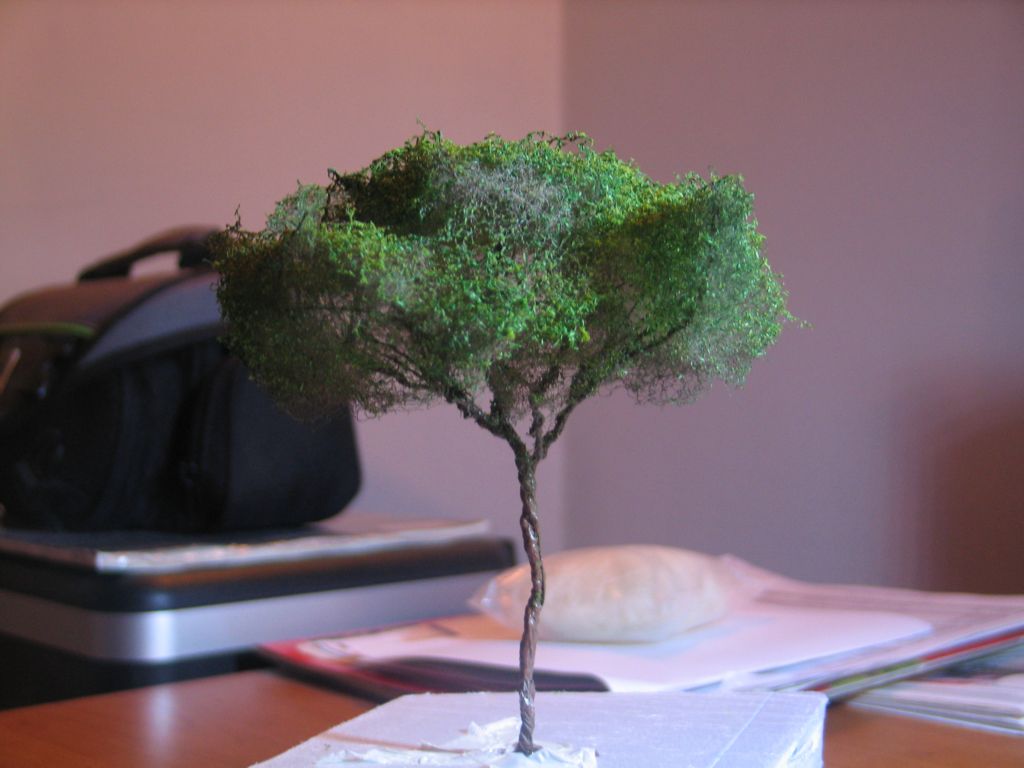

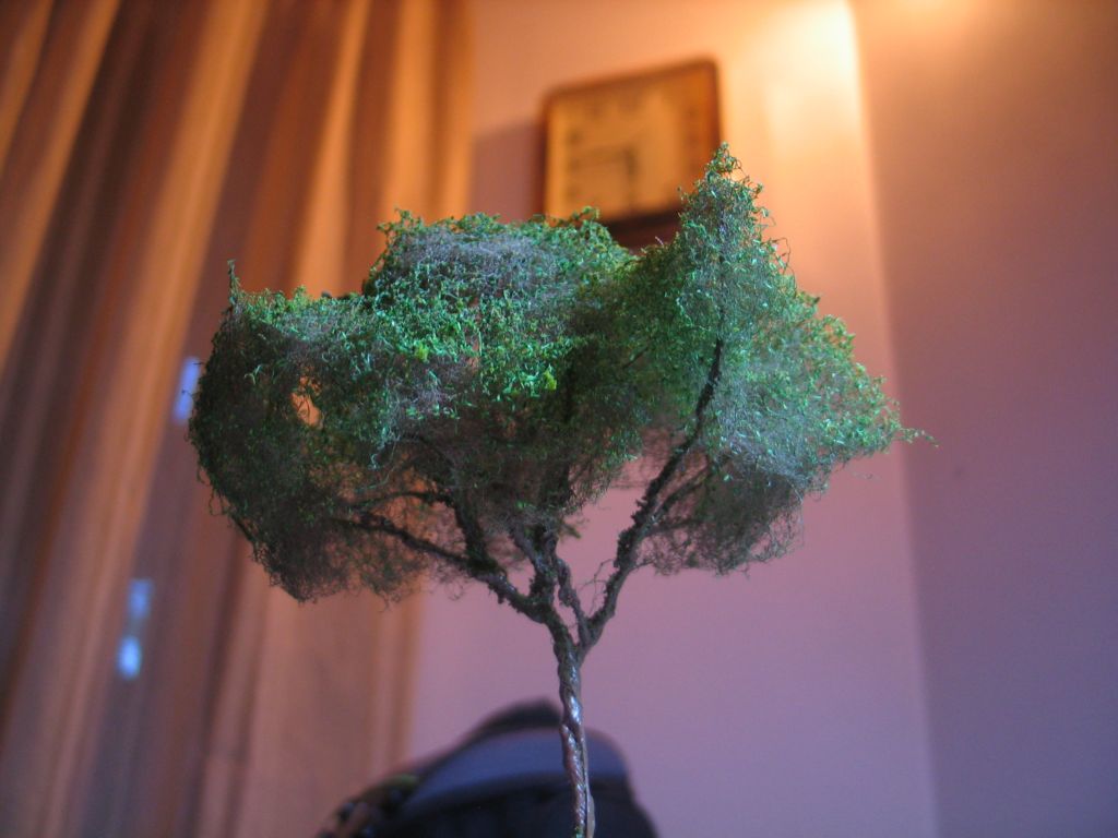

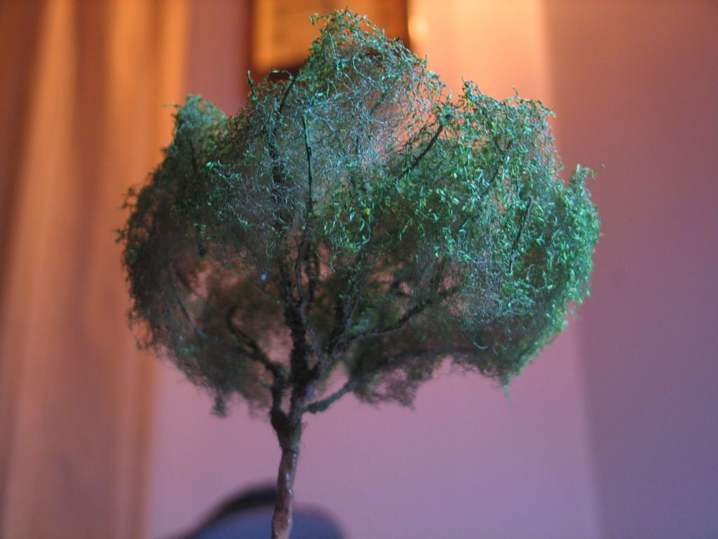

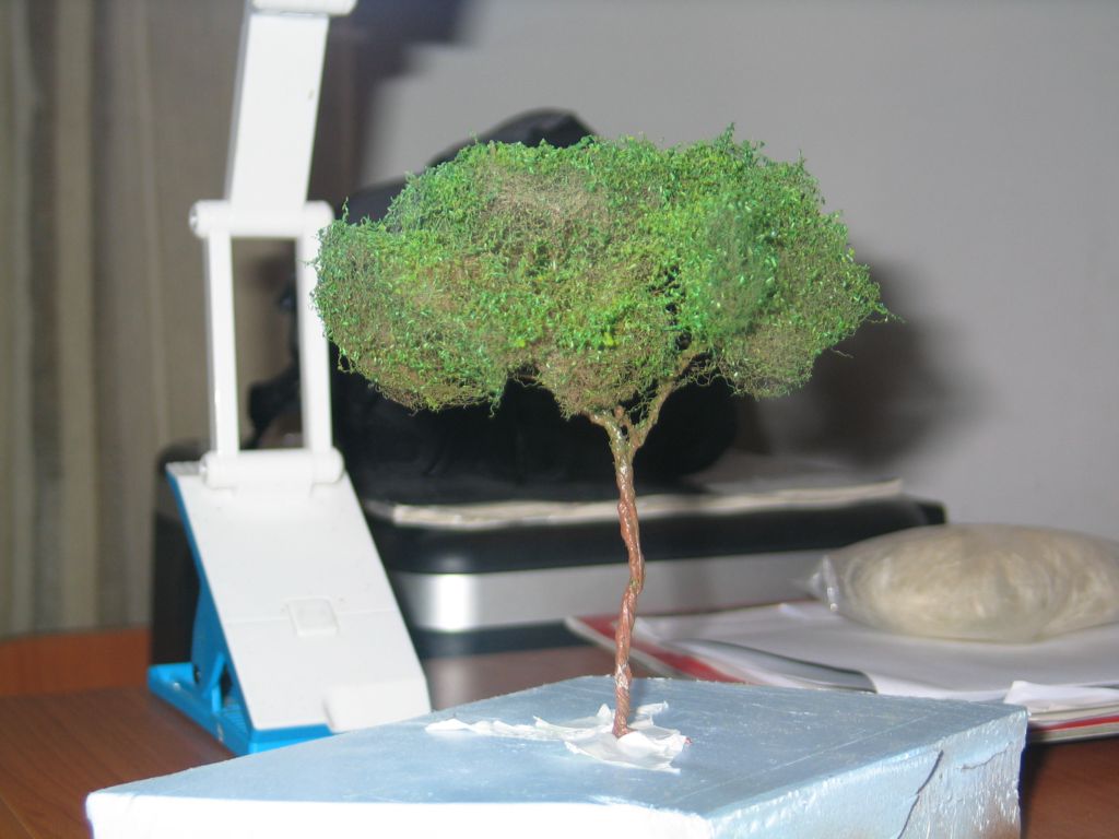

Ciao, proseguono le mie prove di realizzazione di alberi, dopo aver visto il capolavoro di Antonio ho voluto provare anch'io a realizzare un albero da zero seguendo a grande linee il suo procedimento [:I]
Per la struttura della pianta invece dei rametti secchi come ha fatto Antonio io sono partito dal classico filo di rame intrecciato che ho utilizzato per lo scheletro della pianta, una volta soddisfatto del risultato ho stagnato il tutto e dato la prima mano di color marrone, e fin qui tutto bene :wink:
Poi non avendo il Dacron ho cercato un materiale simile tra quelli di recupero che avevo in casa e sono iniziate le prove:
Prova 1 :cool:
Ho utilizzato per la chioma la paglietta di plastica che si trova nei cesti natalizi, lo dipanato molto e ho fatto i soliti procedimenti di Antonio, quindi prima ho colorato la chioma di Marrone, poi sfumato con il verde ed infine aiutandomi con la lacca per capelli ho dato il fioccaggio, il risultato non mi piaceva, la pianta risulta essere troppo compatta ed irreale inoltre anche la paglietta alla fine e troppo grossa, evitare [xx(]
Prova 2 [8]
Avevo tempo fa messo da parte dei piccoli filamenti di plastica recuperati da una decorazione di un'orchidea
Solito procedimento di prima, risultato migliore ma ancora non ero soddisfatto, tali filamenti potrebbero andare bene per realizzare un salice piangente o dei cespugli di roghi, ma non per quello che avevo in mente, comunque il materiale resta valido per altre realizzazioni [:I]
Prova 3 [:(!]
Ho avuto la brillante idea del cotone, dipanato moltissimo, ma il risultato schifoso per quello che avevo in mente, forse utilizzabile per una pianta molto compatta [8]
Prova 4 :smile:
Mi sono quardato il forum per avere notizie sul Dacron(sinceramente fino a stasera non sapevo ancora cosa fosse) e da una discussione ho capito cosa è e dove posso trovarlo, bingo :grin: sono stato fortunato e lo trovato al primo colpo :wink: ecco il risultato finale, scusate per le foto non ottimali essendo di sera e in casa ma non ho resistito dopo tutto il giorno che faccio prove [:I]
87,81 KB
82,84 KB
88,91 KB
76,33 KB
90,58 KB[:o)]
Che ne dite come prima volta[?]
#597 Messaggio da Marshall61 »
Per essere la prima volta niente male Massimiliano, il cosiglio che ti posso dare è di dipanare ulteriormente il dacron....meno nè metti e meglio lo dipani meglio è....eviti che la chioma abbia un aspetto troppo gonfio....
Continua così che sei sulla buona strada!.... :wink:
#599 Messaggio da dilan »
Bene Massimiliano, sono contento che i miei lavori ti invoglino a fare delle prove.
Come primo lavoro ti è venuto abbastanza bene.
Consigli:
1) Dovresti aumentare leggermente il diametro del tronco che, in proporzione all'altezza, mi sembra troppo sottile.
2) Concordo con Carlo per quanto riguarda il dacron che va dipanato maggiormente e posizionato a piccoli pezzi sui vari rami.
Bisogna evitare di creare una copertura unica, come se fosse un cappello, e di caricare eccessivamente il fioccaggio.
3) A lavoro ultimato, come consigliatomi da Marco, dai una spruzzata di trasparente opaco per uniformare il colore e togliere le zone un po' lucide.
Per il resto OK!
