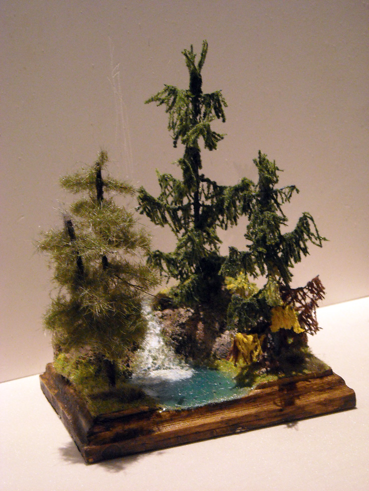

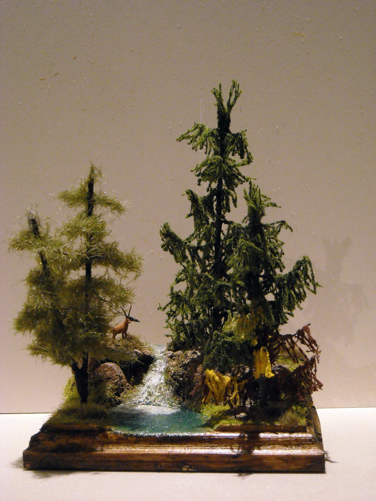

...non avrei mai pensato che un diorama potesse essere un'idea regalo....su suggerimento di mia Moglie Paola ho realizzato questo diorama, a tema bucolico montano, di piccole dimensioni (12x15) su di una basetta costruita da un mio carissimo amico....il tutto costruito in un paio di giorni con annessi impegni natalizi[8]
341,46 KB
312,63 KB

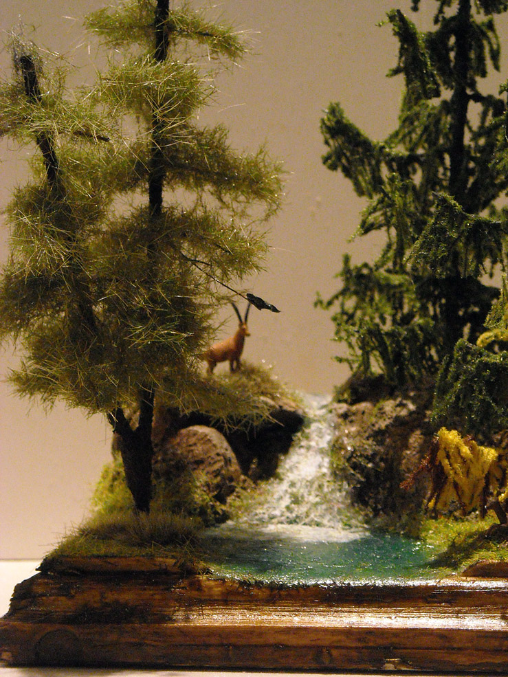

ho provato per la prima volta la texture per i larici prodotta dalla Mininatur, mentre per il pino ho utilizzato dell'erba sintetica da 6 e 2 mm..
Per i tronchi, fattura "exspress", ho utilizzato della barretta di ottone da 2 mm. e filo di ferro da 0,25 per i rami.
Il piccolo laghetto è realizzato con resina Epoxi 6 minuti della Great Planes, preparando l'alveo con della sabbia "00" della Minitec e colorando il medesimo con colori a tempera Maimeri e mischiando un pò di pigmento per belle arti tonalità blu notte alla resina stessa prima di mischiare l'impasto con l'indurente.

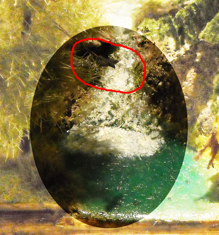

Per la cascata ho utilizzato del silicone trasparente messo in opera su di un pezzetto di plastica trasparente utilizzato per le finestre, sagomato in opera con la punta di uno stuzzicadenti, avendo l'accortezza di inumidirne la punta con qualche goccia di alcool etilico (quello che tutti abbiamo in casa di colore rosso profumato oppure no) impedendo così che si attaccasse e si agglomerasse sulla punto dello stuzzicadenti.
Mi sono fatto prendere la mano dalla fantasia e ho "popolato" la scena con degli animali della Presier e Noch.....non ho ancora acquistato il 100 mm. macro della Canon e mi sono dovuto aggiustare con la funzione macro della compattina di famiglia..... :smile:
350,3 KB
...ho inserito anche un rapace in volo (non meglio identificato :grin: ), utilizzando uno spezzoncino di filo da 0,25 incollato al simulacro ed a sua volta sospeso in aria incollandolo alla paglietta di un ramo del pino.....questo è il risultato....migliorabile sicuramente utilizzando un filo da pesca di pari diametro trasparente.....bhè, una prossima volta.....il Natale incombe ed i regali pressano...... :grin:
352,92 KB

Complimenti Carlo, è una meraviglia.
Mi piace moltissimo l'effetto acqua e la piccola cascata è perfetta.
Proverò anch'io il silicone trasparente.
Originale anche il rapace, per sua fortuna non hai inserito un cacciatore!

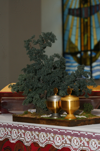

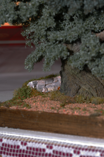

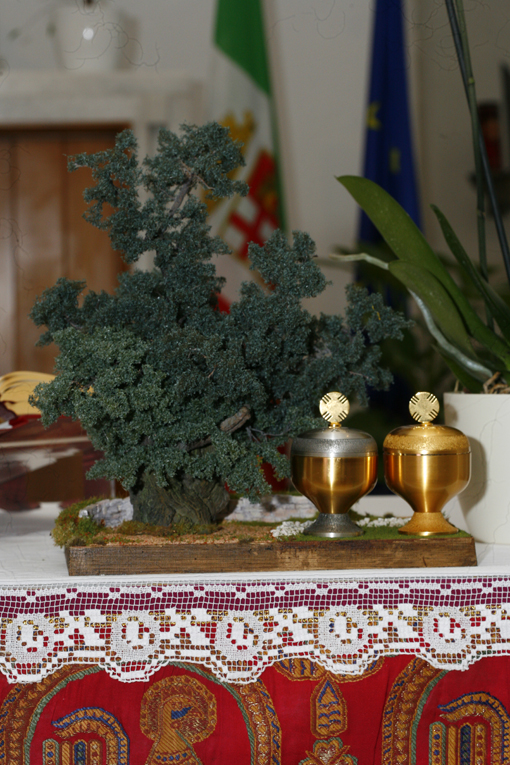

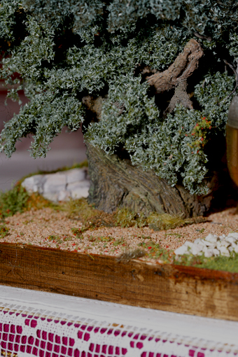

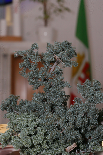

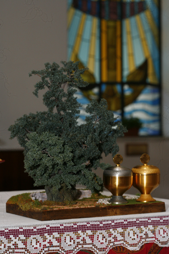

Riprendo la discussione postando qualche immagine dell'olivo che ho appena finito di costruire per il Cappellano dell'Accademia Navale ritratto sull'altare della Cappella di Santa Barbara dell'Istituto livornese.
La scala è 1:35, ha un altezza di 31 cm. ed un diametro massimo di circa 20 cm (misurata sul ramo più esterno); la struttura è rivestita interamente in filo di ferro da 0,4 cm. per cento metri e le anime dei tronchi sono in matassa di filo di rame da 0,3 cm per una lunghezza di sessanta metri, il fioccaggio utilizzato è quello della Mininatur....dipinto il tutto con aerografo utilizzando come base inchiostro di china color seppia diluito con alcool denaturato su cui poi sono stati applicati colori per aerografo della Medea/Iwata opachi su diversi strati e tonalità cromatiche.
L'interno della base del tronco l'ho realizzata con dei tondini di legno di bosso parzialmente scolpiti ed il tutto rivestito pasta acrilica per scolpire della Maimeri distribuita su due strati di cui il secondo scolpito in opera e rivestito con sabbia "00" della Minitec distribuita sul tronco durante l'asciugatura della pasta acrilico. La basetta del diorama è di legno listellato di castagno massello.......

Stupendo Carlo, devo dire che mi colpisce la struttura, il modo in cui sono realizzati i tronchi ed il colore del fioccaggio.
Praticamente... TUTTO!

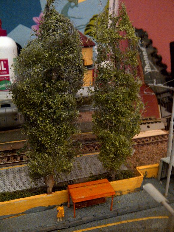

Visto che ne parlavo "di là" ne parlo anche qui, anche in considerazione del fatto che spesso i pioppi fanno "benchmark"
Ps i complimenti a Marshall ormai manco li faccio più tanto sono spettacolari i suoi lavori!!!!
Qui i miei pioppi:
Inserisci Immagine:
Eddy

Bravissimo Carlo.
Il tronco con che sosa lo hai realizzato ??.
Re: Tecniche per realizzare alberi
#395 Messaggio da Marshall61 »
....ti giro i complimenti a te Eddy......<font color="red">bravissimo</font id="red">, molto belli complimenti vivissimi per la realizzazione!!!!!
Hai visto?...più ne fai e meglio vengono...... :wink: :grin:
#396 Messaggio da Marshall61 »
adobel55 ha scritto:
Bravissimo Carlo.
Grazie dei complimenti Adolfo, il tronco è realizzato in tondino di legno di bosso da 2 cm, incollato e parzialmente sagomato in opera, il tutto rivestito con pasta acrilica per scolpire della Maimeri disposta su due strati, il secondo dopo averlo steso l'ho modellato e scolpito in opera, il ramo spezzato, come i tronchi e gli altri rami, l'ho realizzato con un fascio di fili di rame rivestiti in filo di ferro ed a sua volta sempre rivestiti, come precedentemente descritto, con la pasta acrilica...... :grin:
