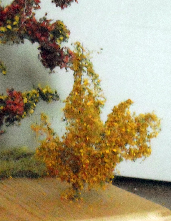

Carlo, sei strepitoso.... :cool:
la colorazione delle foglie è una meraviglia, anche la forma, in alcune mi sembra di vedere la classica forma a stella :cool:

..[:I]...grazie dei complimenti Adolfo ed Andrea....,ora a parte i funghi stò provando a fare della vegetazione tipica dello stagno da mettere in prossimità del piccolo canneto che si trova già nel lago, vediamo che cosa nè viene fuori![8]

Grazoe dei complimenti Riccardo ed Alessandro!!! :cool:
Per le foglie utilizzo sempre i prodotti Mininatur....le foglie hanno proprio la forma a stella come quelle vere.... :wink: :grin:

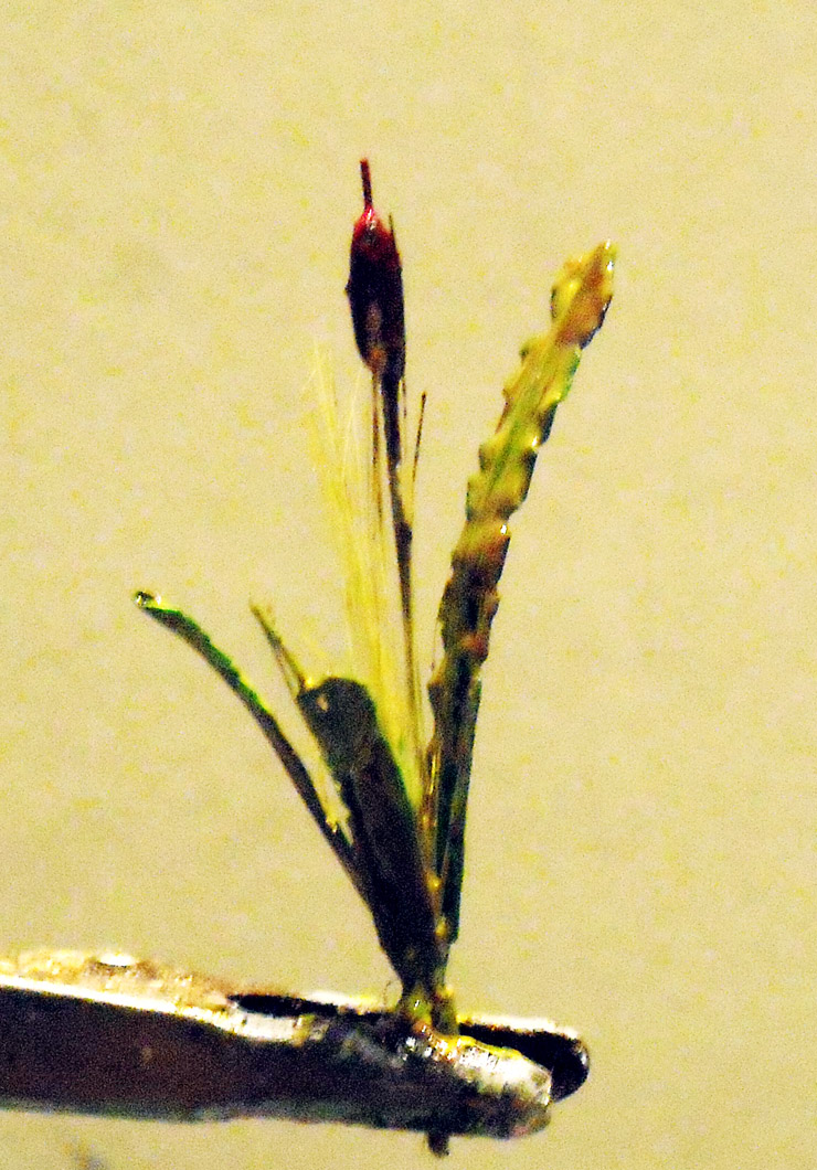

....una creazione per implementare il canneto del lago, è la prima della serie di piante lacustri, una Typha....[|)]

:cool: :cool: :cool: stupefacente, dimensioni????

...[:I]...grazie Alessando! l'altezza è di 2,6 cm.,...nella realtà superano agevolmente i 2 metri.... :smile:

Proprio bello.
Con che materiali è fatto.
Re: Tecniche per realizzare alberi
#286 Messaggio da Marshall61 »
Ciao Adolfo, grazie per i complimenti!....i materiali sono, stelo di acciaio armonico da 0,3 mm,, frutto o fiore che sia in das, erba palustre della Woodland, e le foglie sono spezzoni di filo di ferro rivestito in plastica, usato normalmente in giardino per legare le piante ai tutori (non so come si chiama, l'ho preso alla moglie.... :grin: ) e successivamente tagliuzzato con delle forbicine, il tutto tenuto insieme da un pezzetto di tubo di rame con diametro di 2 mm. e dipinto in acrilico......semplice, diivertente e d'effetto, le ho appena posizionate in prossimità del lago vicino al canneto....ci stanno proprio bene! :wink:

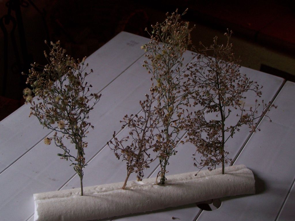

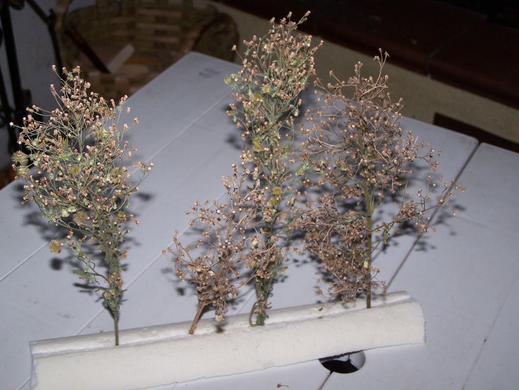

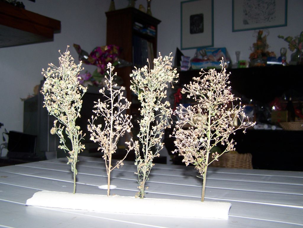

Veramente molto bella quella pianta lacuste, vicino ad un lghetto deve fare proprio una bella figura; ma visto che sono qua ho trovato dell'erba (vera) che secondo me potrebbe andar bene per fare degli alberi puoi dirmi se è possibile oppure tiro tutto nel camino? Metto le foto
131,65 KB
127,38 KB
156,2 KB
L'erba è sempre la stessa ma le foto sono un po' differenti in modo da capirle meglio

....si Loris, ci stanno bene e grazie per i complimenti.....per la tua "erba", direi che vada decisamente bene, per il fogliame userei del Turf della Woodland fissato con della semplice colla spray o lacca per capelli....direi che hai trovato il classico uovo di Colombo.....complimenti! :wink:

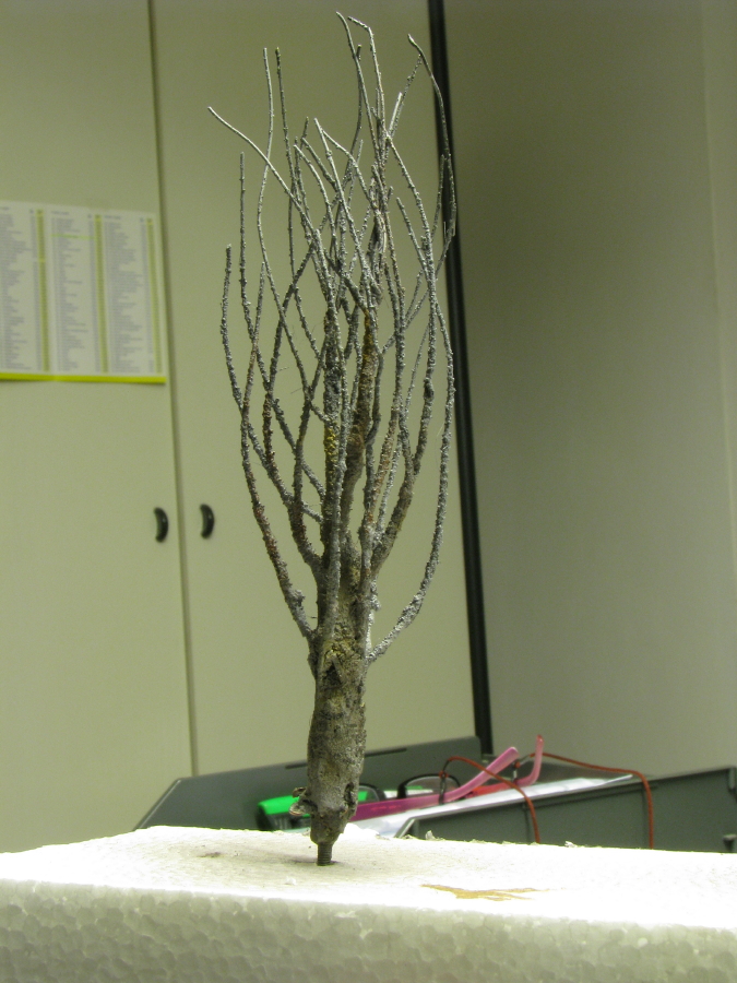

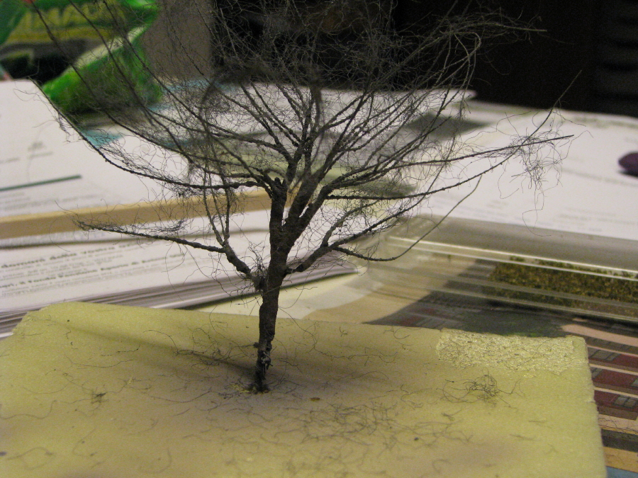

A parte i complimenti per gli splendidi alberi che si vedono in questo tred, riporto qualche mio esperimento:
Ho usato il come struttura del filo di ferro sottilissimo 0.3mm intrecciato fisato con qualche goccia di colla. Ho usato della semplice vernice sray e prima che asciughi ho fatto cadere a pioggia dello stucco in polvere per esterni che risulta molto fibroso, ripetendo la procedura 2/3 volte questo è il risultato
533,01 KB
Ho anche dipinto i rami con grigio e ritocatto con del terra di siena e qualche tocco con varie sfumature usando della polvere di gessetto.
ora devo mettere il fogliame, dopo avere letto tutte le pagine sono orientato su una bustina della mininatur che ho "erroneamente in casa" art. 910-21 S
in un altro esperimento sempre con la procedura del filo di ferro, ho aperto i rami e ho provato a mettere della paglietta di ferro molto rada. In questo caso volevo provare ad infogliare usando i prodotti di linea secondaria
726,5 KB
Dimenticavo di dire che l'esperimento riguarda dei pioppi
sono bene accette critiche
Loredano
#300 Messaggio da Marshall61 »
Ciao Loredano, mi sembra che tu abbia fatto un ottimo lavoro, mi piacciono entrambe e sicuramente una volta infogliate saranno bellissime.
Per il fogliame della betulla credo proprio che vada bene anche per il pioppo, l'unica raccomandazione è di tirare bene la trama, tagliarla nel giusto senso e distribuirla bene senza esagerare, altrimenti non si vedranno i rami attraverso la trama delle foglie e sarebbe un vero peccato!.....non ho sollevare nessuna critica in merito, solo complimenti.....sono beramente belle!!!! :cool: :cool: :cool: :cool:
