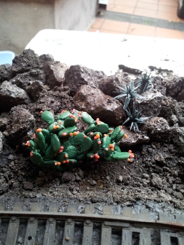

#34 Messaggio da SilvestroZ »

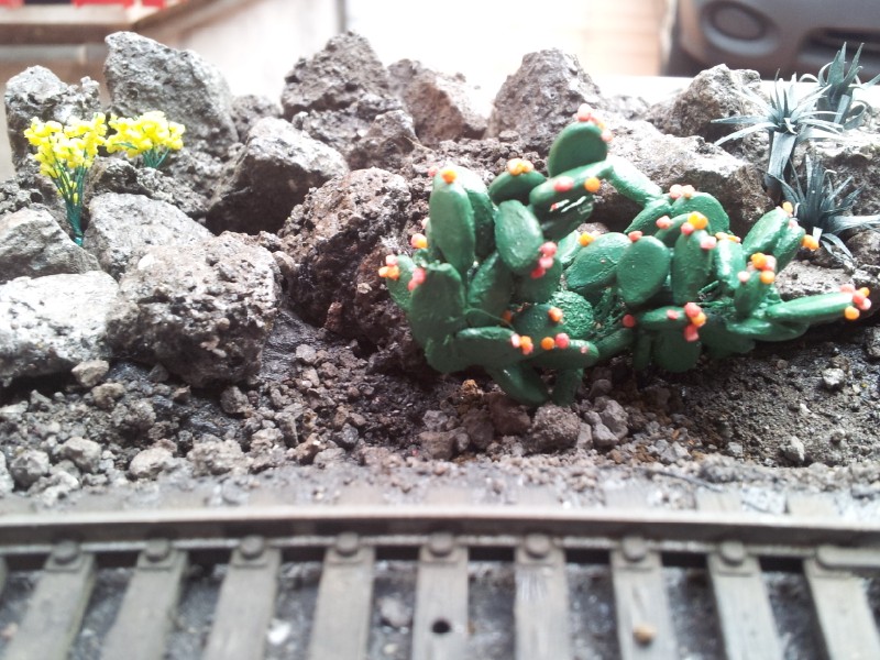

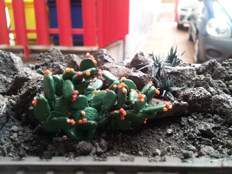

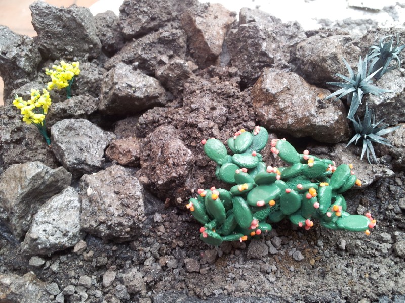

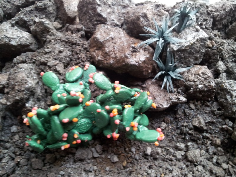

ed ecco spuntati i miei fichi d'india
136,6 KB
171,25 KB
145,75 KB
saranno buonissimi dal colore :grin:
Silvestro

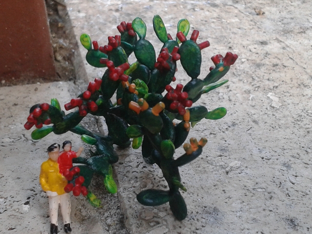

Re: Come realizzare i fichi d'india in scala H0?
#35 Messaggio da cararci »
Ecco chi te li può raccogliere:
222,64 KB
231,79 KB
189,62 KB
Se vuoi, metti anche mia figlia nel plastico!

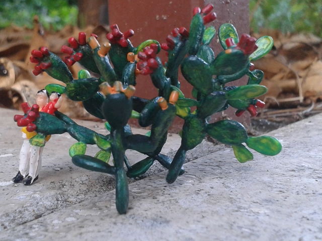

SilvestroZ
Messaggi: 413
Iscritto il: martedì 15 gennaio 2013, 21:58
Nome: Silvestro
Città: Misterbianco
#36 Messaggio da SilvestroZ »
Armata di "coppo" per la raccolta' brava ;-)
Silvestro
#37 Messaggio da marioscd »
molto belli! alla fine come li hai realizzati, con i semini di anguria?

#38 Messaggio da MrMassy86 »
Complimenti Silvestro, veramente ottime le realizzazioni :wink: Massimiliano :cool:
#39 Messaggio da dilan »
Belle, hai ottenuto un buon effetto.

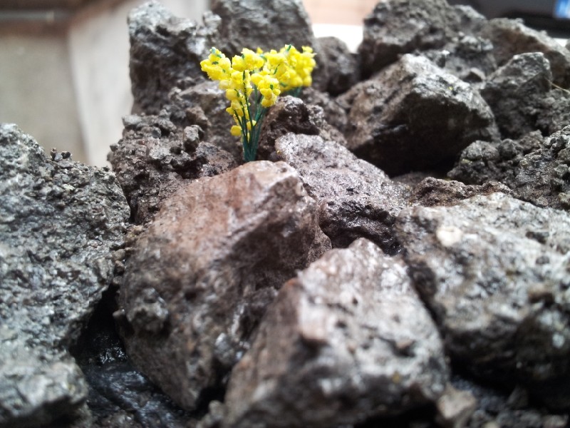

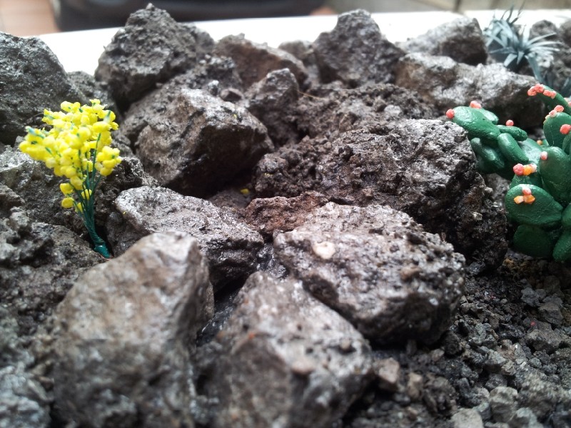

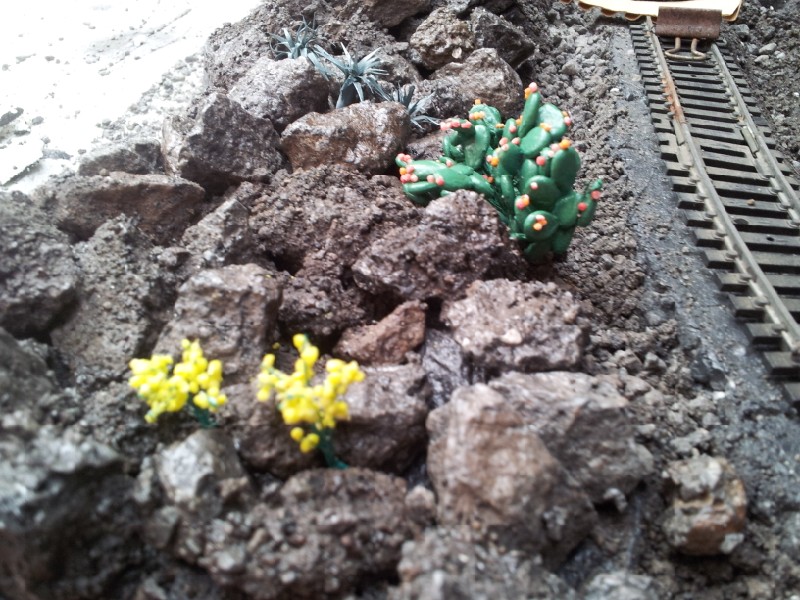

#40 Messaggio da SilvestroZ »
ed ecco le mie ginestre
170,95 KB
162,49 KB
135,94 KB
158,3 KB
212,37 KB
164,27 KB
ora si che stà prendendo l'aspetto di una zona tipica locale :smile:

Messaggi: 11204
#41 Messaggio da Fabrizio »
Sono venuti bene i frutti dei fichi d'india :wink: . Fra poco verrò in Sicilia, così li vedrò. Non conosco la flora locale, ma le ginestre fiorite e i fichi d'india maturano nello stesso periodo? Se no occorre fare attenzione alla loro convivenza :wink:
#42 Messaggio da SilvestroZ »
effettivamente volendo potrebbe [:I] ma l'effetto era quello che volevo [:I] (liberà poetica) :grin:

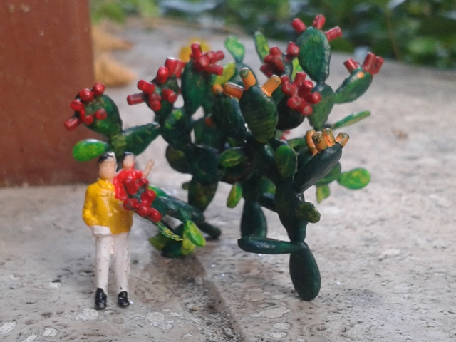

ci pensavo da un po ... e poi vedendo il post ... ho deciso di provarci anch'io ...
la base di costruzione è rappresentato dai semi di anguria che per dimensioni si avvicinano a quanto necessario per una realizzazione in scala H0 ma secondo me confrontandoli con "il popolo dei preiseriani" sono un po grandini ...
Per ovviare a ciò ho utilizzato anche i semini "bianchi" e pastina "semi di melone" con il duplice effetto di rendere le dimensioni delle foglie variegate e riprodurre le foglie più ingiallite.
Il problema è la riproduzione dei frutti ... ho utilizzato pasta tempestina ma non mi ha convinto ... dovrò cercare qualcosa di più piccolo ; infatti se osservate nelle foto un frutto ha le dimensioni della testa della piccola che ... allunga la manina ...
Comunque la vista d'assieme non mi dispiace ...
che ve ne pare ??

Non so se hai presente il frutto del fico d'india dal vivo ma raggiungono a volte la dimensione di un pugno chiuso ;-) ciao Massimo e buon lavoro (p.s. solo nei nostri lavori ci sono fichi d'india) hahahahahah

[quote]<font color="red">massimo raimondi "]
[hl]Il problema è la riproduzione dei frutti ... ho utilizzato pasta tempestina ma non mi ha convinto ... dovrò cercare qualcosa di più piccolo ; infatti se osservate nelle foto un frutto ha le dimensioni della testa della piccola che ... allunga la manina ...
[/hl]
Beh! non c'è da meravigliarsi delle dimensioni, sono ......fichi d'india nati da semi di anguria.[:o)]
Scherzo!
Riprodotti in scala dovrebbero essere poco più di un millimetro di lunghezza e mezzo di larghezza, ma in questi casi, per non sminuire l'effetto visivo, può essere concessa qualche licenza e farli di dimensioni un po più generose, magari evitando di porre nelle vicinanze omini "preiser", che possono fungere da termini di paragone.
Potresti usare del filo elettrico, tipo i sottili cavi telefonici con guaina, o altri cavi di giuste dimensioni, sfruttando la parte metallica come supporto da inserire nelle pale.
