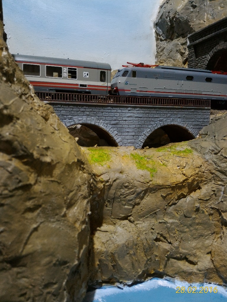

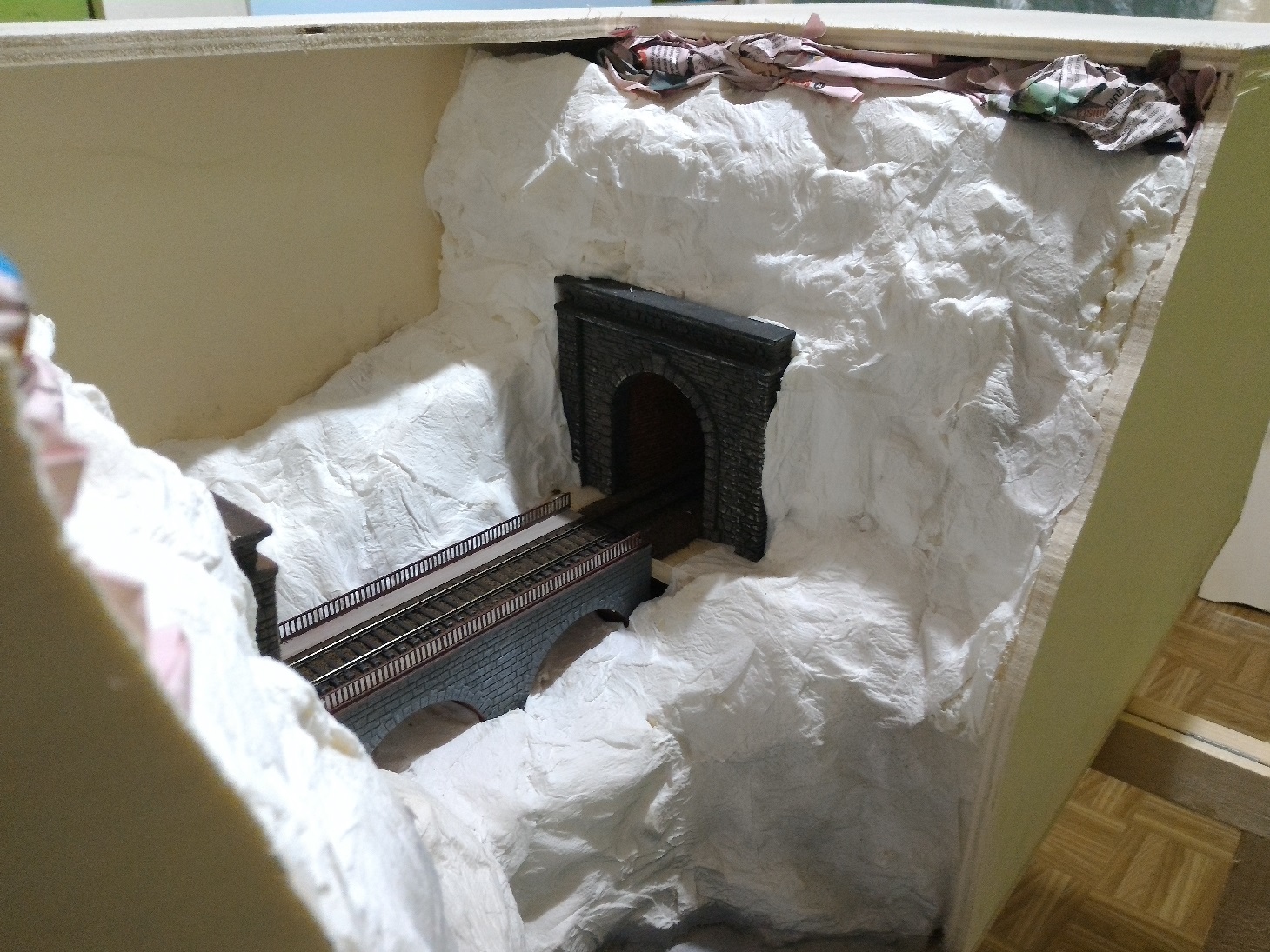

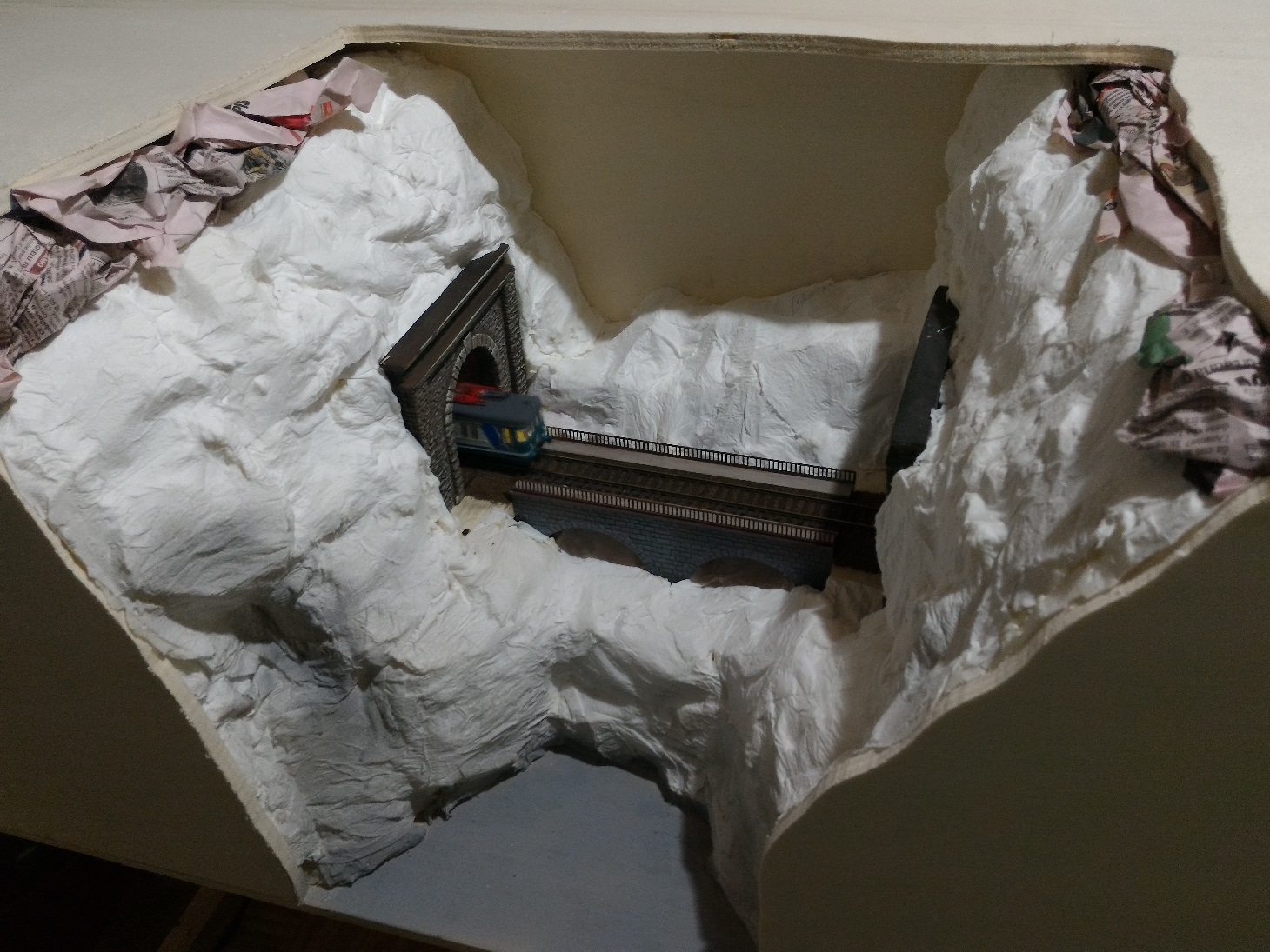

Aggiungo un paio di foto sullo stato di avanzamento. Ovviamente per comodità opto per una linea a trazione termica, collocherò un rotabile tipo aln 990 o simili.
571,88 KB
524,3 KB
Manca lo sfondo e da ultimare i rilievi, come potete vedere, grazie ai consigli, ho proceduto con facilità. Mi manca da congiungere i rilievi col colmo del compensato, provo un mix di scottex e gazzetta dello sport. A questo punto che dite? Me la rischio col gesso? Non vorrei rovinare il tutto...! Per il paesaggio in determinati punti, dove opto per il terreno, volevo setacciare proprio terra vera, dove poi andrò a posare l'erba.

Ciao, fino adesso hai fatto un buon lavoro.
Non mi convince molto la struttura scatolare in compensato che hai posizionato sulla parte alta a mo di coperchio. Sarà difficile raccordare con la zona rocciosa.
Io farei salire la parete rocciosa fino in alto, dando magari un aspetto un pò ondulato.
Dovresti trarre ispirazione dalla prima foto reale che hai postato.

L'idea era quella di creare proprio una struttura a scatola, stile acquario, da rifinire con elementi di arredo,e in mezzo lo spaccato di ferrovia. Per raccordare pensavo alla carta pesta. Ho dovuto ricorrere a tale struttura perché il meccanismo navetta necessita di un metro e mezzo di binario.

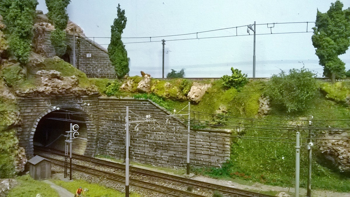

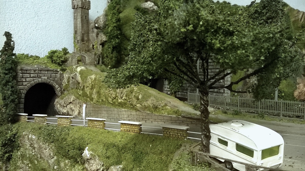

Ciao Marco, c'è un mezzo semplice e veloce per realizzare rocce, che utilizza il metodo della carta incollata e l'uso di pezzetti di polistirolo incollati sopra di essa. Parecchie parti del mio plastico sono realizzate con questa tecnica , “sovrapposta” a grandi scatolati di polistirolo, proprio come nel tuo caso. La struttura scenografica finale, sarà abbastanza leggera e rigida e con una resa visiva molto buona . In pratica si tratta di incollare con del semplice vinavil, sul supporto di rete e carta imbevuta d colla, dei pezzetti di polistrolo denso (per scenografia) già adeguatamente preparati ed incisi, (con pinze per strappare, taglierino per incidere o raspa a denti grossi per grattare etc).
Una volta incollati i pezzi, ad asciugatura avvenuta , raccordi tutto usando un pennello piatto di medie dimensioni e stucco pronto (rasante per muri) utilizzando ulteriori pezzetti di polistirolo per raccordare. Ancora ad asciugatura avvenuta (che è molto veloce) ripassi con stucco (usando anche una piccola spatola) e raccordi ulteriormente le varie stuccature miscelando allo stucco graniglie pietrose e sassolini vari, fino ad avere un credibile effetto scenografico. Dopo che il tutto si è perfettamente solidificato devi procedere con dei lavaggi di acqua sporcata con colori partendo in questo caso dai più chiari per le parti in rilievo e mano mano passando ai più scuri negli anfratti e nelle parti in ombra, tieni conto che devi considerare diverse sfumature di due colori principali il grigio ed il marrone. Quello dei lavaggi per mia esperienza va fatto esattamente al contrario delle coloriture vere e proprie, dove invece si comincia con colori scuri negli anfratti si schiarisce mano mano che si colorano le sporgenze e per ultimo si usa un dry brush "bianco sporco".Secondo la mia esperienza il sistema dei lavaggi permette un controllo più accurato dei toni di colore che risultano più tenui e credibili e ti permettono un passaggio più dolce delle varie sfumature di colore , dando come risultato una "luce" più "vera come risultato finale.
Saluti, Antonio.
Esempio di ciò che si ottiene.
Esempio 1
459,71 KB[/size
Esempio 2
475,17 KB

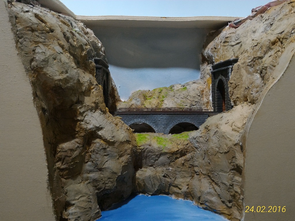

Questi gli ultimi aggiornamenti, manca ancora qualche piccolo ritocco qua e là e poi devo pensare all'involucro che ospita il diorama, mi devo studiare qualche finitura di arredo.
328,34 KB
The Watchmaker
Messaggi: 2569
Re: Realizzare Rilievi
#46 Messaggio da 58dedo »
ottimo risultato, mi piace......manca qualche colpo di luce....usa la tecnica del pennello a secco con dell'ocra senza esagerare :wink:

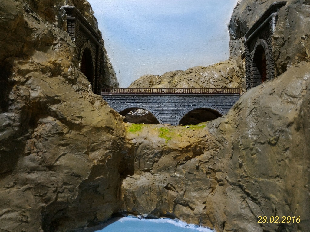

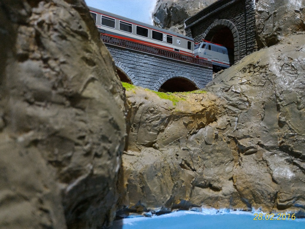

Aggiungo un paio di foto dello stato di avanzamento.
353,81 KB
348,51 KB
378,77 KB
