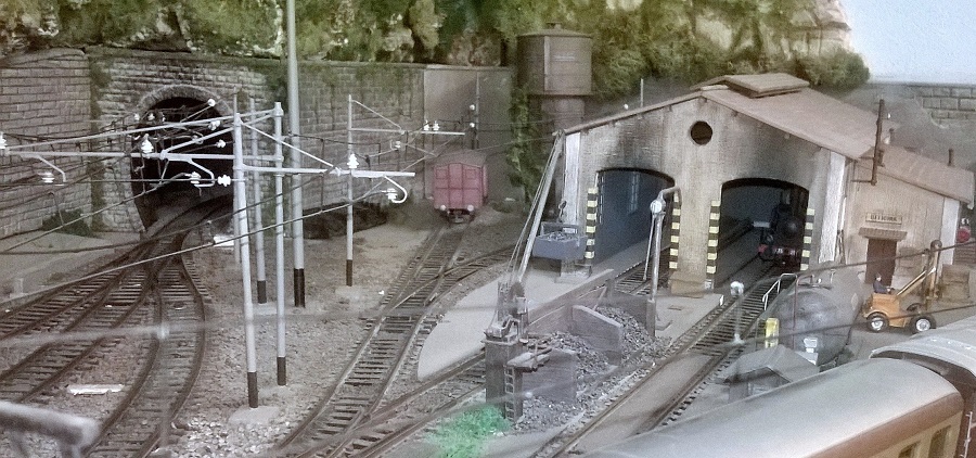

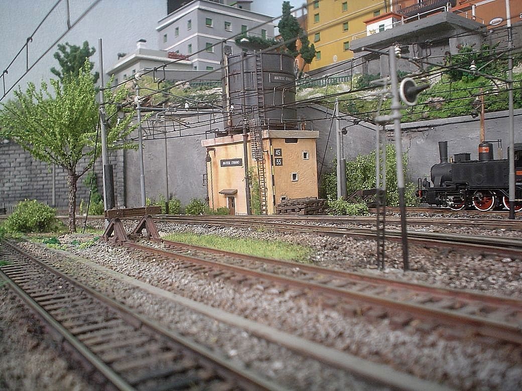

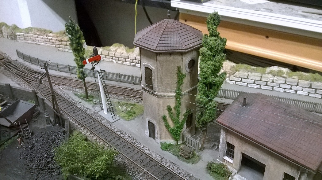

Ciao Andrea ….. ti riferisci al serbatoio che si vede in alto nella prima foto di questo post? Se si ….quello è un serbatoio della vecchia e storica Rivarossi tinteggiato con tinta bianca lavabile da muro con aggiunta di qualche goccia di vinavil, verniciato con colori opachi e poi invecchiato con tinte all'acqua attraverso una serie di lavaggi e “impolverature” con polveri colorate. Ti ho chiesto quale serbatoio fosse, perchè nel plastico di serbatoi ce ne sono quattro: uno all'ingresso Nord della stazione di Matese (autocostruito) uno nella zona dei tronchini (Sud) un altro Rivarossi.Uno della Hornby nella zona Rimesse, e quello che hai visto tu alla fine del P.S. Della stazioncina di Montagna “Roccafredda”.
Ti posto le immagini almeno ti fai un'idea un po' più chiara dei manufatti.
Se poi vuoi sapere di più chiedi pure.
334,08 KB
Questo è il serbatoio della zona Nord del P.S.
305,77 KB
Questo è il serbatoio (hornby) della zona rimesse.
213,23 KB
Questo è il serbatoio Rivarossi della zona sud P.S. (uguale a quello che hai descritto e che sta nel piazzale della stazione alta).
