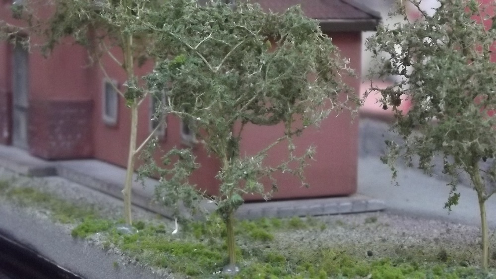

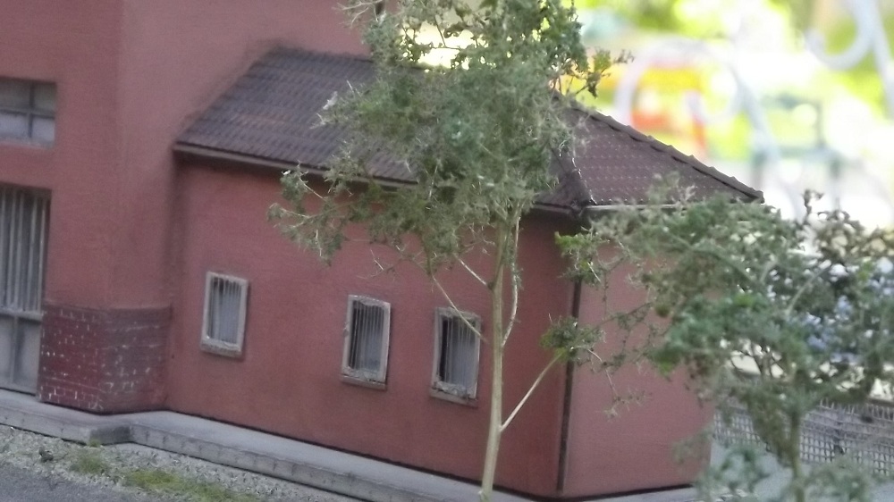

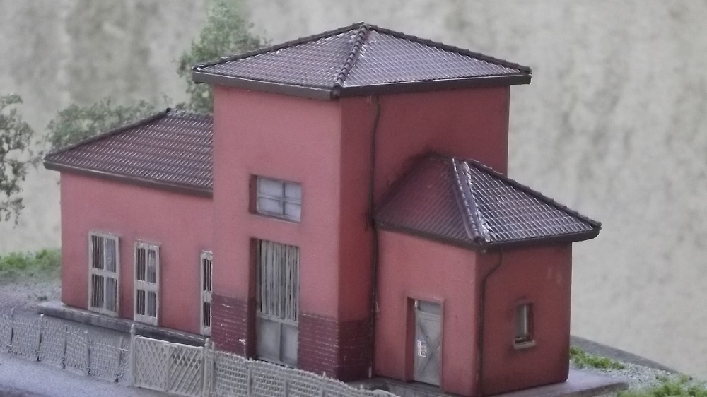

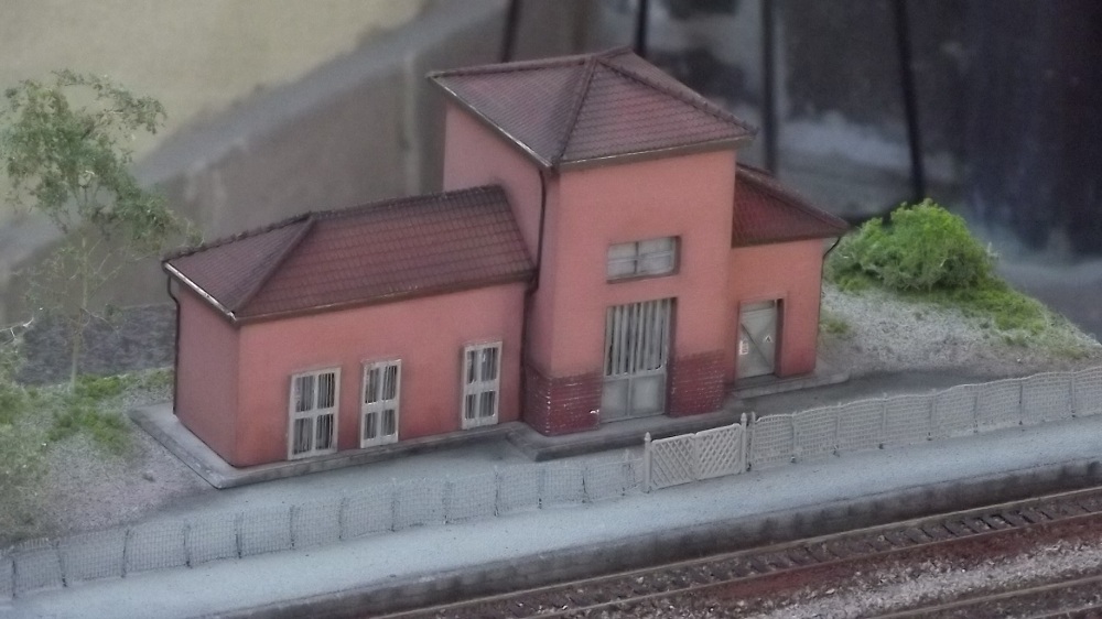

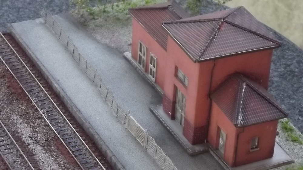

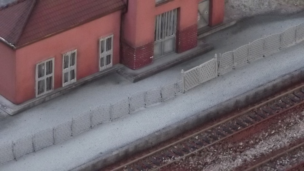

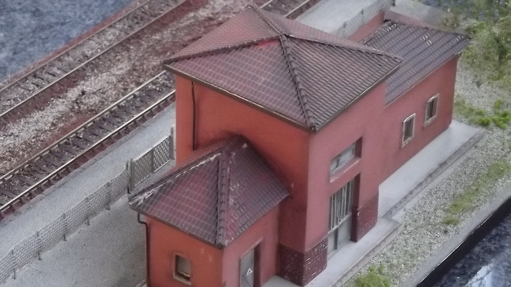

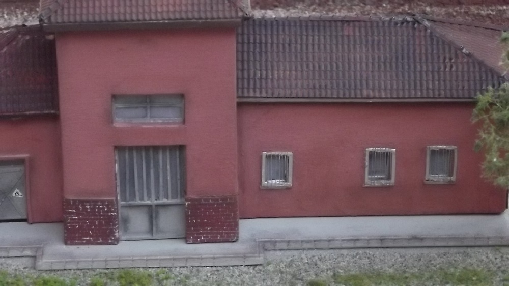

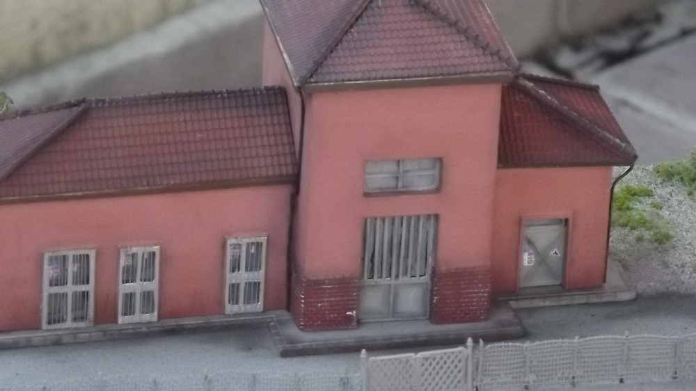

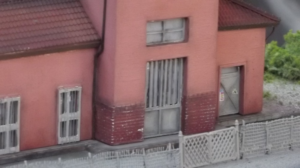

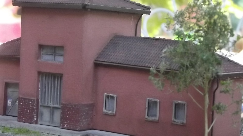

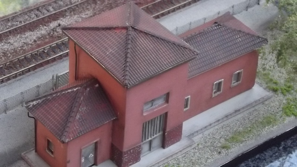

Allora ragazzi io ho finito e come ha detto Roberto in prcedenza, anche io sono soddisfatto del lavoro svolto.
Forse ho fatto di più di quello che si richiedeva, realizzando una specie di diorama, ma era solo per dargli una giusta collocazione.
Ecco le foto:

Complimenti Massimo (e Antonio), devo ammettere che le realizzazioni fin qui documentate sono veramente ben fatte.
Come appena detto... comunque vada sarà un successo (ed una bella soddisfazione).

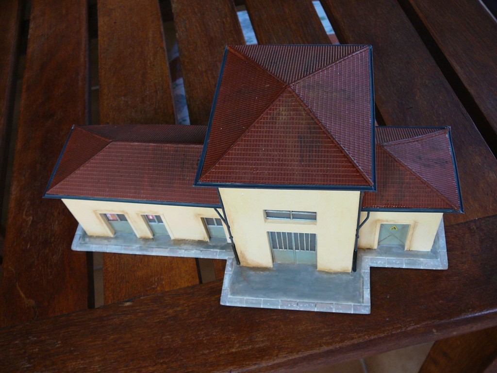

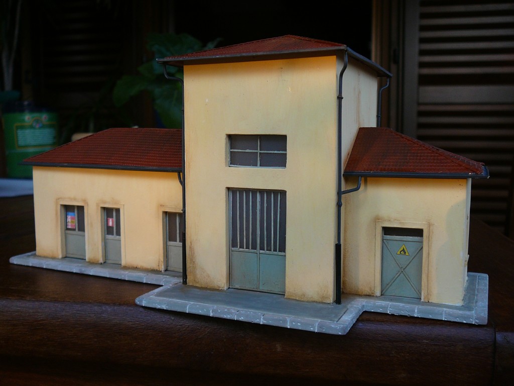

#155 Messaggio da gavinca »

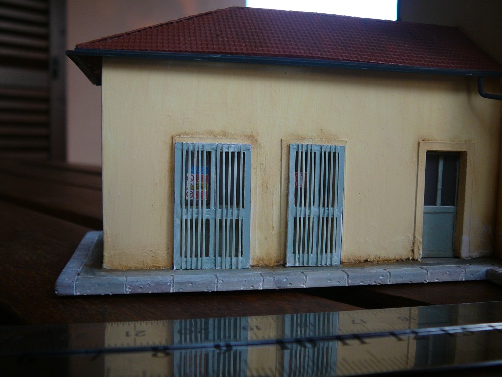

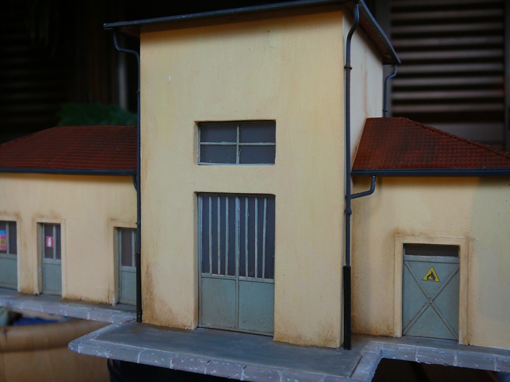

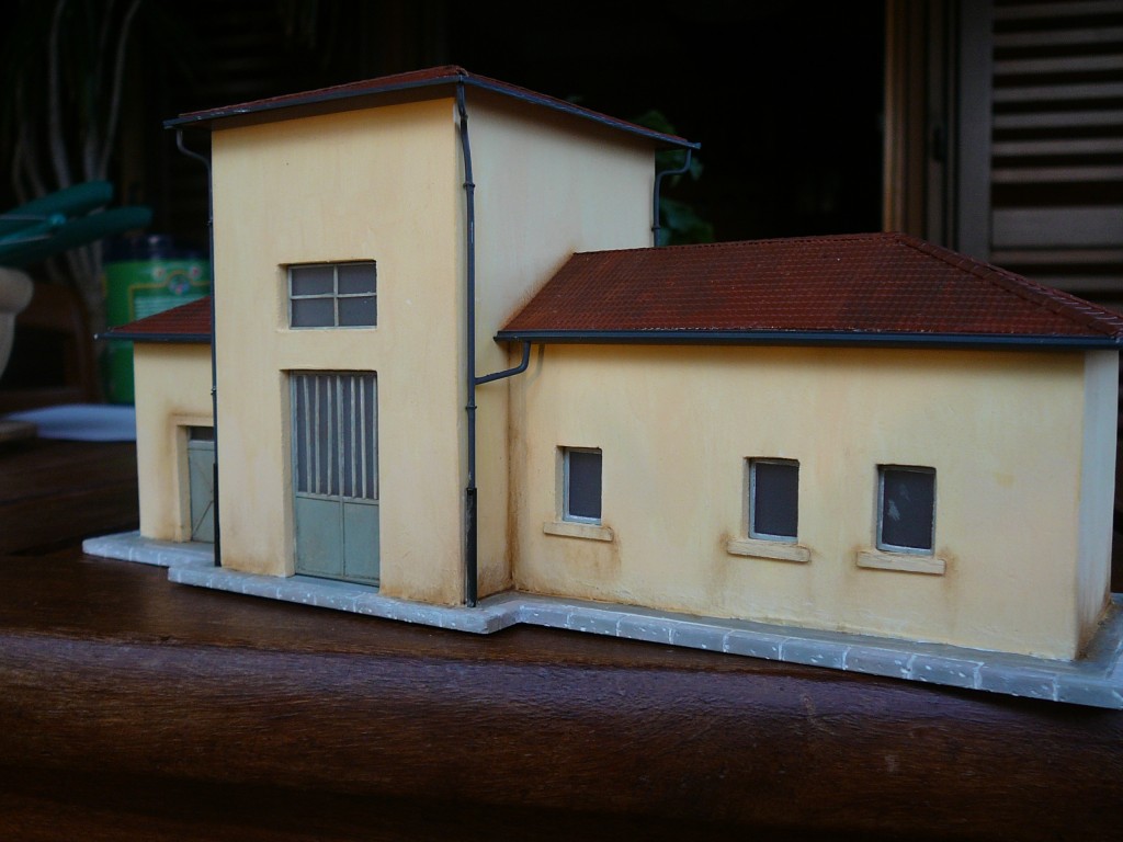

Anch'io ho finito la cabina elettrica :grin: .
Per prima cosa vi mostro le grate di protezione. Dato che senza fotoincisione non sono riuscito a farle meglio di così, e non mi piacciono perchè sono troppo grossolane, ho deciso di non metterle
152,51 KB
Ecco quindi le altre foto dell'edificio:
146,94 KB
132,49 KB
136,41 KB
131,42 KB
175,95 KB
134,21 KB

Bel lavoro Gavinca!!
La cosa che stò notando è che le nostre cabine, pur nascendo dal solito progetto, si diversificano nei particolari con un tocco diverso l'una dall'altra, a dimostrare che ognuno si è impeganto con le proprie idee e le proprie tecniche..
Forza che il tempo stà per scadere!!

Ottimo lavoro Carlo
Se ti può interessare e soprattutto piacere, io per fare le inferriate ho usato le setole di un pennello.
Comunque anche come le avevi fatte tu non erano assolutamente male

Eccellente lavoro Carlo!!!

Grazie a tutti, ho fatto del mio meglio e soprattutto mi sono divertito a confrontarmi con lvoi.
toni ha scritto:
Ottimo lavoro Carlo
Grazie del suggerimento Toni, io ho provato con i listelli evergreen (quelli che vedi nella foto) e con il filo di ottone da 0,4 mm (impresentabilI !!), per il concorso non ho più tempo per farle, magari ci proverò quando riprenderò i lavori al plastico.

Se riesci a ritagliare solo le cornici, puoi usare ilvelo per i confetti per simulare una rete anzichè la classica inferriata, poi una mano di primer spray....et voilà!!

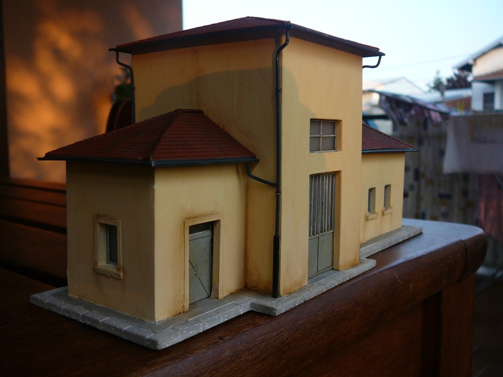

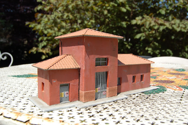

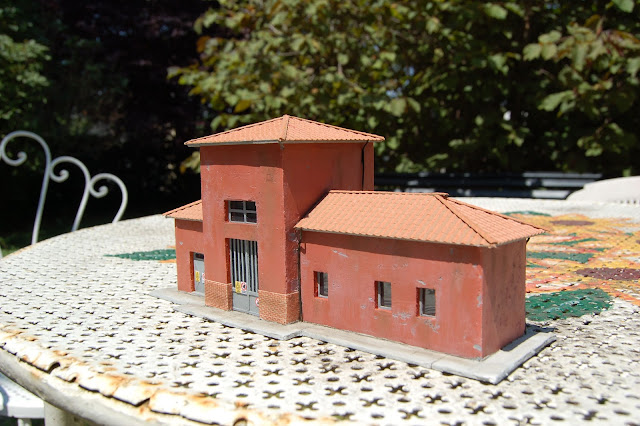

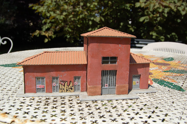

Ciao a tutti!
Mi chiamo Lorenzo (mi presenterò immediatamente anche nella sezione apposita), e volevo partecipare al concorso lanciato sul sito di Trainpassion.
Scusate il ritardo, ma ho letto di tale concorso solo 7 giorni fa e ho fatto un pò di corse per realizzare anche io la mia cabina elettrica.
Vi faccio subito vedere le foto del risultato, poi descriverò il lavoro! :
<table style="width:auto;"><tr><td><a href="https://picasaweb.google.com/lh/photo/_ ... site"><img src="https://lh4.googleusercontent.com/-fAx1 ... C_0827.JPG" height="426" width="640" /></a></td></tr><tr><td style="font-family:arial,sans-serif; font-size:11px; text-align:right">Da <a href="https://picasaweb.google.com/Razril87/R ... tr></table>
<table style="width:auto;"><tr><td><a href="https://picasaweb.google.com/lh/photo/M ... site"><img src="https://lh3.googleusercontent.com/-uC9y ... C_0828.JPG" height="426" width="640" /></a></td></tr><tr><td style="font-family:arial,sans-serif; font-size:11px; text-align:right">Da <a href="https://picasaweb.google.com/Razril87/R ... tr></table>
<table style="width:auto;"><tr><td><a href="https://picasaweb.google.com/lh/photo/6 ... site"><img src="https://lh6.googleusercontent.com/-XcTp ... C_0829.JPG" height="426" width="640" /></a></td></tr><tr><td style="font-family:arial,sans-serif; font-size:11px; text-align:right">Da <a href="https://picasaweb.google.com/Razril87/R ... tr></table>
<table style="width:auto;"><tr><td><a href="https://picasaweb.google.com/lh/photo/y ... site"><img src="https://lh4.googleusercontent.com/-bH_f ... C_0830.JPG" height="426" width="640" /></a></td></tr><tr><td style="font-family:arial,sans-serif; font-size:11px; text-align:right">Da <a href="https://picasaweb.google.com/Razril87/R ... tr></table>
<table style="width:auto;"><tr><td><a href="https://picasaweb.google.com/lh/photo/X ... site"><img src="https://lh5.googleusercontent.com/-dcx1 ... C_0831.JPG" height="426" width="640" /></a></td></tr><tr><td style="font-family:arial,sans-serif; font-size:11px; text-align:right">Da <a href="https://picasaweb.google.com/Razril87/R ... tr></table>
<table style="width:auto;"><tr><td><a href="https://picasaweb.google.com/lh/photo/g ... site"><img src="https://lh6.googleusercontent.com/-kNL4 ... C_0832.JPG" height="426" width="640" /></a></td></tr><tr><td style="font-family:arial,sans-serif; font-size:11px; text-align:right">Da <a href="https://picasaweb.google.com/Razril87/R ... tr></table>
<table style="width:auto;"><tr><td><a href="https://picasaweb.google.com/lh/photo/W ... site"><img src="https://lh5.googleusercontent.com/-PNHr ... C_0833.JPG" height="426" width="640" /></a></td></tr><tr><td style="font-family:arial,sans-serif; font-size:11px; text-align:right">Da <a href="https://picasaweb.google.com/Razril87/R ... tr></table>
La struttura è stata realizzata secondo le istruzioni, con Forex da 3mm; il tetto ha una base in legno di balsa da 1mm dove poi ho attaccato i fogli di redutex che riproducono le tegole.
Ho ricoperto poi la struttura di forex con dello stucco modellistico; Lavorando lo stucco ho voluto dare alla struttura un effetto vissuto, spatolando non troppo finemente ho creato così alcuni solchi a imitazione di crepe e zone in cui l'intonaco è venuto via.
Dopo la colorazione generale della struttura, ho operato un invecchiamento dei muri grazie a un grigio cemento molto diluito, insistendo con un pò nelle zone in cui l'intonaco è venuto via. Successivamente ho addottato un'ulteriore leggero invecchiamento tramite polveri (colore Marrone/grigio scuri).
Ho riprodotto il murales originale dipingendolo con normali colori e pennello.
Gli infissi e le porte sono fatte con del semplice cartoncino, sovrapponendo vari strati ho ottenuto l'effetto tridimensionale, mentre la griglia a protezione delle porte è semplice garza medica, attaccata e colorata insieme alla porta.
I pluviali sono ottenuti da filo di ferro, sagomato e colorato a riproduzione dell'effetto rame invecchiato.
La base è stata realizzata con del sughero da 2 mm, ricoperta con del nastro telato da imbianchino, e poi con una passata di stucco.
Con una punta metallica ho inciso le fenditure del cemento e ho colorato il tutto seguito anch'esso da un invecchiamento a polveri.
Spero di esser stato esauriente e che il mio lavoro vi piaccia! Se avete domande, chiedete pure!
Attendo vostri commenti e critiche!..

Complimenti Lorenzo
Sei riuscito a fare in 7 giorni quello che noi abbiamo fatto in un mese.
Ottima realizzazione e molto bello il murales

Mi piace molto la colorazione del muro e l'effetto "vissuto" che gli è stato dato.....Complimenti all'autore!! Bravo!!

Ciao Lorenzo, benvenuto !!
Complimenti per la tua realizzazione :cool:

Bravo Lorenzo, molto bella anche la tua realizzazione.
Complimenti.
