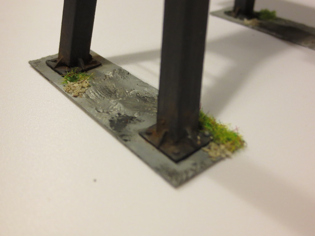

paolovi ha scritto:
Ringrazio tutti per i complimenti.
...ah dimenticavo , accetto anche suggerimenti o critiche ....non si ha mai finito di imparare :razz: :razz: ...e questo forum è il miglior posto per discutere e migliorarsi.
Allego quest'altra foto
126,94 KB
delle piccole squadrette e dei finti bulloni per il fissaggio a terra sono delle piccole finezze ma che impreziosiscono molto il modello
....suggerimenti o critiche?....c'è solamente da imparare dal tuo lavoro! :wink:
I particolari del fissaggio non impreziosiscono solamente il modello ma ne fanno la differenza.....complimenti vivissimi una realizzazione perfetta!!! :cool: :cool:

Nuovamente grazie per i complimenti.
Condividere i dettagli costruttivi con gli altri utenti è il minimo che potessi fare dopo aver tanto attinto da questo sito e forum.
Per Adolfo - io ho avuto fortuna a trovare tutta una serie di piccoli ingranaggi; ma non dimenticare mai di smontare tutto ciò che devi buttare....qualcosina la recuperi sempre :wink: :wink:
Per Giomaffy - ora non ricordo precisamente ma ti assicuro che è una piegatura manuale tutt'altro che impossibile.....puoi mettere le due striscioline affiancate e piegarle assieme (sfruttando uno spigolo )così hanno la stessa piegatura e mantengono la simmetria oppure eseguire prima il foro , inserirle ancora dritte nel perno e poi piegarle a mano (vedrai che l'occhio ti guiderà bene )
