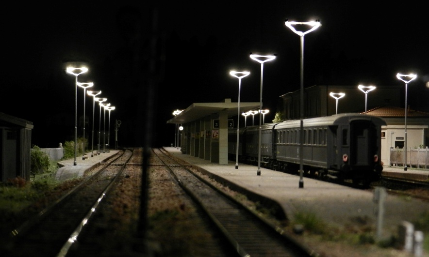

E allora facciamo i seri! Come si illumina il modellino del lampione a cetra?

Io nei lampioni a cetra ho messo 2 led per simulare meglio i tubi al neon.
Con 12V si può mettere anche più di un lampione in serie usando una sola resistenza e semplificando, quindi, il cablaggio.
Roberto M.
Messaggi: 3210
Età: 68
Re: Misure lampioni cetra
#18 Messaggio da C_A »
Teoricamente mettendo otto led in serie non ci sarebbe bisogno della resistenza. E la stessa cosa mettendo sei led in serie con sei diodi in serie, teoricamente.
L'effetto è molto bello! Complimenti!!!!
