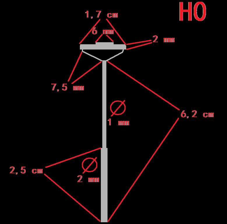

Ciao a tutti.
Per favore mi sapete indicare dove posso trovare le misure per il lampioni a cetra??
O misure reali oppure direttamente le misure in scala TT.

#5 Messaggio da adobel55 »
[261] [261]

#6 Messaggio da wmax53 »
[244] [245]

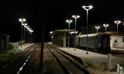

E allora facciamo i seri! Come si illumina il modellino del lampione a cetra?

Io nei lampioni a cetra ho messo 2 led per simulare meglio i tubi al neon.
Con 12V si può mettere anche più di un lampione in serie usando una sola resistenza e semplificando, quindi, il cablaggio.
