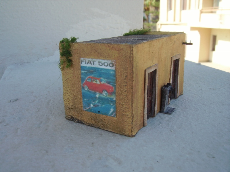

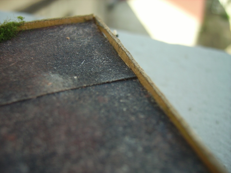

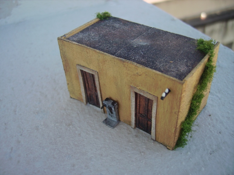

Buongiorno a tutti, oggi vi illustrerò un' autocostruzione di un Posto di Movimento in scala H0, ho ipotizzato che il suddetto stabile venne costruito negli anni '20/'30, e l' ho riprodotto nello stato degli anno '50/'60.
L' edificio è stato costruito interamente in cartoncino, così come per le porte e per le cornici delle stesse; di seguito vi elenco le parti dell' edificio e i relativi materiali di costruzione:
-pubblicità: scaricabile dalla pagina dei download del forum
-rampicanti: foliage della woodland

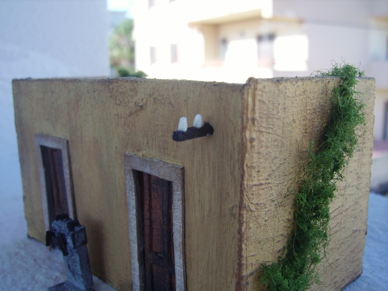

-sostegno degli isolatori: legno
-isolatori: profilato evergreen da 1mm opportunamente sagomato

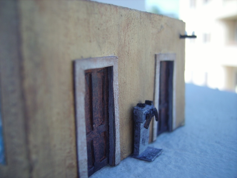

L' apparecchio che sta tra le due porte è uno strumento meccanico utilizzato per la movimentazione dei segnali ad ala, esso è stato realizzato con scarti di cartoncino, legno e forex; direi che per essere la mia prima "minuteria" può essere accettabile.
Ed ora... largo alle foto!!

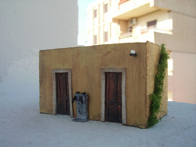

vista frontale
221,73 KB
frontale con tetto
248,29 KB

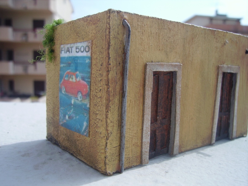

lato sinistro con pubblicità
224,7 KB
frontale ravvicinato
194,13 KB

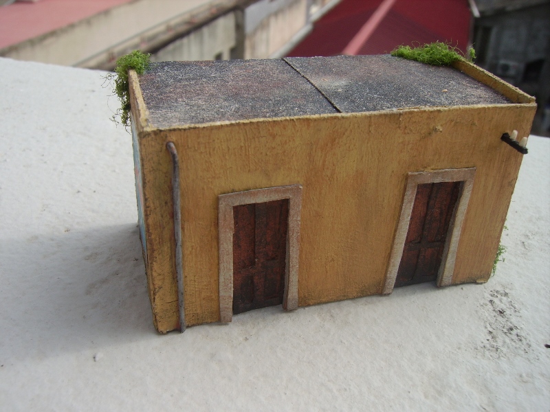

dettaglio del tetto
206,46 KB
dettaglio degli isolatori
243,36 KB
A presto!! :wink:

Ah, dimenticavo... il sostegno degli isolatori secondo voi lo devo invecchiare??

Complimenti Filippo, una bella realizzazione, io l'isolatore lo invecchierei un po' :wink:

bello un piccolo suggerimento per i rampicanti: per rendere più realistica la pianta puoi riprodurre i rami usando dello spago di canapa quello marron per intenderci incollato direttamente sull'edificio e poi mettere il fogliame senza coprirlo completamente ad esempio
Inserisci Immagine:
qui ho tinto lo spago ma a seconda della pianta puoi lasciarlo al naturale per il fogliame ho usato della semplice spugna precedentemente colorata e tritata

Bene Filippo, aggiungici anche qualche lampada, anche finta sopra le porte o negli angoli ; permettimi però una considerazione, anche perchè il modello ne guadagnerebbe in realismo : il tetto così come lo hai realizzato, non sarebbe proprio corretto, al vero se piovesse, si troverebbe nella condizione di smaltire la pioggia per caduta nel muro di retro, il che mi sembra assai improbabile, quindi sarebbe meglio realizzarlo con sovrastruttura sporgente di qualche millimetro per tutto il perimetro e provvisto negli angoli delle grondaie verticali... è una modifica semplice e veloce, sei ancora in tempo . :wink: :cool:

@Marco Non so se il mio ragionamento sia corretto, ma credo che al vero per rampicanti di modeste altezze i rami di sostegno sono talmente esili da essere complicati nella riproduzione modellistica, invece, secondo me per una torre come hai fatto tu (quindi un altezza più considerevole) quei rami sono perfetti.
@Andrea E' vero!!!! Che sbadato!!! Comunque ho chiesto delucidazioni a mio nonno (architetto), il quale mi ha detto che le coperture sporgenti erano in uso verso gli anni '70, quindi ho optato per fare un foro nella parte sporgente del muro e infilarci un profilato della Evergreen ad imitazione della grondaia.

Rieccomi! un paio di giorni fa ho concluso la realizzazione di questo simpatico edificio mettendo la grondaia e invecchiando gli isolatori come suggerito da Massy, a voi i giudizi finali:
263,46 KB
267,53 KB
