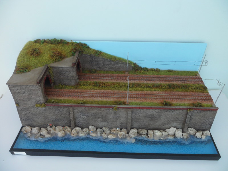

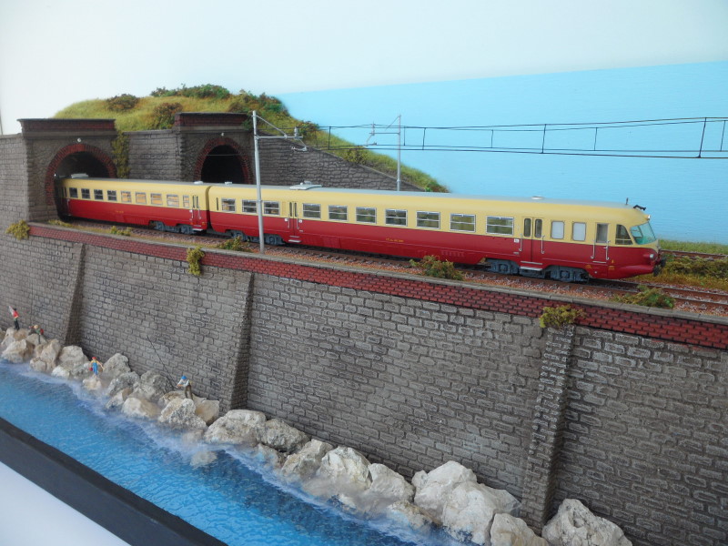

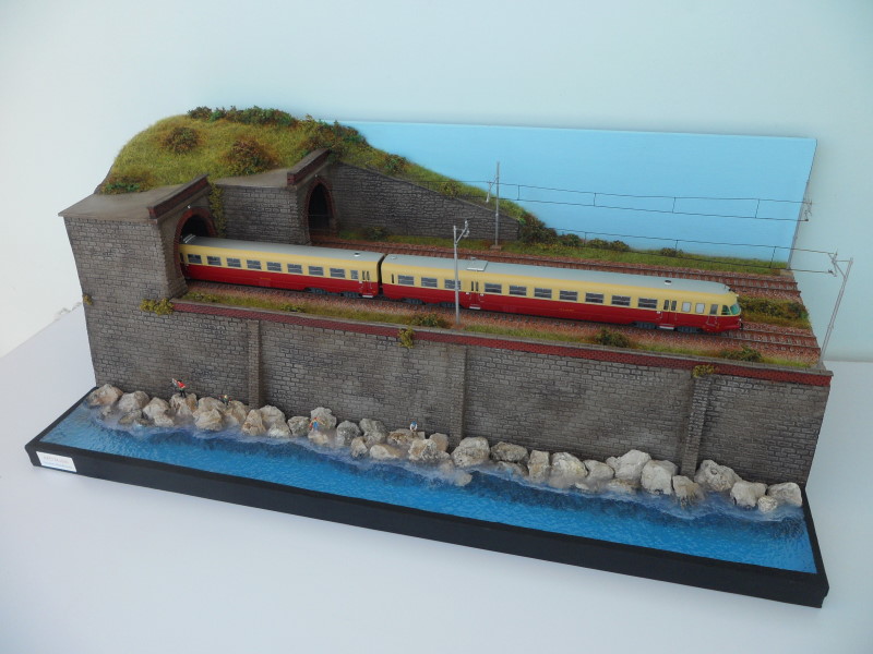

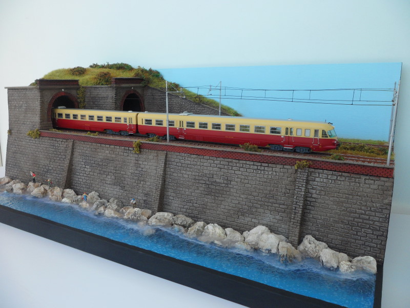

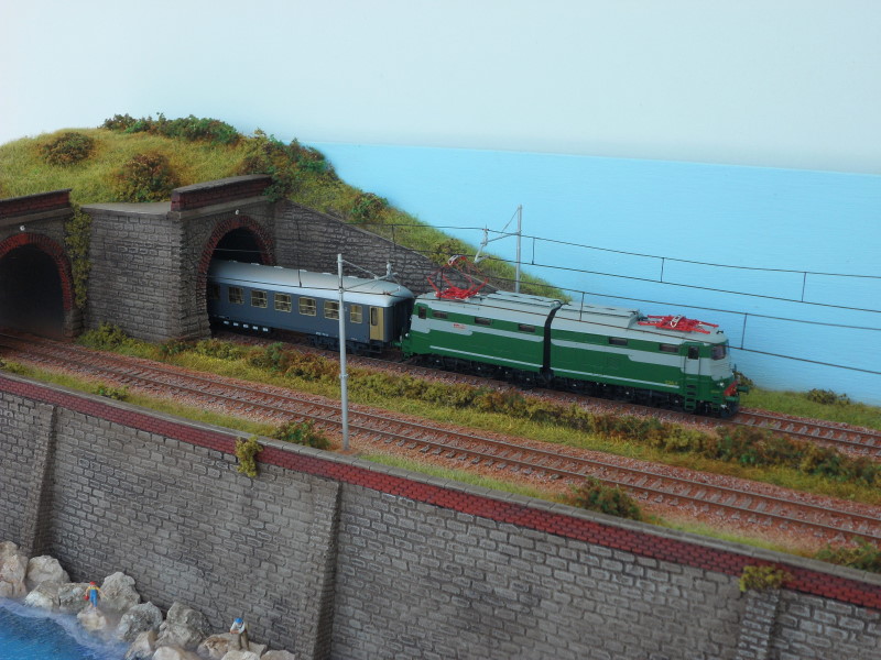

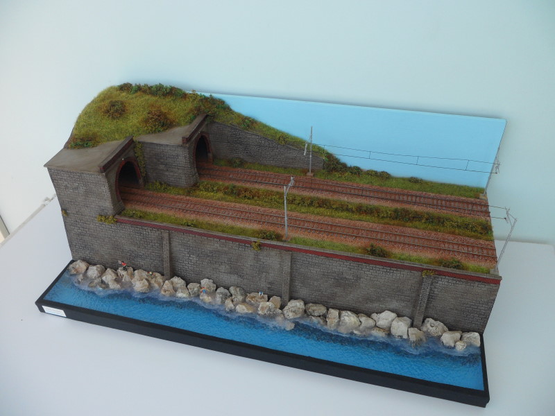

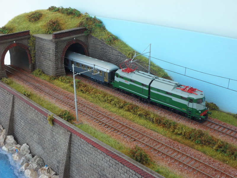

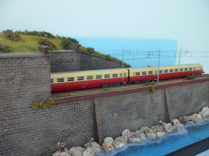

Ancora un diorama costiero,questa volta realizzato con doppio portale di galleria sfalsato e con doppio binario,il resto è identico all'altro realizzato a singolo binario,maggiori dettagli sulla pagina Facebook APD Models,saluti.

Una domanda, l'acqua è realizzata con fogli commerciali ??.
francesco74
Messaggi: 60
Iscritto il: giovedì 11 luglio 2013, 22:47
Città: caserta
Re: Diorama costiero II
#4 Messaggio da francesco74 »
Si Adolfo,lo specchio d'acqua è stato realizzato con l'ottimo foglio Faller.Per ottenere un ottimo risultato bisogna dare alcuni centimetri di profondità e giocare con diverse tonalità di blù fino ad arrivare a un spennellata di nero per simulare il colore scuro degli scogli che sono sempre sott'acqua.Per la finitura intorno,per simulare le onde,silicone trasparente lavorato con un pennellino imbevuto di alcol,per finire,ad asciugatura avvenuta,una passata di vernice brillante,saluti.

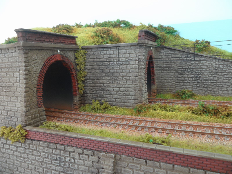

Bel lavoro, i paesaggi costieri mi hanno sempre attratto in modo particolare..... vorrei farti qualche domanda:
- Il muro di contenimento con i contrafforti è un prodotto commerciale, artigianale oppure auto-costruito?
- Stessa domanda per i portali....
- Con che cosa hai invecchiato la massicciata?
- Dove hai pubblicato il diorama a singolo binario? (Non ho facebook)
Ciao e complimenti per il lavoro.
Josef

#8 Messaggio da francesco74 »
Grazie a tutti,molto gentili come sempre.Per Joseph i muri e i portali sono stati realizzati in resina utilizzando degli stampi dopo aver fatto dei master.Per l'invecchiamento della massicciata uso solitamente una miscela di colori marrone chiaro e rosso ruggine dato ad aerografo.Una volta asciutto eseguo un leggero dry-brusching con del colore bianco.Per il diorama a singolo binario ti posto il link pubblicato su questo forum,saluti.
topic.asp?TOPIC_ID=11283

Ciao Francesco, un buon esempio di diorama statico per esposizione o sessioni fotografiche, molto bella la costruzione delle gallerie a doppia canna sfalsata.
Visto che il tema costiero marittimo e abbastanza sfruttato sarebbe bello per variare un po provare a fare un tratto di lago o di fiume.
