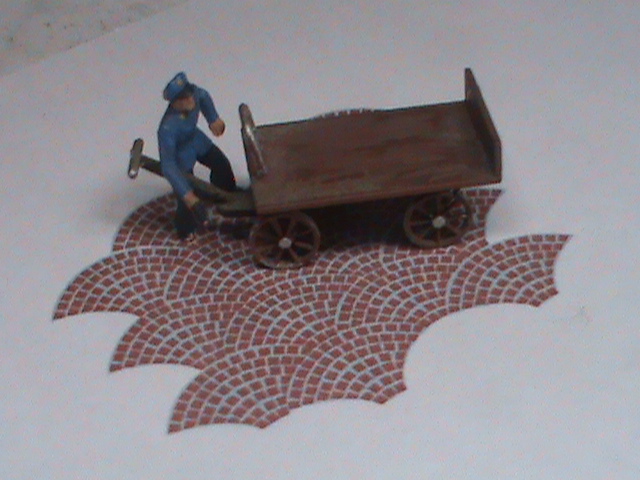

Ecco un paio di foto della resa.
Ovviamente passerà ancora un po' di tempo per vederlo sul plastico, per ora solo simulazioni a banco.
147,72 KB
141,81 KB
Bravo Roberto, l'effetto è notevole, non c'è che dire. :cool:

Ecco il risultato con i cubi dimensionati correttamente 1x1 mm.
Non mi piace. Preferisco la dimensione maggiore.
143,5 KB
Oppure fare una via di mezzo.
Voi cosa ne pensate?

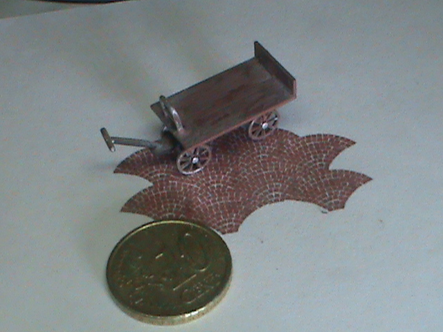

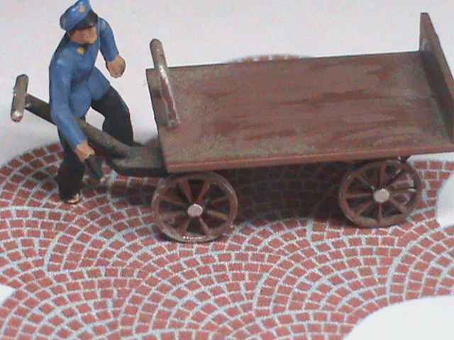

Fatto un altro test, con cubetti dimensionati ad una via intermedia: 1,1x1,1 mm.
Nella realtà: 1,1x87= 95 mm
144,4 KB
Effetto da un po' lontano:
136,33 KB

Direi che in medio stat virtus :wink: La prima versione era in effetti leggermente "grande"
Messaggi: 6508
Re: Pavimentazione in porfido
#46 Messaggio da roy67 »
Penso anch'io Rolando.
La prima versione era più grande perché mi ero basato sulle misure riportate da Wikipedia (120x120), ma in realtà sono 90x90.
Stando ad una riproduzione accurata in scala scompaiono quasi le "fughe". Mentre dimensionandoli ad 1,1 mm (95 mm nella realtà) sono un po' più credibili.

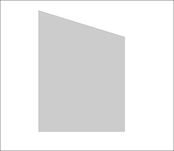

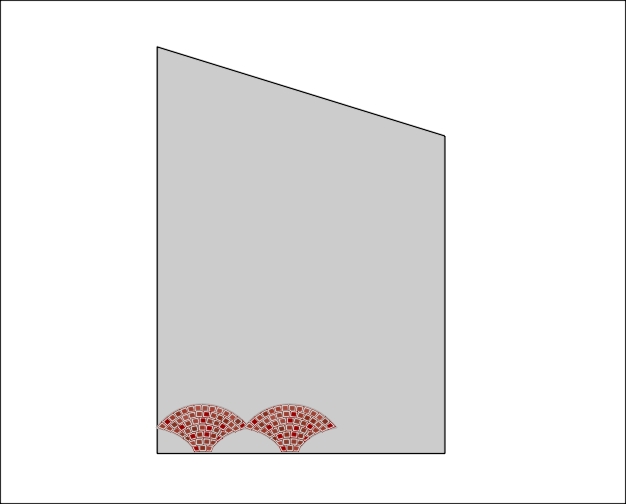

Come creare l'area in pavè (Prima parte).
Da prima si misura l'area esatta da pavimentare, definendo esattamente i contorni, eventuali raggi, insomma, l'intera area da pavimentare.
16,01 KB

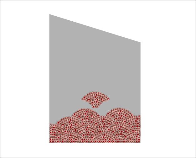

S'nizia poi ad incollare (copia-incolla file) il "ventaglio" creato, partendo dal basso.
30,59 KB

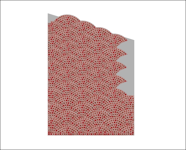

Si continua salendo, coprendo l'area per tutta la larghezza. Poi s'inizia a "separare" i piccoli file incolati ed aggiustare, come un vero posatore, i cubetti di contorno, allineandoli al perimetro, eliminando quelli che fuoriescono..
71,79 KB
Poi si continua, fino ad aver ricoperto ed aggiustato tutta l'area.
186,29 KB
