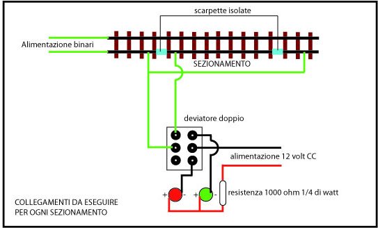

Anche se sono in digitale, i segnali li ho collegati così:
