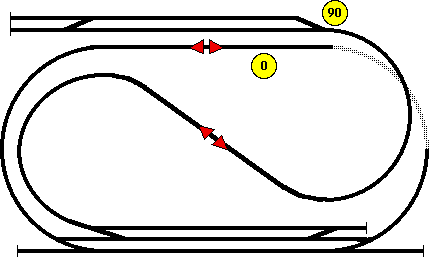

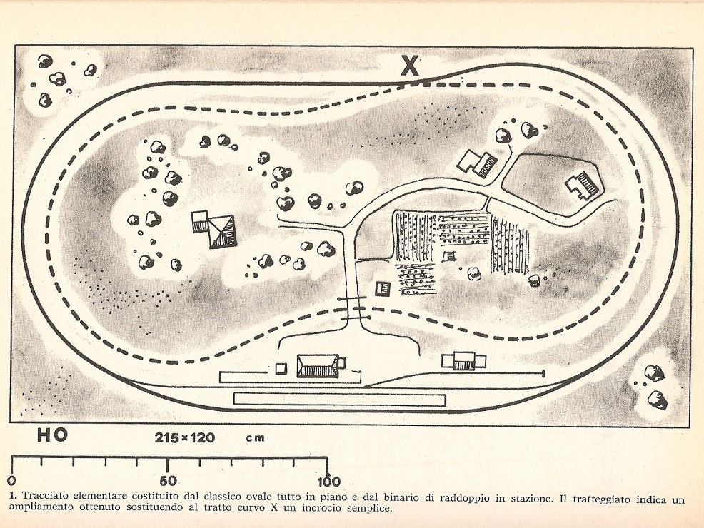

Ciao Fabio, ho trovato questo schema che mi intriga molto.
Con le misure della tavola, 120cmx80cm, ci stà in TT?
Puoi, eventualmente e gentilmente, farne il prospetto in TT?
L'idea, come detto, era quella di usare, nei limiti del possibile, i "flessibili" Tillig e l'ovale di base di uno start set, sempre Tillig.

Ok Stefano, ci provo...... mi occorrerebbe un'immagine di maggiori dimensioni/risoluzione, potresti inviarmela o mi sapresti dire da dove hai preso quel tracciato?
Edit: Stefano, lascia stare, quel tracciato non entra nel tuo spazio....... mi spiace; anche utilizzando il raggio più stretto non si riesce a rimanere nei limiti del piano.

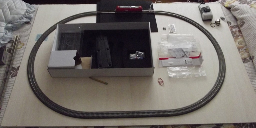

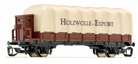

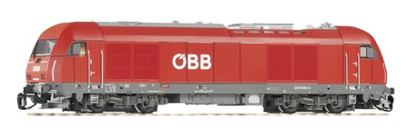

Ebbene, da oggi entro anch'io nella schiera degli "appassionati scala TT"!
Ho preso la mia prima loco ed il mio primo carro nella scala perfeTTa!
(Nonche binari ed accessori!!!)
Naturalmente, purtroppo, niente di italiano ma la Hercules öbb non è male (presa da Lippe a 35,00 €) ed il carro, pur essendo fuori epoca e di altra amministrazione, mi piaceva (€ 11,00).
ImmagineImmagine
ImmagineImmagineImmagine
Consigli, aiuti, dritte, supporto morale e quant'altro sono graditi. :smile:

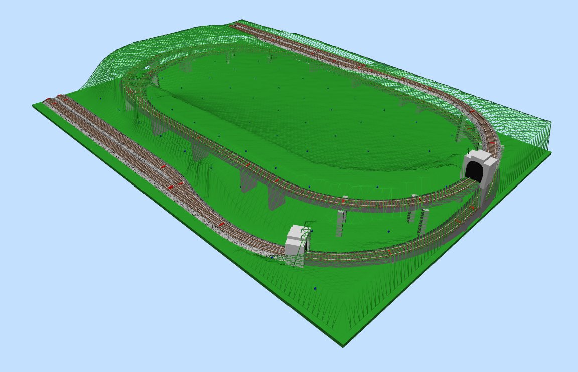

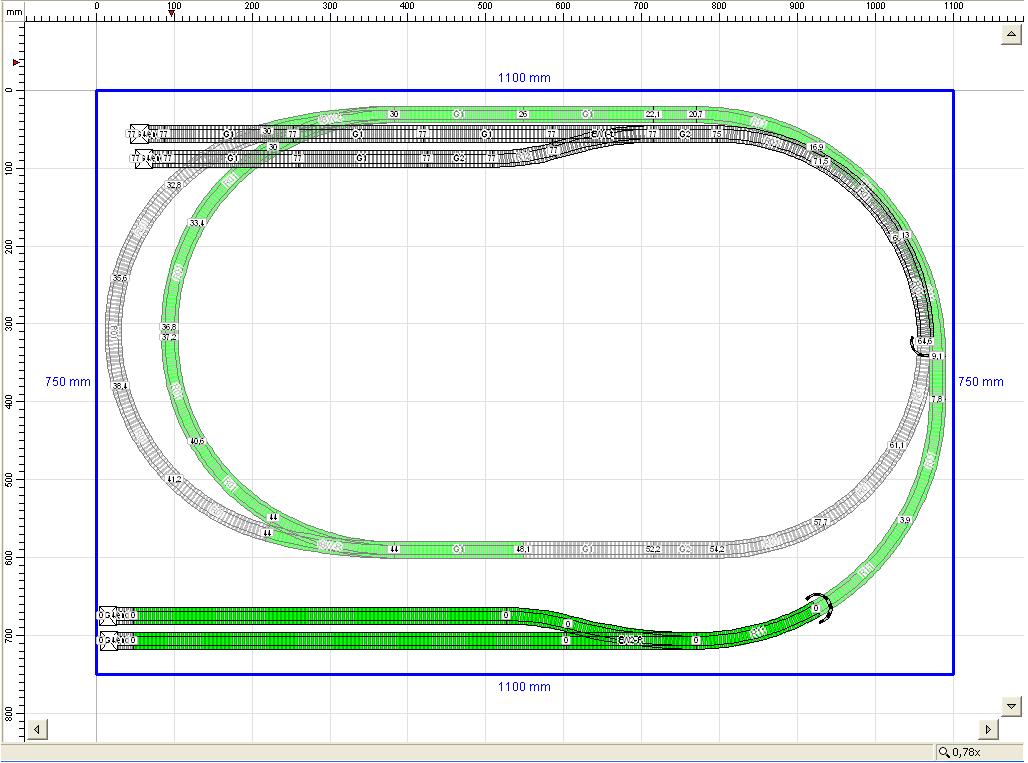

Nell'attesa che Stefano risponda ai quesiti e ci dia i codici articolo dei binari in suo possesso, ho provato a giocare con SCARM, ne è uscito fuori il seguente plastichetto che però non ho rifinito con oggetti ed elementi di scenografia.
Immagine in pianta del tracciato
113,84 KB
Immagine 3D del tracciato
109,14 KB
Come potete vedere è composto da due stazioni di testa, una "bassa" ed una "alta" raccordate da un percorso interamente nascosto dove trova posto la stazione nascosta in curva. La lunghezza max del convoglio tipo è di 500mm circa.
Nel progetto ho tenuto conto dei binari in possesso di Stefano, in colore verde, tutti gli altri in grigio sono da acquistare oltre.
Io ci ho provato :geek:
Chiedo ai signori TTisti di verificare qualche mio errore, non sono molto abituato alle dimensioni di questa scala. Grazie. :wink:
File SCARM per il download:
Stefano T.zip (2,27 KB)

Mi pare corretto e mi sembra anche piuttosto giocabile.
Purtroppo lo spazio è poco e ciò non aiuta...
Re: IDEE DA REALIZZARE IN 120cm x 80cm -TT of course!
#23 Messaggio da Massimo Salvadori »
A me sembra una buona soluzione, il movimento "punto a punto" è quello più realistico, c'è una discreta difficoltà a realizzare rampe e curve nascoste, però ci sono anche due stazioni di testa, e quella superiore potrebbe ricevere anche un paio di tronchini supplementari, ampliando le possibilità di gioco. Direi che è proprio OK, cf69 ha fatto un bel lavoro !
Dicci la tua Stefano !

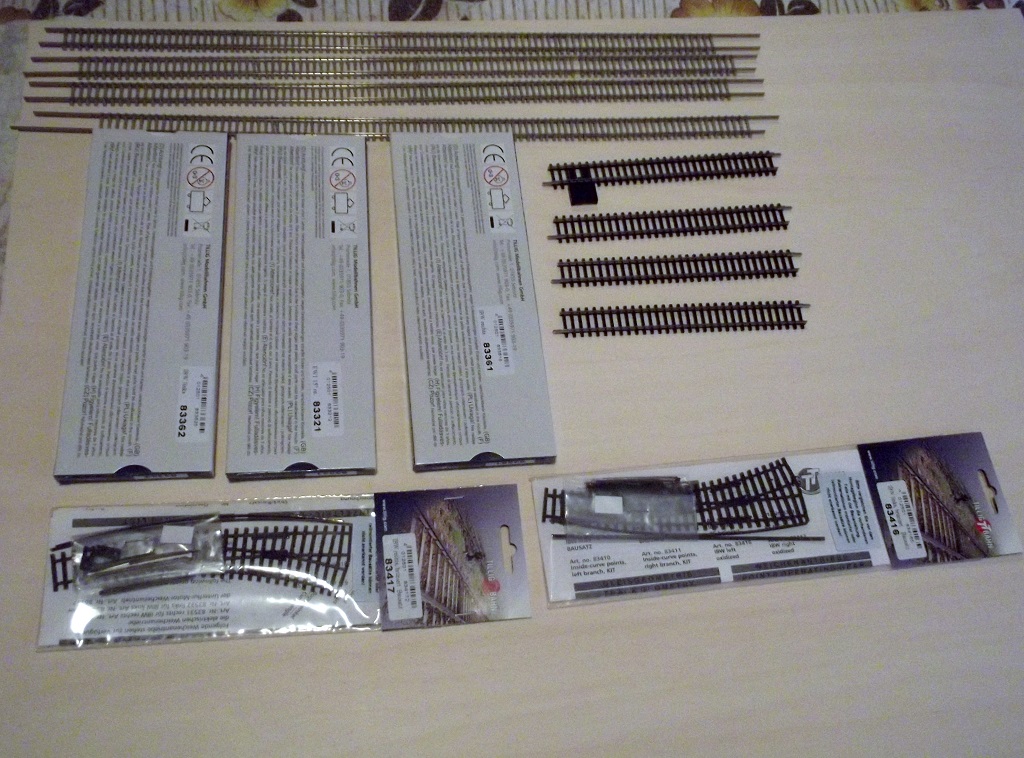

Nelle foto c'è lo start set e tutto l'armamento di cui dispongo attualmente.
206,75 KB
ovale dello start set
164,64 KB
materiale rotabile dello start set e deposito Fratix.
Mia figlia già ce l'avevo! :cool: :cool: :cool: :cool: :cool: :cool:
299,34 KB
armamento disponibile e tavola
391,98 KB
Codici dei deviatoi a disposizione.
Spero che i codici sulle scatole si leggano bene.

Grazie Stefano!
Allora già ci siamo, dato che il piano di base che ho impostato corrisponde alla tua tavola e se non vado errato hai più binari di quelli che ci avevi detto prima; dato che i binari dello start set sono in aggiunta ai flessibili.
I binari in verde sono tutti realizzati con solo i flessibili + 4 rettilinei, per cui riutilizzando le sezioni curve in tuo possesso puoi utilizzare i flessibili al posto dei binari mancanti (in grigio).
Solo una cosa non mi è chiara, quanti e quali sono i pezzi dello start set ad occhio sembrano: 12 curve e 3 rettilinei + 1 con il morsetto alimentazione.
Sarebbe interessante sapere i codici di questi binari.
Riepilogando inserisco la lista dei binari in tuo possesso:
- 1 art.83361 deviatoio curvo B-IBW R
- 1 art.83362 deviatoio curvo B-IBW L
- 1 art.83416 deviatoio curvo IBW L
- 1 art.83417 deviatoio curvo IBW R
- 1 art.83321 deviatoio dritto EW1-R
- 3 art. 83101 binario rettilineo
- 1 art. 83143 binario rettilineo con alimentazione
- 4 art. 83125 binario flessibile
- 12 art. 83709 binario curvo da start set 01424
- 1 art. 83701 binario rettilineo da start set 01424
- 1 art. 83743 binario rettilineo con alimentazione da start set 01424
Riesci a correggere e/o completare la lista?
Mi confermi se i deviatoi curvi 416-417 hanno la stessa geometria dei 361-362? (basta sovrapporli)
