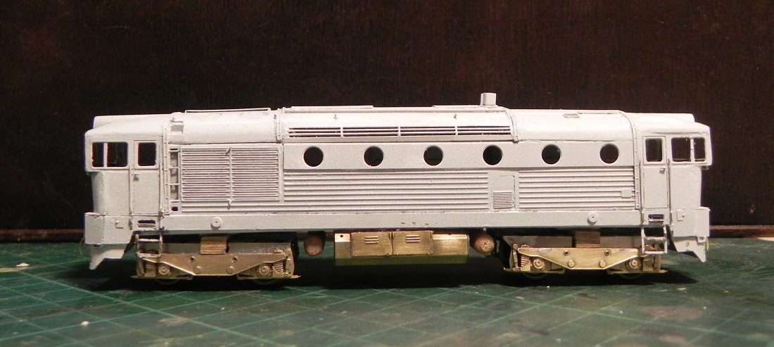

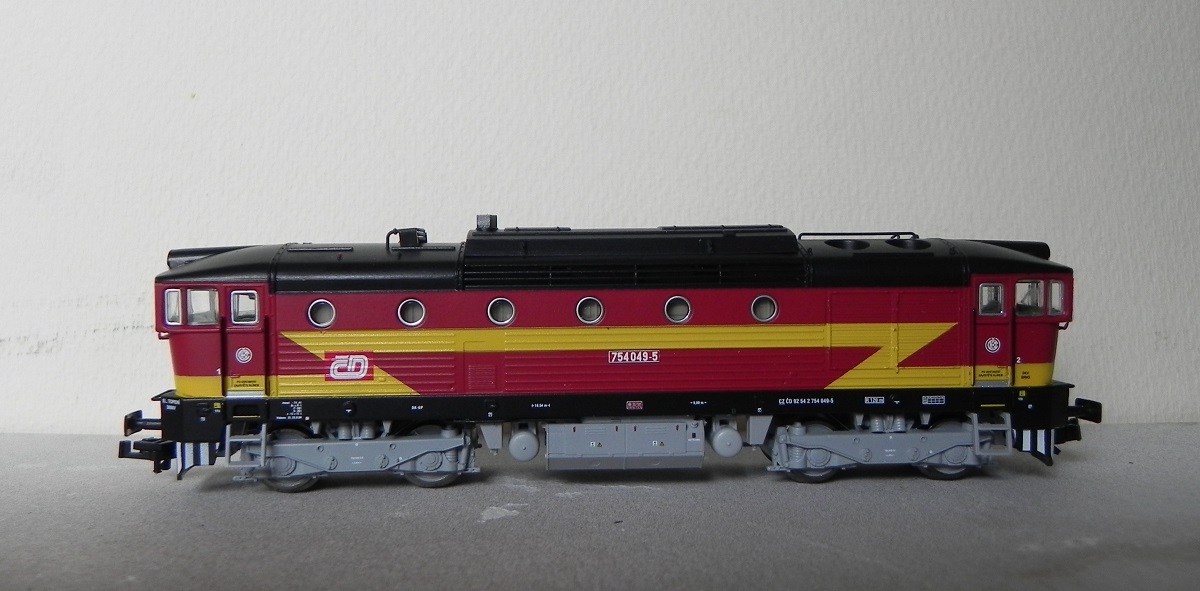

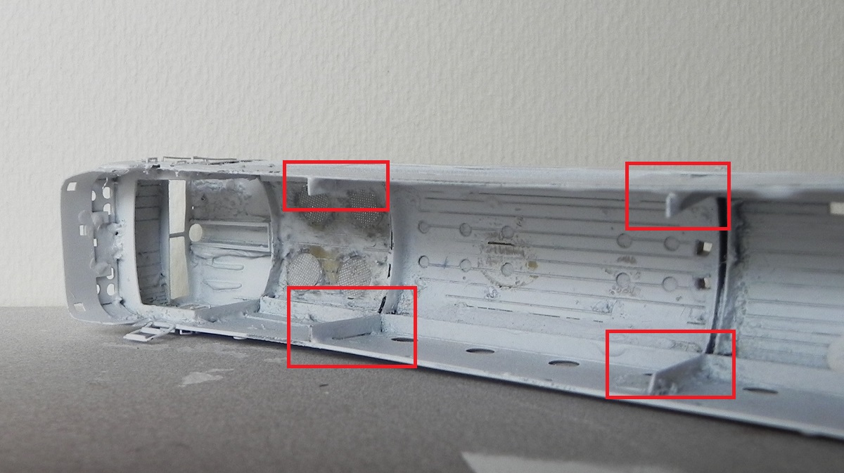

Come avevo già segnalato, DK.MODEL non fornisce la motorizzazione e interpellati consigliano di usare quella della Roco.
Così mi sono deciso, ho ordinato il modello per tirare via la motorizzazione e inserirla nella cassa fotoincisa.
201,76 KB
E' arrivata oggi ed è un bel modello, sono stato un po' titubante all'idea di smontarlo, ma poi mi sono fatto coraggio e via.
161,6 KB

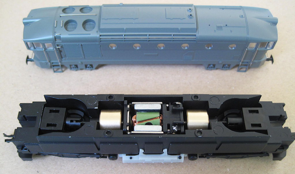

Eccola senza cassa.
Però, come temevo non entra in quella della DK.MODEL.
Le costole di rinforzo sono un impedimento.
239,62 KB

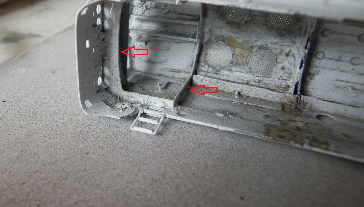

Con il Dremel le ho asportate.
304,51 KB
La motorizzazione inizia ad entrare, ma ci sono altri ostacoli: i rinforzi interni della cabina.
Dovrei asportare anche quelli, ma temo che si indebolirebbe troppo, con il rischio di danneggiare seriamente il modello.
Ho sospeso i lavori, il primo istinto è quello di rimontare la motorizzazione sulla cassa Roco dopo averla italianizzata, finire il modello fotoinciso facendolo diventare folle e usare l'accoppiata trainata dal modello Roco.
Comunque ci penserò.
Certo che sono abbastanza inc"""""o con la DK.MODEL.
Come si fa a dire a uno di procurarsi la motorizzazione Roco sapendo di non aver previsto, nella progettazione, che la stessa entri?
E almeno avessero completato il modello folle.
Trovo il comportamento poco professionale e non mancherò di dirglielo.

Non sono in grado di dare consigli nello specifico, ma la occhialuta è prodotta anche da kuehn, ed a mio avviso è anche migliore della roco sia come cassa che come motorizzazione.
Sul web ho trovato questa foto, magari puoi vedere le differenze (se ce ne sono) col telaio Roco.

Grazie, è un po' diversa, ma nella sostanza non credo cambierebbe nulla.
E' proprio la struttura interna alla cassa che non si adatta a queste motorizzazioni.
Bisognerebbe intervenire pesantemente sulla struttura della motorizzazione, ma, sinceramente, non me la sento di farlo su un modello nuovo pagato 125 euro.
Magari se ne trovassi una usata per pochi euro potrei fare una prova, ma non sono ancora riuscito a trovarne.

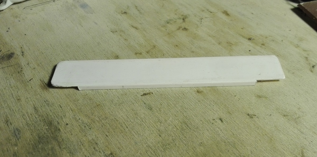

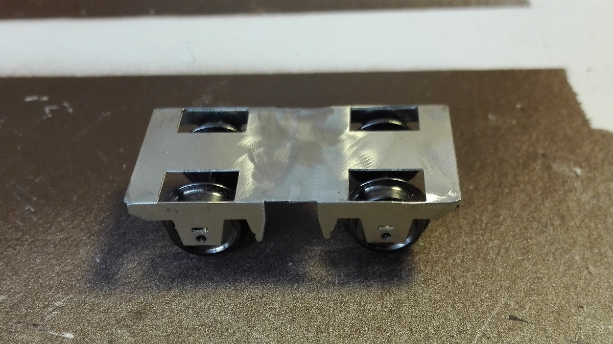

Deciso di farla folle, avevo bisogno di un pianale inferiore a cui attaccare carrelli e ganci.
Ho trovato una scatola per contenere i fili della luce che opportunamente lavorata si adatta bene al sottocassa.
307,32 KB

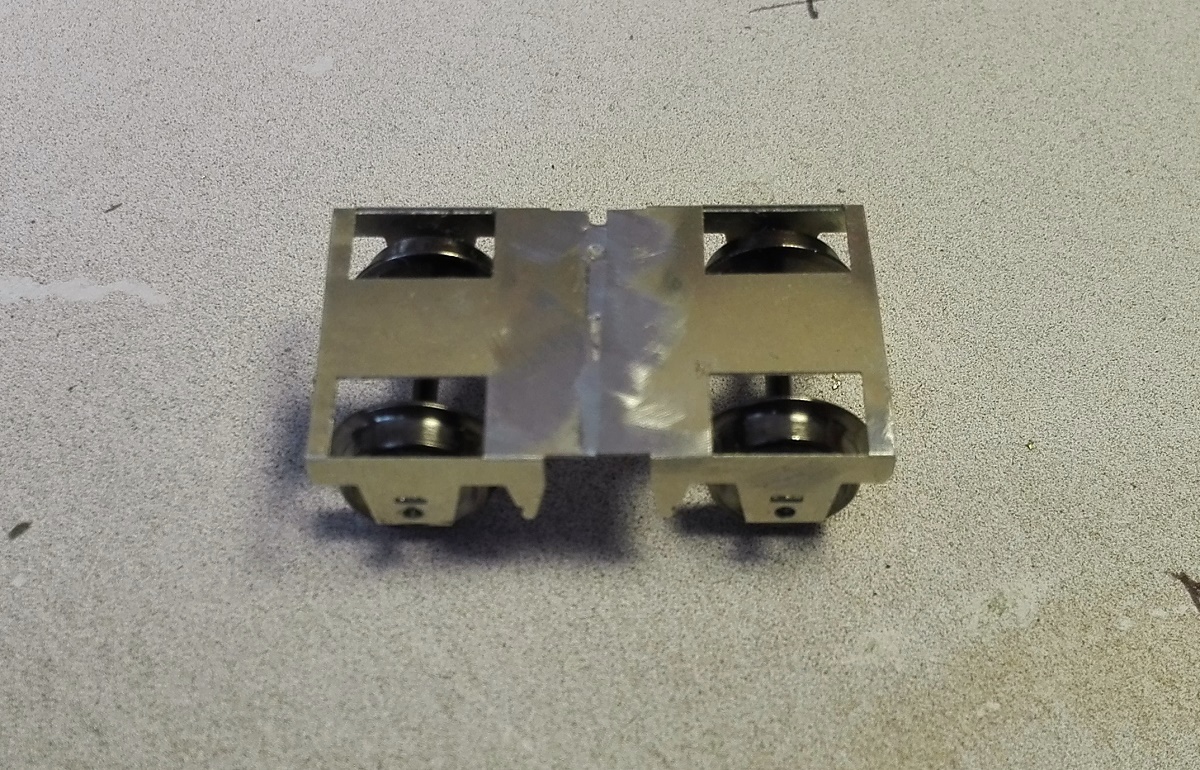

Per i carrelli ho utilizzato, come partenza, quelli dell' Hg, eliminando delle parti e tagliandoli per affiancarli con in giusto passo delle sale.
477,91 KB
Riempita la giuntura di stagno e fresata non si nota più.
322,73 KB

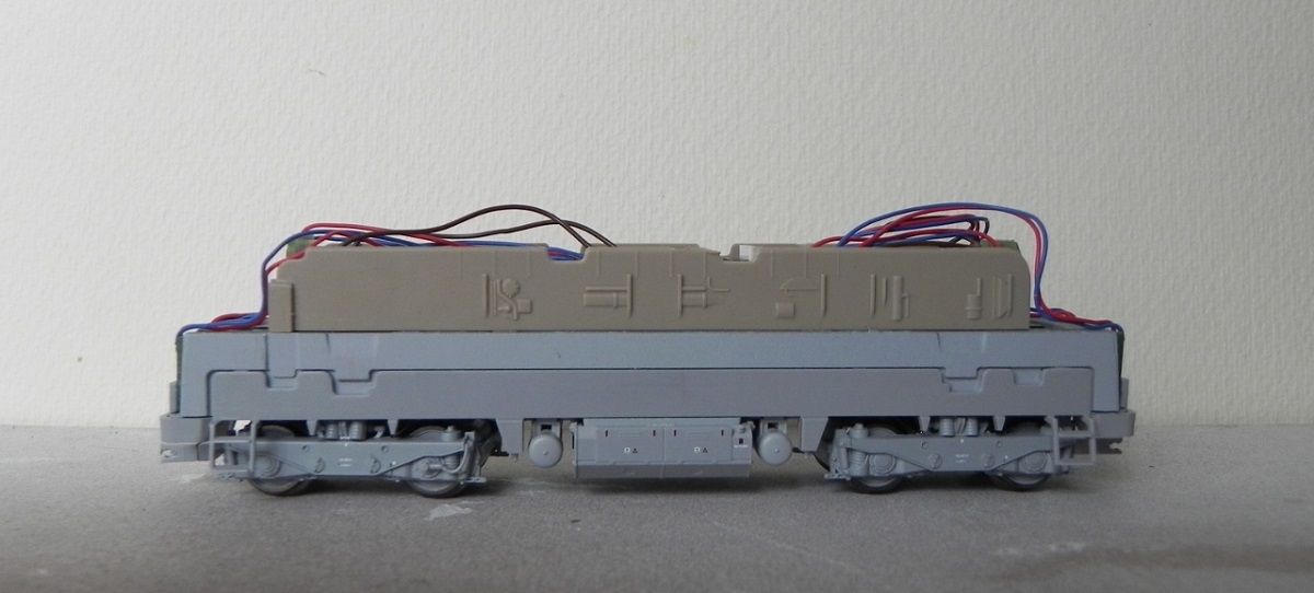

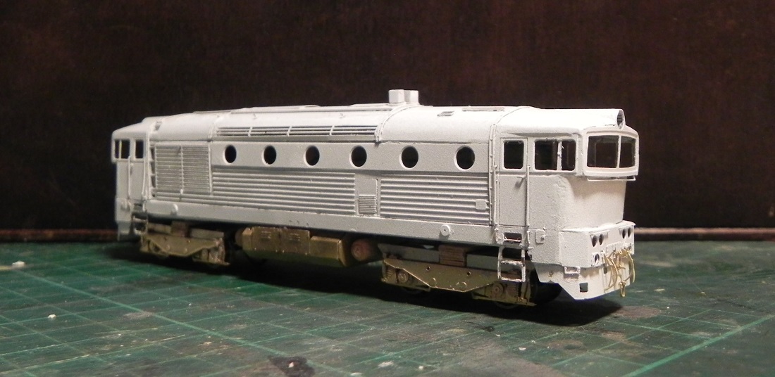

E' praticamente finita.
Mancano i respingenti che ho realizzato modificandone di pronti e che verranno fissati dopo la coloritura.
Ho aggiunto le 2 bombole a fianco delle casse, le pareti di fondo delle cabine le condotte e i ganci realistici.
Il modello dal quale ho preso spunto è il D752509DG e non ha ne rec maschio ne femmina.
195,38 KB
188 KB
