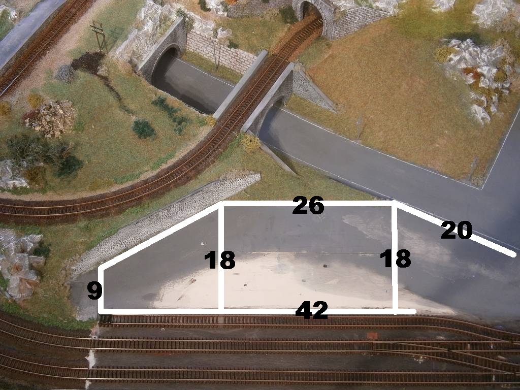

Nel disegno bianco la misura 42 a cosa é riferita?
Messaggi: 23653
Re: Plastico CARNATE USMATE - avanzamento lavori
#929 Messaggio da Andrea »
Dalla massicciata allo spigolo del marciapiedi, giusto?
E' per quello che dicevo che il nostro piano (compensato?) sarà un pò più alto.

390,58 KB
Mi riferivo a questo disegno, il 42 va dall'estrema sinistra della lina sino a dove?
Messaggi: 23653
#931 Messaggio da Andrea »
OPS... :cool:
42 cm sono dal respingente al punto in cui il binario gira verso il deviatoio.
Proprio come si vede nella foto.
Se serve ti giro le misure al millimetro. :wink:

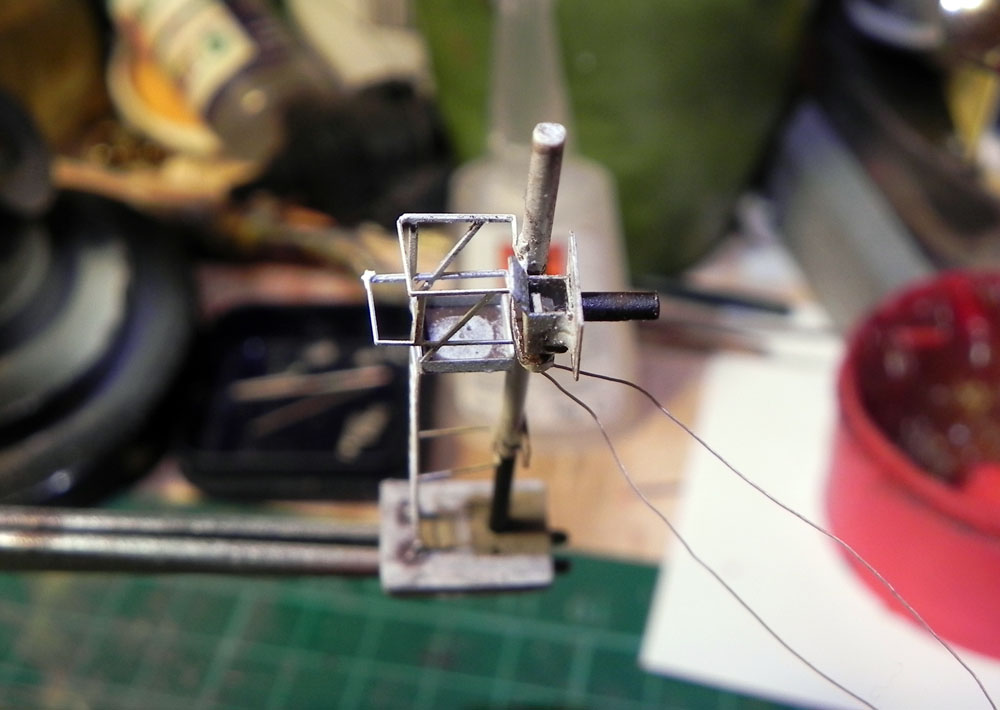

Una buona notizia :grin: e una meno buona :sad: , quale vuoi per prima?
Va beh, dai, prima la buona: il led entra "comodamente" nella scatolina.

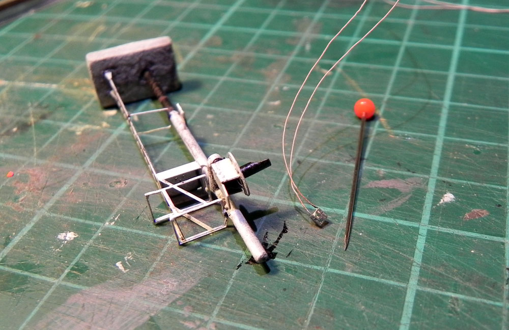

105,65 KB
Tanto perché si sappia di cosa stiamo parlando e si capisca che splendido lavoro ha fatto Edgardo preparando led così piccoli, guardate un po' la foto sotto e il confronto con uno spillo.
158,59 KB
Ora la notizia meno buona: ho fatto passare i fili nel foro, ma non c'é verso di farli scendere nel tubo del palo.
Con la mia fissa di fare le cose come sono nella realtà, ho fatto il foro nel palo nascosto all'interno del braccio di sostegno , mentre avrei dovuto farlo più in basso in modo che il filo si infilasse un po' in verticale e potesse scendere.
Invece, così, essendo impediti dal braccio, si infila un po' in salita e non c'é verso di farlo scendere.
L'estrema sottigliezza dei fili non aiuta.

Forse si potrebbe aprire il palo alla sommità e cercare di farlo spingere da un tubicino che scorra all'interno, ma mi sembra poco probabile che funzioni e il lavoro potrebbe rovinare il segnale.
In un altro post avevo detto che nella realtà i fili corrono all’esterno dei pali e sono in vista.
Se sei d'accordo, farei proprio così.
I fili sono sottilissimi e non stona vederli correre sul palo.
Anzi, se non ci sono controindicazioni elettriche li colorerei di nero (come al vero) in modo che siano "dichiarati"
Cosa ne dici?
Cosa ne dici?
Che meraviglia Giuseppe, non vedo l'ora di poterli posizionare sul plastico.
Sentiamo giustamente anche il parere di Edgardo, per me naturalmente... semaforo verde!

Dico che a questo punto qualsiasi cosa va bene, se poi al vero i fili sono all'esterno ancora meglio, così rispettiamo scala e aspetto.
Già è un ottimo risultato vedere che i led riescono a star nel segnale.... va bene così :grin: :grin: :grin:
L'eventuale colla e/o vernice per fissarli al palo non dovrebbe intaccare più di tanto la smaltatura, anzi dovrebbe
proteggere il rame ancor di più, quindi segnale verde!
Posso dire che notizia meno buona si è trasformata in una buona? ..Lo dico :wink:
Infine il collaudo finale da effettuare con i componenti che ti ho allegato; la resistenza con i diodi....
per questa operazione non dovrebbero esserci particolari difficoltà, in quanto basta saldare la resistenza ad un
capo di qualsiasi filo e alimentare con corrente alternata il tutto.
Eventualmente ne parliamo meglio al momento opportuno.
Sono contento per il buon risultato ottenuto :grin:
