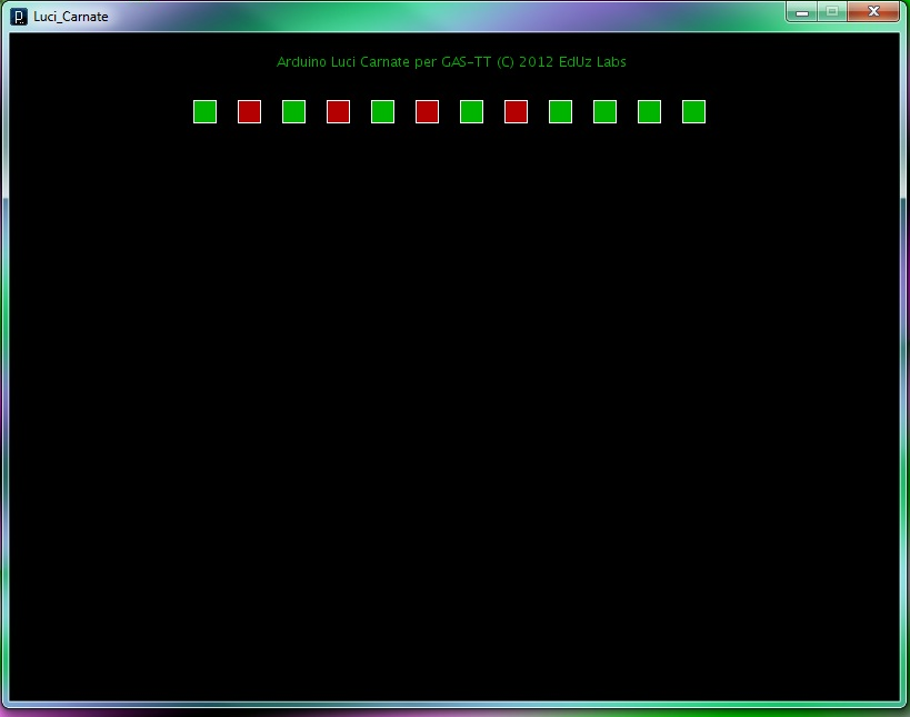

Infine, ho in cantiere un sistema di gestione che usa un'interfaccia grafica su PC.
Anche se Arduino è in grado di funzionare autonomamente tramite un programma che viene inserito al suo interno, vi è la possibilità di gestirlo in modo interattivo con una programmazione esterna. Per ora sono ancora in fase sperimentale da questo punto di vista. Posto una clip con una finestra che contiene dei quadratini corrispondenti alle luci, come se fossero degli interruttori gestibili via mouse.
Processing Arduino:
136,11 KB

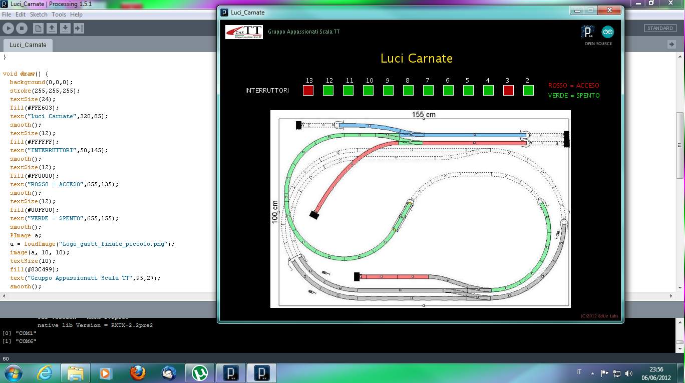

L'applicazione per le luci si evolve:
GUI di prova per Carnate:
395,61 KB

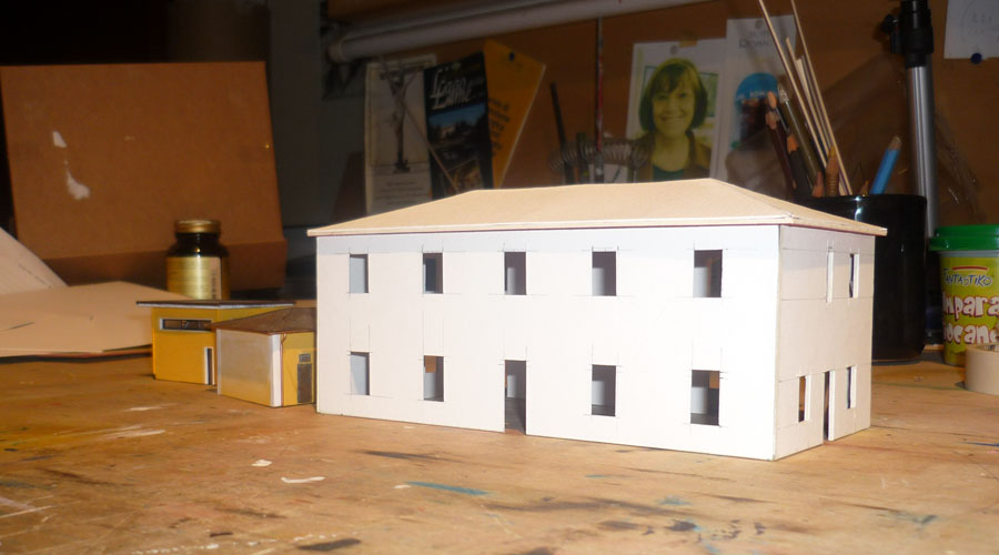

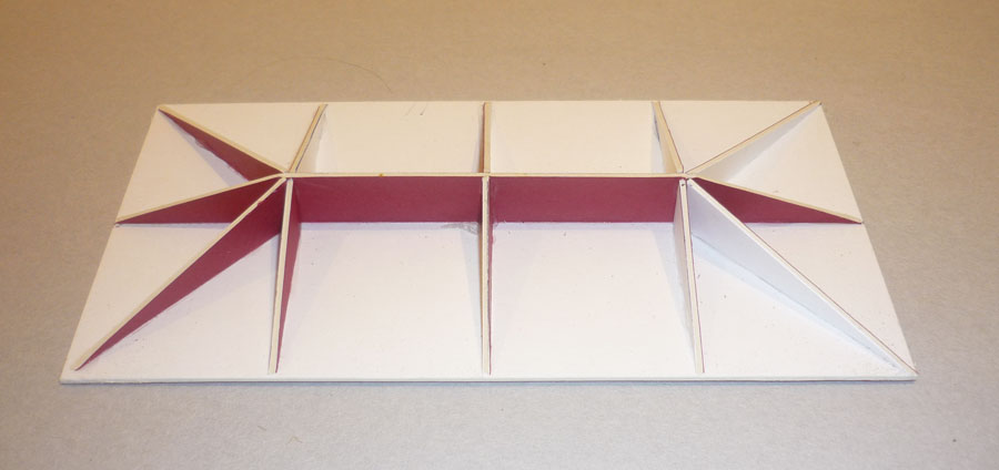

In attesa delle lastrine, mi sono portato avanti con il lavoro, intanto il tetto: non corre rischi di dover essere rifatto perché non ci sono parti fotoincise da inserire.
Ho fatto una struttura di cartone e ho costruito anche le falde con cartoncino sottile che verrà ricoperto da coppi in redutex.
55,42 KB
Le pareti non volevo farle prima di avere i serramenti, ma ho rischiato confidando nella precisione della fotoincisione ( se va male dovrò rifarle :cool: , quindi non le fisserò).
Ho usato del cartoncino che uso solitamente per fare i passepartout delle cornici (ne butto via quantità notevoli e quindi... :grin: ) che ha uno spessore di mm. 1,4.
La prova di montaggio ha le pareti solo accostate e tenute ferme con un po' di nastro adesivo.
86,81 KB
84,72 KB
