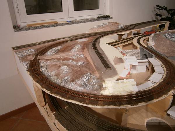

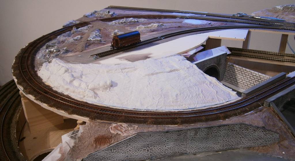

Ed ecco la foto...
Manca soltanto il binario nr. 1 della futura stazione.
Quando arriverà il pacchetto di Giuseppe con il fermacarri, poserò anche quello.
La controcurva del doppio binario, verrà nascosta in galleria. :wink:

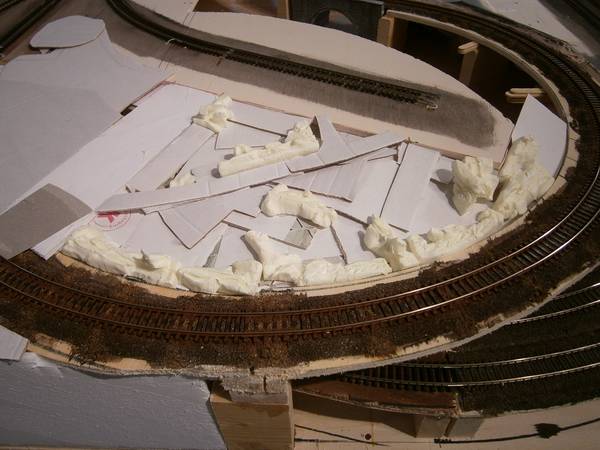

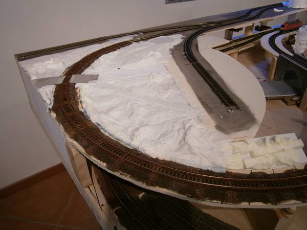

Ed ecco le sospirate foto...

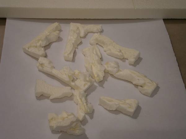

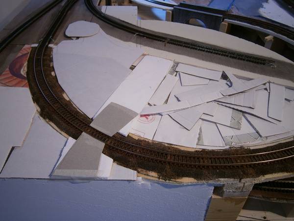

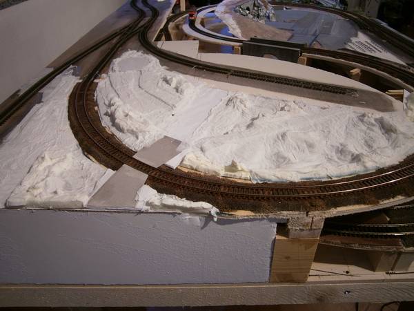

Viene chiusa la zona dove sorgerà l'area per il carico del bestiame.
La base è in cartoncino e le rocce sono realizzate con il polistirolo ad alta densità.
Viene data la forma al terreno e vengono fissate le rocce con la colla a caldo.
Il tutto viene ricoperto con carta igienica.

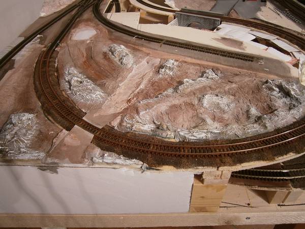

Viene data una mano di sottofondo al terreno e vengono sporcate di grigio e (poco) marrone, le rocce che successivamente vengono rifinite con il metodo "a punta secca". Anche in questo caso, la vegetazione verrà aggiunta in un secondo momento.

Io conoscevo la punta secca come una tecnica incisoria, ma con i colori?
Grazie soci, anch'io sono soddisfatto ma il bello deve ancora arrivare.
Forse il termine "punta secca" è improprio.
E' una tecnica che ho imparato strada facendo. Do un fondo di una tonalità piuttosto scura che penetra nelle cavità delle rocce ma anche sulla superficie.
Passo un'altra mano molto diluita di marrone-terra di siena e d'ombra (due tonalità) ed infine un bianco non diluito e applicato con la tecnica del pennello a secco per dare tridimensionalità alle pietre.
La tecnica è quindi quella del pennello a secco (punta secca forse l'ho coniato io...) è molto interessante e permette di ottenere ottimi risultati. Bisogna utilizzare un pennello abbastanza rigido, immergere la punta nella vernice non diluita e poi passarla velocemente sulle rocce.
Il colore bianco (non eccessivo) si ferma solo sulle superfici in rilievo. La procedura può essere ripetuta fino al raggiungimento dell'aspetto desiderato. Con un po’ di pratica si ottengono ottimi risultati.
Anche nella valle incantata ho utilizzato la stessa tecnica...

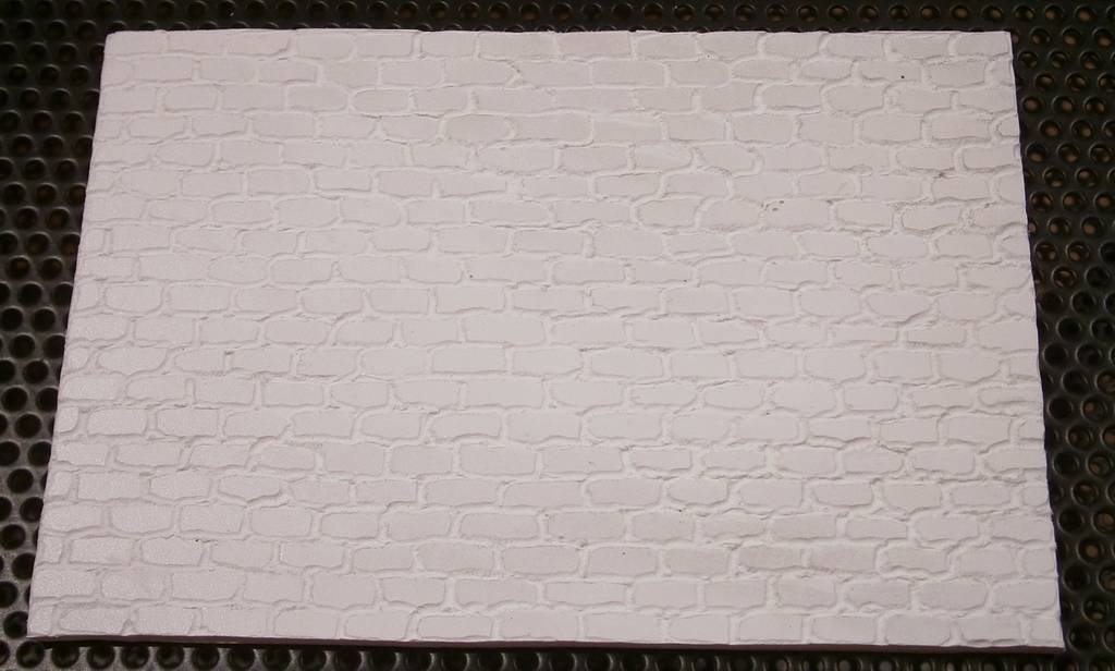

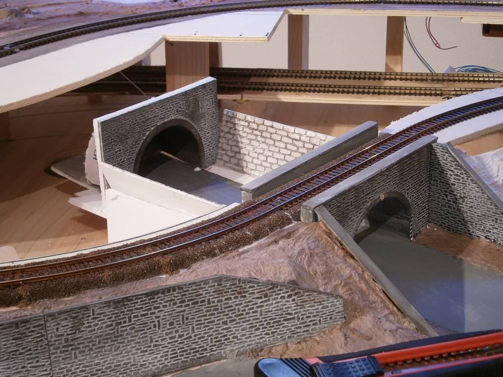

Chiusa anche la parte frontale, meno rocciosa rispetto a quella sullo sfondo. Sulla destra si può notare un nuovo portale stradale ai cui lati sono stati inseriti due muri di contenimento in forex, realizzati da Marco Siccardi.
Particolare dell'originario muro di contenimento in forex:
Successivamente l'ho diviso a metà ed opportunamente invecchiato:
Ed infine, un'inquadratura ravvicinata dell'area:
Un grazie anche a Marco per aver messo la sua firma sul plastico.
