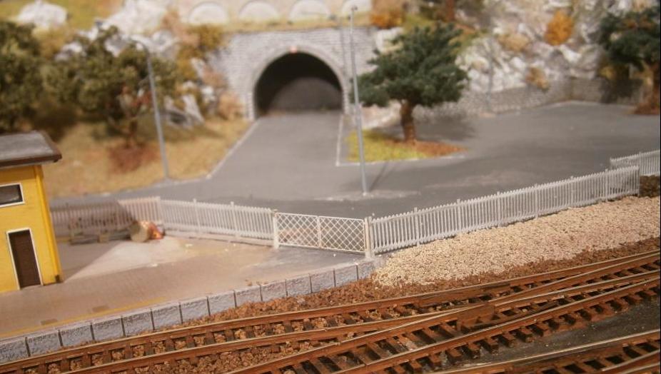

Due foto al volo, vado di corsa. [:I]
72,55 KB
62,24 KB

ma poi il cancello FS lo fai nero, vero?

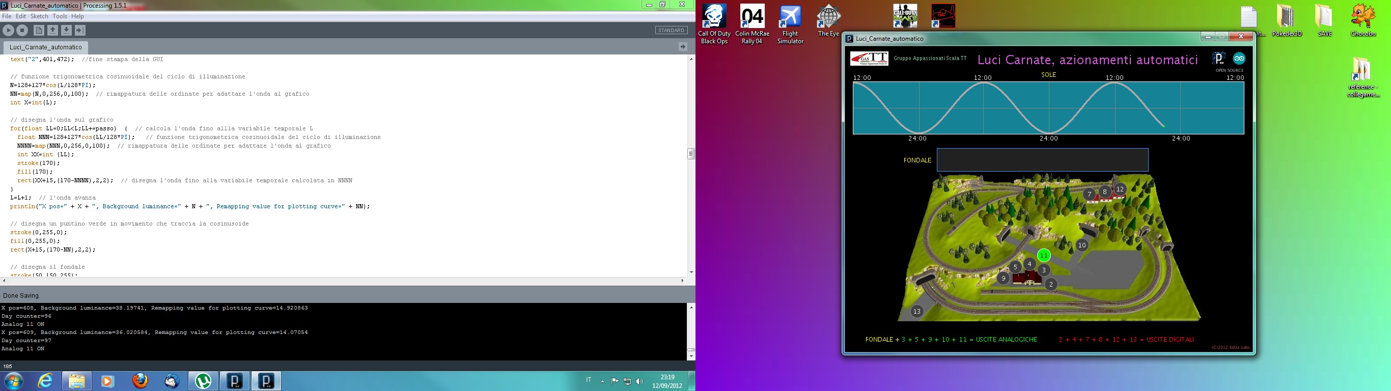

Ultimo aggiornamento definitivo sul programma luci:
Luci Carnate, programma e GUI:
383,03 KB
Sullo schermo di destra la GUI che mostra il grafico in funzione; l'onda indica una linea temporale e più in basso l'illuminazione del fondale in tempo reale (inizio del crepuscolo). Infine il disegno del plastico con visualizzate le uscite che si accendono e si spengono sempre in tempo reale.
Su quello di sinistra l'ambiente di sviluppo con l'editor; nella parte alta è visibile il cuore del programma, mentre in quella bassa alcune informazioni che scorrono per visualizzare il corretto funzionamento del software. In gergo è definita come area di debug e serve per verificare che tutto funzioni bene ed eventualmente fare le necessarie correzioni.

Ad onor del vero pensavo fosse la tonalità corretta.
Ci sono anche neri immagino...
Magari una arruginatina ci starebbe anche bene...

Io ho visto cancelli FS neri, bianchi, verdi, a righe diagonali larghe bianche e nere (non lo farai mai) ma sopratutto color... ruggine :cool: .
quindi, direi che puoi farlo come vuoi.

x Andrea, le FS sono solite verniciare in bianco gli imbocchi delle controrotaie degli scambi, dei marciapiedi di stazione, dei passaggi a raso. Prima che si facciano con un bel bianco brillante, vorrei darti un tubetto di tinta acrilica bianco pergamena, che è un colore un poco più spento, ce la fai ad attendere domenica pomeriggio o sera ?[:X]

allora ruggine, ruggine!!!

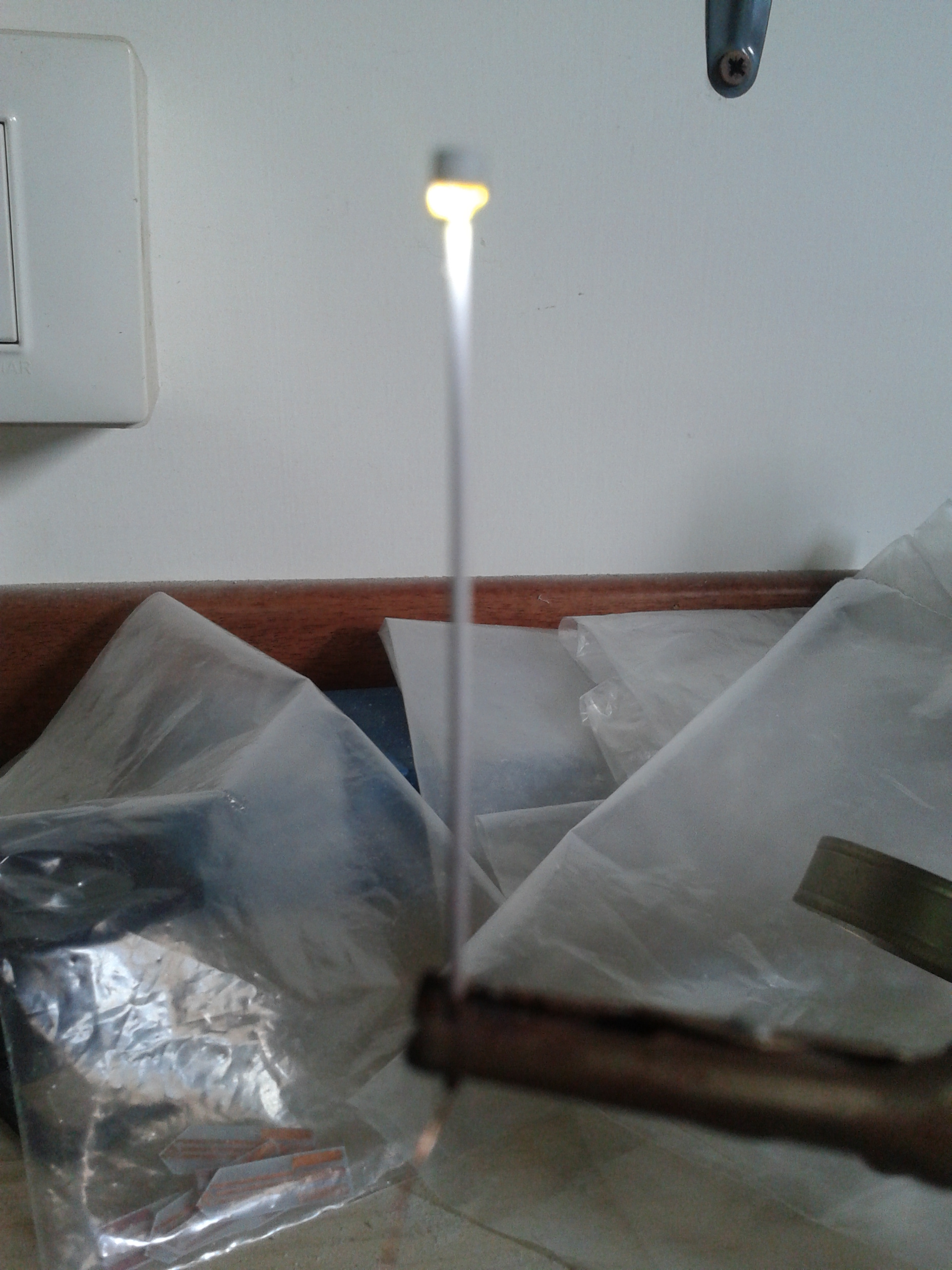

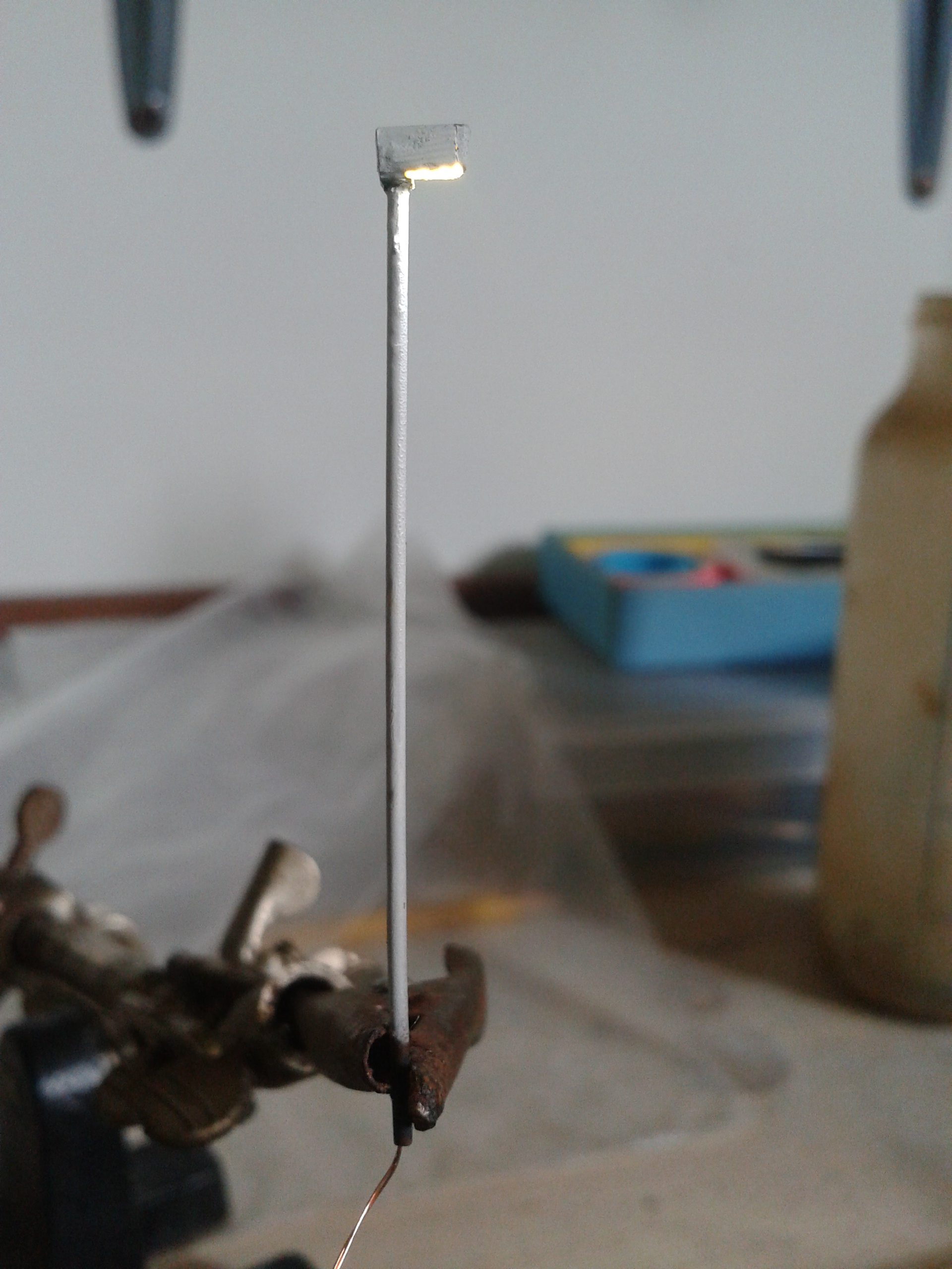

Lampioni elettrificati..
Giuseppe, dopo aver visto come hai realizzato le plafoniere ho capito perchè mi dicevi di piegarle un po', cosa che alla fine ho fatto per agevolare il passaggio dei fili... meglio tardi che mai [:I]
Lampione stazione:
1112,66 KB
Lampione stazione:
1144,99 KB

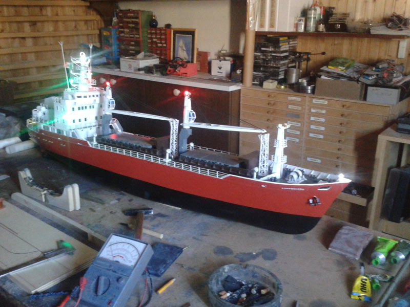

Per il filo un ringraziamento ad Almerino, pubblico una foto delll'ultima sua creatura:
Cargo:
125,58 KB

Fantastico Edgardo, molto presto li vedremo installati sul plastico... :wink:
Un pubblico ringraziamento anche ad Almerino e complimenti per la sua ultima creatura, davvero molto bella!!!!

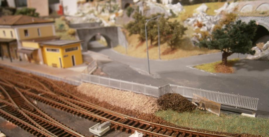

Inserite le casse di manovra e posata la massicciata in stazione.

....bellissimo Andrea....lavoro fantastico!!!! Complimenti anche ad Edgardo per l'elettrificazione dei pali....veramente realistica!!!!! :cool: :cool: :cool:

eh no eh!!! :cool: :cool:
non ci siamo proprio!! :cool: :cool:
e la lucina che segnala la posizione dello scambio che fine ha fatto :razz: :razz:
scherzi a parte sta venendo proprio bene, è un vero capolavoro. :cool: :cool: :cool:
ciao, Alessandro
P.S. la cosiddetta "lucina" si chiama marmotta, giusto?

Grazie per i complimenti Alessandro.
Si, la marmotta è questa della foto.
Non l'abiamo inserita perchè è già andata in letargo.
:cool: :cool: :cool: :cool:

Ottimo lavoro Egardo, così avremo un bel po’ di luce in più.
Meno male che proprio l'ultimo pomeriggio disponibile prima della spedizione ho realizzato che i lampioni a cetra mancavano e quindi ho fatto questi
Eh si, non ho pensato a spiegare prima che la plafoniera era movibile, però, se fatto più volte si stacca.
Ringrazia Almerino anche da parte mia.

Perfetto, Andrea, perfetto. :grin: :grin: :grin:

tranquilli... le "marmotte" (detti, più propriamente, "segnali bassi", essi non indicano la posizione dello scambio ma se la via è libera o impedita e servono come segnali di avvio o di manovra negli scali) sono presenti solo in scali ferroviari parecchio più grandi e complessi della stazione di Carnate... quindi niente marmotte, va bene così!!! lasciamole in letargo... :grin:

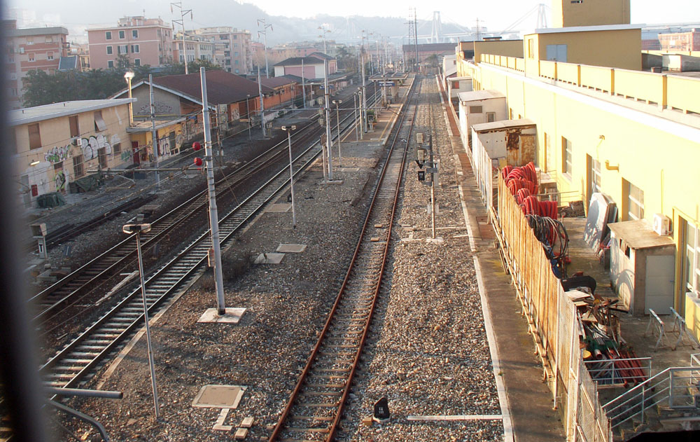

E' proprio vero che le FS non finiscono mai di stupirci.
Credevo anche io che le marmotte fossero solo in depositi o scali e non in piccole stazioni.
Poi, poco fa, cercando una foto per i semafori di Genova Rivarolo cosa ti vedo? una bella marmotta arzilla in stazione :cool: .
Scherzi a parte, qui abbiamo la stessa situazione di Carnate: due binari di corsa e uno moto.
Però, forse, é in disuso, infatti c'é anche un bel segnale tondo.
Mah... misteri FS.
P.S. oh magari é tutto chiaro e sono solo io che ci capisco poco :sad: .
