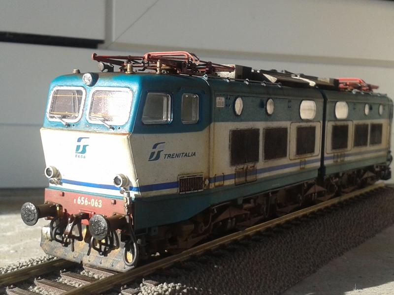

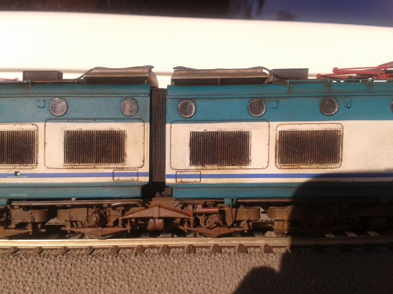

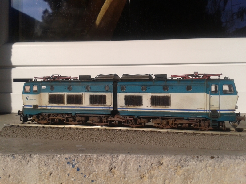

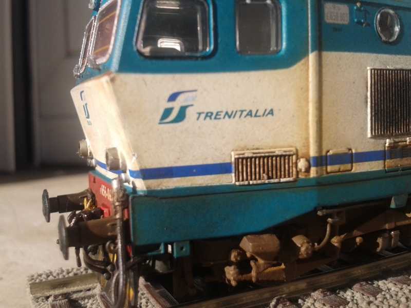

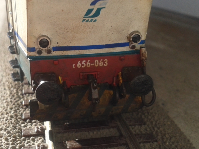

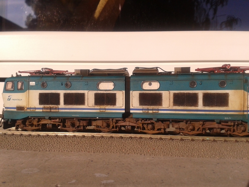

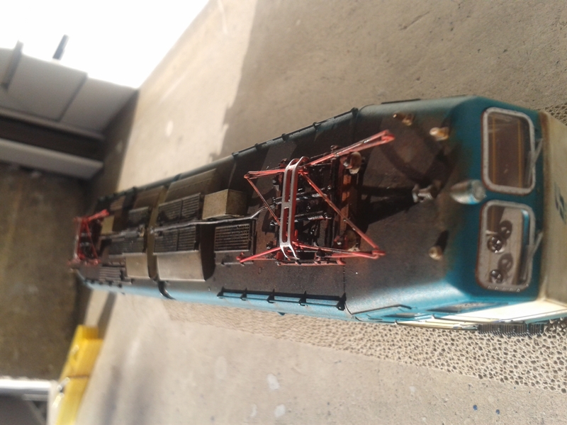

Ciao a tutti,mentre aspetto le decals personalizzate per proseguire la mia elaborazione della E 656 018 Roco ho deciso di procedere all'invecchiamento di una E 656 063 Acme che ho trovato usata qualche anno fa.
Già all'inizio la macchina era stata leggermente sporcata e a giudicare dai colori che erano stati usati penso che il precedente proprietario fosse uno avvezzo al modellismo militare (tanto uso di gunmetal e drybrus con il polished aluminium :smile: )
Comunque,io ho smontato la macchina,togliendo dal telaio anche le coperture dei carrelli (che tanto in questi primi modelli Acme saltano via facilmente) e procedendo con la sporcatura usando lavaggi a olio color fango,sabbia e dove opportuno anche con striature di sporco sulle tonalità del nero,in particolare sui tientibene e attorno alle griglie del tetto.
Fatto questo ho dato una prima mano di trasparente opaco,dopo aver mascherato tutti i vetri(nel farlo i vetri frontali si sono staccati da soli,ho dovuto riattaccarli con della colla vinilica [:(!] ),dando poi una seconda mano degli stessi colori.
Sono poi passato all'applicazione delle polveri,sull'imperiale ho usato una combinazione di pigmenti marrone scuro,nero avorio e ruggine,mentre sui carrelli ho usato solo la polvere color sabbia miscelata con un pizzico di pigmento marrone scuro.
Anche per le polveri ho fatto due passaggi per avere un risultato soddisfacente,anche se devo raccomandare a chiunque dovesse fare un lalvoro come il mio di fare estrema attenzione nell'uso del pigmento ruggine:a me sulle sospensioni dei carrelli ne è finito troppo e ha rovinato un poco il colore finale dei carrelli,rendendolo leggermente meno simile a quello delle loco al vero.
Un paio di dettagli in chiusura sulla macchina:ho sostituito i pantografi con dei 52 Mdf,anche se purtroppo,e non so perchè,non hanno la rete alla base,mentre sui REC maschio ho aggiunto il simbolo della scarica elettrica.
Ecco alcune foto:

Ecco le foto:
329,17 KB
357,07 KB
342,08 KB
352,39 KB
360,28 KB
348,06 KB
346 KB
320,25 KB
Matteo - Beam me up

Uno dei più bei invecchiamenti che ho visto :smile:
E' facile "sporcare" ma molto più difficile invecchiare.
Davvero complimenti, sembrano foto reali.

Bravo, è davvero un bel lavoro. Come dice anche Pierluigi le foto sembrano vere :wink:

Ciao Matteo, ti faccio i complimenti, era tanto che aspettavo di vedere qualcosa dopo il nostro scambio di mail! :wink:
I carrelli mi piacciono, ricordati sempre di non usare sempre la stessissima tonalità di colore altrimenti diventa troppo uniforme, puoi anche passare in alcune parti un colore leggermente diverso per creare piccoli contrasti.
Qualche domandina:
- Mi piace molto come hai sporcato il vomere, come lo hai fatto?
- Per quanto riguarda l'imperiale, i pigmenti "marrone scuro e nero avorio" sono quelli della MIG? Se sì, mi diresti l'articolo? (mi sa che devo comprare il nero avorio per simulare lo sporco di carbone dai "caminetti" delle mie 663. [:I]
- E' finita o darai qualche tocco di colatura sul frontale? :wink:
bravo!
Ciao, Gianfranco

Ho visto e mi sono detto: "guarda il vomere"...poi..."guarda il grasso sui respingenti"...poi...poi...poi....
Bellissimo ! :wink:

#8 Messaggio da TeoCay686 »
Qualche domandina:
bravo!
Grazie a tutti per i complimenti :)
Allora,il vomere diciamo che è venuto fuori come incidente,è un mix di pigmento nero e di un lavaggio della Ak che si chiama "Dark Streaming Grime",all'inizio pensavo fosse troppo scuro ma poi sono riuscito a uniformarlo come vedi con un pennello asciutto.
I pigmenti che uso io li presi in un negozio di belle arti prima di scoprire i prodotti della MIG Production quindi non saprei qual'è il codice corrispondente per i MIG
Mi dispiace un pò per i carrelli perchè all'iniizio erano perfetti,con quel marrone fango che simula la polvere dei ferodi misto all'applicazione della polvere color sabbia,erano molto opachi....poi però per cercare di mettere l'ossido sulle sospensioni ho esagerato con il pigmento color ruggine e sulle balestre i carrelli sembravano rosso acceso,così per smorzare ho dovuto passare ancora il lavaggio color fango e un pò dell'effetto opaco si è perso.
Ormai il locomotore è riassemblato quindi lo tengo così :)
Per la colatura che dici tu,penso tu ti riferisca a quelle che hai fatto sulla E652...prima di provare su un modello costoso la testerò su una tigre della Lima con motore g,non si sa mai :grin:
Un'ultima cosa,sai se il thinner for washes della MIG e la turpentine che vendono sono la stessa cosa?Con questa sporcatura mi sono trovato in difficoltà per l'imperiale e le griglie laterali per via del fatto che non ho il colore a olio nero,quindi ho dovuto prima passare con il lavaggio mud e poi fare più passate di pigmento nero...la prossima volta mi piacerebbe fare il contrario,specialmente per le griglie laterali :smile:
p.s.Per i respingenti ti consiglio di provare nel modo in cui ho fatto io per la tua prossima loco:io ci ho spalmato sopra lo stucco da muro,che quando non è asciutto sembra proprio il grasso che danno sui respingenti...poi dopo un'oretta ci sono passato sopra con il nero puravest e alla fine ho dato una punta di nero lucido della Humbrol,secondo me così si ha più controllo sulla quantità di "grasso" che si vuole mettere :smile:

alla fine ieri ho preso il black smoke e il dark mud....il secondo lo avevo in colore ad olio ma era molto denso. Penso che sia ora di usare il thinner for washes....finalmente ho capito che mescolato ai colori ad olio diventa un......lavaggio. :wink:
