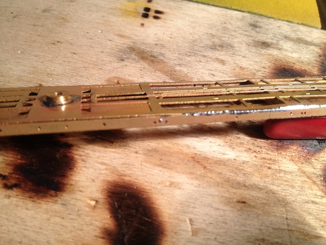

Ciao amici, voglio condividere con voi questa nuova avventura, ho comperato 3 carri FS come da foto allegata
104,33 KB

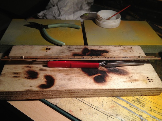

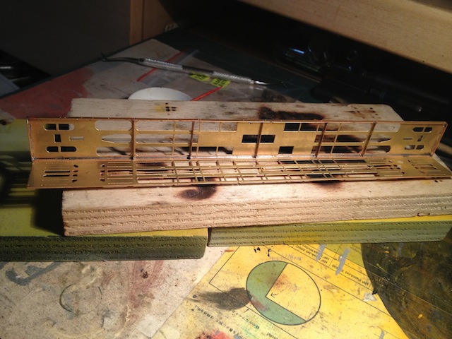

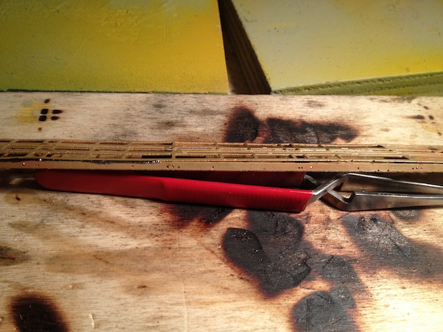

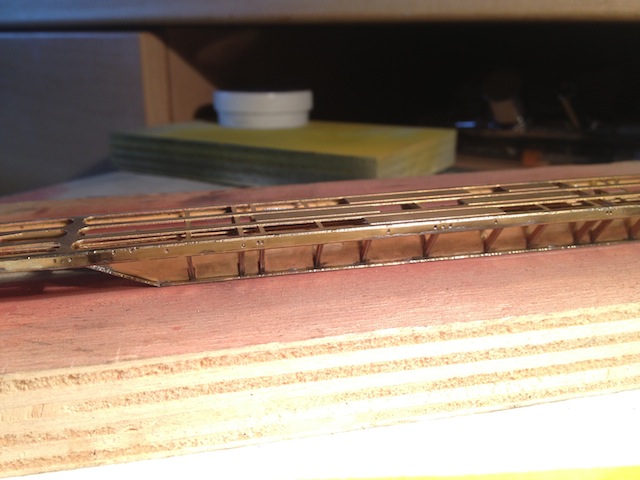

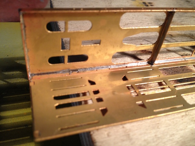

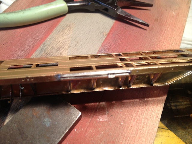

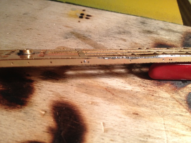

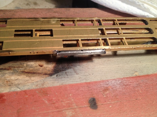

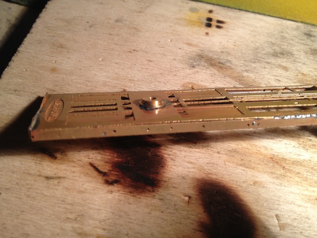

Devo dire che le lastre sono molto curate e dettagliate, è anche una nuova produzione ma per quanto riguarda le istruzioni, seppure più chiare, ci sono ancora delle lacune anche se superabili dai disegni di assieme. Veniamo al prodotto, il telaio e facilmente assemblabile senza grosse difficoltà, attenzione alle traverse che vanno messe in mezzo, sono leggermente alte e quando si chiude il tutto si rischia di avere delle fessurazioni, ma vediamo un pò di foto
85,82 KB
110,3 KB
103,88 KB
91,86 KB
95,19 KB
105,96 KB
94,35 KB

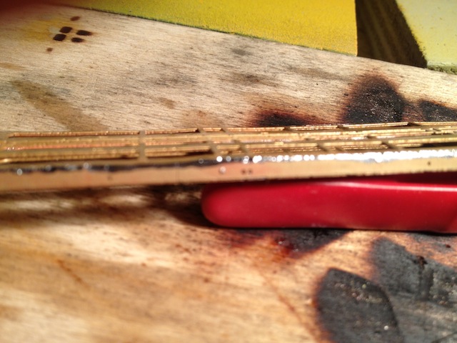

Fessure che dovranno essere riempite o stuccate, con i prossimi provvederò a limarli per renderli più sottili

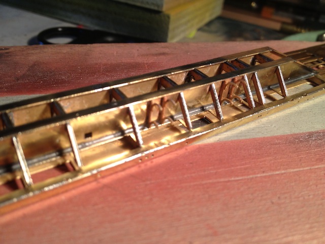

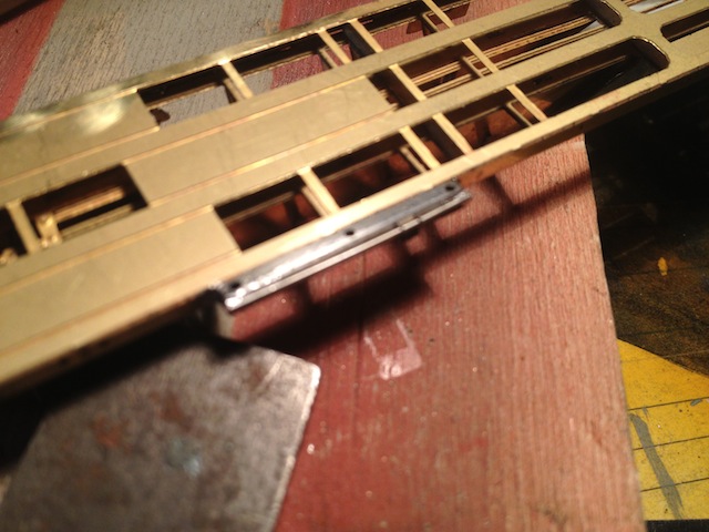

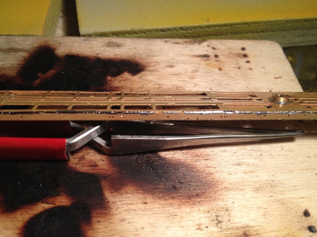

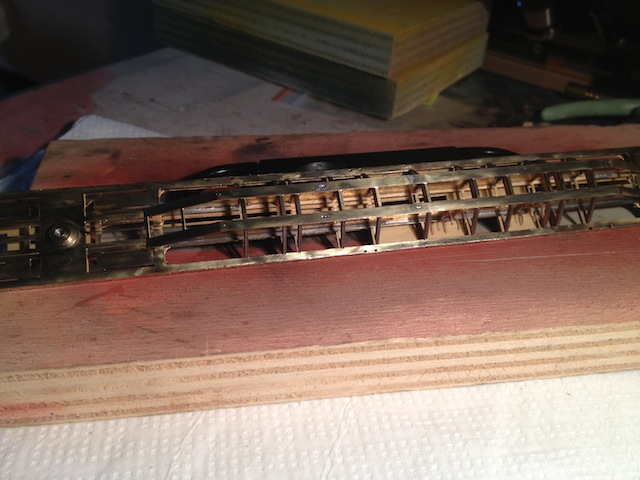

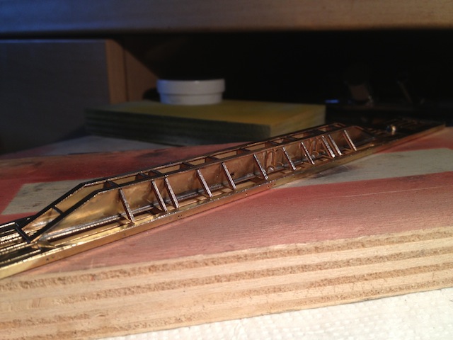

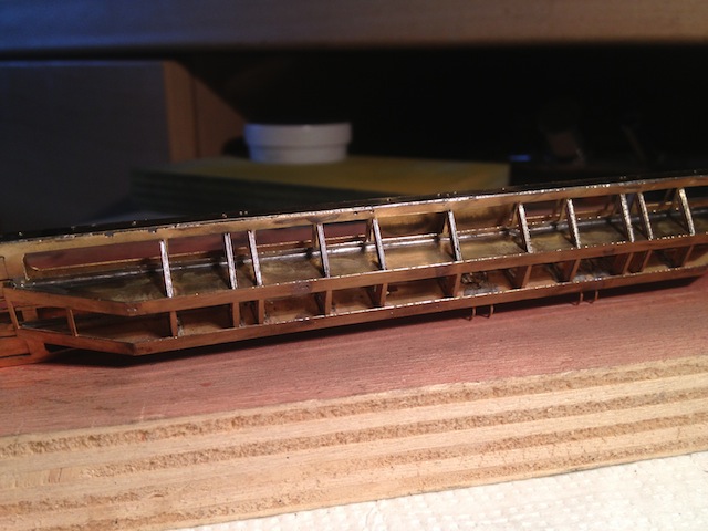

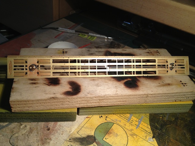

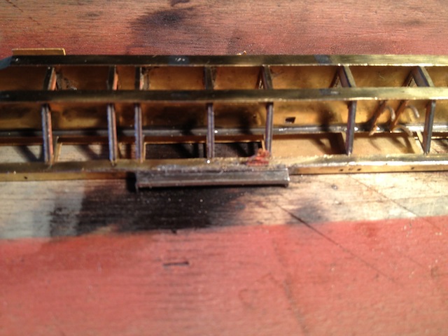

Ora si procede con il montaggio delle traverse che sono composte dall'assieme di due pezzi, decisamente più facili da montare che quelle del carro tramoggia composte da tre pezzi....

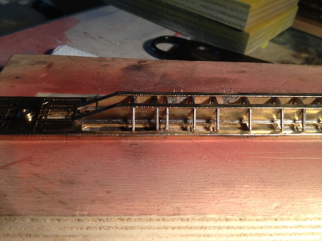

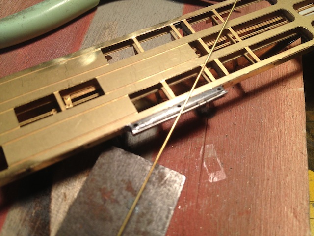

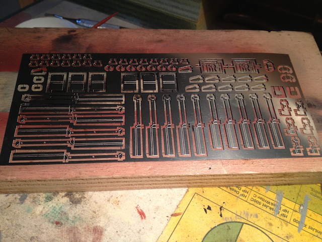

E qui cominciano le dolenti note..... questa lastra di alpaca contiene tutti i particolare che completano il carro, sono molto piccoli e difficili da maneggiare, ci vogliono decisamente degli atrezzi per elettronica se si vuole ottenere un risultato soddisfacente

Dimenticavo una cosa importante, non cercate di utilizzare i tondini in ottone ellegati alla confezione, sono troppo grossi per i fori presenti sui pezzi e se cercate di allargarli inevitabilmente si romperanno, meglio utilizzare dell'acciaio armonico e del filo telefonico preventivamente stirato a dovere :wink:

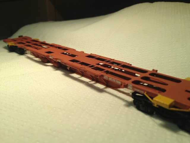

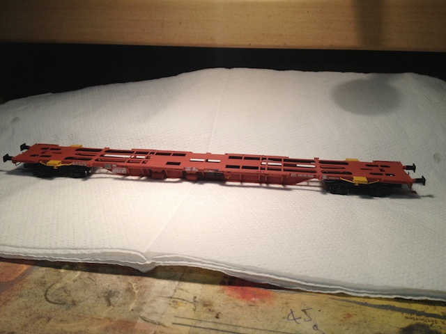

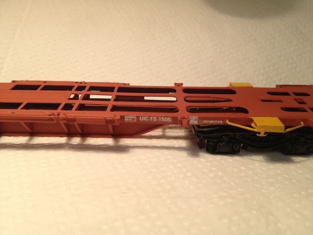

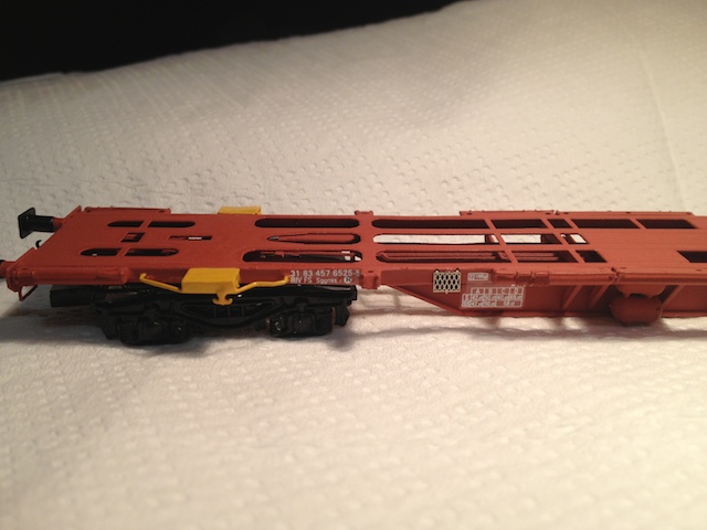

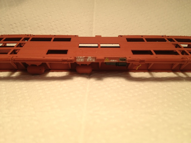

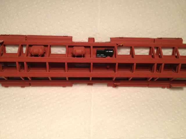

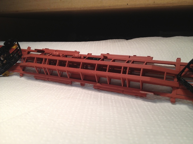

Eccomi con il carro quasi finito, mancano l'installazione delle ruote che sono in brunitura ed il gancio, una bella mano di vernice opaca, bhe che dire, il carro tutto sommato è ben fatto, su questo ho fatto esperienza ed i prossimi sicuramente saranno migliori, alcune inesattezze dovute al montaggio seguendo le istruzioni sono state evidenziate precedentemente e sicuramente gli errori non verranno ripetuti :wink:

Grazie Carlo, spero che i prossimi carri verranno meglio, ieri ho cominciato il secondo e sono state fatte le giuste modifiche per il montaggio del telaio, non ho dovuto più raccordare le giuture con lo stagno, limate le traverse chiusura perfetta :wink:
