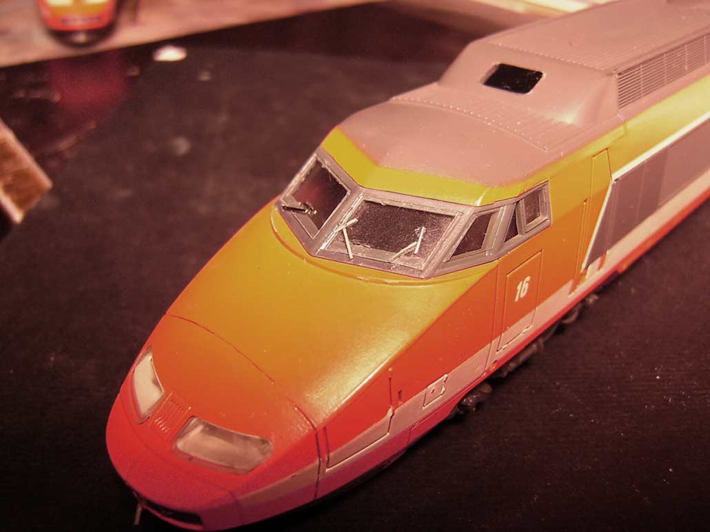

- Ho acquistato alcuni giorni fa da un amico un treno che cercavo da tempo, il buon TGV Lima ad un ottimo prezzo , in ottime condizioni, composto di sei elementi, ora ne sto cercando le altre tre carrozze e che vorrei rielaborare in diverse cose, intanto la cosa che mi infastidiva di più , erano i vetri frontali che risultavano troppo incassati ed i tergicristalli grossolani :

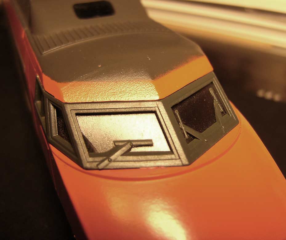

- Con molta pazienza , calibro ed acetato ritagliato con attenzione , sono riuscito a riportare tutti i vetri perfettamente a filo, anche quelli dei finestrini laterali, tenendo conto anche della loro particolare e difficile forma , vediamo in questa foto i confonti , a destra quello da modificare , a sinistra quello completato :
60,37 KB

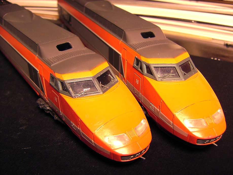

- Mi sembra di aver alla fine ottenuto un risultato molto più realistico, le due motrici di questo bel modello risultano ora migliori , i tergicristalli li ho realizzati con finissime lancette di orologio,
tanto questi che i vetri in acetato, li ho fissati con della vernice trasparente cristal clear, in quantità impercettibile . Il passo sucessivo sarà la sostituzione dei pantografi.

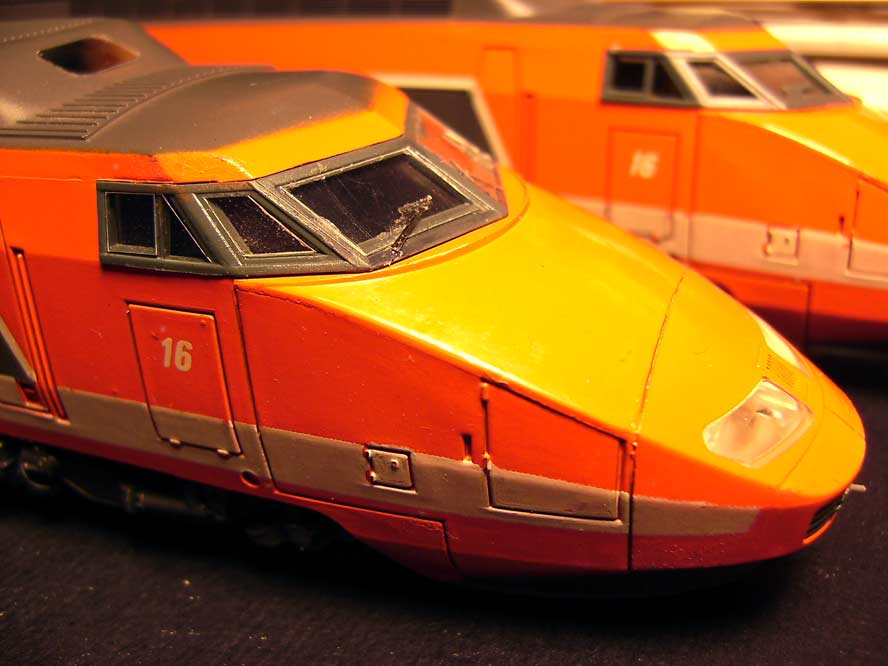

- Infine proprio sotto i frontali ho aggiunto le maniglie di apertura portelloni dei ganci di trazione .
Grazie dell'attenzione :cool:
