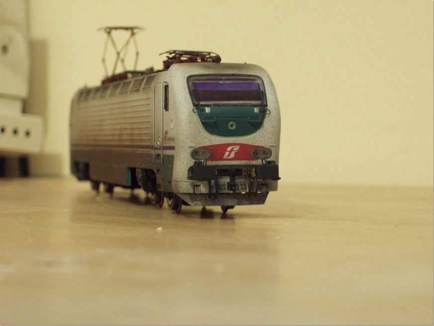

Io invece ho applicato questo prodotto
148,46 KB
Beh... non è ciccetto, è una lavatrice :cool:

Non l'ho capita... il tuo locomotore è sporco e sembra piuttosto nuovo mentre io parlo di rotabili che hanno almeno 40 anni ed a cui vorrei ravvivare la vernice e magari ritoccare dove questa ha graffi ed altri piccole mancanze.
Se mi stai dicendo che la soluzione per riavviarli o ringiovanirli è quella di sporcarli od invechiarli ti ringrazio ma non fa per me.
Bye
Messaggi: 11228
Re: Riavvivare le vecchie vernici? Leggete qui:
#9 Messaggio da Fabrizio »
Ciao Pecetta, niente di che, era per mostrare i due opposti della situazione. Tu hai parlato di un prodotto per "ringiovanire", allora a me è venuto in mente che in molti invece le macchine le "invecchiano" così ho messo questa foto. Nulla di più, ovviamente entrambe sono procedure valide :wink: dipende da cosa si vuol fare.
Non intendevo ovviamente dire che la procedura per ringiovanire un rotabile consiste nell'invecchiarlo, altrimenti avrei proposto questa soluzione. La macchina che vedi è uscita dalla scatola intonsa, non aveva ne mancanze ne difetti, è proprio una procedura che ho fatto io per farla sembrare vissuta, ovvero tutto il contrario di quello che vuoi tu, per questo ho messo la foto. Così... insomma era da prendere come una specie di scherzo. :wink: come se per esempio tu ti presenti a casa mia con un Ferrari e io tiro fuori dal garage una Panda 750 :wink:

Eh... si trova dentro la cabina, dietro ai macchinisti :grin: . No, lavatrice è il soprannome dato alle locomotive E402B, cioè quella della foto. Non saprei perché le hanno dato questo soprannome...

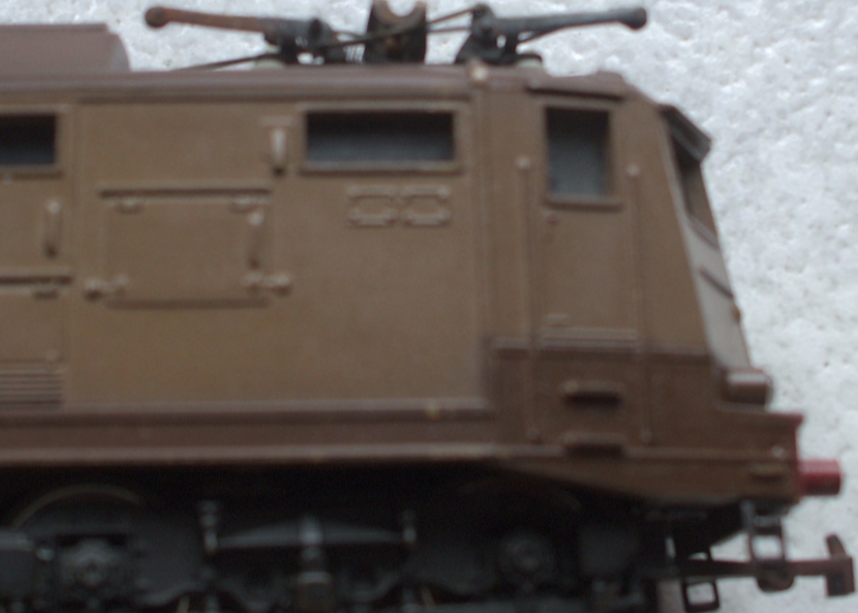

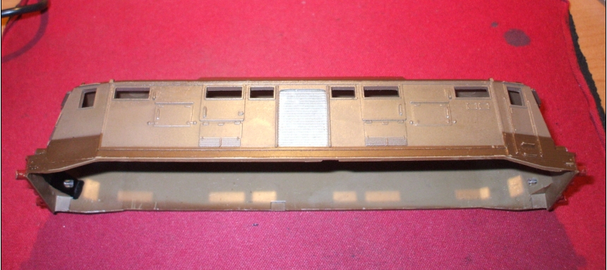

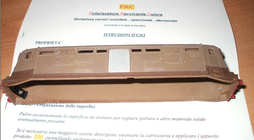

Ho sottoposto al trattamento una cassa Rivarossi 1:80 (di cui ne aprii una thread a riguardo e senza ottenerne una soluzione) che aveva il problema della gommapiuma 'sciolta dal tempo' (è un problema che affligge molti prodotti RR) e che si era attaccata alla carrozzeria e, come vedete dalla foto sottostante, affligge principlamente la parte in alto ed a sinistra sopra i finestrini ed anche verso destra:
265,39 KB
Bene, ho passato i prodotti e vi dico che
<font color="red">FUNZIONA </font id="red">
260,84 KB
Ok, la qualità delle foto e la mia solita schifosa ma se mi credete ora la vernice è più lucente (quindi ravvivata) e le piccole particelle di gommapiuma che sembravano (e lo scrissi nell'altra thread) essere 'come lo zucchero che resta secco nella tazzina del caffè' adesso non ci sono più.
Restano solo i segni che lasciai cercando di grattarlo via (non si vedono in foto e la risoluzione accettata dal forum è concausa del problema) ma vi giuro che le particelle di gommapiuma non ci sono più e che ora la vernice dell'intera carrozzeria è più lucente.
Penso che utilizzarò questo prodotto anche sugli altri modellini RR che possiedo quindi e che l'inventore di questo prodotto per me ha fatto qualcosa di utile.

Dunque, io ho passato i due prodotti pulenti come da istruzioni e poi ho messo il ravvivante.
I residui di gommapiuma si sono staccati dopo il primo od il secondo prodotto, in effetti non ho controllato quale dei due la togliesse ma prima c'erano e poi sono spariti. Sciolti o no non saprei (non ho guardato che fine facessero) comunque (EUREKA!) non ci sono più.
Per le vernici, l'intera carrozzeria della E424 è in origine verniciata con tre vernici diverse (castano, isabella e argento) anzi quattro se si considera che sui panconi anteriori c'è anche il rosso e quindi se avessi dovuto acquistare quattro vernici avrei speso sicuramente di più.
Invece ho passato il terzo prodotto (quello ravvivante) una volta sola e pennellandolo su tutta la carrozzeria, in un solo colpo e senza preoccuparmi delle differenze dei colori sottostanti mentre se avessi dovuto verniciare con vernici vere avrei avuto bisogno di 4 barattolini e di tutte le maschere e sistemi per non sporcare, poi ci sarebbe stata la puzza delle stesse, gli sporchi che avrei lasciato in giro per casa e così via.
Con questi prodotti ho fatto tutto in mezz'ora, sul lavandino del bagno e non ho lasciato tracce di sporco. NON ho annusato puzze strane ed il lavandino del bagno l'ho sciaquato con sola acqua del rubinetto. Un lavoro in quattro e quattrotto quindi.
Due ore per lasciar asciugare il terzo prodotto ed infine una ripulita alla carrozzeria con dello scottex per asciugare il prodotto in eccesso.
Il costo dell'acquisto? Circa 23 euro spedito per tre flaconi di prodotto più il paccocelere 3. E ci potrei trattare ancora una decina di pezzi tra loco e carrozze.
Tu con i tuoi sistemi quanto spendi?

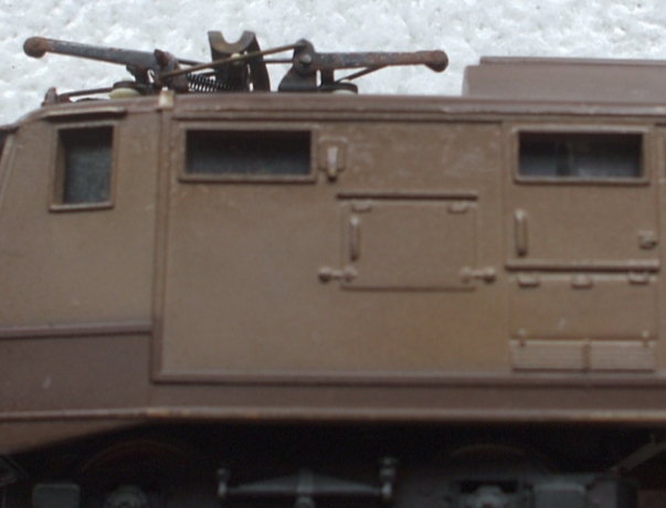

Un aggiornamento delle foto.
Grazie al Sole che oggi mi aiuta nel discorso di fare delle foto più visibili ho appena rifotografato la carrozzeria esatamente sui due punti maggiormente interessati dal problema della gommapiuma:
La prima è la parte di destra e come si può vedere non ha traccie,
225,62 KB
...se la vedete sfuocata è perché l'ho ingrandita con il visualizzatore immagini del PC prima di ricatturarne una parte della stessa ed ottenerne un file con dimensioni accettabili da questo forum.
Confrontatela con quella di dove scrivevo che le aveva e vedrete che non ci sono più.
La seconda mostra la parte di sinistra,
152,94 KB
...anche qui non ci sono più tracie se non i piccoli graffi di quando (tempo fa e prima di utilizzare questo prodotto) avevo cercato di rimuoverle con le punte di una pinzetta ed avevo graffiato la vernice. :cool:
Notate anche che verso il finestrino del macchinista sono rimasti dei piccoli puntini più chiari: lì prima c'erà più gommapiuma e si sentiva al tatto. Penso che sia stata la gommapiuma ad assorbire una parte della vernice ma ora, e seppur si vede questa differenza, il tutto è liscio, quindi di gommapiuma non ce n'è proprio più.
Come vedete si può ben dire che questi prodotti pulenti qualcosa fanno. :geek:
Bye
Bene, i residui di gomma piuma sono spariti, probabilmente sarebbero spariti anche con alcool o qualche altro prodotto, non credo che sia impossibile toglierli, comunque non ho mai provato e non mi sbilancio più di tanto.
Per il discorso vernici non sono stato chiaro, non intendevo dire che devi ridare la vernice dei vari colori, intendevo vernice trasparente.
Quindi una sola passata, pochissimi istanti, e un costo molto basso.
Funziona, te lo assicuro :grin: .
