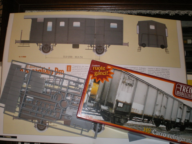

Cari amici,
eccovi un'idea che sto portando avanti anche sul forum Duegi, dove ci sono state al momento circa 3000 visualizzazioni.
Si tratta del Dm 98000/99000 ovvero un bagagliaio merci, sempre presente nelle composizioni merci fino alla fine degli anni '70 circa.
Un'elaborazione economica dove viene utilizzato praticamente tutto il carro Hg con la sola aggiunta di alcuni pezzi in plasticard e delle boccole ad olio reperibili nei carri M (cisterna) sempre dei kit TTM. Nel kit delle cisterne le boccole sono doppie, ci sono quelle ad olio e quelle a rulli. Ovviamente se si è costruito la cisterna in epoca più moderna, le boccole rimangono per altre elaborazioni come per esempio questa. Si possono comunque clonare da altri carri che le hanno simili.
Ma "bando alle ciance" e andiamo al dunque.
Intanto rimuginate su queste foto e se vi sembrerà interessante continuerò l'esposizione.

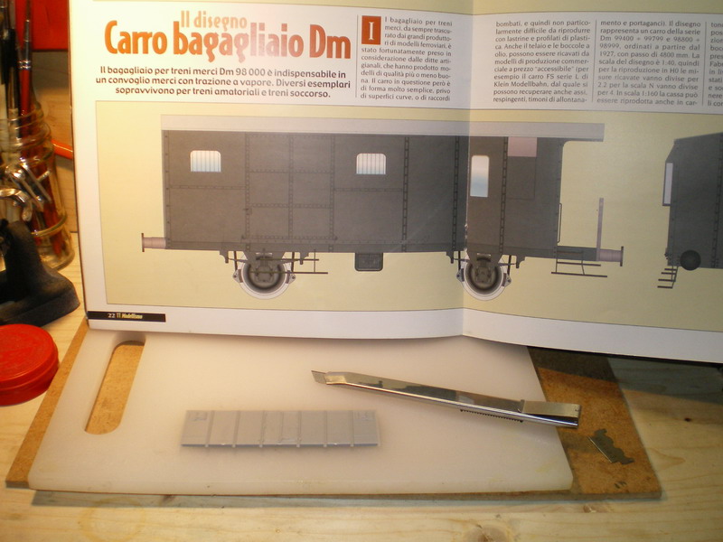

Premetto che il carro non è ancora finito, quindi vi proporrò i primi step via via, fino ad arrivare a buon punto.
Ecco la prima operazione da fare, ovvero recuperare i montanti a C quadro come in fotografia.

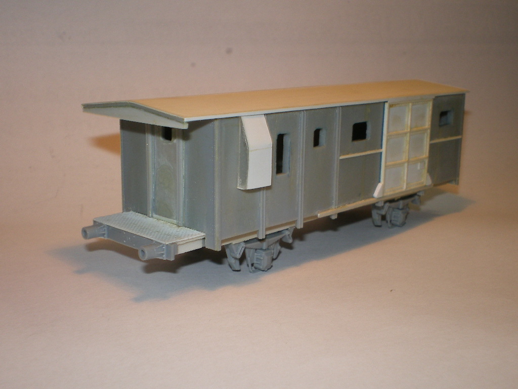

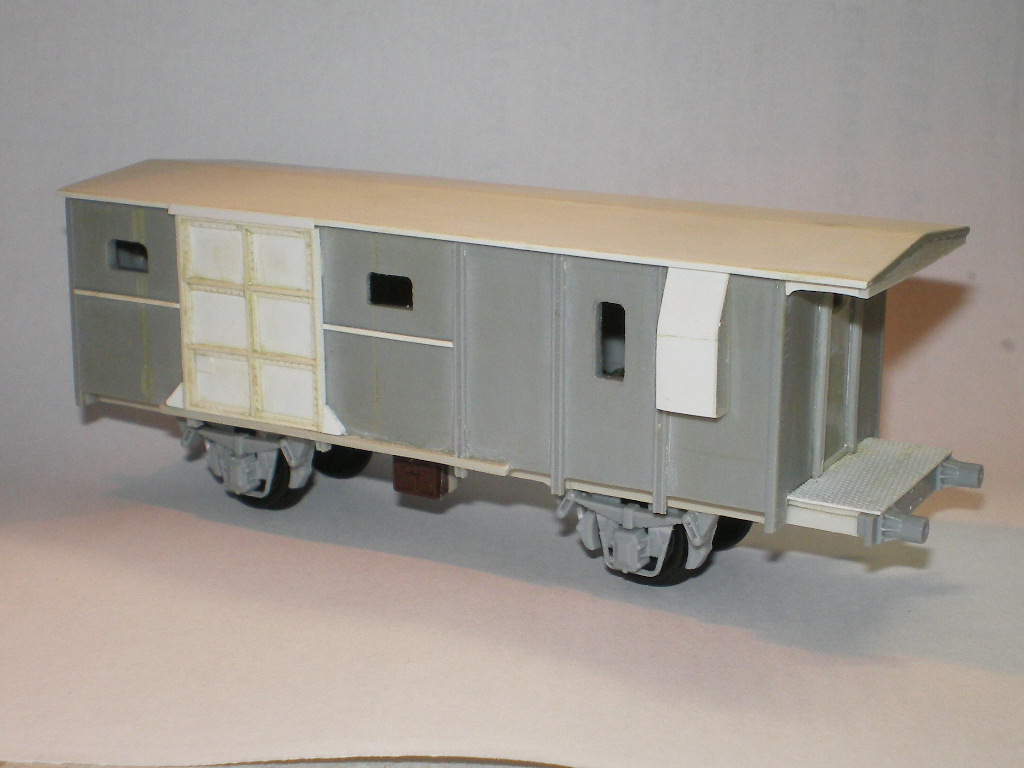

Dopo molto tempo eccovi l'aggiornamento dello stato attuale dell'"esperimento".

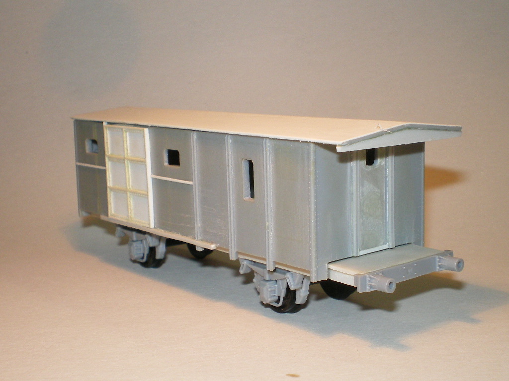

Continuano i lavori al Dm con alcuni particolari ai portelloni.

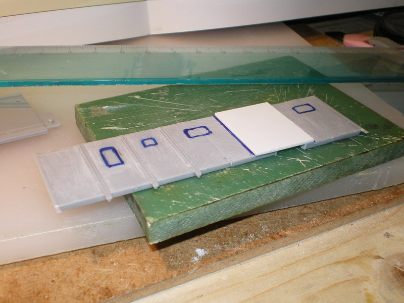

Altra foto!! Come vi pare?
