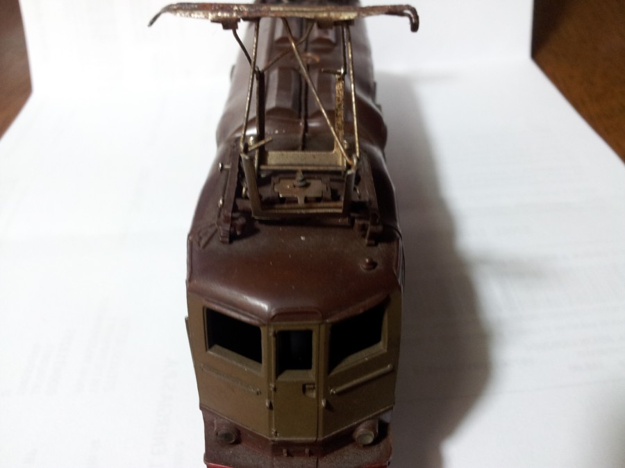

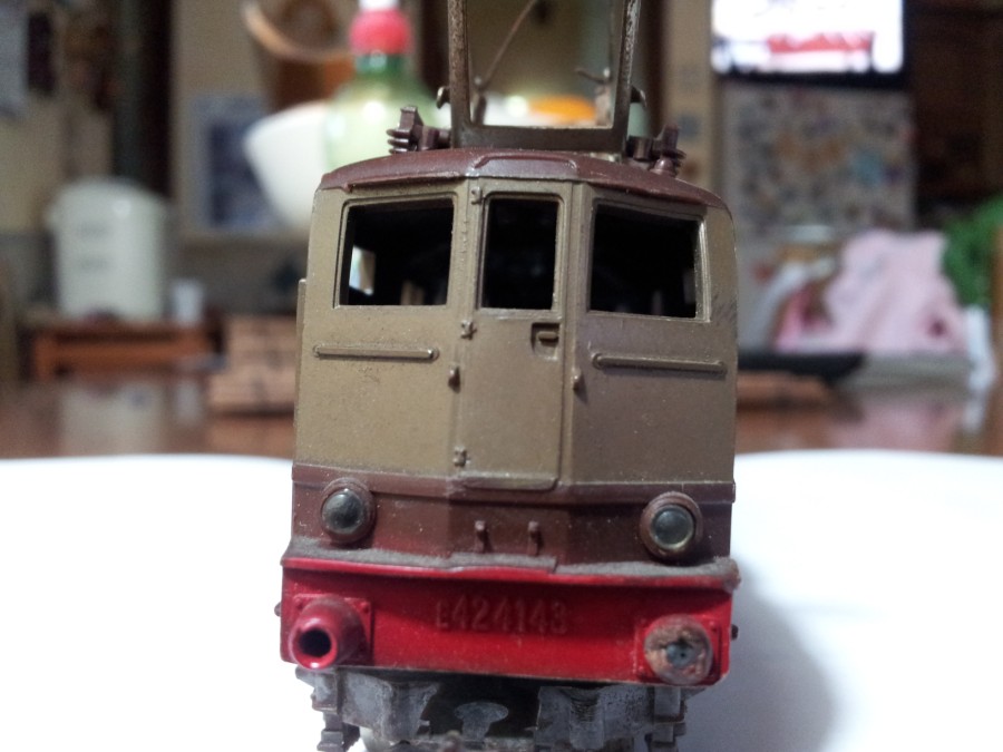

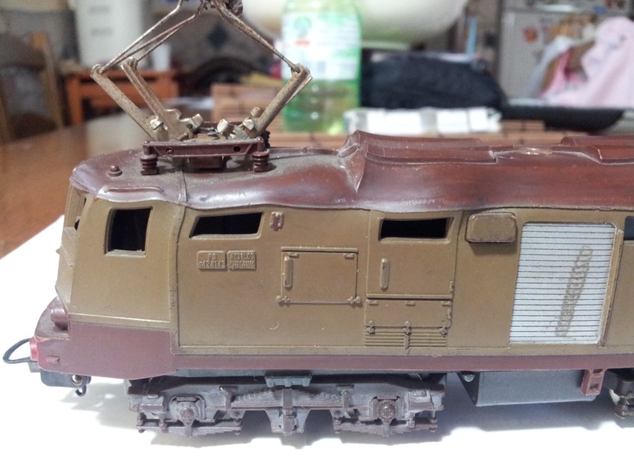

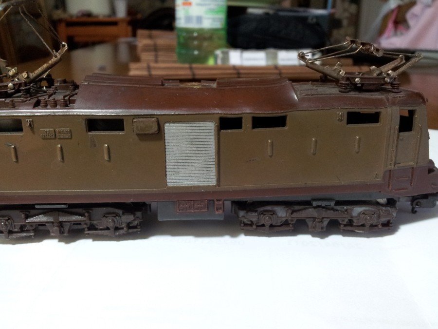

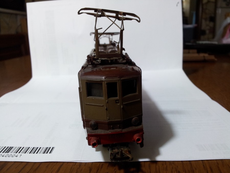

Ecco il mio ultimo acquisto, ho avuto l'occasione di poter acquistare questa loco con soltanto 25,00€ ma . . .
come vedete bisogna lavoraci un pò
116,52 KB
91,81 KB
109,64 KB
95,79 KB
79,19 KB
67,13 KB
consigli su dove e come iniziare? [:I]

- Ciao Silvestro, davvero molto mal messa questa povera E 424 , deformata da una fonte di calore e francamente l'hai pagata anche molto cara , l'affare l' ha fatto chi te l'ha venduta, scusa la mia franchezza , spendendo qualcosa in più avresti potuto acquistare un modello in condizioni nettamente migliori e rimetterla a posto non è uno scherzo, specialmente sul'imperiale deformato...deve essere completamente rifatto , ma anche se fosse non potrebbe rispettare il profilo della fiancata della cassa, deformata anch'essa... poi devovresti procurarti e sostituire i pantografi ... nel complesso c'è moltissimo lavoro da rifare per riportarla in condizioni normali....quella loco cel'ho anch'io , acquistata per 17 € ed in buone condizioni per una mia rielaborazione.... :wink:

Io comincerei dal
Tetto tagliandolo col dremel

Si, è proprio messa male. La macchina potrebbe andare bene come fonte di pezzi di ricambio escludendo la cassa. Forse la cosa più pratica da fare è mantenere la meccanica con i carrelli e recuperare un altra cassa. Credo sia al limite dell'impossibile recuperare quella. Ottimi i consigli di Andrea, mai avere fretta e nemmeno credere che quella sarà l'ultima occasione. Talvolta i venditori fanno leva proprio su quello.

Ho guardato un po' bene il tuo modello, la parte rovinata e irrecuperabile é quella dai finestrini in su.
Però, le parti più difficili da rifare mi sembrano a posto.
Gli sportelli, sulla fiancata, non sono deformati e i due pezzi di tetto con i pantografi e accessori vari mi sembrano recuperabili.
Io proverei a tagliarla appena sopra il bordo inferiore dei finestrini laterali, sezionerei e recupererei, le parti estreme e ricostruirei il resto con forex o similare.
Non sarà un lavoro facilissimo, ma mi sembra realizzabile.
