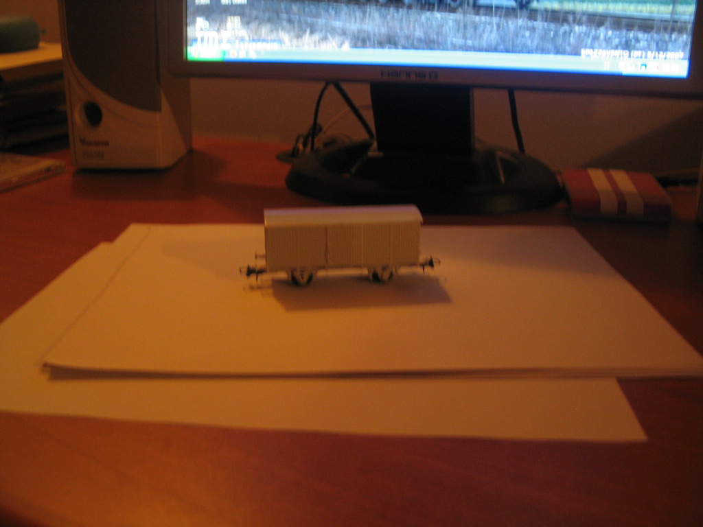

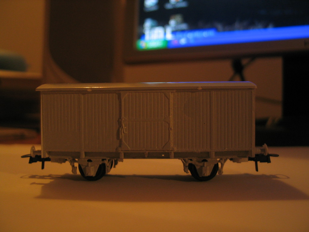

Ciao a tutti, in questi giorni mi sono divertito a costruire una carro in plastica in kit che avevo comprato da Linea Model, ho terminato con l'assemblaggio ed ora devo eseguire la verniciatura, siccome il carro è delle FNM e non ho molte notizie su di esso volevo consigli su quali colori utilizzare, avevo pensato al rosso vagone per il sottocassa e le pareti laterali, mentre il tetto in colore grigio, puo andare? :sad:
Ecco il carro :wink:
151,99 KB
148,54 KB
149,19 KB

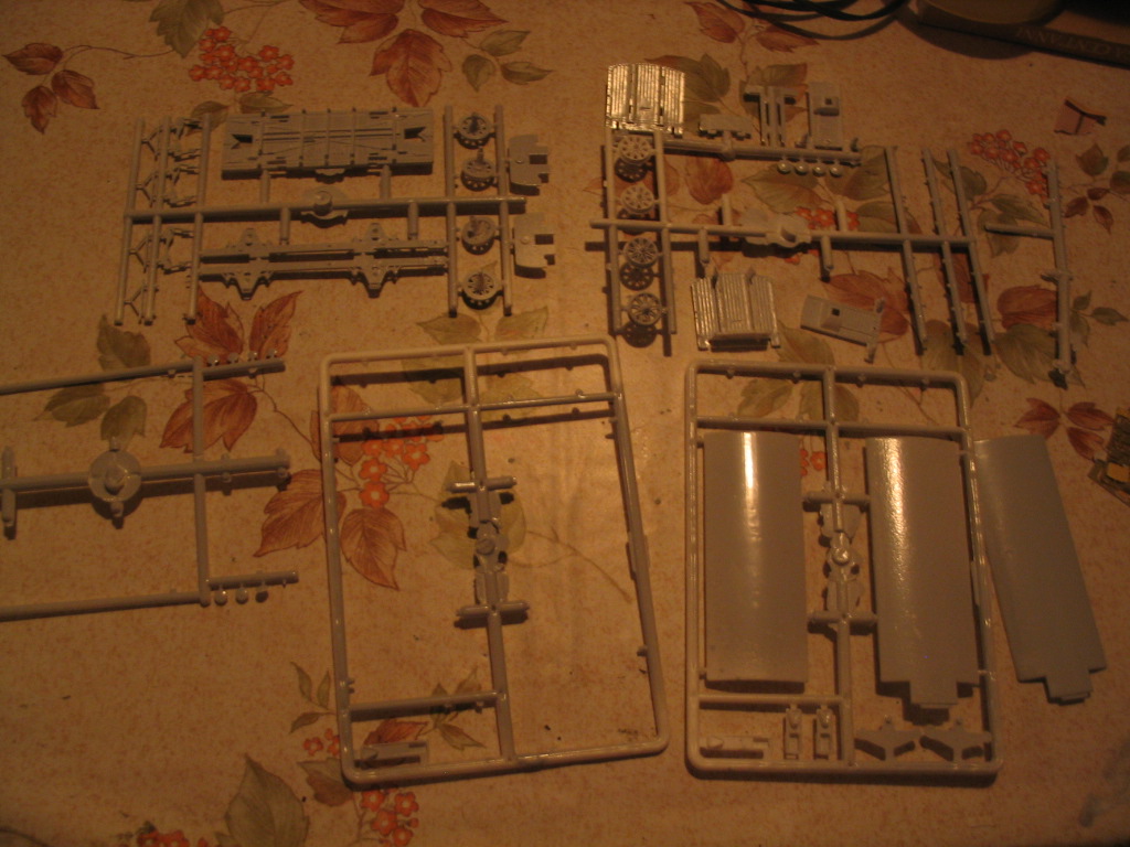

Il mio negoziante mi ha detto che mi sarebbero avanzati dei pezzi
218,03 KB
ma non pensavo cosi tanti, considerando che c'è un sottocassa completo avevo pensato di realizzare un carro pianale da fare di colore giallo da abbinare alla mia matisa per un convoglio di servizio, come posso fare a realizzare il pianale una volta assemblato il sottocassa? consigli sono ben accetti :sad:

Massimiliano,
basandoti sulle misure del sotto, puoi trovare dei fogli di plasticard da 1mm e tagliare il rettangolo per il pianale, poi fare i frontalini per incorporare i respingenti che puoi sempre costruirti.
Poi con dei listelli di legno navali da 0,25 di spessore e di 2 mm di larghezza puoi fare le doghe del pianale.
Se non erro ho visto che è avanzata una parte di garitta che potresti rifinire sempre con i folgi di plasticard.

Ciao Massimiliano, secondo me dovrebbe essere verniciato in grigio , se non erro , forse è lo stesso che ho io, ma in HO della Feirfix , ora non ce l'ho sottomano , dovrei cercarlo ; Bel modello comunque , e l'hai fatto bene....Ma le decals , ci sono ?
Andrea :cool:

@ Adolfo, grazie mille per i consigli, volevo chiedere dove è possibile comprare il plasticard, in quanto è un materiale che non conosco e ho mai adoperato.
@ Alessandro, grazie mille
@ Andrea, esatto il carro è della Feirfix, le decals ci sono, le applicavo dopo la verniciatura, che tipo di grigio mi consigli di utilizzare, mi immagino tutto il carro l'hai fatto grigio ma volevo essere sicuro, ho solo il tetto e il resto rosso vagone?

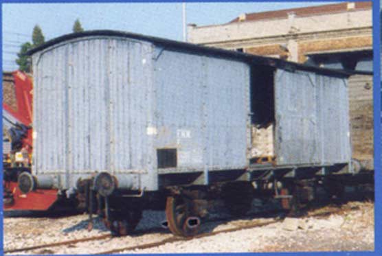

- Ho trovato il kit ora , infatti non l'ho ancora montato , inoltre è una versione diversa dal tuo , io ce l'ho con la garitta frenatore ; comunque nella cover della scatola
vi è la foto al vero di questo tuo modello e risulta essere di un grigio , secondo le istruzioni , HUMBROL MATT 145 ( grigio vaio ) per la cassa , mentre per il tetto è un Humbrol 67 ; ti allego la foto scansionata , ma non ti fidare
dei colori , naturalmente sono approssimativi ; ho trovato anche questa foto su Photorail , http://www.photorail.com/phr2-le%20conc ... 0copia.jpg
Oppure qualcosa c'è anche qui : http://www.crafnm.it/sezioni/cultura-fe ... lismo.html
L'esemplare è simile , tanto per darti un indicazione in più ; ti suggerisco di verniciarlo con mani molto leggere ; per le decals sarebbe preferibile che usassi un ammorbidente , ( Microset e Microsol o similari ) è un prodotto apposito che ne facilita l'adesione , in vendita nei negozi di modellismo , costa poco, su vernici opache infatti , la presa risulta più difficile , a volte con il tempo possono distaccarsi, la tecnica corretta sarebbe un altra , ma evito di parlarne qui per non complicarti la vita , dovresti farcela lo stesso .

@ Andrea, grazie mille per le informazioni, il mio kit e' quello che si puo realizzare come ho fatto io o con garitta bassa, ho visto nel secondo sito che hai postato che c'e' la versione con garitta alta, mi immagino sia il tuo. Ho notato che si puo realizzare in due colorazioni e quindi opterrei per la seconda, quella con le pareti laterali rosse, sinceramente la preferisco, per il tetto e il sottocassa puo andare il nero, dalle foto sembra proprio nero.
Ciao Massimiliano :cool:

- Si infatti Massimiliano , lo farei anch'io in nero il tetto.

Ciao Massimiliano, mi pare che hai fatto un buon lavoro. Per la colorazione del carro sono d' accordo con i consigli
che ti han dato i colleghi. Saluti. Egidio. :cool:

Massimiliano, io lo trovo nei negozi di modellismo in fogli A4 in vari spessori, da 0,25 a 2 mm.
altrimenti puoi cercare su ebay.

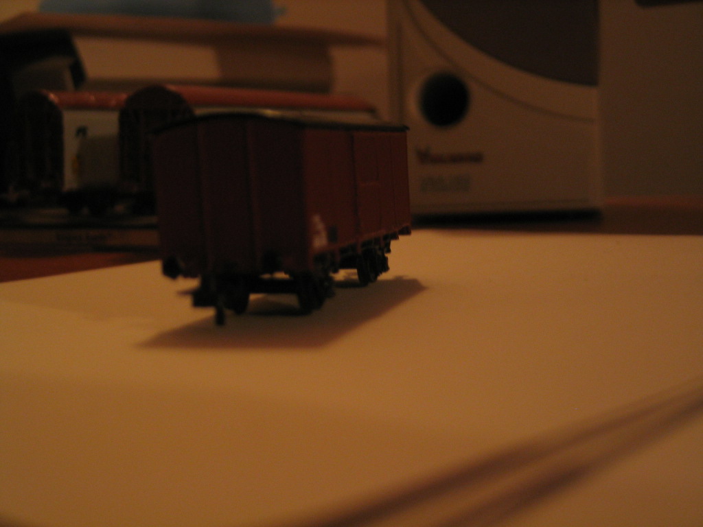

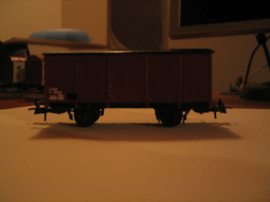

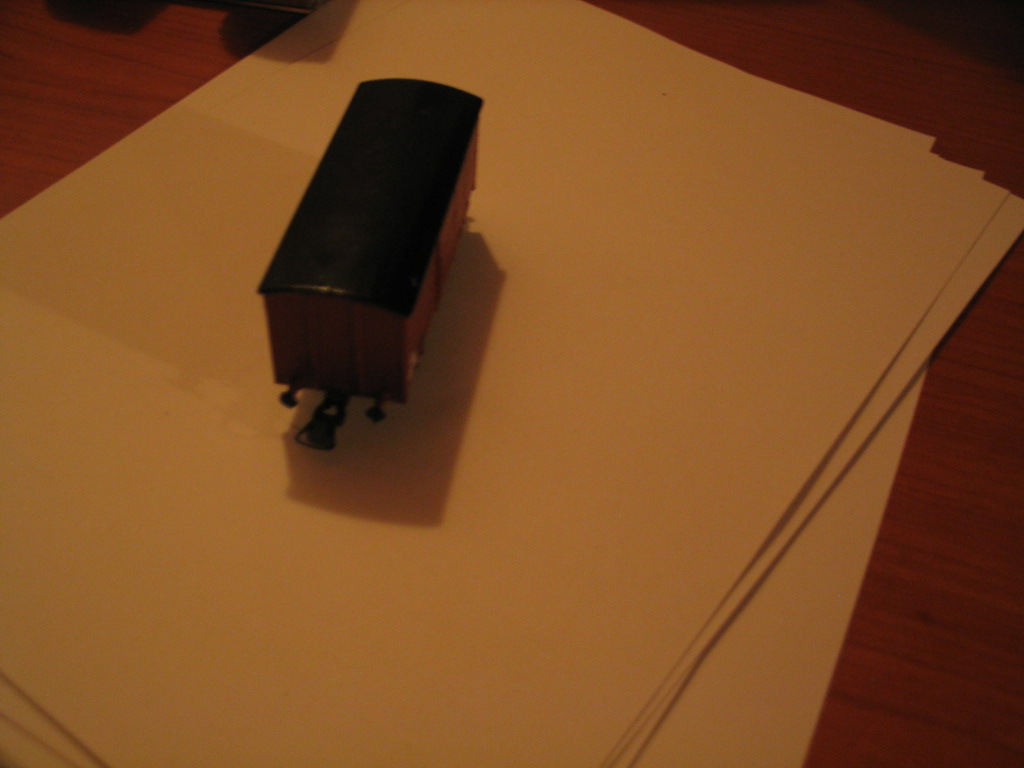

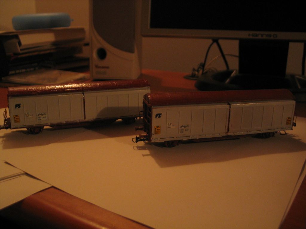

Ciao Amici, grazie ai consigli di Andrea ho ultimato la verniciatura ed applicato i decals al carro FNM , ecco il risultato [:I]
139,8 KB
135,24 KB
133,32 KB

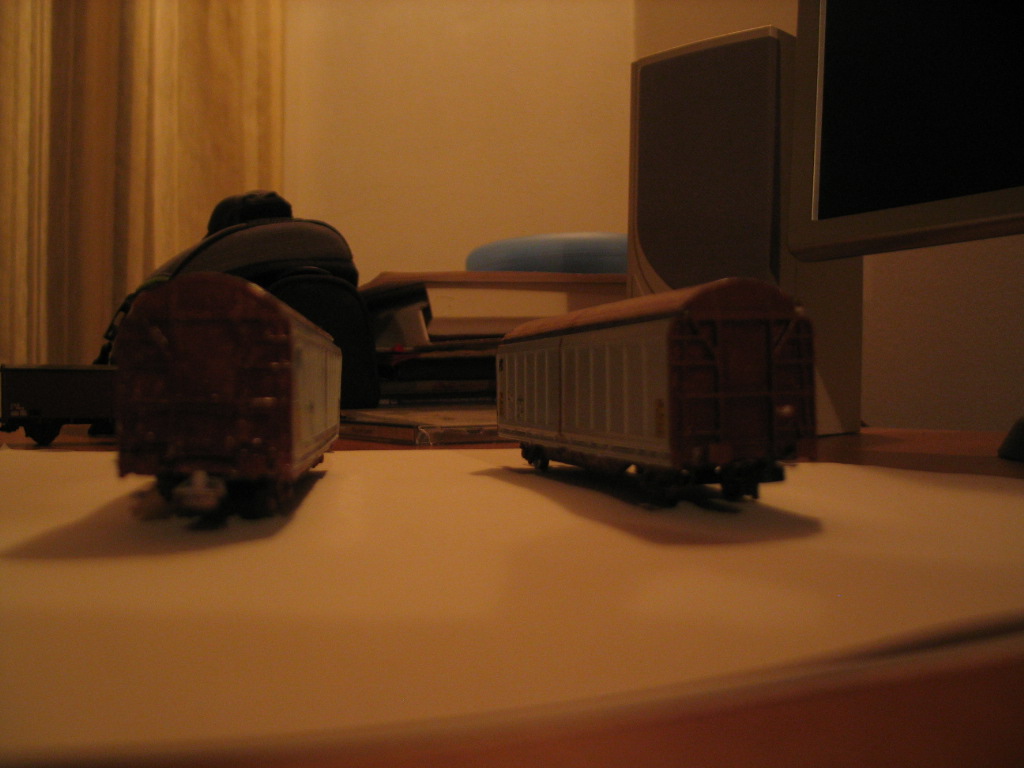

Visto che questo è un forum dove è apperezzato il fai da te inserisco anche il risultato di questi due carri in kit Hbllins sempre della Ferfix assemblati in due periodi diversi e per i quali ho adottato due tecniche diverse, uno è stato assemblato è poi verniciato, l'altro è stato prima verniciato e poi assemblato, il risultato mi sembra buono in entrambi i casi [:I]
155,28 KB
151,3 KB
155,65 KB
Che ne pensate? Massimiliano :cool:
