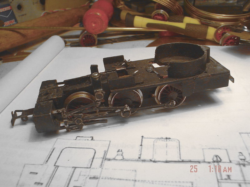

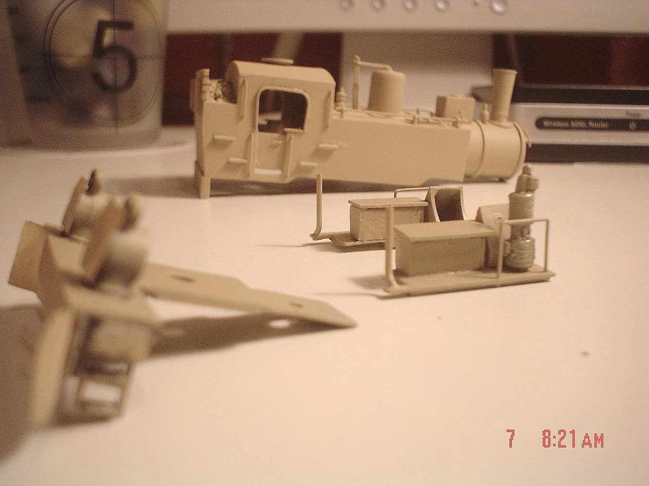

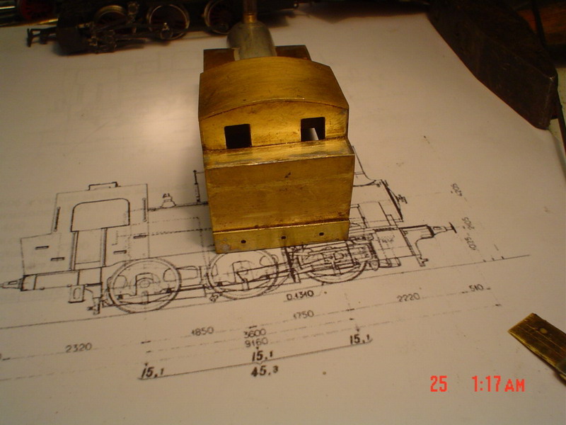

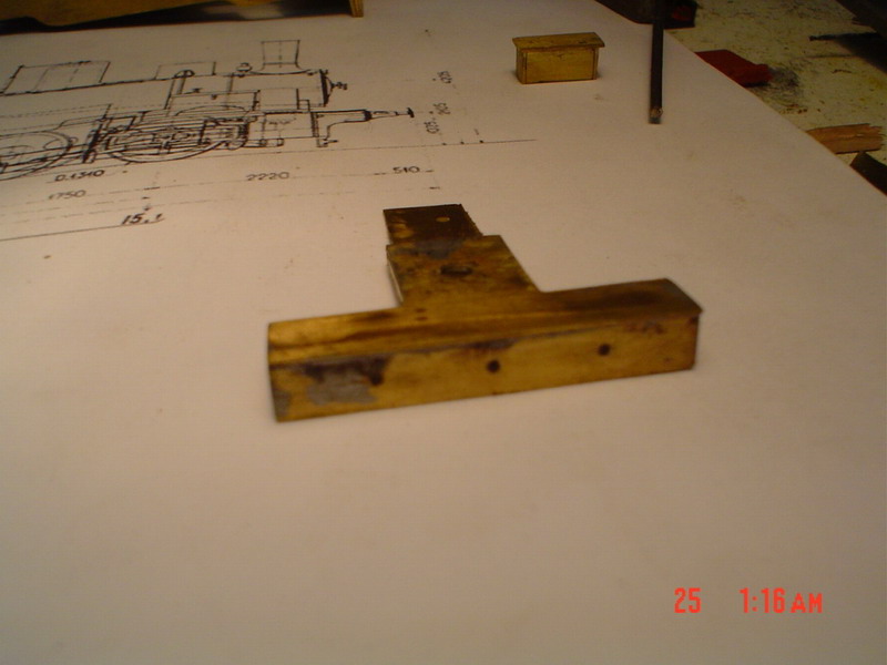

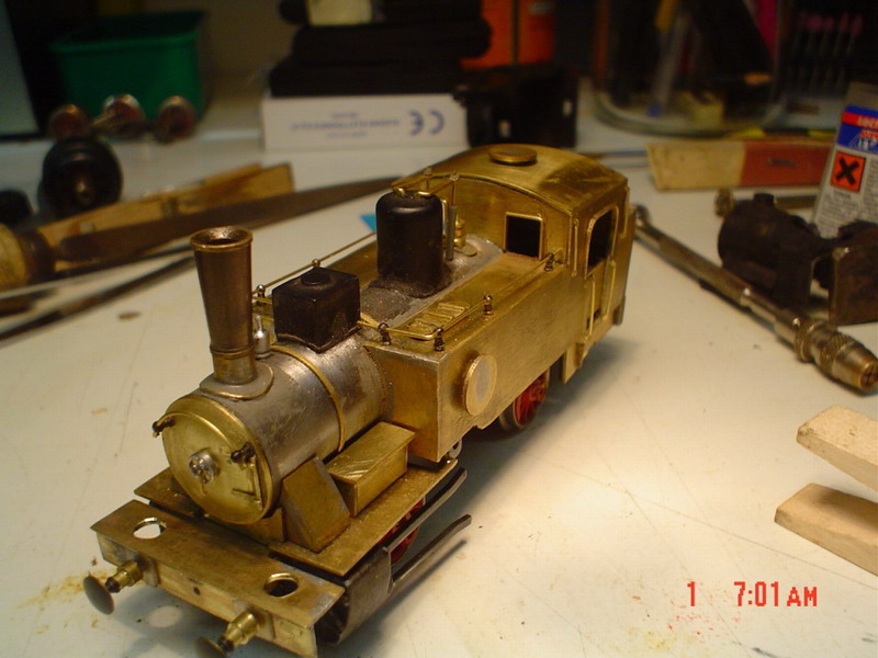

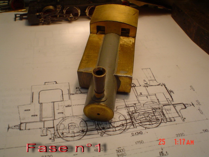

Qualche anno fa utilizzando un carro di una vecchia 835 scala 1:80 Rivarossi, che avevo dentro un cassetto, decisi di provare a realizzare la sovrastruttura di quella locomotiva, in lamierino d'ottone (ricavato da un vaso da fiori che mia moglie aveva "dismesso". Fu quasi una scommessa per mettere alla prova le mie capacità..........Non avevo mai provato a costruire su disegno una vaporiera. Devo dire che la difficoltà maggiore che incontrai, fu il difficile reperimento di un pezzo di tubo del diametro giusto per costruire la caldaia. Mi venne in aiuto un manico di scopa in ferro che per caso notai in un supermercato. Il vero modellista, quando va in giro, guarda il mondo chiedendosi continuamente, se ciò che osserva può essere utilizzato per il suo hobby.
Risoltoil problema caldaia tutto il resto fu abbastanza facile con un paio di settimane di lavoro la locomotiva prese forma, ed anche se ora, guardandola la trovo piena di difetti, provai un'enorme soddisfazione quando messa sui binari mosse i primi passi............Devo dire la verità, la conservo come se fosse un gioiello, e spesso mi ritrovo ad aprire la scatola per farla sgranchire sui binari del plastico.

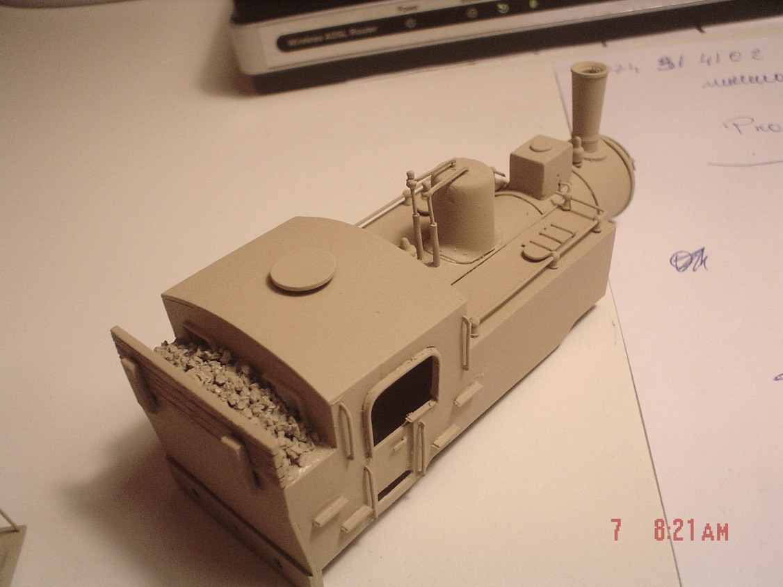

E' priva di chiodature, mi ero ripromesso di farle con delle goccioline di vinavil ma ho sempre avuto il timore di rovinarla e l'ho lasciata così,... a testimonianza di un lavoro che avevo timore di cominciare e che invece mi ha insegnato che talvolta sporcarsi le mani e provare, arricchisce le nostre capacità ed il nostro hobby.
Telaio della vecchia 835 RR

Caldaia e cabina già montate Vista ant.
104,22 KB
Caldaia e cabina vista post.
96,91 KB

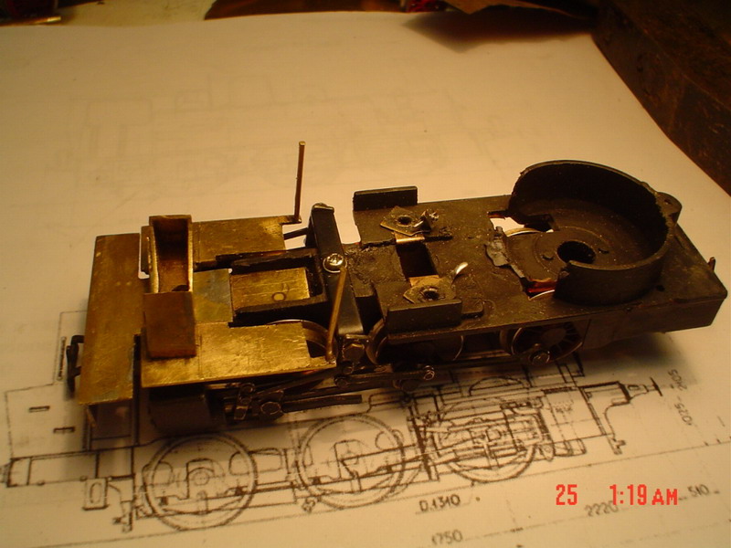

Prova di assemblaggio sul carro
112,61 KB
Le parti più importanti sono state assemblate comprese le cornici intorno alle finestrature
109,37 KB
Una mano di fondo
184,52 KB

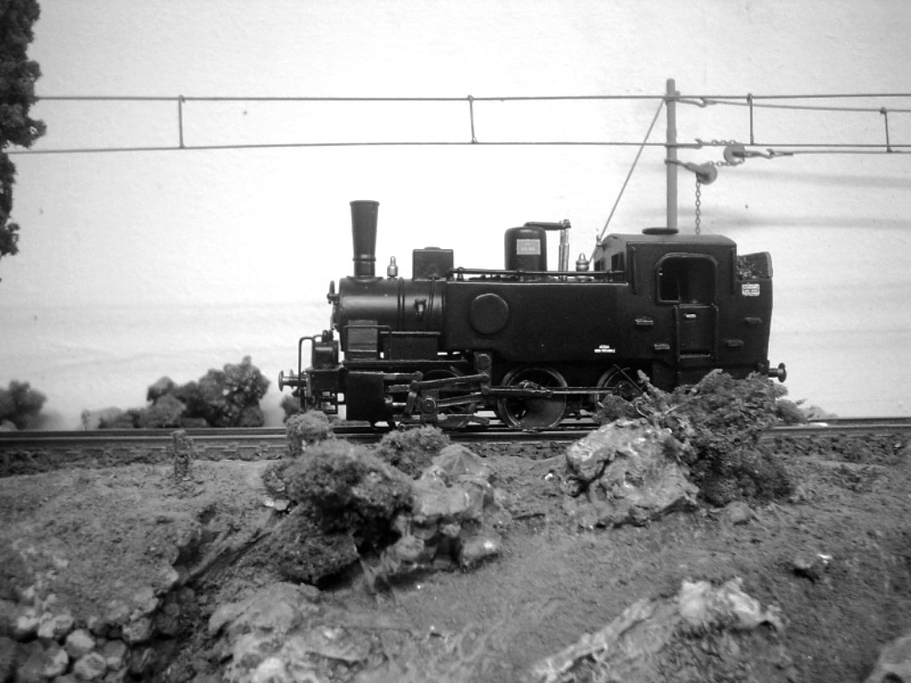

Ecco la macchina in servizio
174,31 KB
