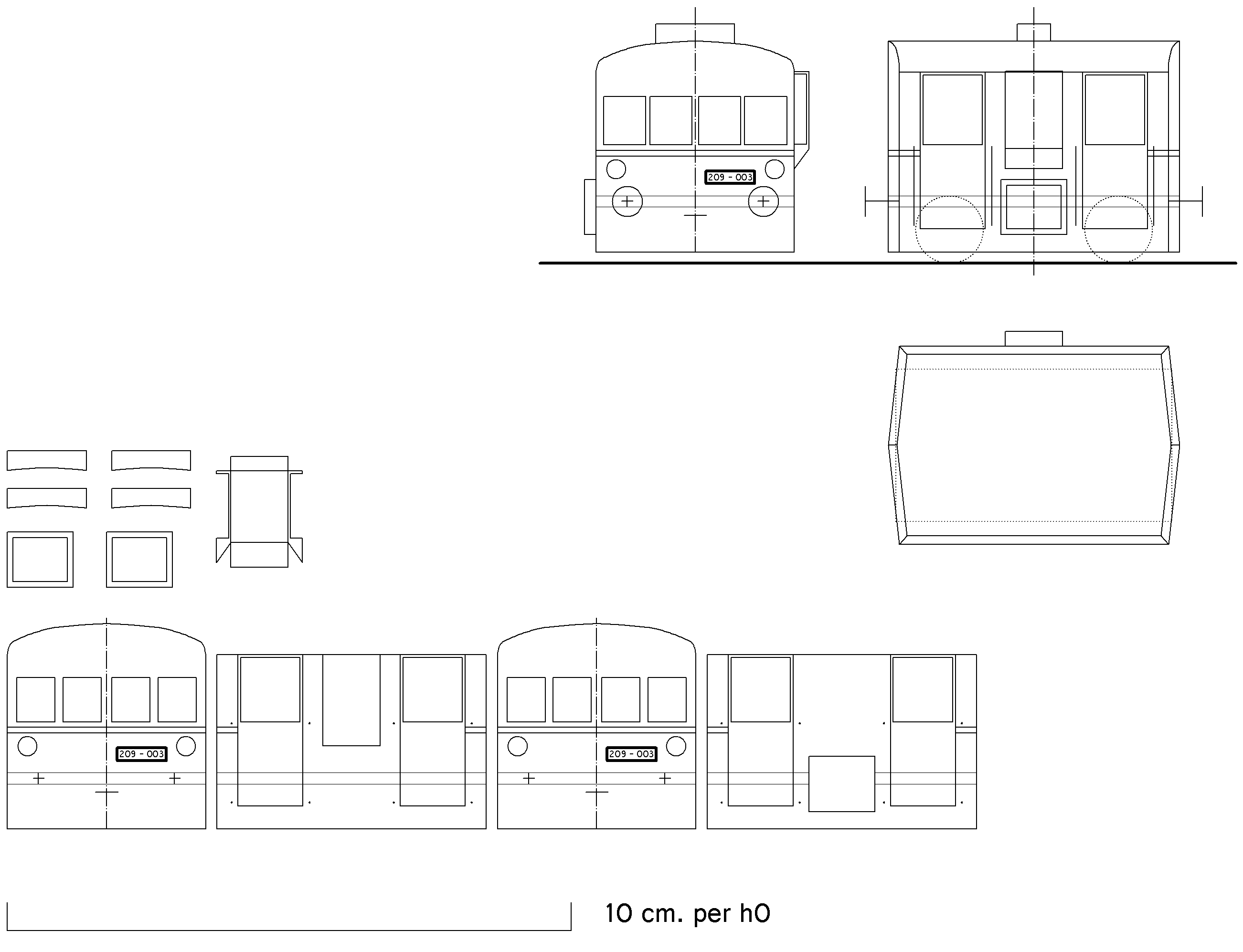

Ciao a tutti, possiedo un gandy dancer della Bachmann e vorrei costruire in scala H0 la Badoni Automotore tipi IV NLR.
Mi sembra che qualcuno di voi l'ha già costruita quindi vi chiedo se avete un disegno quotato da inviarmi.
Io possiedo quello di Trissa, ma volevo riprodurlo col le quattro finestre frontali-posteriori.
332,06 KB
63,74 KB
66,2 KB
Grazie.

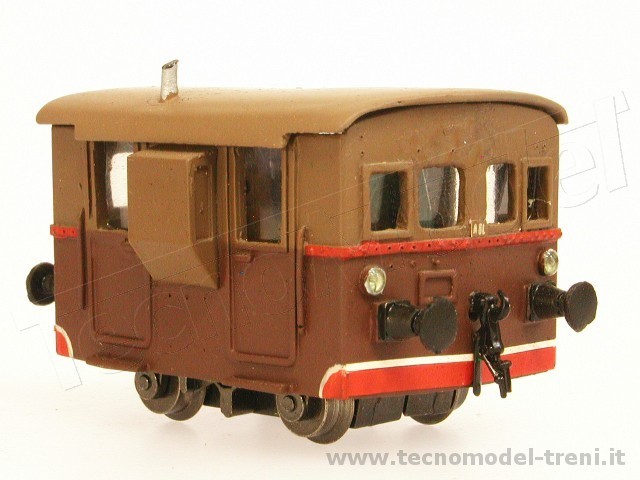

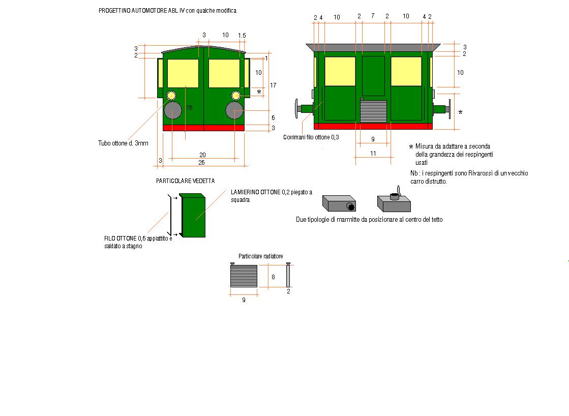

Proprio in questi giorni (anch'io) dopo aver trovato questa foto sto provando la costruzione di questo piccolo gioiellino.
La realizzazione precedente era ispirata ad un automotore che circolava nella stazione del mio paese dotato appunto di due finestre anteriori.Ora, vorrei riprodurre l'ABL come era veramente nella realtà, tanto che ho già fatto qualche prova di costruzione..... il materiale adoperato ......i quadrelli di plastica ricavati da scatole di derivazione della "ticino", ne avevo da parte una quantità industriale, . Sono praticamenti pezzi di plasticard.
Questo piccolo automotore (ancora di fantasia) l'ho realizzato qualche mese fa. Ora però sto preparando " quello fedele all'originale", ho realizzato il disegno, ancora privo delle misure che sto ricavando da varie foto, partendo dal diametro noto di un particolare ......i respingenti, che dovrebbero avere misure standard .........speriamo!!!!!!
Il mio primo modello comunque a giudicare dalle proporzioni generali mi sembrava abbastanza attendibile. abbastanza attendibile.
Domani posto qualche foto più particolareggiata.
Saluti Antonio.

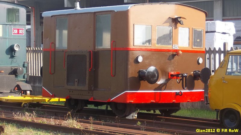

inserisco questa foto che riporta delle misure del' ABL.
Ciao Walter

Secondo Voi, la larghezza di 2940 mm comprende anche il radiatore su un lato e la vedetta sull'altro? oppure si riferisce solo al corpo macchina? :sad:
La lunghezza 4150 mm fuori respingenti? :?
Questo è il dilemma.
Ciao Walter

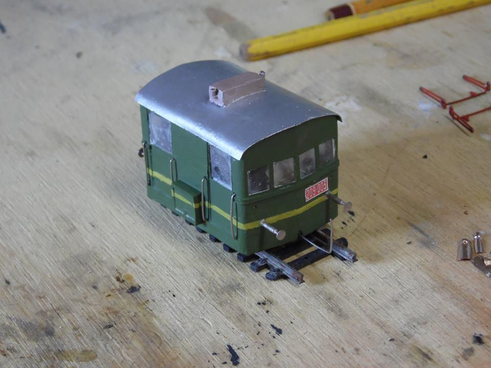

Ciao ragazzi, riprendo questa discussione presentandovi l'ultima mia creazione.
76,72 KB
Che ne pensate?

Ciao a tutti,
il modello è semplicemente una "scatoletta" di plasticard con un tetto di alluminio (lattina di birra), i respingenti provengono dalla e554 e sono chiodini torniti, mentre la motorizzazione è Rivarossi ed è ricavata dal tender della vaporiera Burbonnais.
Mancano alcuni dettagli come ganci, predellini e fanali, a giorni li aggiungo e poi vado di sporcatura! :wink:

... devo fare una correzione per una svista, ho scritto plasticard, ma il modello è in forex da 1 mm. Ne ho trovato una qualità ottima superficialmente resistente come il plasticard, ma con tutti i pregi della lavorabilità del forex.
Per quanto riguarda i disegni ho salvato solo uno studio di massima visto che i definitivi li ho tracciati direttamente sulla lastrina da lavorare.
spero vi siano utili:
384,73 KB
Da notare che ho abbondato di circa 2 mm in altezza per farci stare la motorizzazione.
Ci vuole poco a correggerli.
Un abbraccio a tutti.
