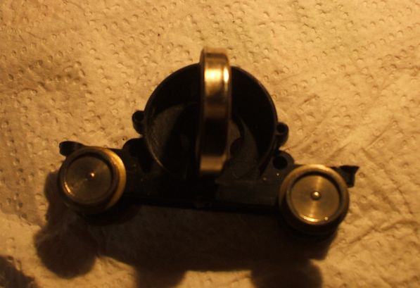

@ SilvestroZ,
OK, come ti ho detto prima se (ad esempio) hai tre loco ed una va al contrario devi operare su quella.
Devi aprirla e localizzare i fili che si attaccano alle linguette del motore (probabilmente un 'G' come quello che allego) e dissaldarle per poi risaldarle invertite.
Per non confonderti potresti attaccare un pezzettino di nastro adesivo su uno dei due fili e ricordarti che se prima era a sinistra adesso lo devi risaldare a destra.
Troverai i fili attaccati come da colore verde e rosso.
Bye

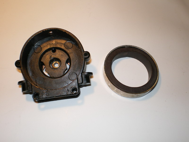

Orbene adesso che mi viene in mente le calamite hanno un verso per essere riconosciute, infatti da un lato l'anello metallico che le circonda è leggermente ricurvo (nella foto il mio lo è a destra) mentre l'altro giunge diritto fino all'estremita del magnete (come a sinistra).
Se non ricordo male quando notai questo particolare valutai anche che la parte curva deve stare sotto e che in questo modo le loco andavano...
33,63 KB
Forse per il nostro SilvestroZ (che cerca aiuto mentre noi divaghiamo sulle scientificità elettriche :cool: ) questo potrebbe essere un dato che gli possa permettere di capire se la sua loco in passato fu aperta o no...
Però a questo punto mi chiedo anche se sia più conveniente aprire l'intero motore o solo dissaldare i fili... beh, ce lo dirà lui :grin:
Bye
