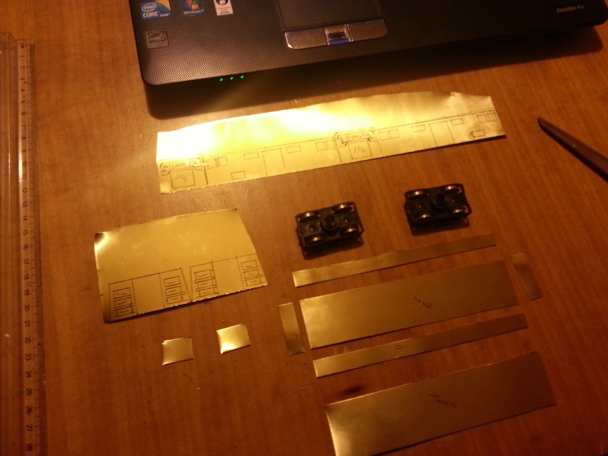

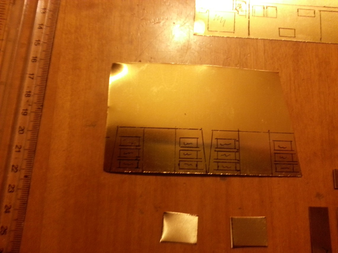

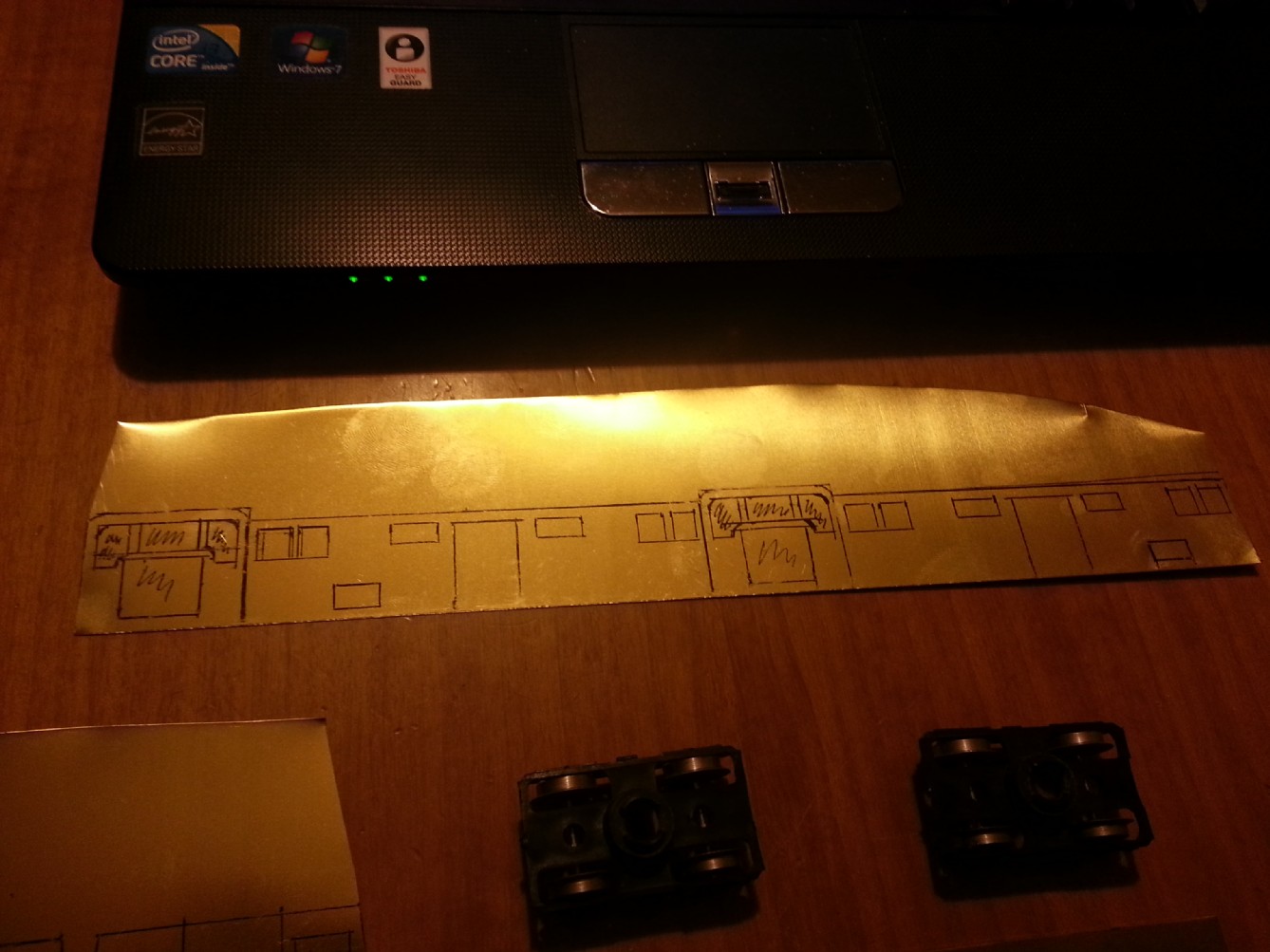

eccoci amici...mentre aspetto che arrivi il telaio per la 691 che ho trovato sa eBay, provo a costruire il Tobruk...speriamo in bene, ho trovato pochissimi disegni in rete e oltretutto non quotati...si parte!! :grin: :grin: :grin:
187,45 KB
187,59 KB
159,5 KB

Non penso che sia facile partire da un lamierino di ottone!
Rapportando i materiali utilizzati al risultato ottenuto, quest'ultimo mi sembra molto buono!
Con una fotoincisione il risultato sarebbe stato migliore, ma con il plasticard penso che non avresti ottenuto un risultato del genere!

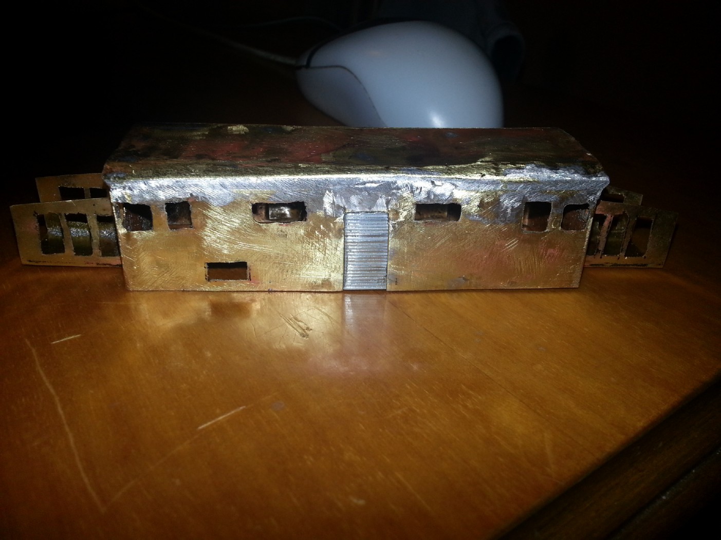

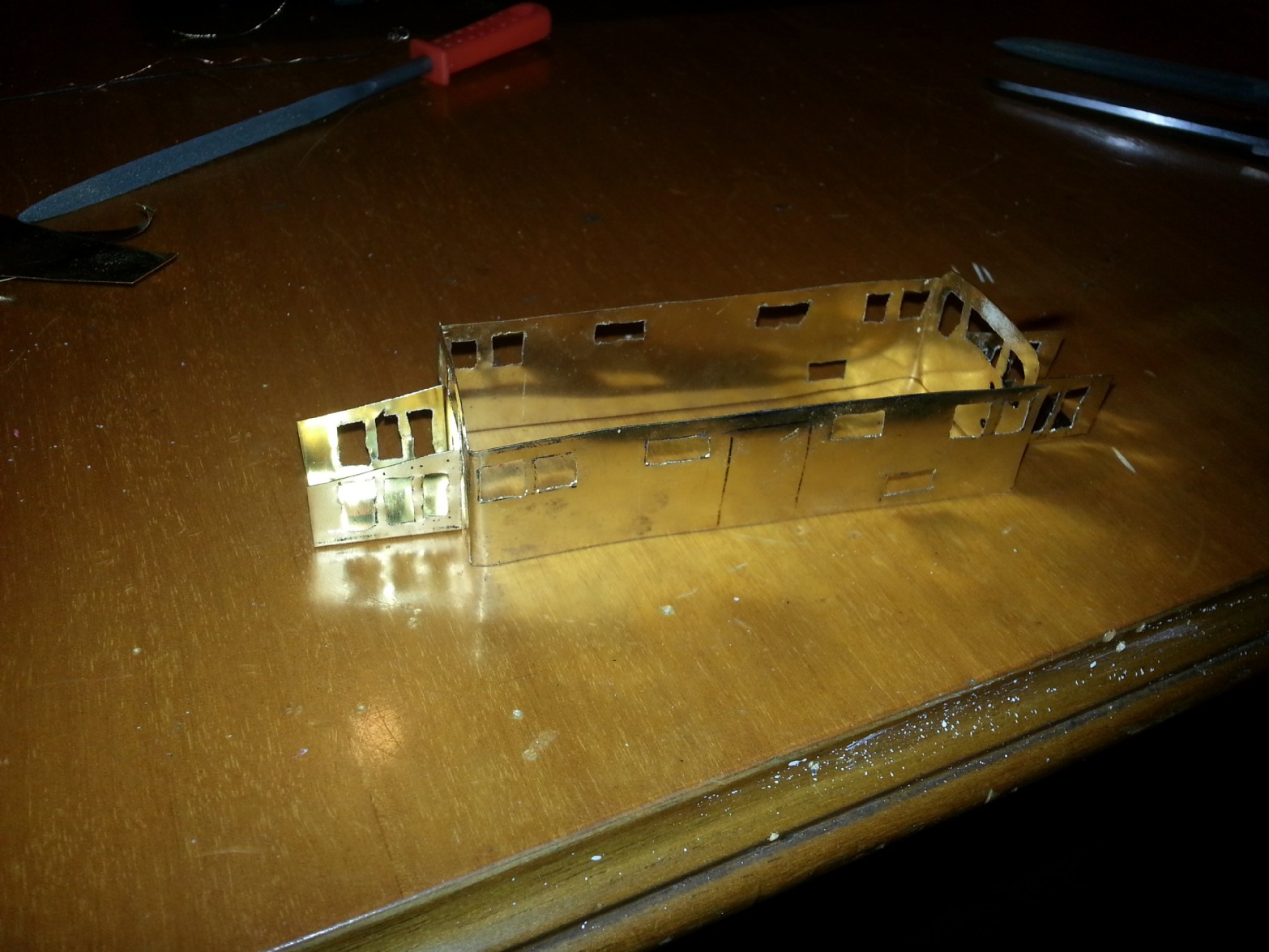

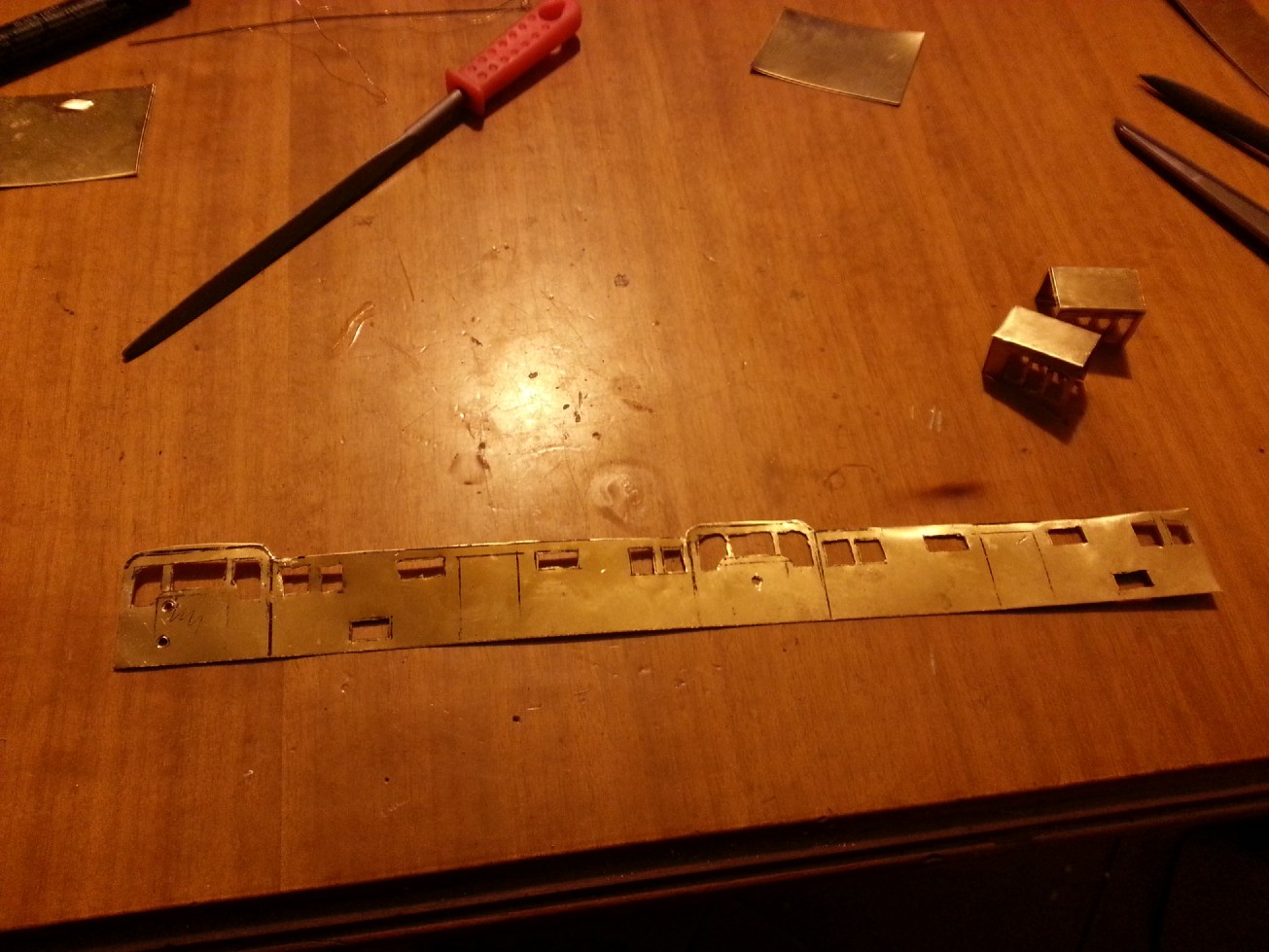

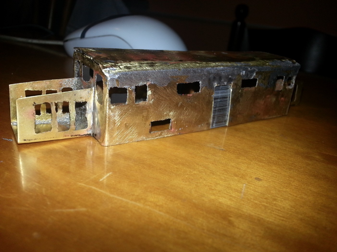

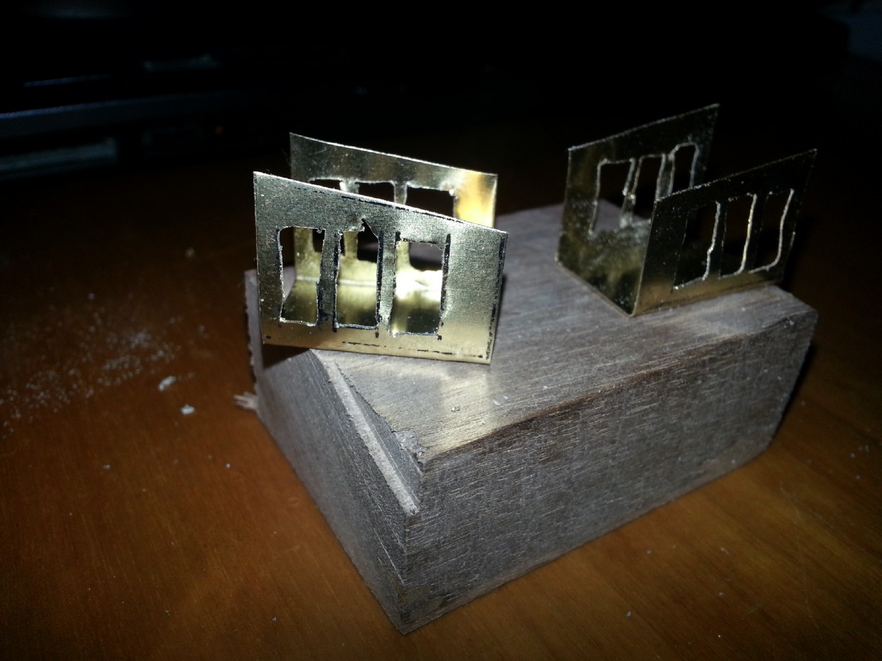

ciao Amici! ecco le foto dell'aggiornamento lavori...
240,01 KB
180,8 KB
281 KB

- Aspetta Jerry.... :wink: ...fermati ora, ...ho l'impressione che tu stia correndo un po troppo.. :wink: ...oltre in incorrere diversi rischi ...ci sono alcune cose da rivedere, lo dico sottovoce ed a fin di bene :) mi auguro di non scoraggiarti, la mia intenzione è quella di indicarti alcuni suggerimenti per lavorare con maggior disinvoltura e fare in modo che tu ti possa divertire di più, evitandoti così diversi problemi nella realizzazzione di un modello, ho imparato a mie spese certe cose..
- secondo me utilizzi un lamierino troppo fine , il modello ultimato deve risultare rigido, ben spianato in ogni sua parte, con questo, ti puoi ritrovare con diverse difficoltà nellla fase di assemblaggio, ho l'impressione che ritagli i pezzi con una cesoia o forbice...non farlo MAI , l'attrezzo giusto esiste... né batterlo mai con un martello per spianarlo , i lamierini vanno trattati sempre con gentilezza ed inoltre, avendo un lamierino di maggior consistenza , sarebbe meglio tracciarne il disegno dei pezzi con una punta di acciaio ( senza premere troppo ) ed aiutandoti con un calibro e righello di acciaio, mai in plastica, anzichè con un pennarello, maneggiando i pezzi potresti cancellarli , con la conseguenza di dover ridisegnare e ricalcolare tutto..poi iniziano le imprecazioni varie... :sad:
Non trovo corretto il fatto che hai ricavato la forma da un pezzo unico, qualsiasi pezzo deve invece essere realizzato come cosa a se stante, osserva per es. questo carro riscaldo
che stavo realizzando, ogni facciata o pezzo, è stata lavorata e ritagliata singolarmente, anche se uguale, la stessa cosa vale per il Tobruk , e qui entra in gioco un paziente ed attento uso delle lime, specialmente per le varie aperture, che devono risultare ben rettilinee nei contorni . Di lime ne ho un cassetto pieno..non bastano mai...
saper lavorare bene di lima è fondamentale nel modellismo ; temo che ora, potresti trovarti in serie difficoltà se hai già assemblato una parte del modello , mi riferisco alle finiture delle aperture e te ne manca una , quella della serranda centrale, ritagliarla ora non ti sarà semplice ( spero il contrario )
Per il momento , mi fermo qui e rimango sempre a disposizione per chiarimenti....Comunque se non si sbaglia non si impara , è estremamente positivo invece, l'entusiasmo che tu ora hai e che non deve assolutamente cessare, le difficoltà ci sono e ci saranno sempre , il modellismo consiste nell'aver sempre voglia di superarle . Buon lavoro...divertiti !
Andrea :wink: :wink:

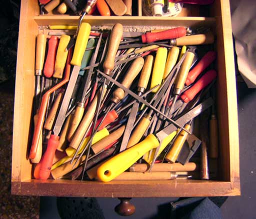

bene!!!! finalmente qualcuno che mi sgrida!!! scherzo Andrea, anzi grazie mille per i preziosi consigli!
come hai già detto tu ormai è troppo tardi..vedi foto...ma ho intenzione, finito questo esperimento di rifarlo da capo seguendo passo passo le tue indicazioni...una domanda..ma se uso un lamierino ancora + spesso..con che lo taglio poi? già fatico cosi'.... per le finestre ho comprato il seghetto che mi hai consigliato..non è uguale perchè come dicevi te non l'ho trovato ma ho preso un seghetto da traforo e ho montato lame da ferro da 0,5..comunque è davvero difficile andare dritto nel taglio...mi piacerebbe trovarne uno elettrico, forse si fa un lavoro migliore...non saprei ....per quanto riguarda l'aver tagliato i fianchi e i musetti su un pezzo unico, ho seguito una foto trovata in rete...ma ho capito dopo che era un problema perchè piegandosi l'ottone mi mangiava l'angolo...no problem rimedierò anche a questo.....in ogni caso ti ringrazio davvero sul serio per i consigli e vedrai che ne farò buon uso!!! :wink:
254,38 KB
235,15 KB

- Bene Jerry, mi fa molto piacere che accetti i miei consigli e che tu abbia compreso il senso di questo mio intervento, con le difficoltà ci sono
passato anch' io e mi presto affinchè gli altri le evitino e si divertano in questo hobby ;
Dunque , bene per l'archetto che hai acquistato , male per le lame e sono quelle che ti hanno creato difficoltà, quelle necessarie sono finissime, speciali, ti permettono tagli di spessore fino a 6 mm di alluminio, dal ferramenta non esistono e per ordinarle , confronta gli altri topic in " Tecniche " al fine di non ripetere la questione...Non utilizzare mai utensili elettrici per le aperture, anche perchè sono sempre troppo piccilole, nemmeno e mai un traforo elettrico, le lame non sono adatte..Non è difficile creare ritagliare un finestrino , dopo aver disegnato con punta di acciaio il contorno da ritagliare , foralo con trapanino, inserisci il pezzo nella lama e ritaglialo alla buona senza- - mai - arrivare ai segni , non dovranno assolutamente essere sorpassati e qui inizia il lavoro di limatura...attenzione, qui stà il segreto, calma e cautela, un colpo in più di lima o errato determina la riuscita della parte da realizzare, se si procede con cura, i bordi risulteranno netti e rettilinei, le foto del Tobruck che ti ho inviato dimostrano la perfezione dei finestrini impiegando questa tecnica.
Per i musetti li ho realizzati in altro modo, facilitandomi notevolmente il lavoro , oltre che avermi permesso un robusto e corretto posizionamento e sostegno con le facciate delle cabine ; il seghetto da orefice permette precisi tagli su plexiglass anche di grosso spessore, quindi per gli avancorpi, ho utilizzato una tecnica mista, ho ritagliato i profili laterali e quello superiore da plexiglass da 3 mm, senza praticare le aperture per le griglie laterali, non sono necessarie; assemblati i tre pezzi assieme ho stondato i bordi di profilo con lima ; le griglie laterali dei musetti , invece, li ho realizzati con finissimo lamierino, opportunamente tagliato a misura in larghezza, per renderlo zigrinato l'ho ripassato con una punta di acciaio sopra un manichetto di cacciavite da orologiaio, quelli comunissimi cinesi da qualche €uro, con questa tecnica potresti realizzare anche le difficilissime griglie dei radiatori frontali, anzichè quella mia folle e che non auguro a nessuno di provare ; ti invito allora a provare ad usare anche il plexiglass, pezzi complessi e difficili come questi musetti è meglio realizzarli con tecnica alternativa se non si ha una grande esperienza, ed è un materiale molto facile da lavorare, purtroppo pochissimi lo tengono in considerazione o non lo conoscono affatto . Quindi , hai fatto esperienza anche tu che realizzando
un pezzo unico , come hai detto, ti sei ritrovato con la perdita degli angoli , piegando l'ottone.. pazienza. Crea sempre un pezzo alla volta, anche perchè, ammesso che potessi farlo in lamierino unico, per esempio la struttura della cabina, se ti trovi ad opera quasi ultimata con un'errore di esecuzione ultimo, saresti costretto a rifare tutto, mentre con il singolo pezzo, basta rifarlo ... ..sbagliare è necessario...altrimenti non si impara :wink:
