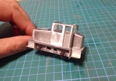

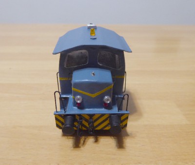

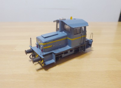

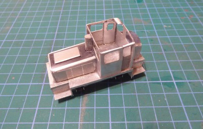

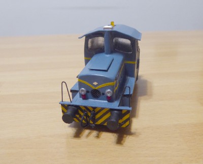

Ultima mia realizzazione..ma altre ne verranno .. :D Greco è uno di quei nomi poco considerati e di nicchia e nel campo fermodellistico praticamente sconosciuto, come Orenstein & Koppel e Jung ; Greco era un costruttore di piccole, medie macchine destinate ai raccordi industriali, abbastanza diffuse, talvolta in livrea gialla ; io desideravo una di queste macchine nella mia collezione, mi sono sempre piaciute, ne ho aprofittato trovando un ottimo disegno quotato, mentre abbastanza scarse le foto reperite ; questo esemplare replicato in scala H0 , si trova non molto distante da Messina, fotografato da Alessandro Albè , mi scuso preventivamente se ne ho catturato la foto ma mi sono preoccupato di specificarne l'autore in sovraimpressione ( Grazie !! )
Questo modello , apparentemente semplice , è stato il più ostico di tutti gli altri complessi precedenti che avete visto, mi ha dato inaspettatamente , numerose noie , che qui non specifico , non è stato facilissimo, eppure di piccole locomotive precedenti come questa ne ho fatte parecchie ! :cry:
Tecnica mista qui, poichè i cofani motore sono in parte in Plexigass ed alluminio essendo di forma particolare ; le sospensioni a balestra le ho ricavate da un kit di Tutto treno modellismo, non mi andava di farle da 0 . Comunque ne è risultato un grazioso modello ; Per quanto riguarda la colorazione , mi sono tenuto in una tonalità un po più scura, non avendo a disposizione il colore adatto, ma è possibile sia stato in origine così e che al vero si sia sbiadito nel tempo , come vedete nella foto . Grazie dell'attenzione ! :D [104] [253]

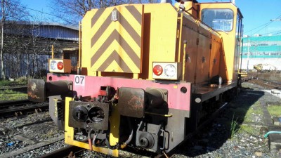

In ATM ne abbiamo uno simile che in passato ho guidato:
VID_20160928_074106.mp4
(42.19 MiB) Scaricato 178 volte
Greco matricola 05 ATM

Ossignur, Edgardo..ma allora devo fare anche quello ?? [246] [246]... Già catturate le foto !! E' che non so come fosse la vista posteriore, se hai foto fammi sapere, grazie !! [264] [264]

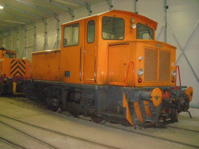

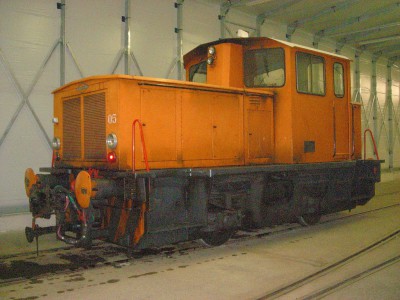

Per ora ho trovato queste:

[264] [264] [264] Grazie Edgardo ! Bellissime !! ...Ed allora mi metto a studiarmelo per bene !! :D :D [253] [253] [253]
Notavo, molto strana la forma dei piatti dei respingenti....Complessivamente mi sembra un esemplare fattibile, privo di grosse difficoltà ...vedremo !! :D

#14 Messaggio da Edgardo_Rosatti »
Il motivo della forma strana dei piatti dei respingenti è che gli operai del deposito, per montare i vomeri hanno dovuto asportare una parte dei piatti con il cannello. Anche il locomotore che è dietro nell'ultima foto (Badoni tipo VII, matricola ATM 07) ha i piatti sagomati in modo simile.
Qua si nota appena ma hanno il lato esterno più vicino al centro di quello interno.
In pratica sono "affettati"
Messaggi: 4192
Re: Locomotore industriale " Greco " - Italia
#15 Messaggio da Andrew245 »
Edgardo_Rosatti ha scritto: giovedì 10 ottobre 2024, 22:25 Il motivo della forma strana dei piatti dei respingenti è che gli operai del deposito, per montare i vomeri hanno dovuto asportare una parte dei piatti con il cannello. Anche il locomotore che è dietro nell'ultima foto (Badoni tipo VII, matricola ATM 07) ha i piatti sagomati in modo simile.
Capisco, grazie Edgardo ! [264] [253]
