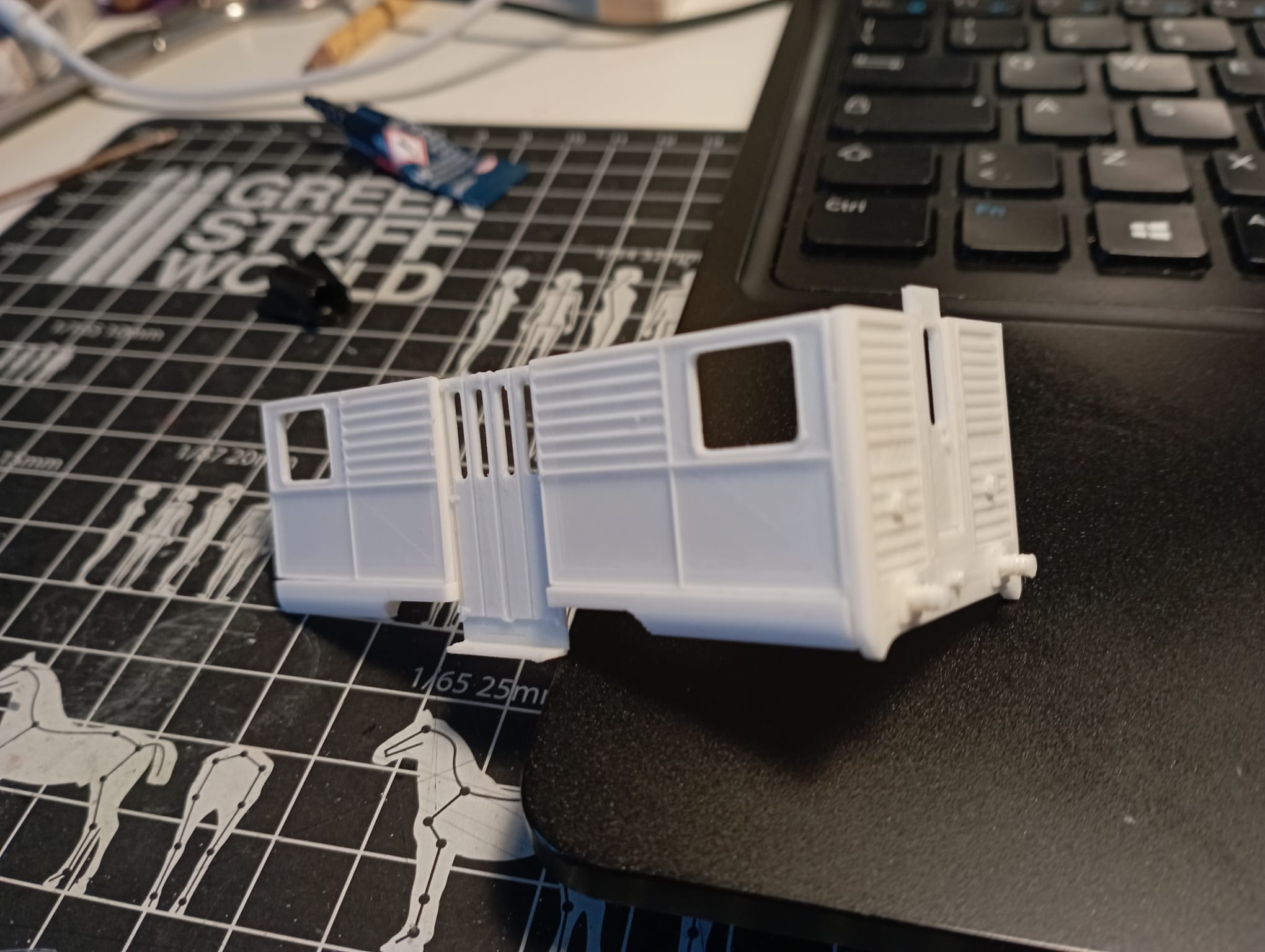

a Natale ho preso una bella coppia di ale 668 1400 vitrains e quindi mi è venuto il prurito. So che oskar ha prodotto l'articolo in questione.... ma mi andava di giocare :)
Quindi ho preso solidworks ed un disegno quotato trovato su internet e questo è il risultato:
che ne dite?
Quello che vedete era un prototipo al quale manca una nervatura sulla testata, ho già provveduto a sistemarla :)
Mi manca il tetto ed il sottocassa e poi si passa in verniciatura!
Per il gancio sono indeciso su come attrezzarlo, forse farò una barra rigida da agganciare nel gancio modellistico oppure potrei mettere il portagancio nem che già avevo fatto per i carri del treno armato. Sto però verificando che nel portagancio delle vitrains non entrano i ganci 363 in quanto è stretta la coda di rondine.. vi risulta?
Nicola

#8 Messaggio da Nick8526 »
ciao a tutti, grazie!
Pian piano si va avanti.
Devo fare qualche stuccatura sugli accoppiamenti, ma devo dire che in generale funziona [98]
mancano i dettagli come le casse batteria, i mancorrenti e le prese aria sul tetto, ma a breve li farò.
Per i ganci alla fine ho pensato di fare un portagancio nem dotato di un foro per inserirvi una barra rigida, in questo modo posso usare sia i ganci che la barra. Oltretutto, mi pare che tale rimorchio si stato usato saltuariamente anche per piccoli merci raccoglitori (o sbaglio?), quindi i ganci nem tornerebbero bene...
Nicola

ora attendo di ordinare le vernici (quelle che dicevo nel post sulle vernici nitro), nel frattempo ho:
-sistemato anche la fiancata errata
-dato stucco e fondo
-fatto il sottocassa (casse batterie ecc ecc)
-fatto i portaganci nem (che ancora non mi soddisfano in quanto mi restano un pelo inclinati, forse li rifarò)
-stampato i piatti respingenti e le prese aria del tetto (che saranno montati per ultimi dopo la verniciatura)
in pratica resta la verniciatura, le pedane degli intercomunicanti ed i mancorrenti ma sto prendendo tempo per fare l'ordine delle vernici perchè sto mese ho sperperato già troppo :D
