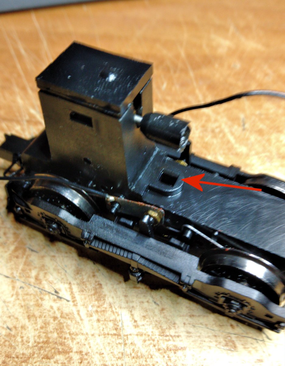

Ho un problema con una E424 della Rivarossi

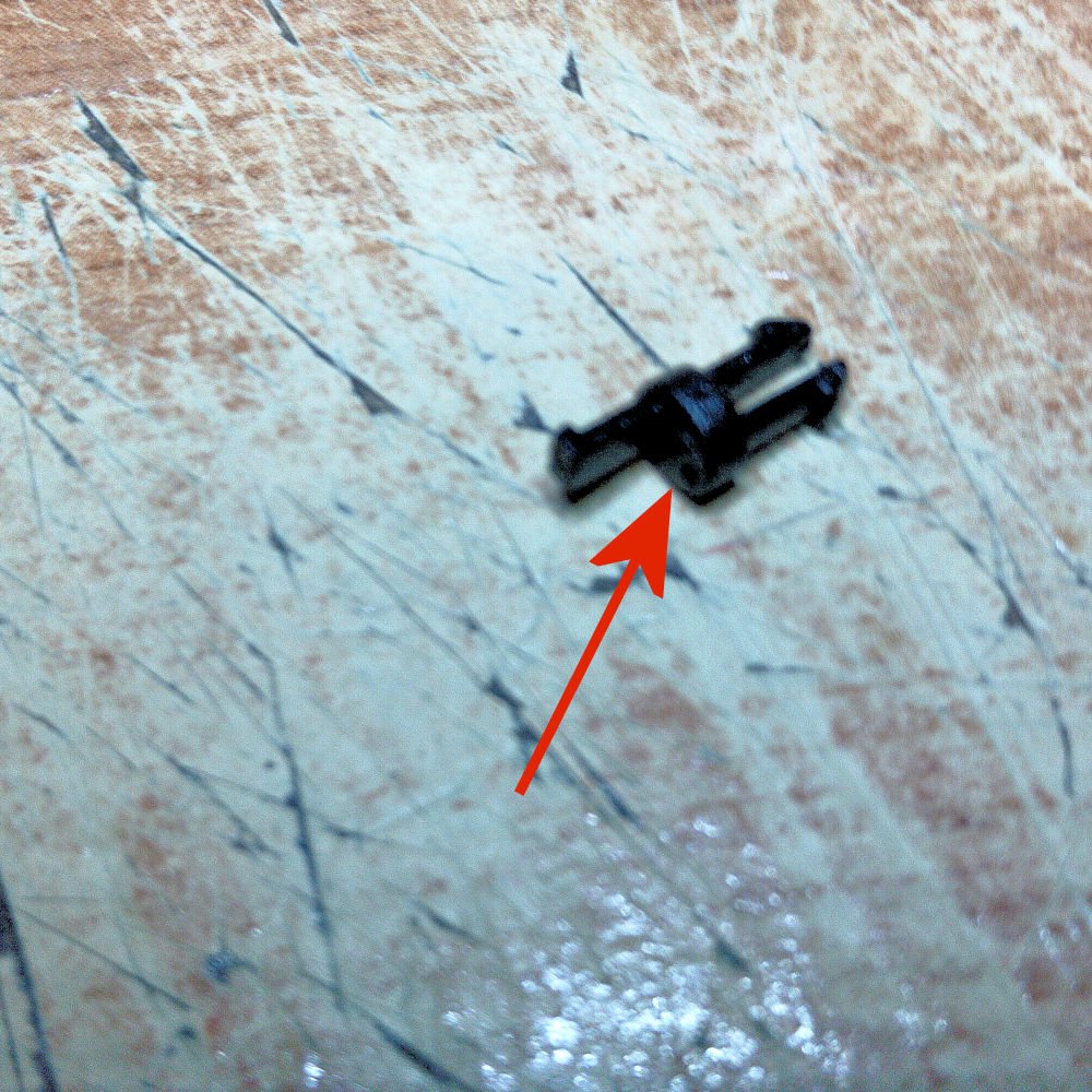

con motore 5 poli cardanico doppio, identica alla serie Lima Expert, mentre cercavo di digitalizzarla mi è caduta e si è rotto il perno del carrello(in plastica)che la unisce al telaio, come vedete dalla foto una delle due linguette si è spezzata il carrello sta su lo stesso ma ha del gioco lateralmente
la parte spezzata sta in una sede quadrata che non comporta il movimento del carrello, serve solo esclusivamente come fermo
sono indeciso su come procedere per poter riparare il danno, avevo pensato di incollarlo ma temo per la tenuta col tempo, cercare i pezzi di ricambio è un impresa, nel caso lo trovassi penso sia compreso in tutto il carrello con ingranaggi, chiedo suggerimenti su come procedere, se qualcuno ha già avuto questo problema e come lo ha risolto.

Si può cercare il ricambio, tutti i carrelli sono uguali nell'attacco al telaio. Se non è possibile si può tentare un'altra soluzione!
Se esiste lo spazio, puoi provare a sostituire il perno con una vite a bullone, molto corta e credo che tre millimetri di diametro vanno bene. Se vedi che il criterio funziona, il bullone va bloccato con un controdado o un dado cieco, o della colla vinilica, per evitare che durante la rotazione in marcia si sviti. Ovviamente dovrai ottimizzare da te tutte le distanze in verticale!
Spero di esserti stato utile.

Ci avevo già pensato, solo che dovrei usare l'ABS, il PLA è troppo tenero per questi usi
@Francesco
per la vite dovrei valutare bene lo spazio che ho a disposizione, per poter mettere il dado, mi tenta di provare ad incollarlo, del resto deve solamente stare fermo nella sede quadrata

Prova a scrivere a Rivarossi, tentar non nuoce.
Se il folle ha lo stesso fermo puoi invertire e incollare il folle ha meno sollecitazioni

sal727 ha scritto: mercoledì 8 luglio 2020, 16:09 ....., mi tenta di provare ad incollarlo, del resto deve solamente stare fermo nella sede quadrata
Premesso che non conosco il modello ma è la prima cosa che ho pensato, dopotutto sono le due linguette sane che fanno il lavoro di "tenuta" al telaio, dico bene? :D

Non è che deve tenere su chissà che peso, solo quello del carrello quando sollevi la macchina, e lo sforzo di taglio/flessione che subisce durante il normale funzionamento della stessa.

Altrimenti puoi ricostruirne uno simile con dei listelli di plastica.

FrancoV ha scritto: mercoledì 8 luglio 2020, 16:49 Premesso che non conosco il modello ma è la prima cosa che ho pensato, dopotutto sono le due linguette sane che fanno il lavoro di "tenuta" al telaio, dico bene? :D
quella rotta serve per fissare il perno al carrello e non si muove, qelle superiori si fissano al telaio e permettono il movimento del carrello oltre che sorreggerlo

Allora è come pensavo, puoi rendere solidale il perno con il carrello, alla peggio (ovvero che non trovi una colla adatta) resta la soluzione del bullone suggerita da Francesco :-)
