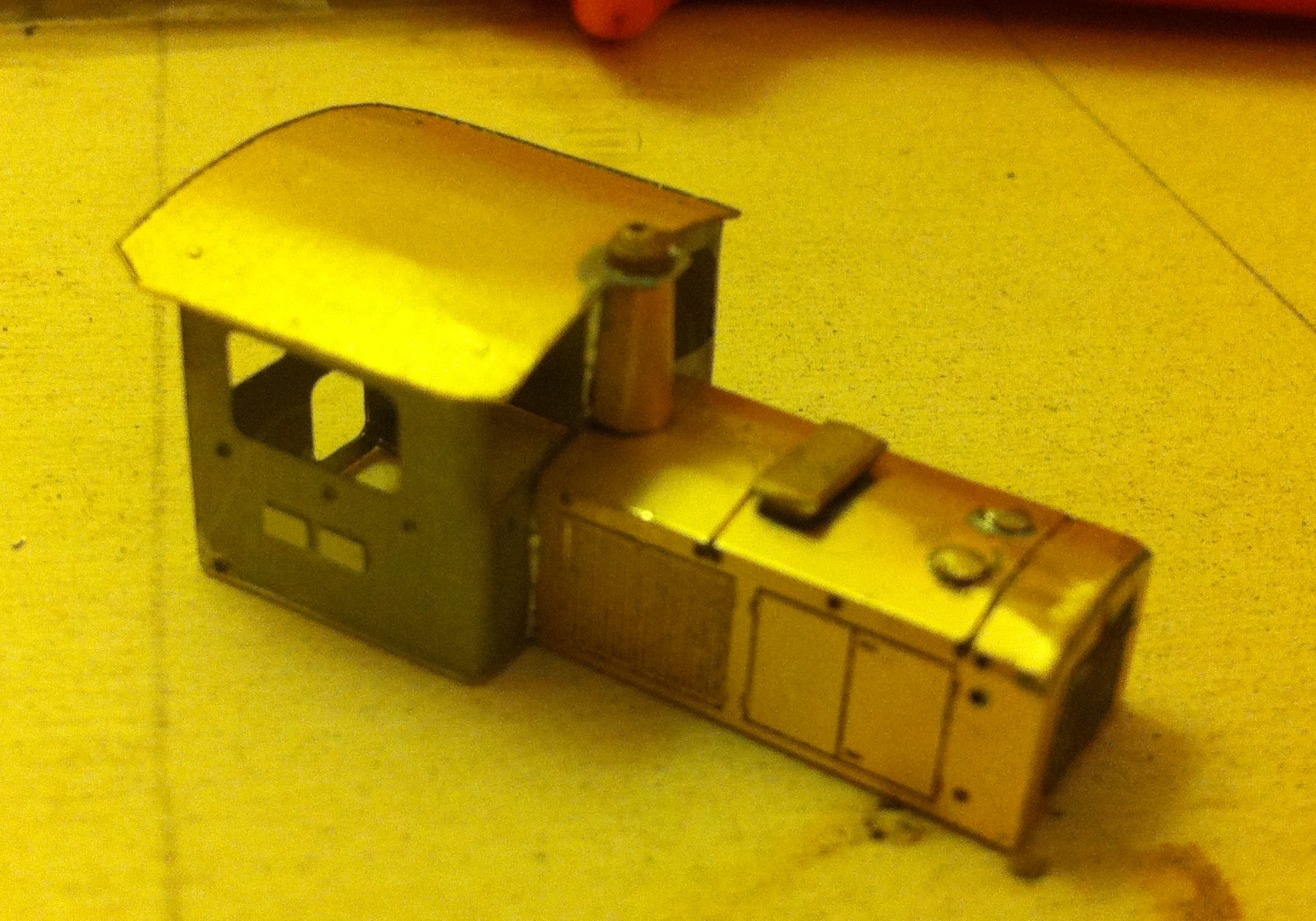

Qui di seguto inserisco le foto del lavoro allo stato attuale che aggiornerò man mano che ci saranno nuovi sviluppi.
Il Kit è composto da due lastrine: una in ottone, che comprende cofano, camino e tetto, ed una in alpacca he contiente tutte le parti del telaio e della cabina.
Il Kit include poi le fusioni che riproducono le balestre, bombole, camino e particolai del cofano, respingenti e la motorizzazione da assemblare.
707,78 KB
587,84 KB
Io sono partito ad assemblare la parte superiore perchè convinto che fosse la più semplice......e invece no!!
Purtroppo le pieghe della cabina non sono venute in maniera ottimale.
La saldatura dei mancorrenti non mi ha creato grossi problemi.

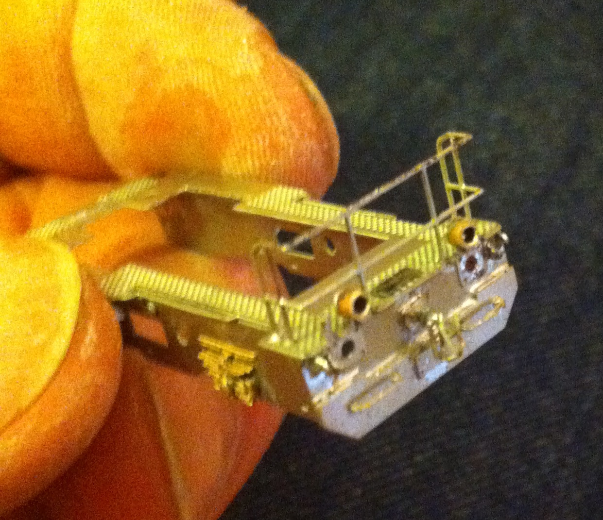

Finita la parte superiore, sono passato al la parte inferiore del modello.
Devo dire che il modello è stato ben progettato perchè tutti gli incastri sono dove devono essere e tutti i particolari combaciano.
Unico accorgimento adottato è stato ripassare i fori con una punta da 0.5mm dove necessario.
328,56 KB
428,96 KB
473,3 KB
473,32 KB
Piccola soddisfazione personale: sono anche riuscito a saldare la riproduzione del gancio reale.. :grin:

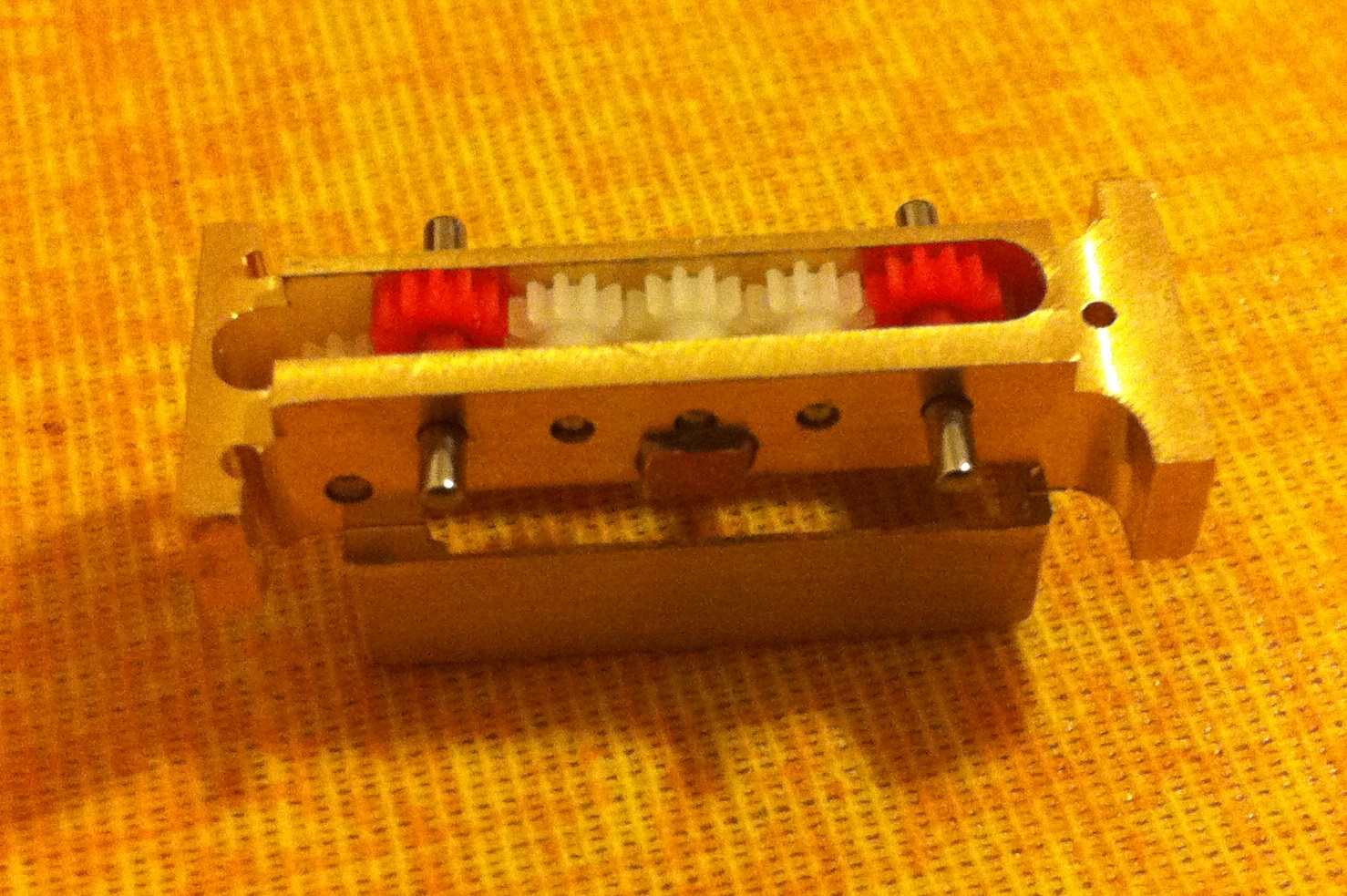

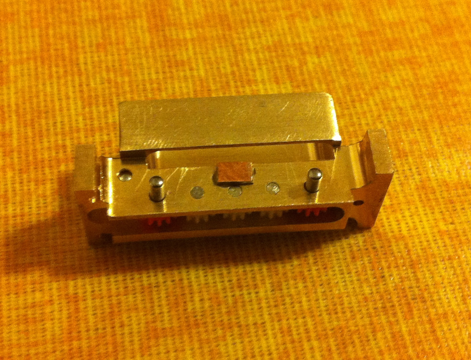

Aggiornamento dei lavori:

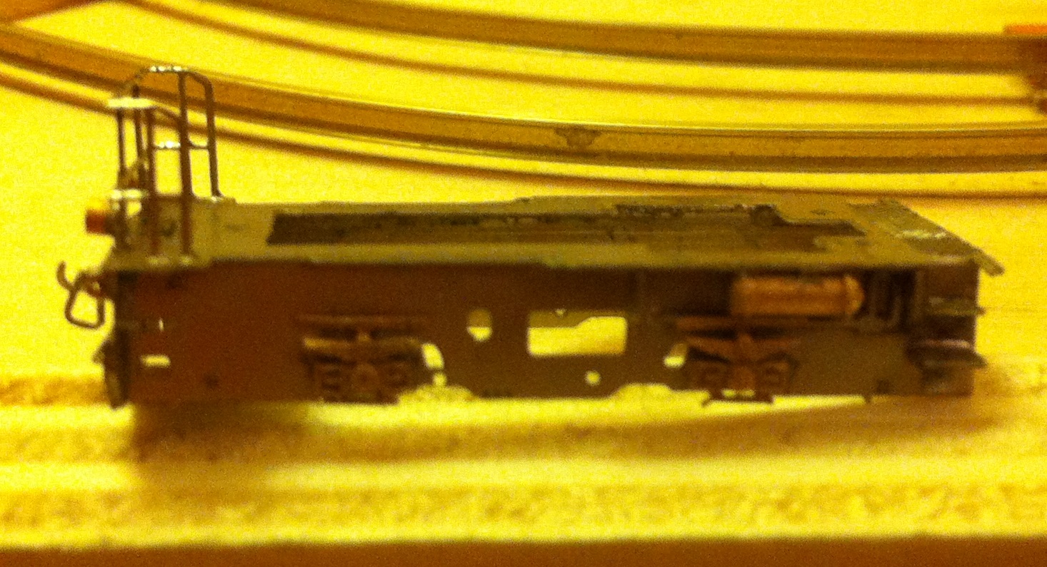

Ho concluso praticamente i lavori sul telaio e sulla carrozzeria.
Quindi ho montato la meccanica...
568,08 KB
706,49 KB

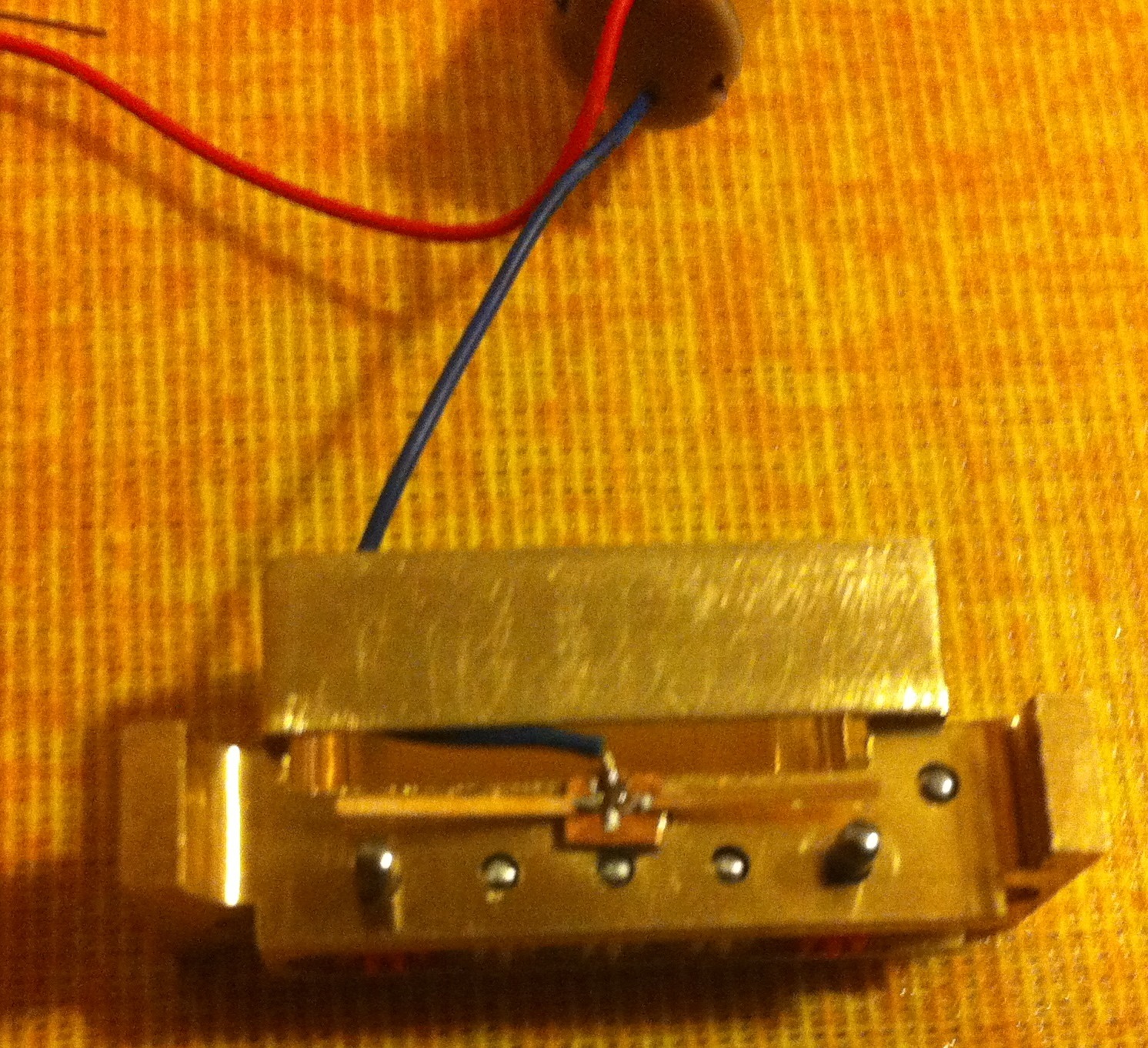

Montati gli ingranaggi, ho incollato due pezzetti di vetronite su cui andranno saldate le lamelle prendicorrente.
727,57 KB
Saldate le lamelle ed inserito il motore, ho verificato che tutto funzionasse senza problemi.
Di seguito allego il link al filmato dei primi passi di questo piccolo grande modello.
Stasera conto di fare un bel rodaggio alla meccanica.

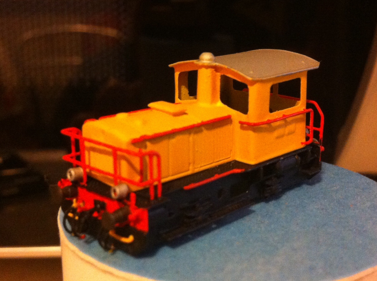

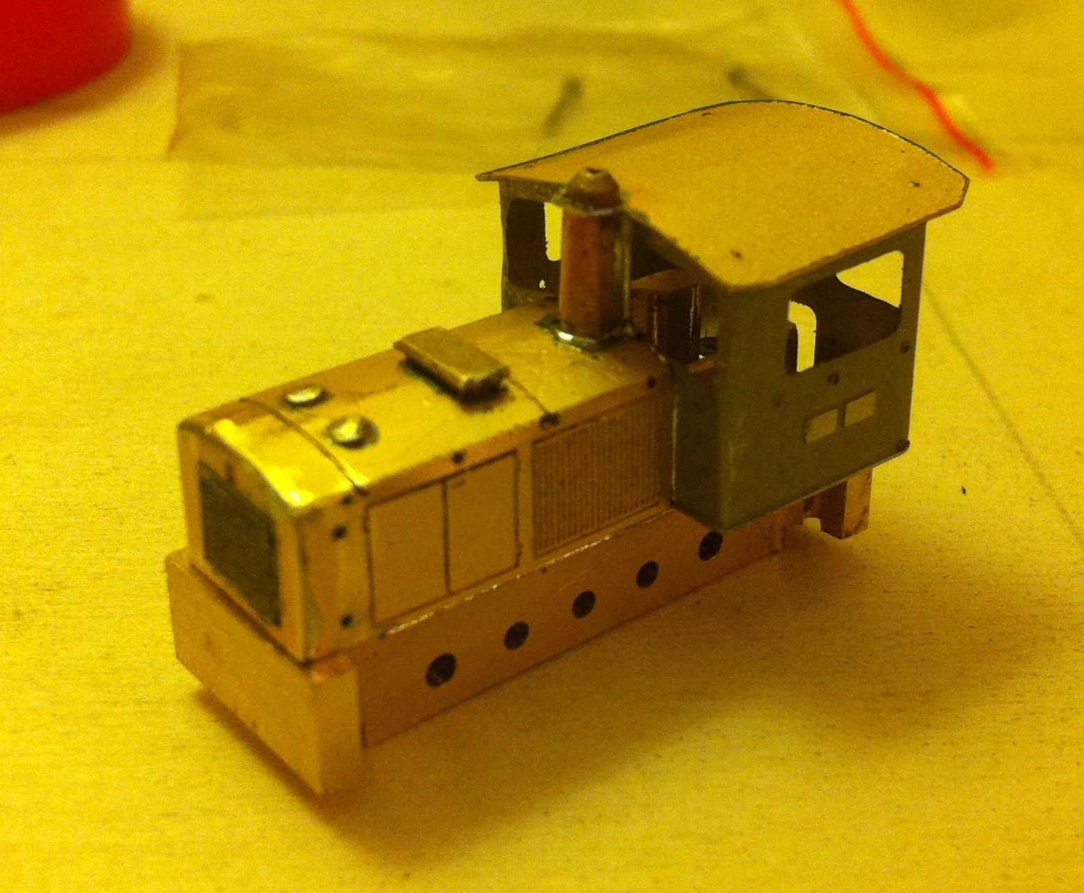

Aggiornamento sui lavori del 214.....
Come colorazione, ho scelto quella gialla delle unità usate per i lavori in linea.
342,19 KB
347,29 KB
221,83 KB
Mancano ancora le cornici ed i vetri, e poi si può assemblare il tutto.

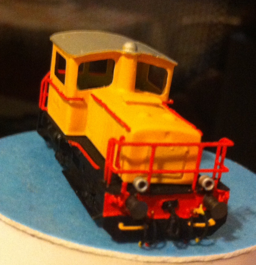

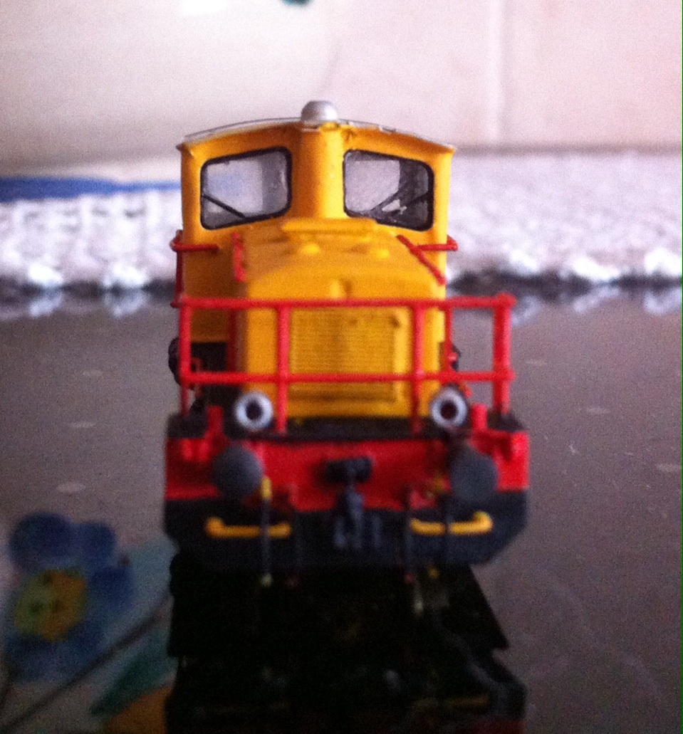

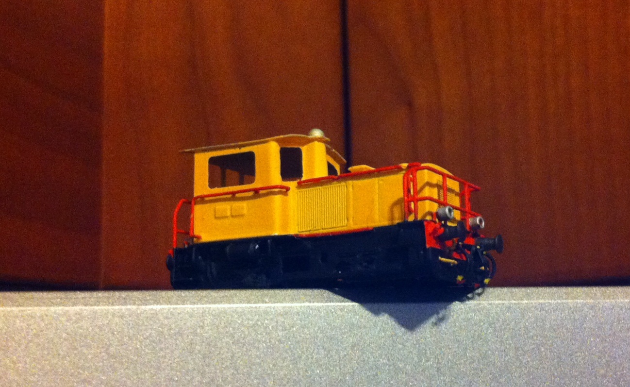

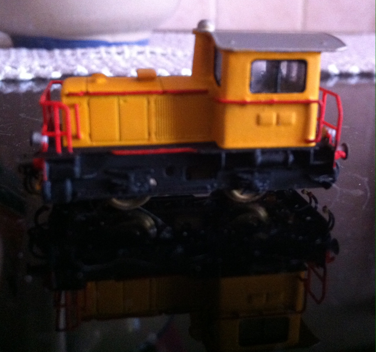

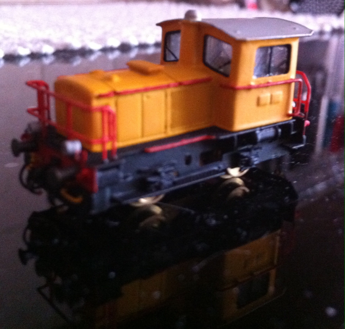

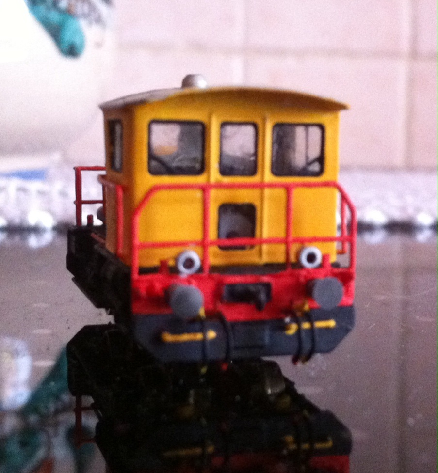

Finalmente finita!!

Re: FS214 in scala N
#24 Messaggio da MrMassy86 »
Come già detto bellissimo risultato, complimenti Roby :grin:
#25 Messaggio da sal727 »
Bella :cool:
